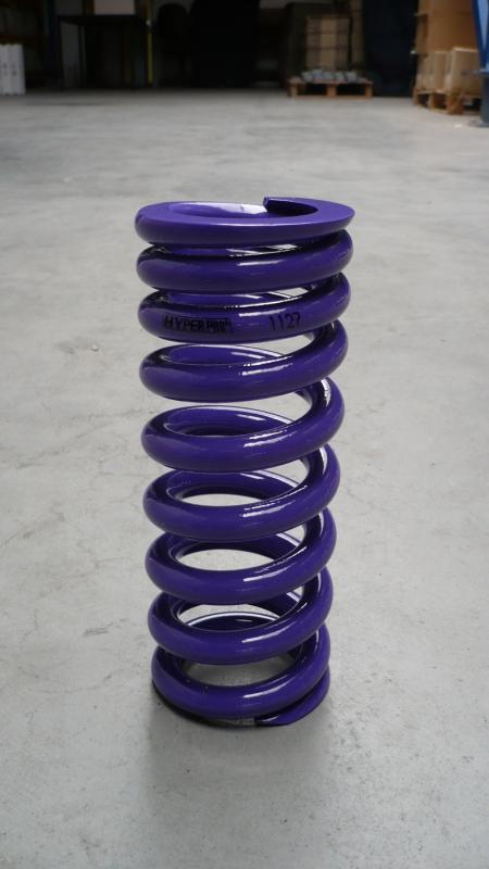

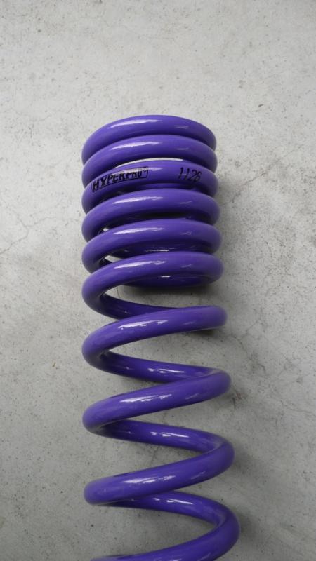

habe bei meiner GS 1200 nun beide Federn auf "Hyperpro" progressive Federn ausgetauscht.
Hatte das starke Eintauchen beim Bremsen und dann beim Beschleunigen wieder das Ausziehen der Gabel endlich satt. So mußte ich zumindest auf Stufe 4 oder 5 stellen, um dem einigermaßen entgegen zu wirken.
Habe mir von der Fa. SO-Products hinten und vorne die Federn auf progressive Federn von Hyperpro austauschen lassen.
Somit werden die Federn auf das Fahrergewicht abgestimmt, (92 KG) und man merkt deutlich daß ich hinten jetzt der Federspannung um einiges zurücknehmen kann und ich dadurch auch vorne von Stufe 4 auf Stufe 3 heruntergestellt habe. Wenn es mir irgendwann doch zu straff sein sollte, habe ich immer noch Luft auf Stufe 2 oder 1 zurückzustellen.
Auch bei Beladung kann ich die das hintere Federbein nicht nicht an ihre Grenzen setzen, da ich das Rad noch reichlich zudrehen könnte.
Ich habe mir auch für vorne die Feder von der Adventure von Hyperpro einbauen lassen, da diese ca. um 1 cm länger und dadurch noch etwas straffer ist.
Durch die progressive Wiklung leidet der Komfort keineswegs, erst bei stärkerer Unebenheit wenn das Federbei tiefer eintaucht merkt man, daß es zunehmend härter wird.
Es ist auf alle Fälle eine gute Alternative zum Austauch des kompletten Federbeins z. B. von Wilbers.
Hier sind nämlich ca. 1000,-- ohne Einbau fällig.
Die beiden Austauschfedern (die auf das Fahrergewicht abgestimmt sind) kosten zusammen 198,-- , der Ein- und Ausbau hat mich ca. 70,-- gekostet und es fährt sich echt gut damit.
Vielleicht würde man komplett ausgetauschte Federbeine von Wilbers oder Öhlins etc. noch etwas posotiver wahrnehmen, aber dann zum 4-fachen des Kaufpreises.
Habe beide Federbeine von einer Werkstatt ausbauen lassen und diese dann zu SO-Products geschickt. Die haben das kostenlos sofort auf Hyperpro ausgewechselt und wieder zurückgeschickt, da nicht jede Werkstatt die Möglichkeit hat, Federn auszutauschen.
Es grüßt Euch jemand, der nun ein strafferes aber doch angenehmes Fahrwerk in seiner GS hat und damit sehr, sehr zufrieden ist.
Erwin;)

Wenn ich wüßte wie man hier Bilder reinstellt, kann ich Dir für vorne und hinten die Abbildungen der Federn für die GS reinstellen. Diese gibt es in schwarz oder blau, hier ist auch sehr deutlich die progressive Wicklung zu sehen.
