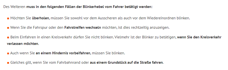

Der Blinker ist meines Erachtens auch nur dazu da um einen Richtungswechsel anzuzeigen und so wird es auch beschrieben

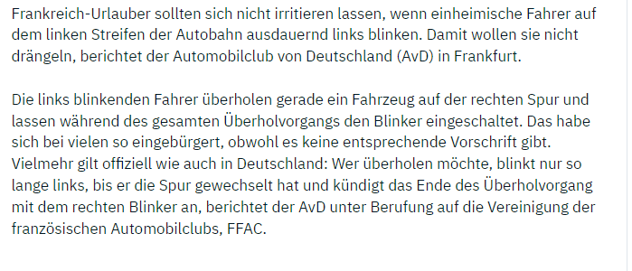

aber ich habe gerade nochmal geschaut und dies hier gefunden. Da scheint es in Frankreich eine andere " Sitte " zu geben aber richtig ist das wohl nicht.

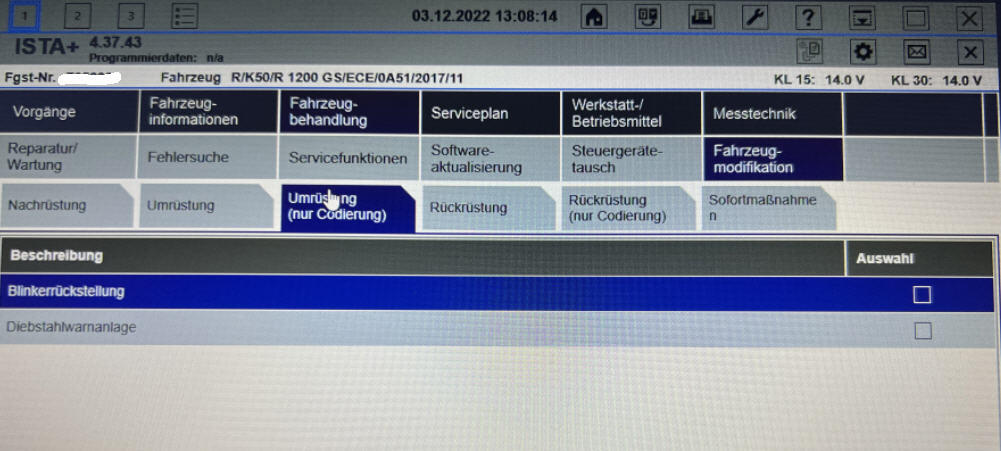

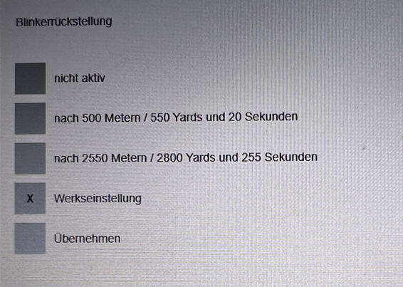

Ich habe gestern Abend meine neuen Zusatzscheinwerfer codiert und bei der Gelegenheit habe ich ein bisschen mit der BMW Software gespielt. Bei meinem Motorrad aus 2017 bekomme ich bei Blinkerrückstellung folgende Optionen angeboten. Wenn also jemand länger oder kürzer blinken möchte, dann kann das jeder Händler codieren. Wie es bei älteren Motorrädern aussieht weiß ich leider nicht.
Das geht bei älteren auch .. mit dem gs911
