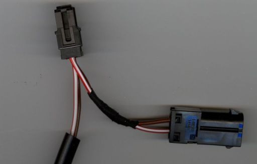

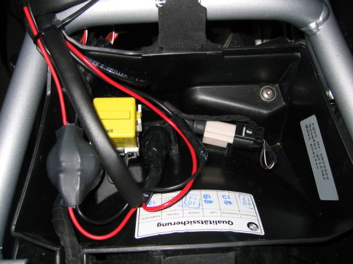

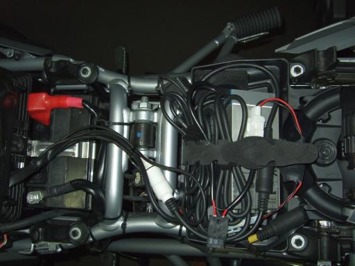

Enbau ist eigentlich kein Problem. Habe dazu aber auch den Tank abgenommen. So kann man m.E. die Kabel einfach sauberer verlegen. Müsste aber auch ohne Demontage gehen.

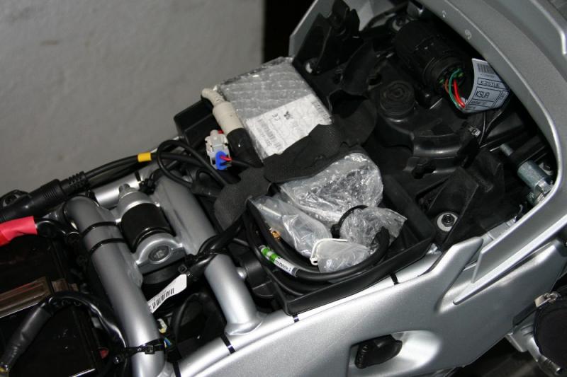

Das Steuergerät findet im Werkzeugfach Platz. Die Stromversorgung erfolgt mittels dem Cartool-Stecker vom "Navianschluss" aus (befindet sich vorne beim Ölkühler).

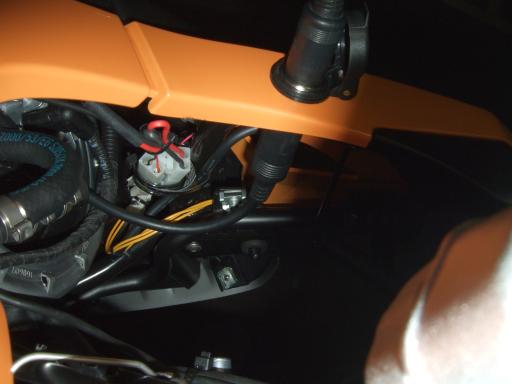

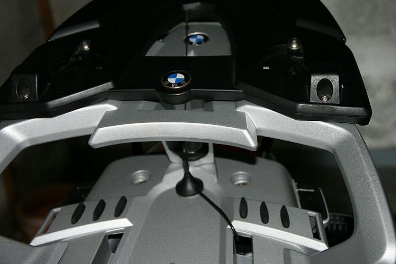

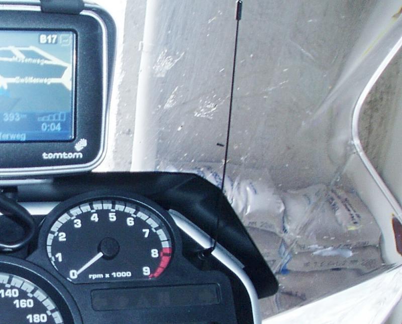

Für die Antenne gibt es mehrere Möglichkeiten, je höher montiert desto bessern. Habe sie schon einmal auf dem Bremsflüssigkeitsausgleichsbehälter an der rechten Handarmatur montiert gesehen. Gefällt mir aber nicht so. Bei meiner alten GS hatte ich diese auf die Cockpitblende von Touratech geklebt (siehe Bild 5). Bei der neuen GS hinten am bzw. unterm "UFO" (siehe Bild 2). Ob das bei der ADV auch geht kann ich allerdings nicht sagen.

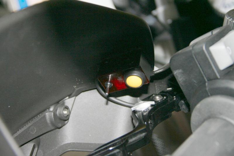

Etwas problematischer gestaltet sich die Anbringung des PTT-Tasters. Momentan habe ich diesen mittels "Kleb und Dicht" am linken Handprotektor befestigt (Bild 4). Ist aber noch nicht so optimal, muss da wohl noch etwas tüfteln. Vielleicht hat da ja jemand noch eine Idee!!!

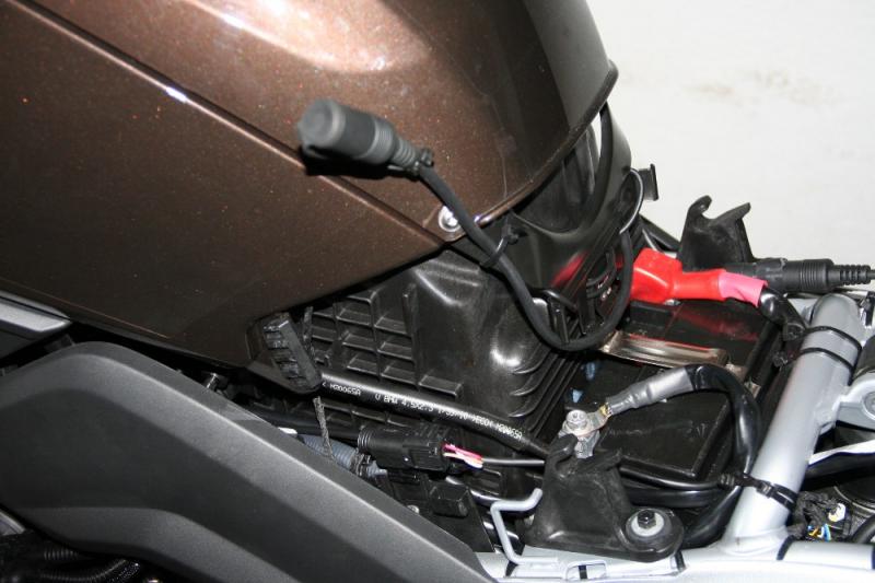

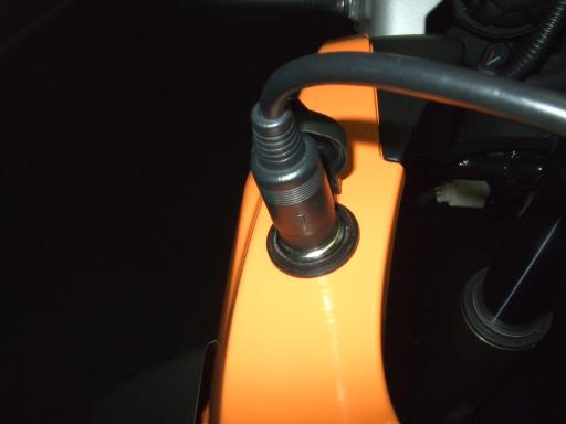

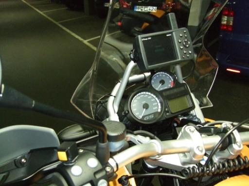

Das Helmanschlusskabel wurde einfach mittels einem Kabelbinder leicht fixiert Bild 3). Befindet sich dann zwischen Tankverkleidung und Sitzbank. Wollte schon mal so eine Einbaubuchse verwenden, finde dafür aber keinen idealen Platz. Geht so aber auch.

Die Einbaubuchse für den Helm wird in die Tankabdeckung li. über dem Anschluss Kraftstofftank eingepasst!!

Gerät auf das Werkzeugfach
Stromversorung von der dort eingebauten Steckdose nehmen. Hier gibt es ein Y-Kabel von BMW für die zweite Steckdose. Dort einfach eine Seite abscheiden und die Baehr anschließen.
Der Tank muss absolut noch abgenommen werden. Die wenigen Kabel kannst du an der Seite über den Tank führen
