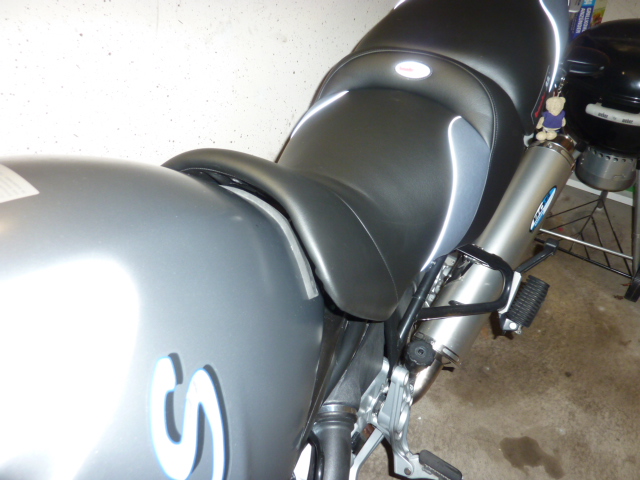

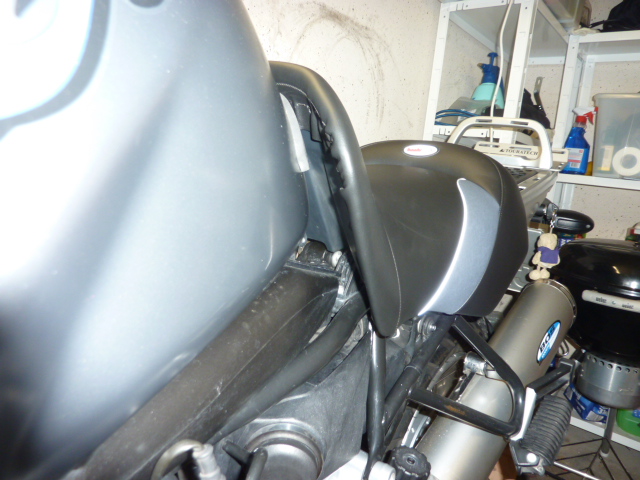

letztens habe ich von einen Forenkollege eine Baehr Sitzbanke abgekauft.

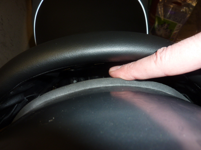

Wir beide haben eine 1150 GS von 2002. Bei mir paßt die Bank nicht einwandfrei! Einen daumendicker Spalt klafft zwischen Tank und Sitzbank.
Ich habe einige Male die Bank auf und abgebaut. Ich konnte kaum glauben, dass sie nicht paßt! :eek:
Der einzige Unterschied zwischen unseren beiden Mopeten ist, dass er keinen und ich einen BKV habe. Ist im Zuge dieser Änderung die Sitzbank verädert worden?
Ich hab noch mal paar Fotos gemacht...

Das ist die Baehr Bank auf meiner Mopete!
Nebeneinander gehalten ist kein Unterschied auf dem Ersten Blick zu erkennen... *kopfkratz*
Bin ich völlig gaga? :cool:

Hallo Casi,
die Lücke kann 2 Ursachen haben:
1. Du hast die Sitzbank in der hohen Rastung, sprich obere Stufe.
Sieht für mich danach aus. oder
2. bei Dir sind "Seat-Jacks" verbaut. Das sind unter der vorderen Sitzbank-
aufnahme ca 6 mm dicke Plastikplättchen, welche die Sitzfläche "eben"
machen sollen. Diese erhöhen auch den vorderen Teil.

Hallo Casi,
..."da wo" Du die Sitzbankhalterung vorne reinschiebst, gibt es 2 Querschlitze.
Sitzbankhalterung in den oberen Schlitz - höhere Sitzposition.
Sieht man auf Bild 3.
Seat-Jacks: Die beiden vorderen Sitzbankhalterungen sind mit jeweils 2 Inbus-
M5-Schrauben festgeschraubt.
Falls bei Dir Seat-Jacks verbaut sind, sind diese zwischen Sitzbankhalterung und
Auflage.
Christian

Genau so ist es.
Habe auch eine Baehr Sitzbank,sieht auf der obersten Stellung genau so aus.;)

Probiermal den Sitz in der unteren Stellung.
Wenn er dann fast am Tank anliegt,ist es normal das er auf der oberen
Stellung absteht.
Das ist beim Originalsitz auch nicht anders.
