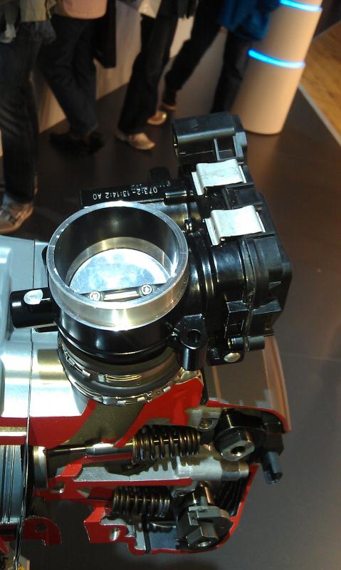

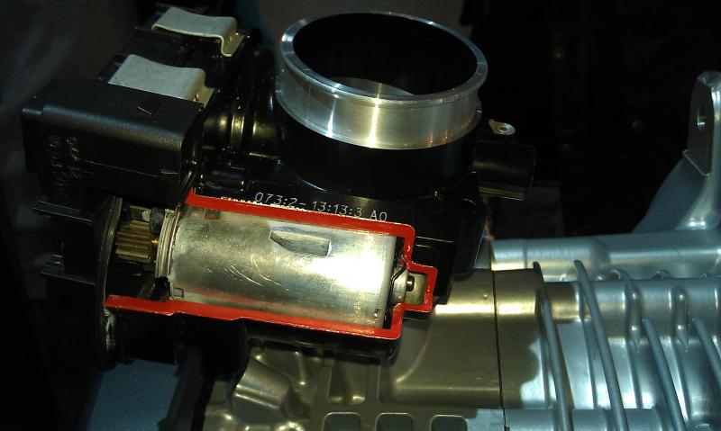

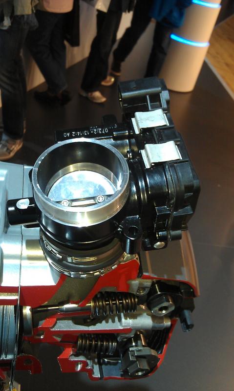

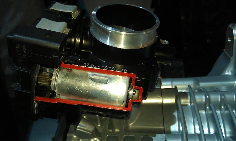

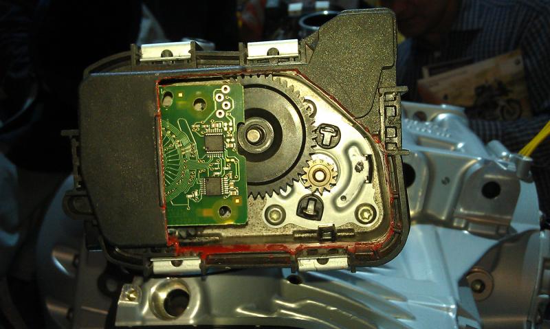

Bei der aktuellen LC werden die Signale des ABS-Sensoren an Vorder- und Hinterrad miteinander verglichen und in Millisekundenbereich die elektronisch geregelten und elektrisch angetriebenen DrosselklappenIMAG0976.jpgIMAG0966.jpg IMAG0975.jpggeschlossen /gedrosselt bis beide ABS-Sensoren wieder die gleiche Radumdrehungen / min signalisieren. Da die Gashand mit dem E-wired Gas nun dem entgegenwirken würde, wird seitens BMW "empfohlen" das Gas vollkommen zurückzunehmen. Die Drosselung der Motorleistung findet so schneller da im normalen Fahrmodus ein gewisser "Schlupf" des Vorderrades bei zügigen Starts und Beschleunigungsvorgängen von der Elektronik(Steuergerät) als ungefährlich eingestuft wird..nur wenn dieser Schlupf länger vorhält (Sekundenbruchteile) geht die Steuerung davon aus das es hier nicht der mögliche Schlupf ist sondern das Vorderrad aufgrund der Beschleunigung noch oben ist und damit die Gefahr eines weiteren Anhebens des VR und damit ein Überschlag möglich erscheint..dann greift die Elektronic ein und reduziert die Beschleunigung.
Bei meiner alten 2010er GS wírd in einem solchen Fall die Zündung eines Zylinders ausgeschaltet bis die ABS-Sensoren wieder über die gleiche Radumdrehund VR/HR Bodenkontakt des VR signalisiert bekommen. dabei wurde man ziemlich ruckartig entschleunigt...das ist nun bei der LC sanfter geregelt.
