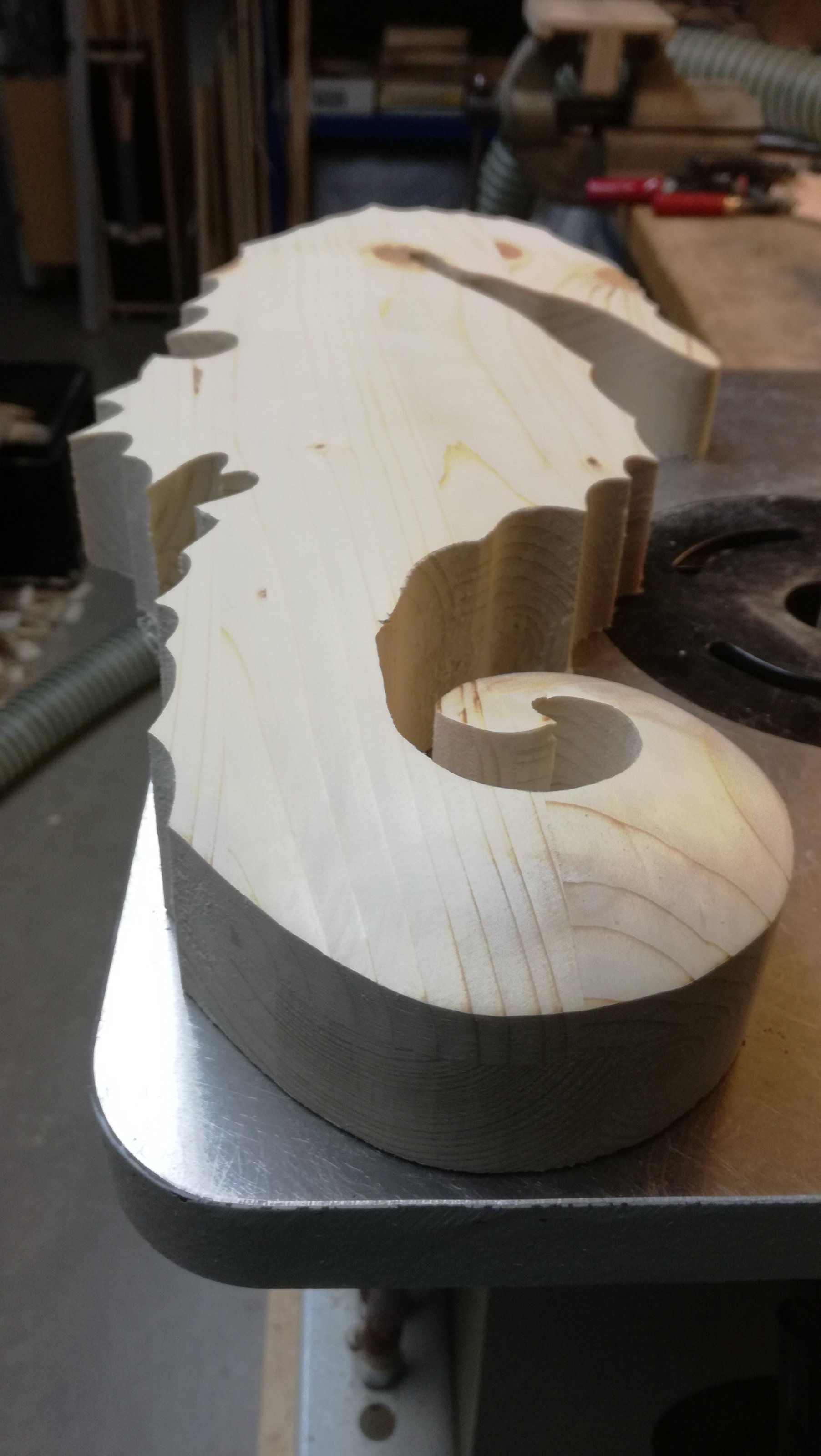

Kurzer Bericht zur Lage der Schleifnation.
Die Topfscheibe räumt richtig Material weg, ich bin gefühlt um Faktor 2 - 3 schneller als mit dem 40 - er Papier.
Der einzige kleine "Nachteil" den die Topfscheibe hat, sie liegt nur aussen auf ca 25 mm breite auf,
und nicht vollflächig wie ein Papier, man muss etwas mehr aufpassen das man nicht Dellen reinschleift.
Die Investition von 25.- hat sich definitiv gelohnt, da der Winkelschleifer auch etwas weniger leiden muss.

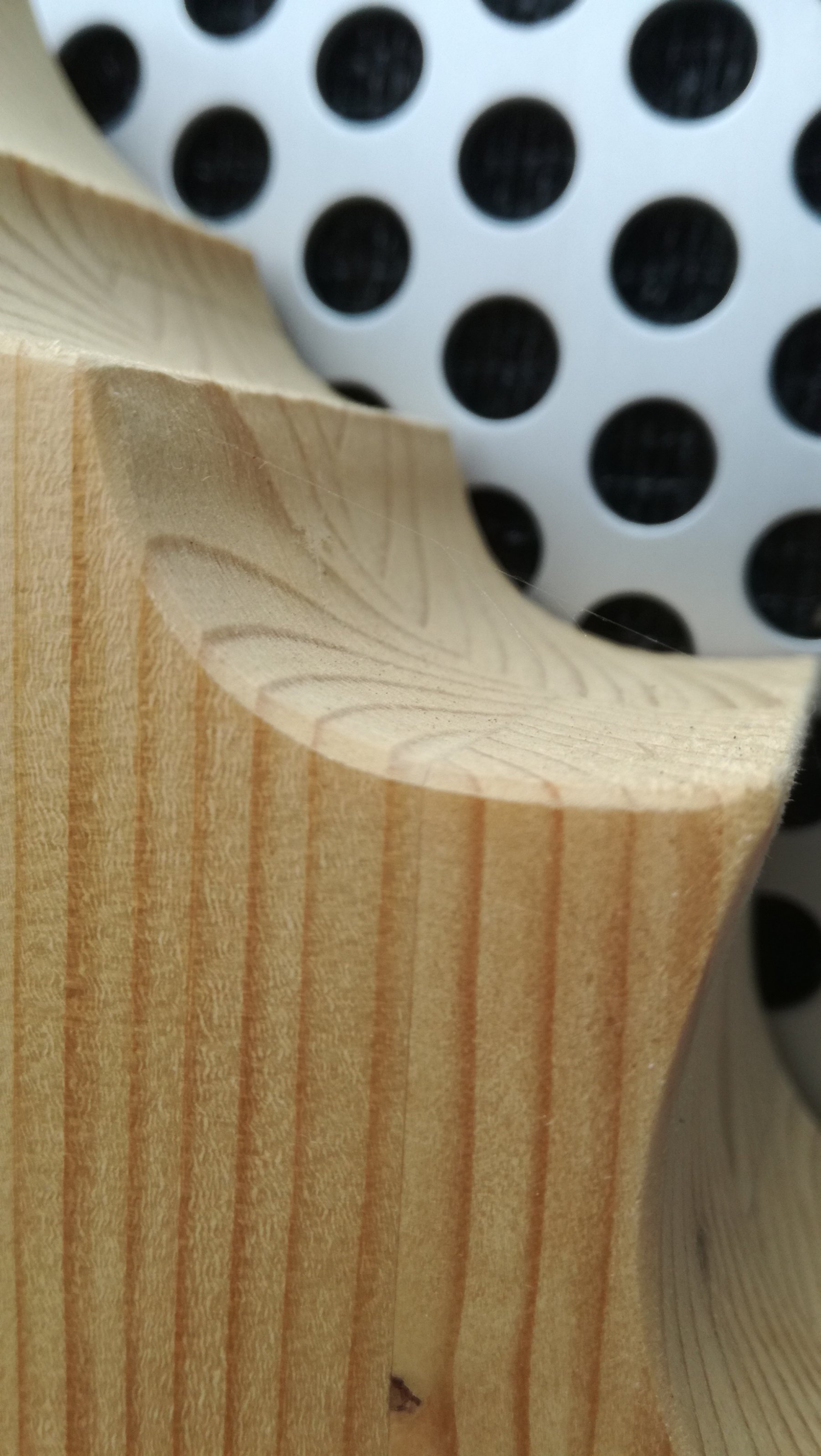

Nein nicht mit der Of, bei der gerundeten Oberfläche :cold:
Ich nehme jeweils die schon etwas ausgelutschten Klettschleifpapiere die ich am Winkelschleifer verwendet habe,
lege zwei solche übereinander und bearbeite die kanten dann bis sie für MICH :p passen. :rolleyes:
