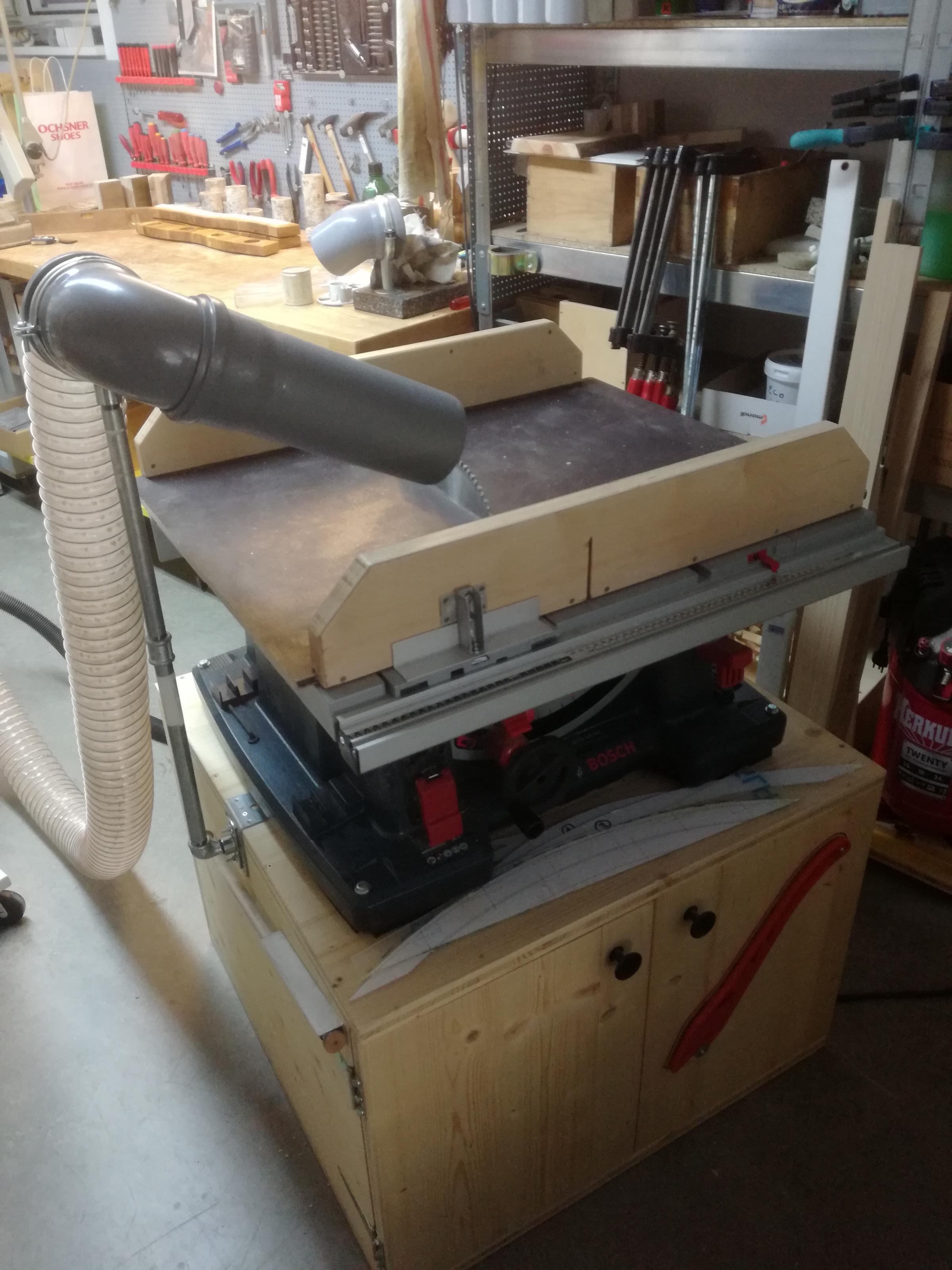

Bei den heissen Temperaturen hab ich mich im kühleren Hobbyraum verkrochen.
Nach dem mich die Genauigkeit des Schlittens der Bosch Fräse (Made in Thailand zum Made in Germany Preis :mad:)
mit 1 ganzem Millimeter Seitwärts Spiel nicht überzeugen konnte, hab ich mir einen Schiebeschlitten gebaut.

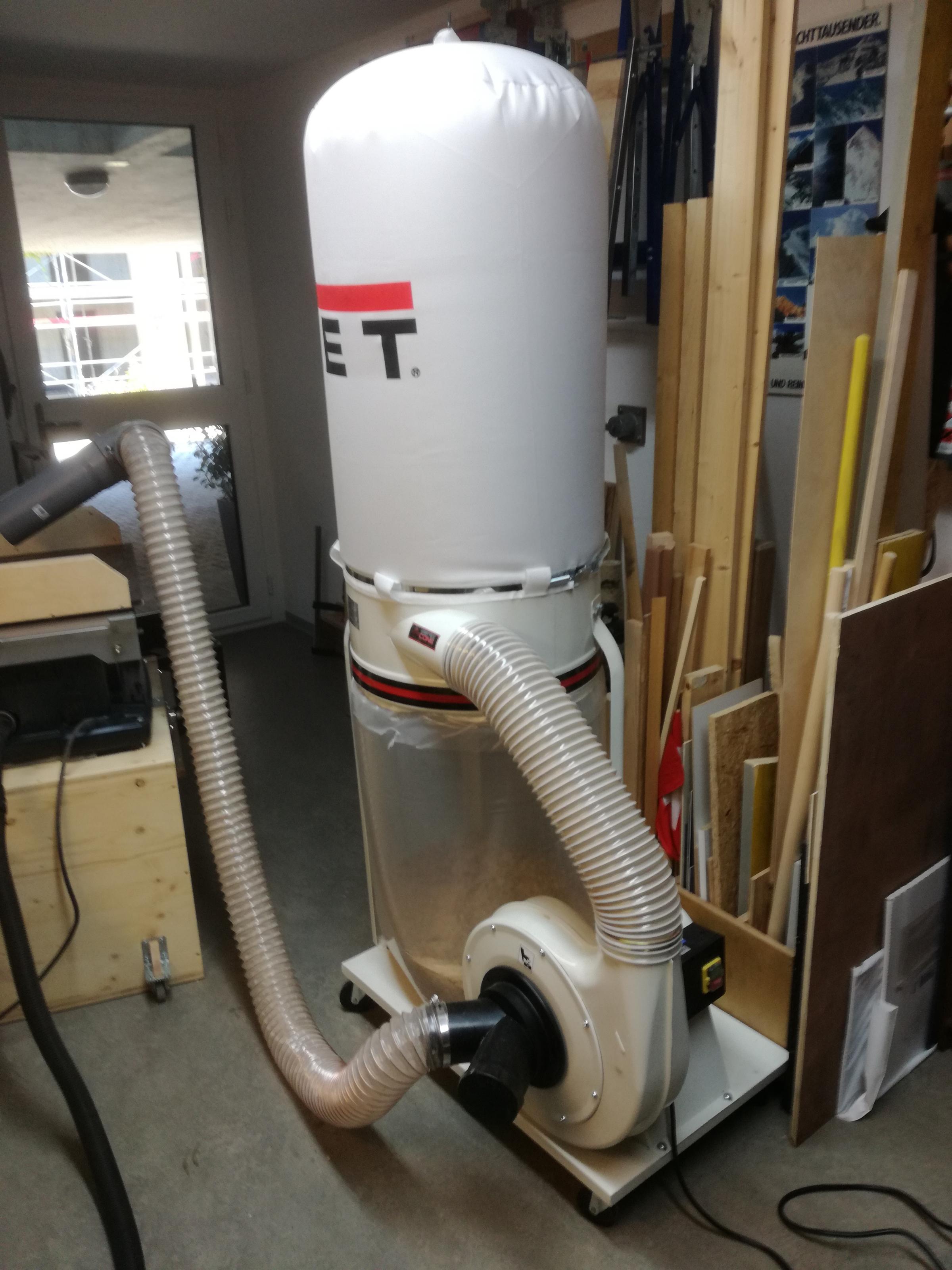

Den Staub der Tischfräse habe ich dann doch etwas unterschätzt,
und mir danach eine "kleine" Absauganlage zugelegt:
http://www.promac.ch/media/images//prospekte/jet/ad663d.pdf
Das Ding zieht zwischen 1100 und 1600 m3 / h je nach Durchmesser des Schlauches.
Jetzt hab ich noch mit dem Feintuning der Absaugung begonnen, und eine feste Rohrkonstruktion Versuchsweise montiert.
Die ersten Probeschnitte waren nicht so schlecht, die Staubentwicklung ging MASSIV zurück.

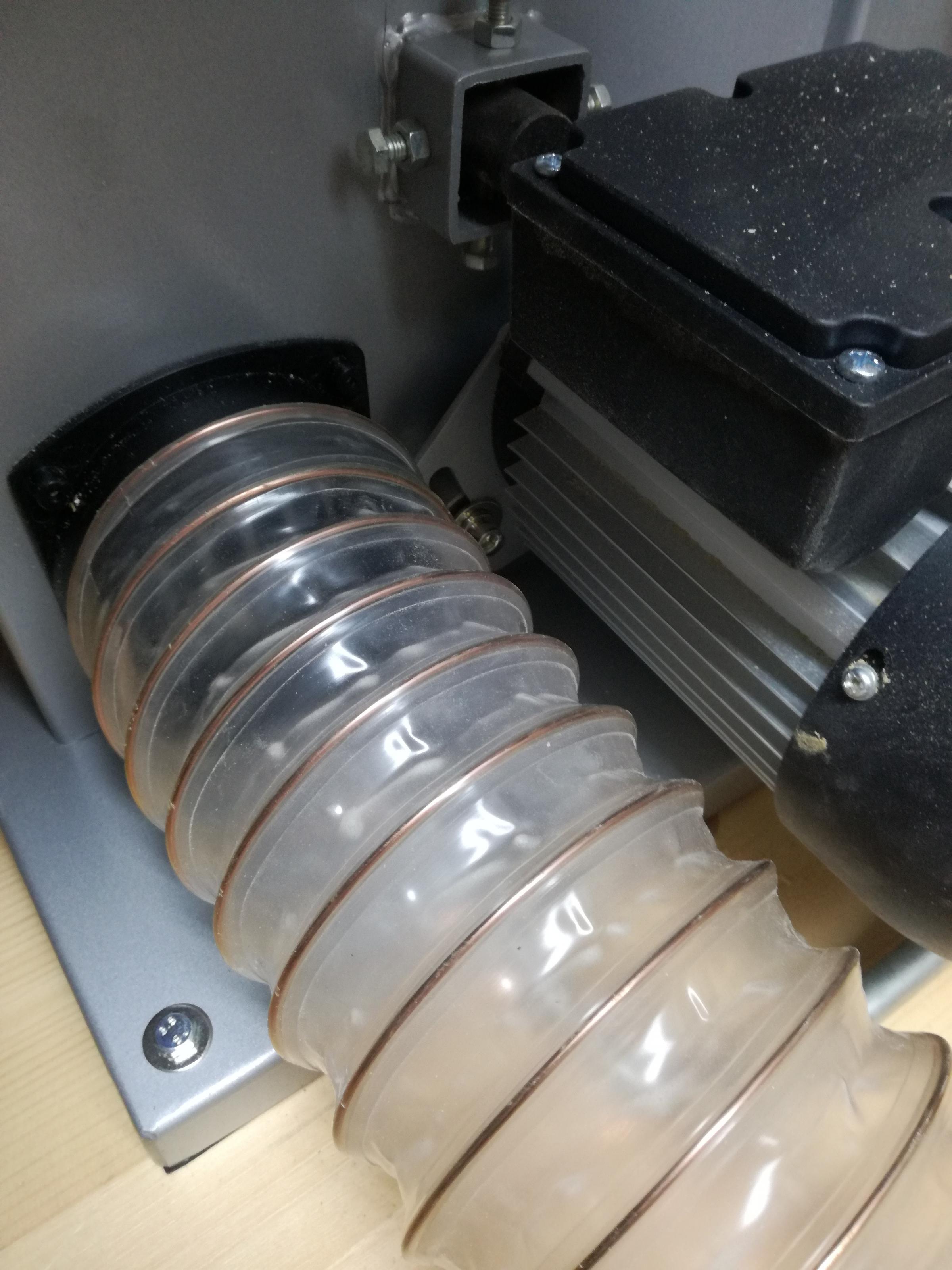

Das auf den Bildern ist aber ein Spiralschlauch:cool:
Bei einer festen Rohrkonstruktion zb. mit Kunststoffrohren brauchst Du natürlich passende Schieber.
Die Kunststoffrohre laden sich auch statisch sehr auf, da würde ich lieber Metall-Wickelfalzrohre nehmen.
Und immer schön auf deine Griffel achten gelle.

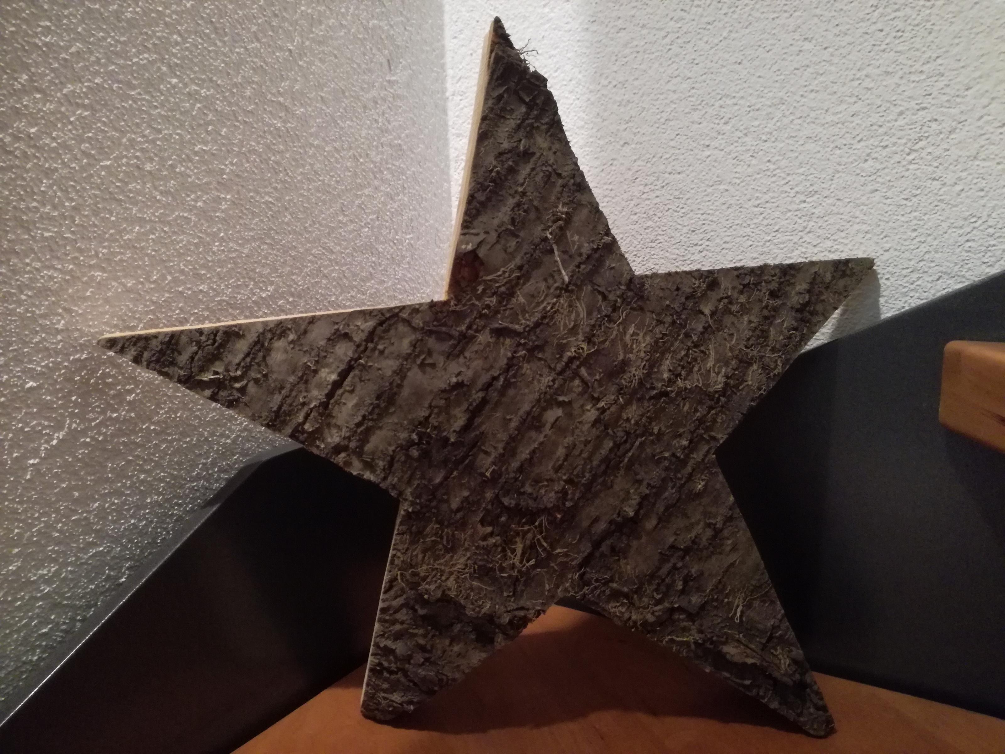

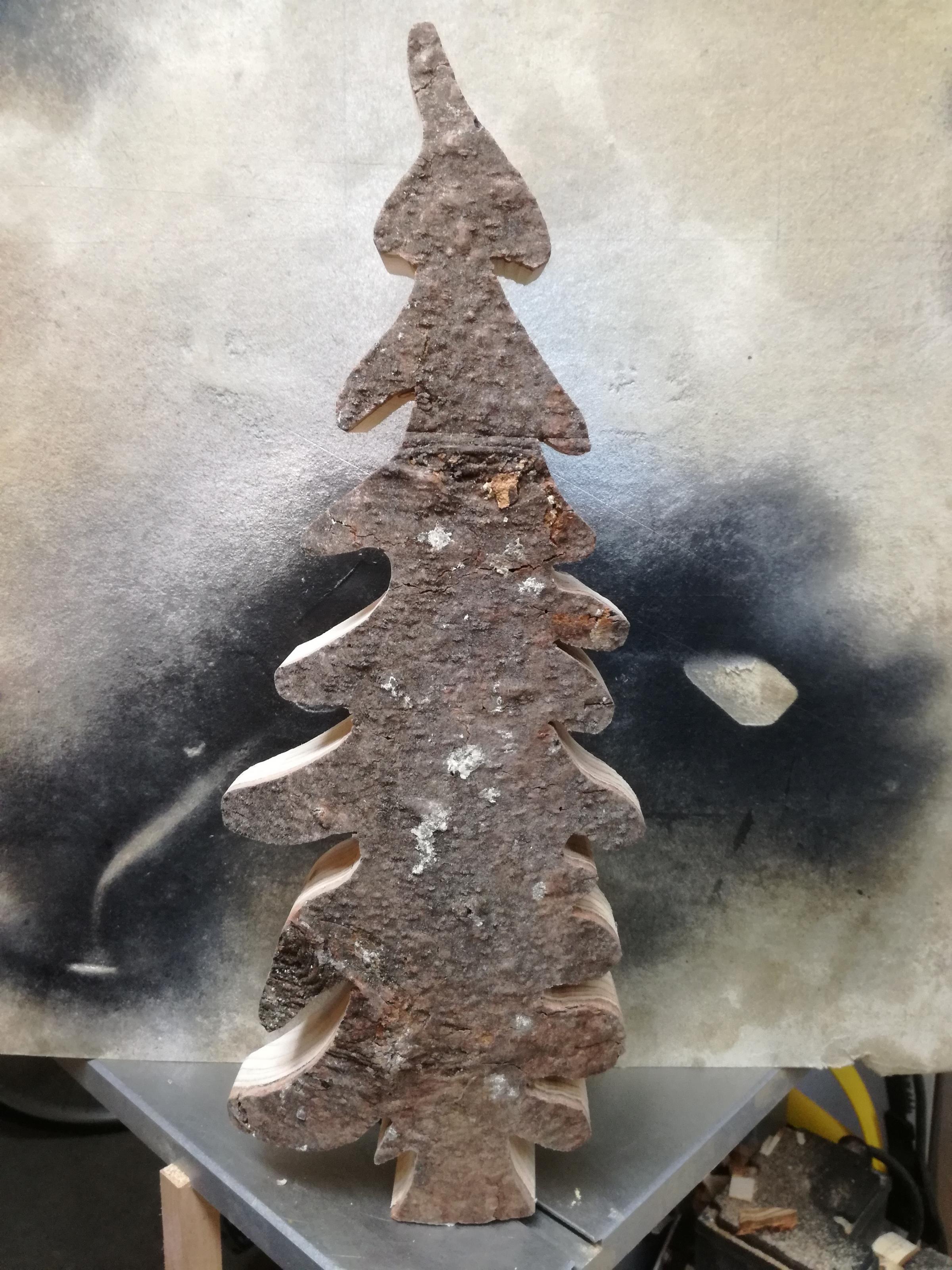

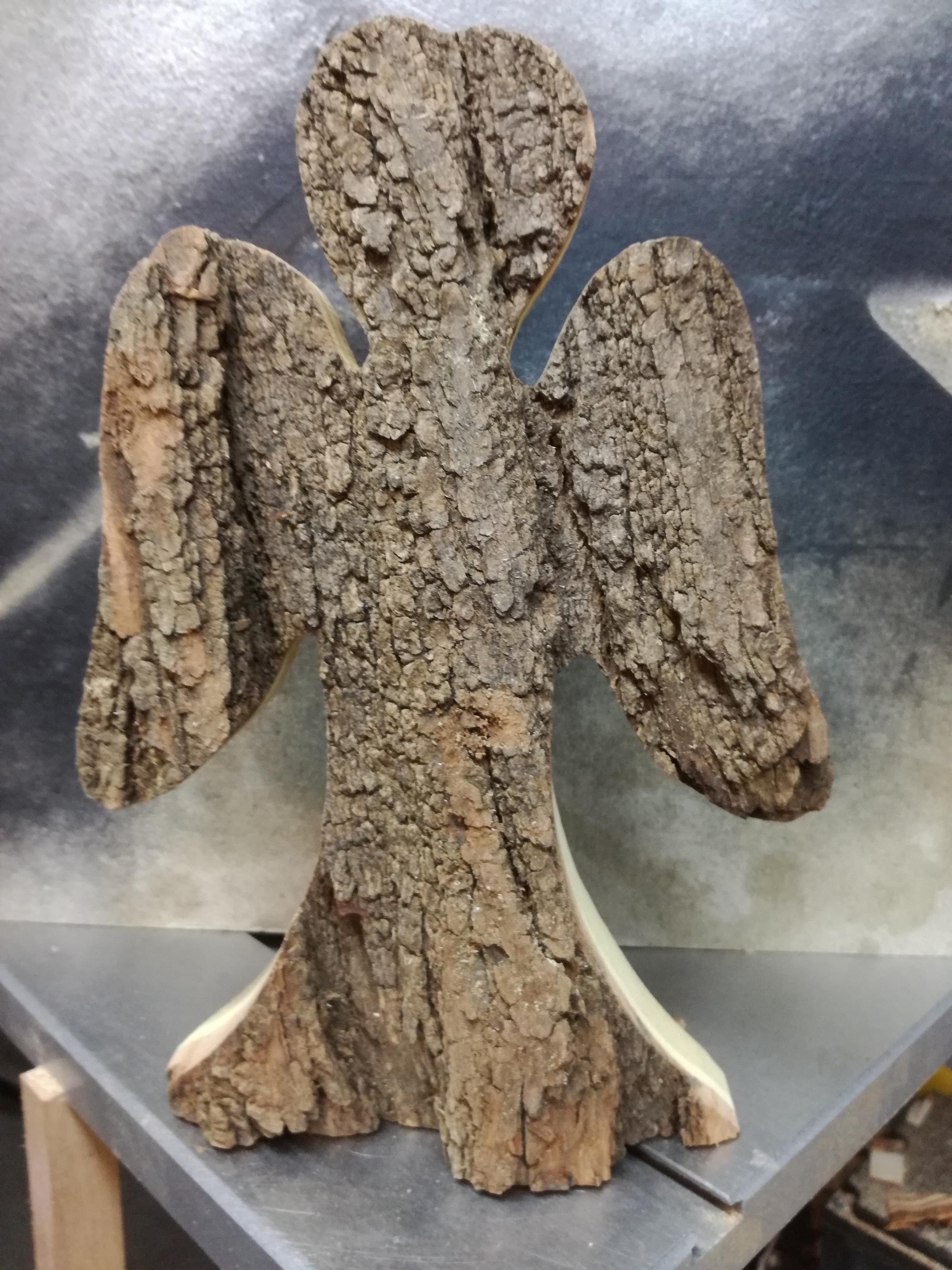

Bin bei dem "ScheiGSwedder" noch die Bestellungen von unserem kleinen,
feinen Weihnachtsmarkt am abarbeiten, und lege dabei auch gleich noch etwas in Reserve:
Den dritten in der Reihe rechts habe ich mit Birkenrinde beschichtet, kommt sehr gut rüber !

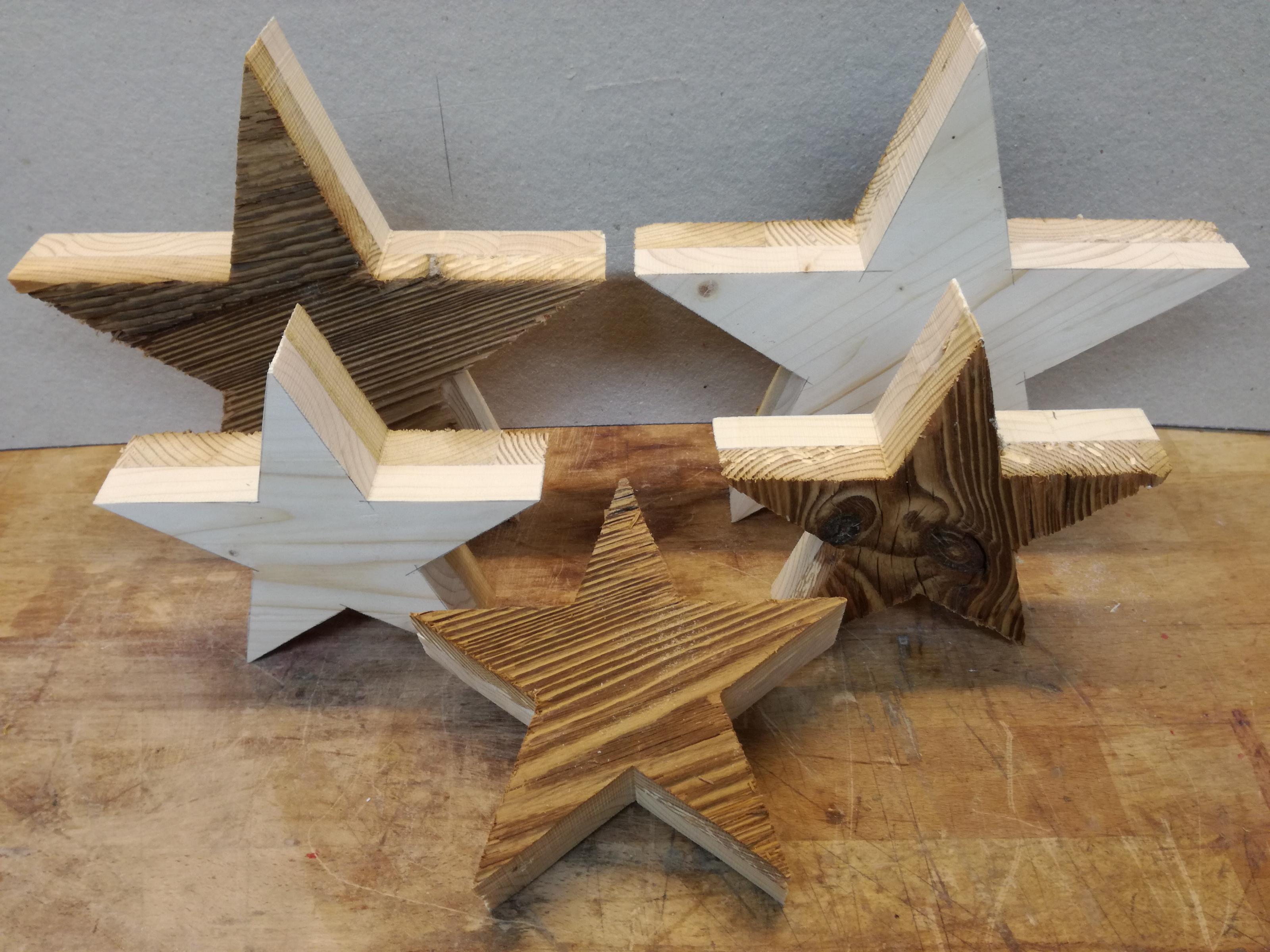

Salü

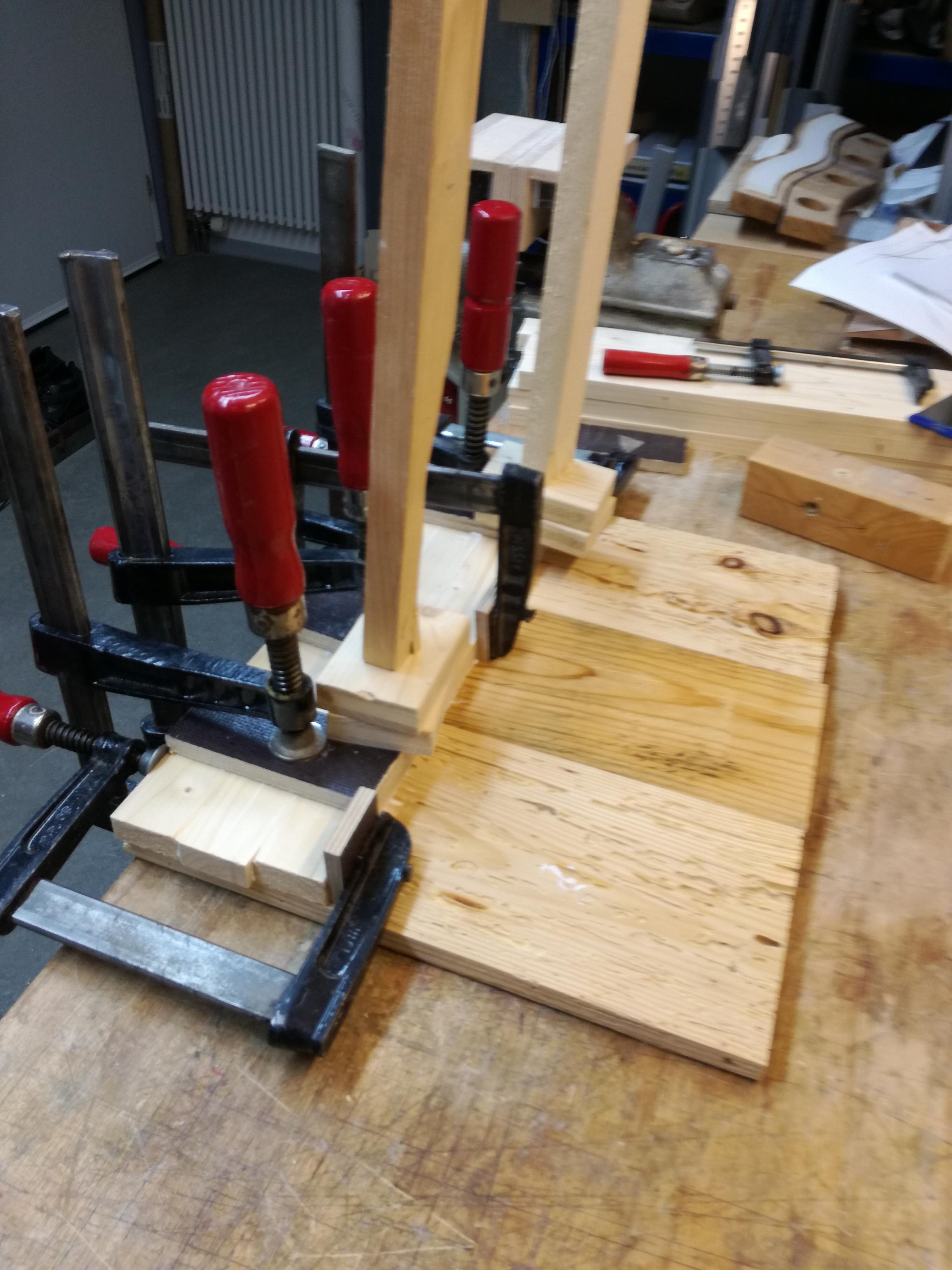

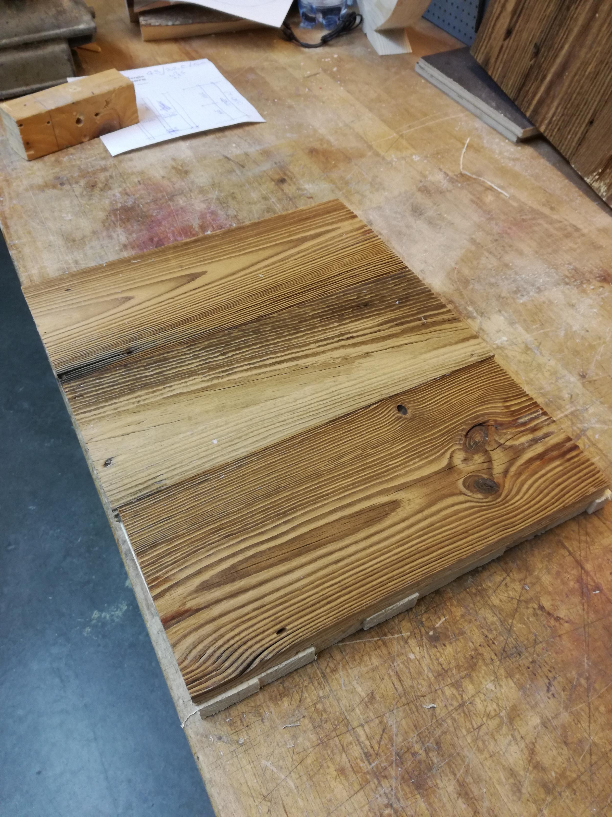

Bin gerade meinen Bastelraum etwas am umstellen und unnötige Möbel habe
ich auch umplatziert im Haus, mit dem für gut befunden meiner Frau.

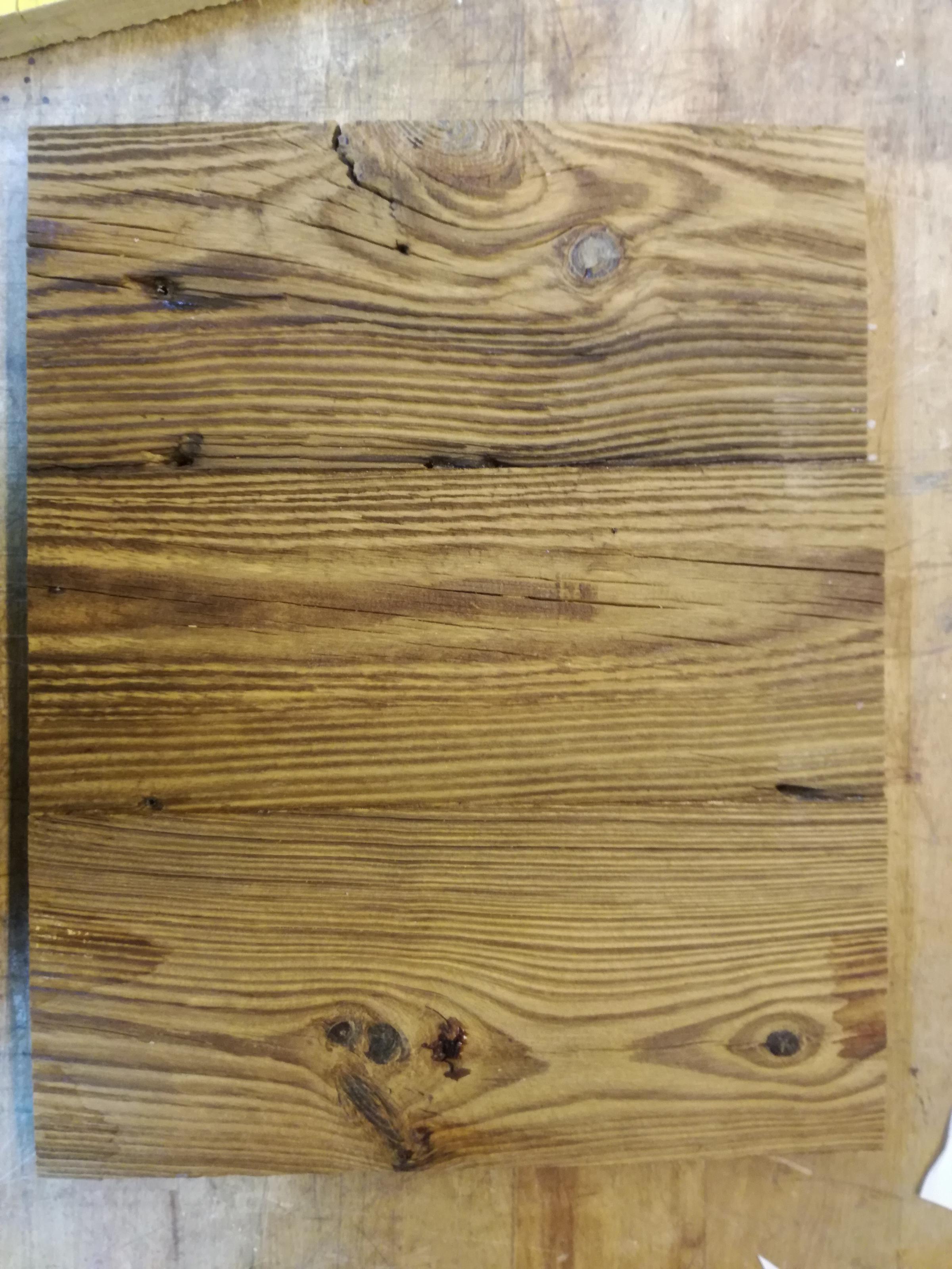

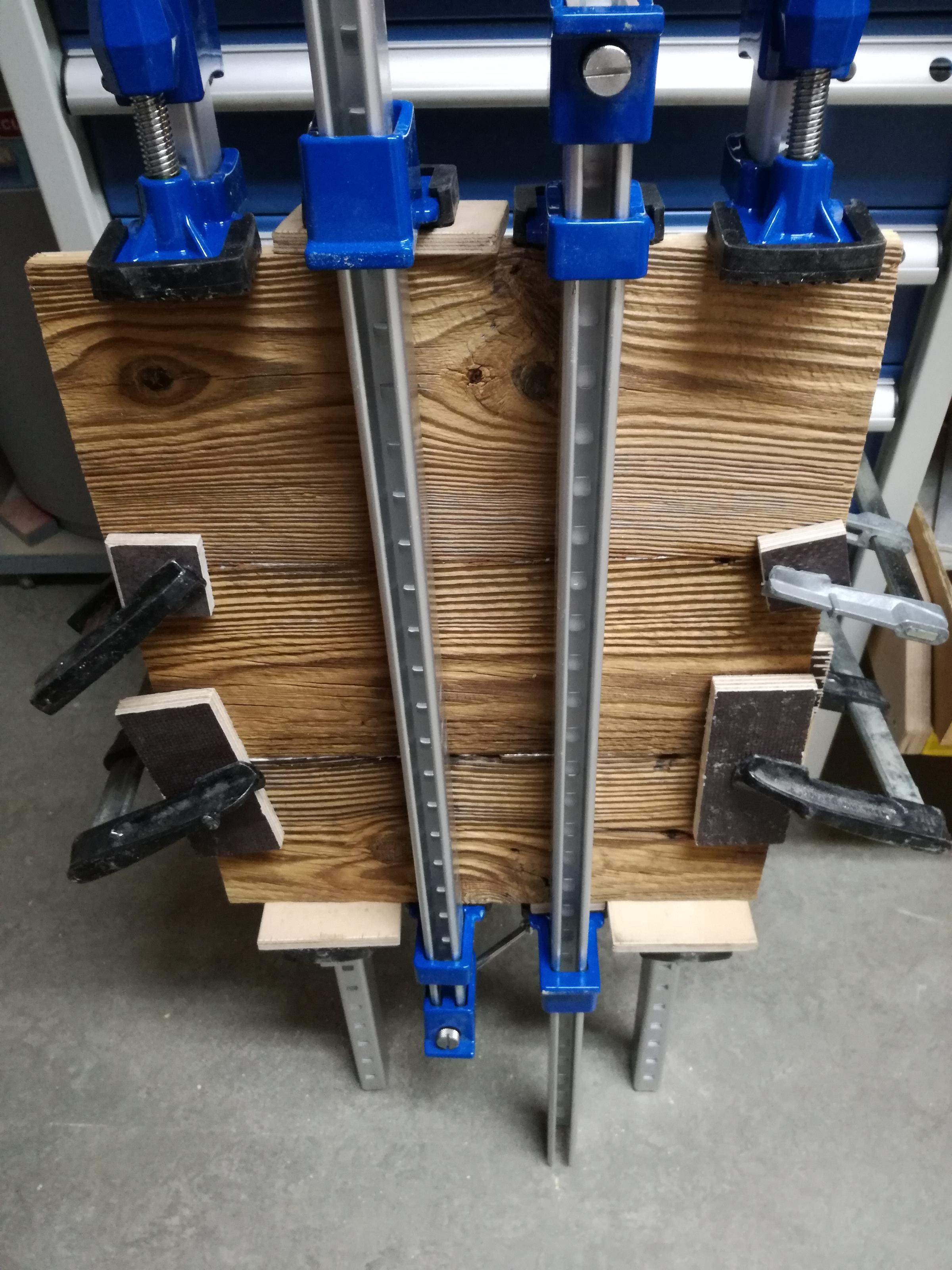

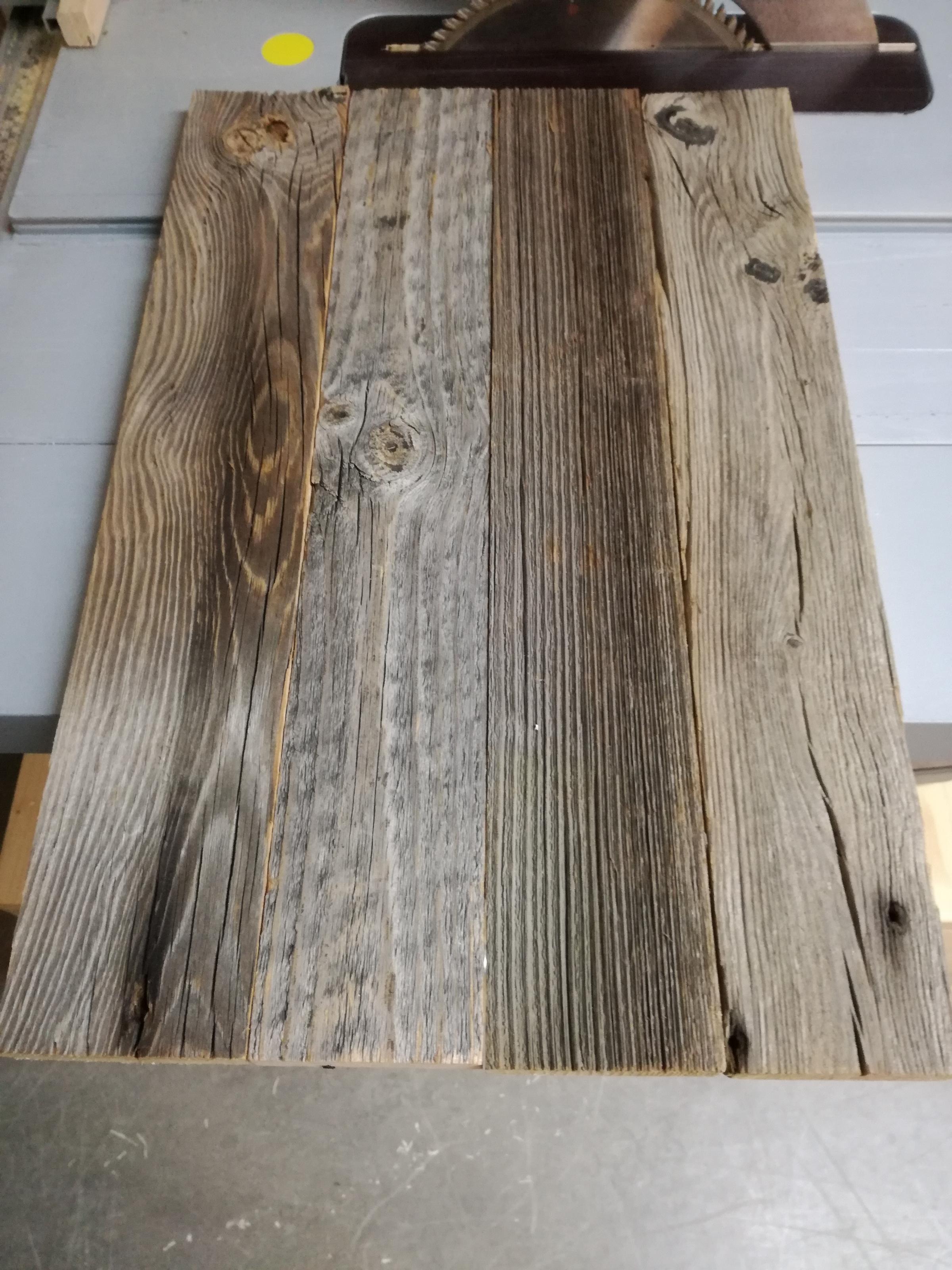

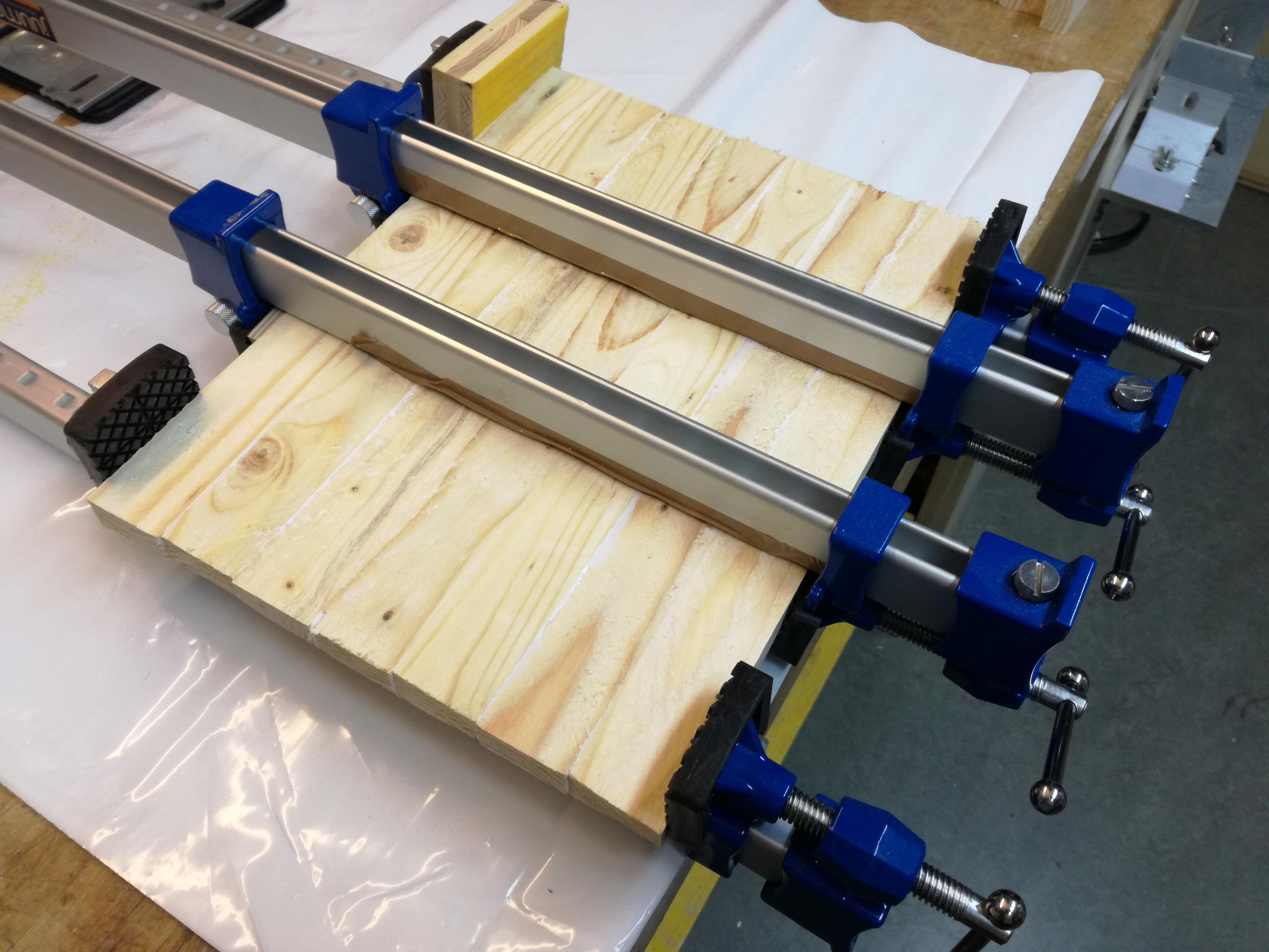

Dabei sind mir einige Altholzbretter in die Finger gekommen die schon länger rumliegen hatte.
Bretter auf passende Länge eingekürzt und geschaut d
as es von den Stärken her einigermassen passt.
Dann mit den Leimzwingen verleimt.

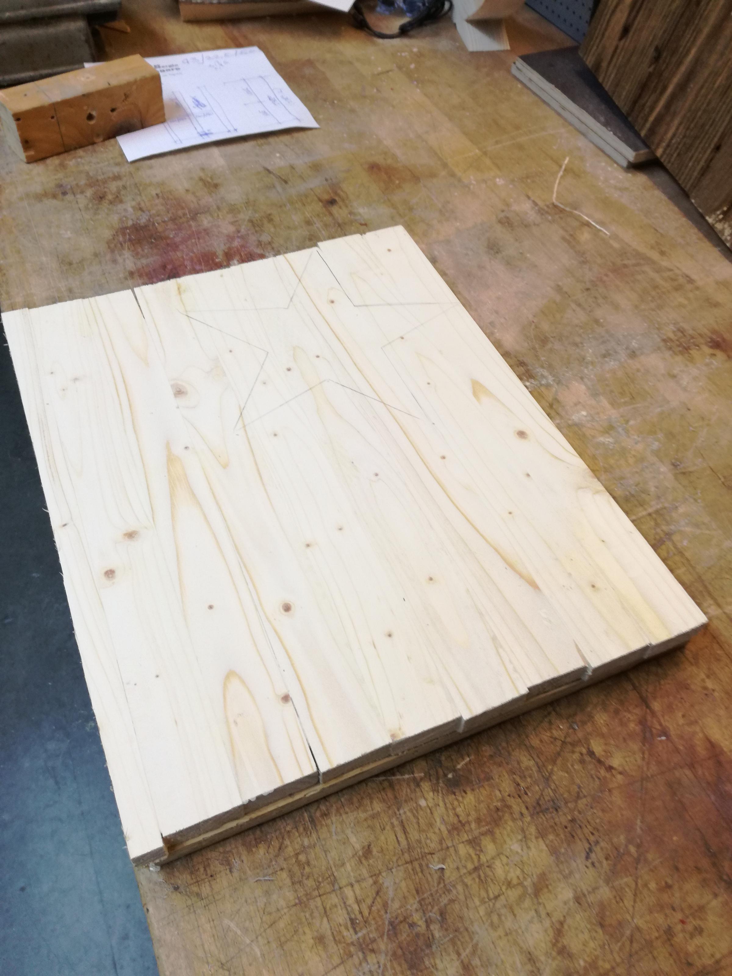

Danach auf der Rückseite nach und nach gerichtete und gehobelte Fi / Ta Leisten aufgeleimt
Die Frontseite passt schon mal nicht schlecht.
Rückseite grob überschliffen und dann mittels Schablone die Sterne aufgezeichnet.
Etwas gebohrt an den engen Stellen und dann gebandsägt.
Seiten und Kanten grob überschliffen, glaube das sieht nicht so...o schlecht aus.
(Das fand meine Frau übrigens auch :eekek:)
Josef

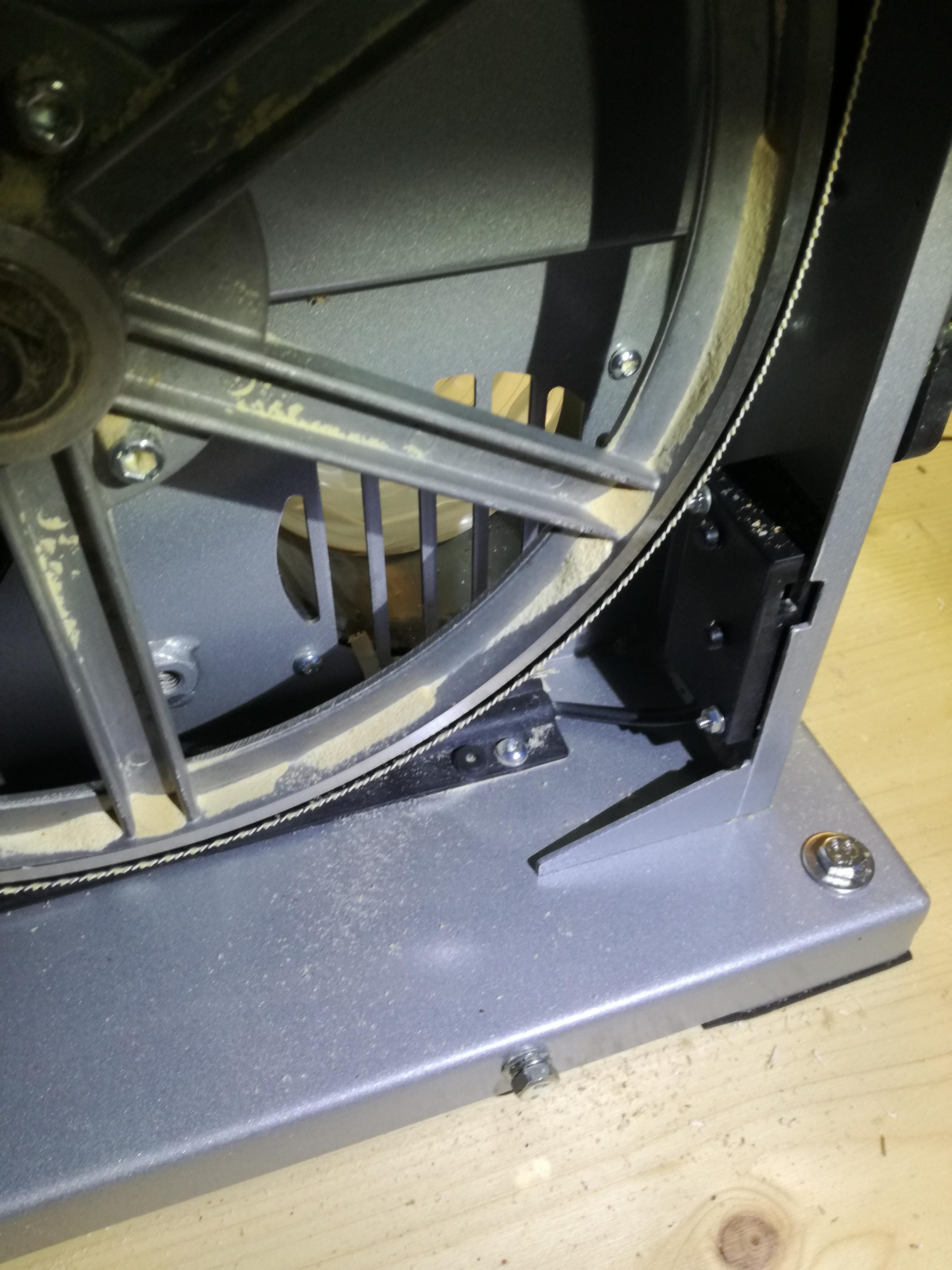

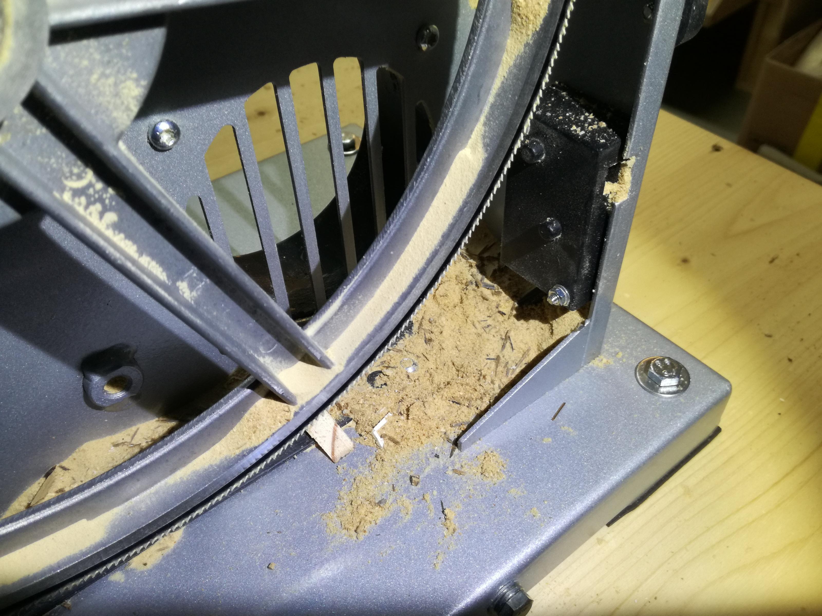

Salü

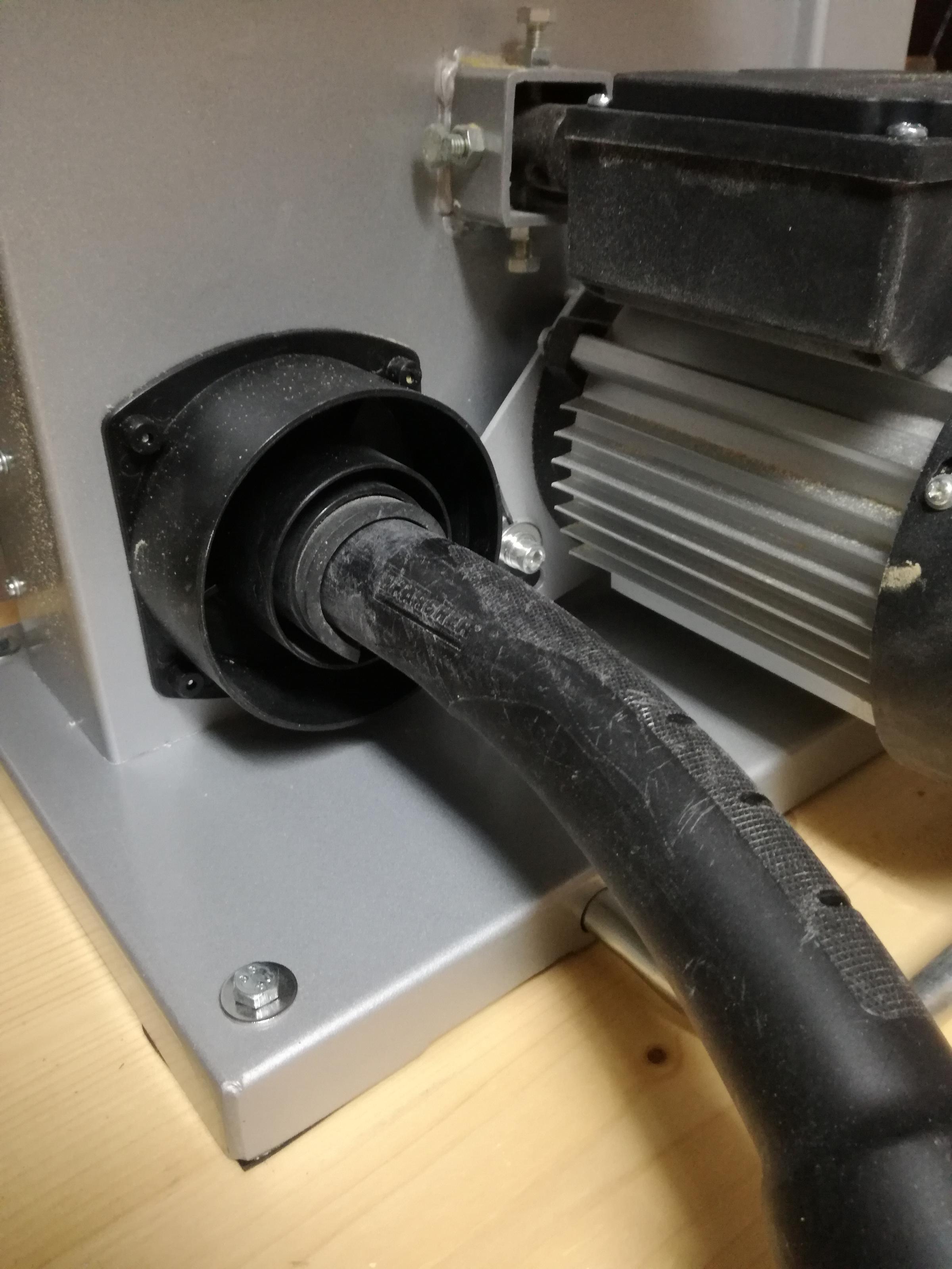

Die Absaugleistung des Kärcher Saugers mit 36 mm Schlauchdurchmesser an meiner Bandsäge hat mich nie richtig zufrieden gestellt.
Das war das Bild vor dem Pimpen der Absaugung
Und der Staub und die kleinen Abschnitte die immer liegen geblieben sind.
Hab mir dann einen neuen Adapter besorgt, dort die inneren Stege rausgeflext und das ganze etwas geschliffen.
Nach der Montage des neuen Adapters passt jetzt der 100 mm Schlauch meiner Absaugung mit 1100 m3/h Sauglesitung drauf.
Und so sieht es dann nach dem Sägen über 30 Minuten innen drin aus.
So macht das basteln noch viel mehr Spass !
Josef

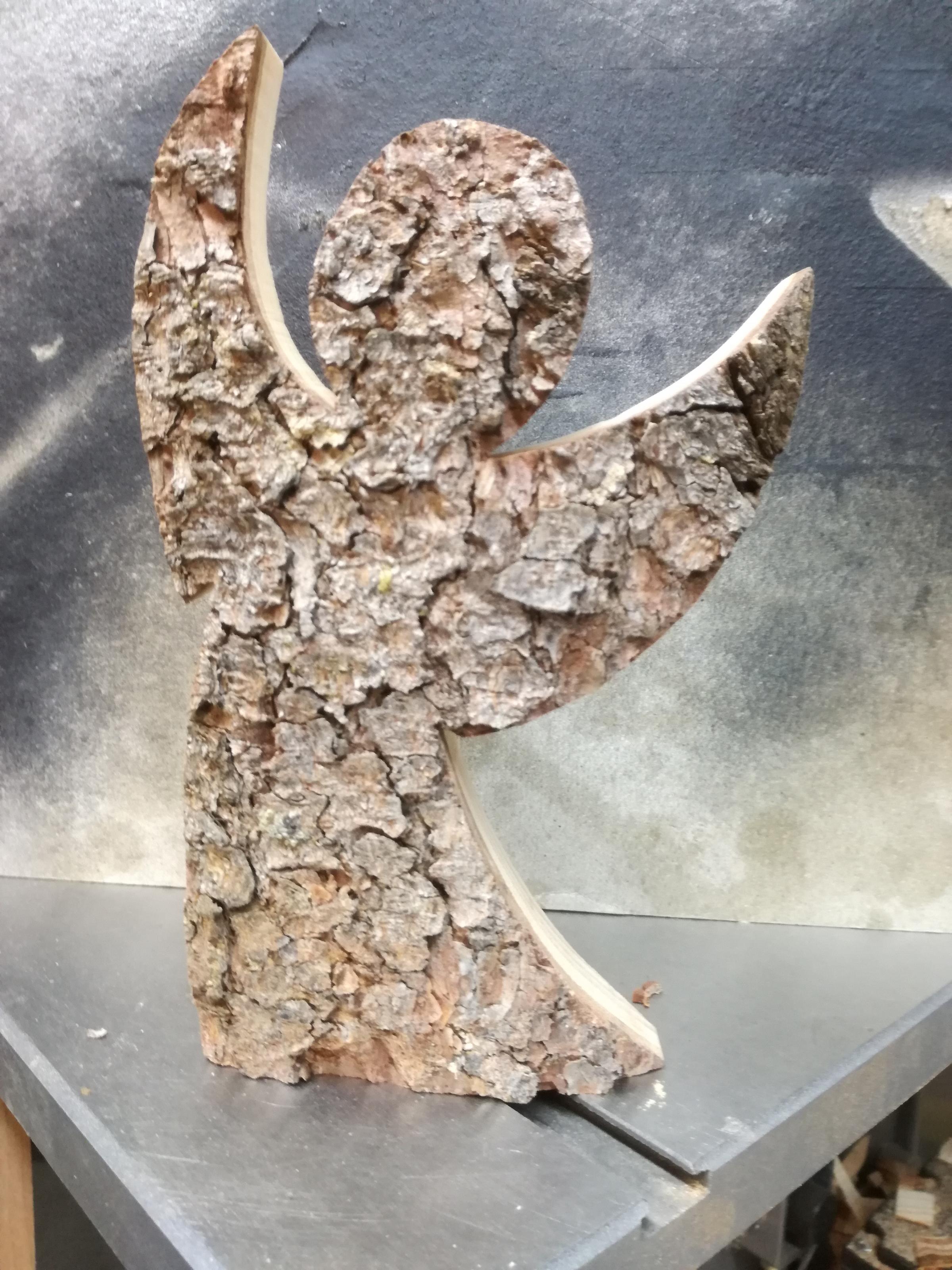

Gast 32829
Handarbeit im gleichen Atemzug mit Fräser und Bandsäge, das geht gar nicht.
Bei Handarbeit braucht man keine Absaugung, da gibt es nur Späne, die kann
man nur schwer einatmen.

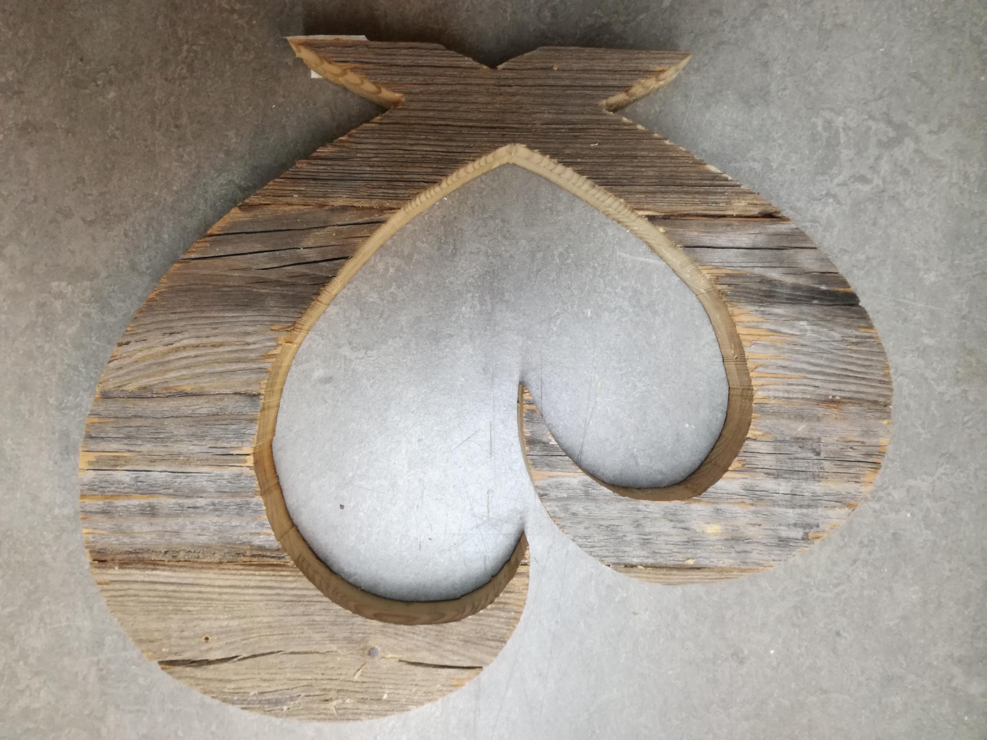

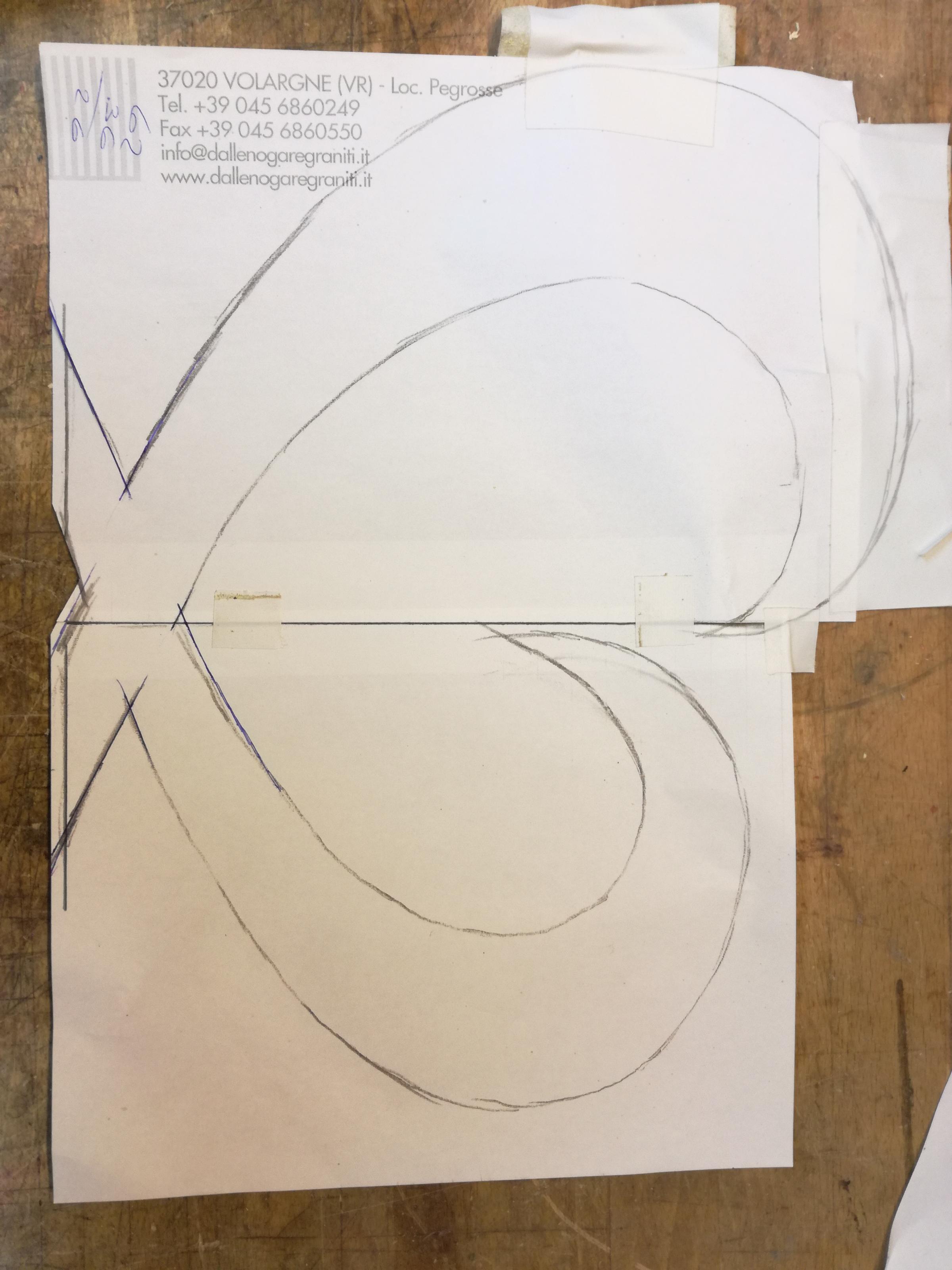

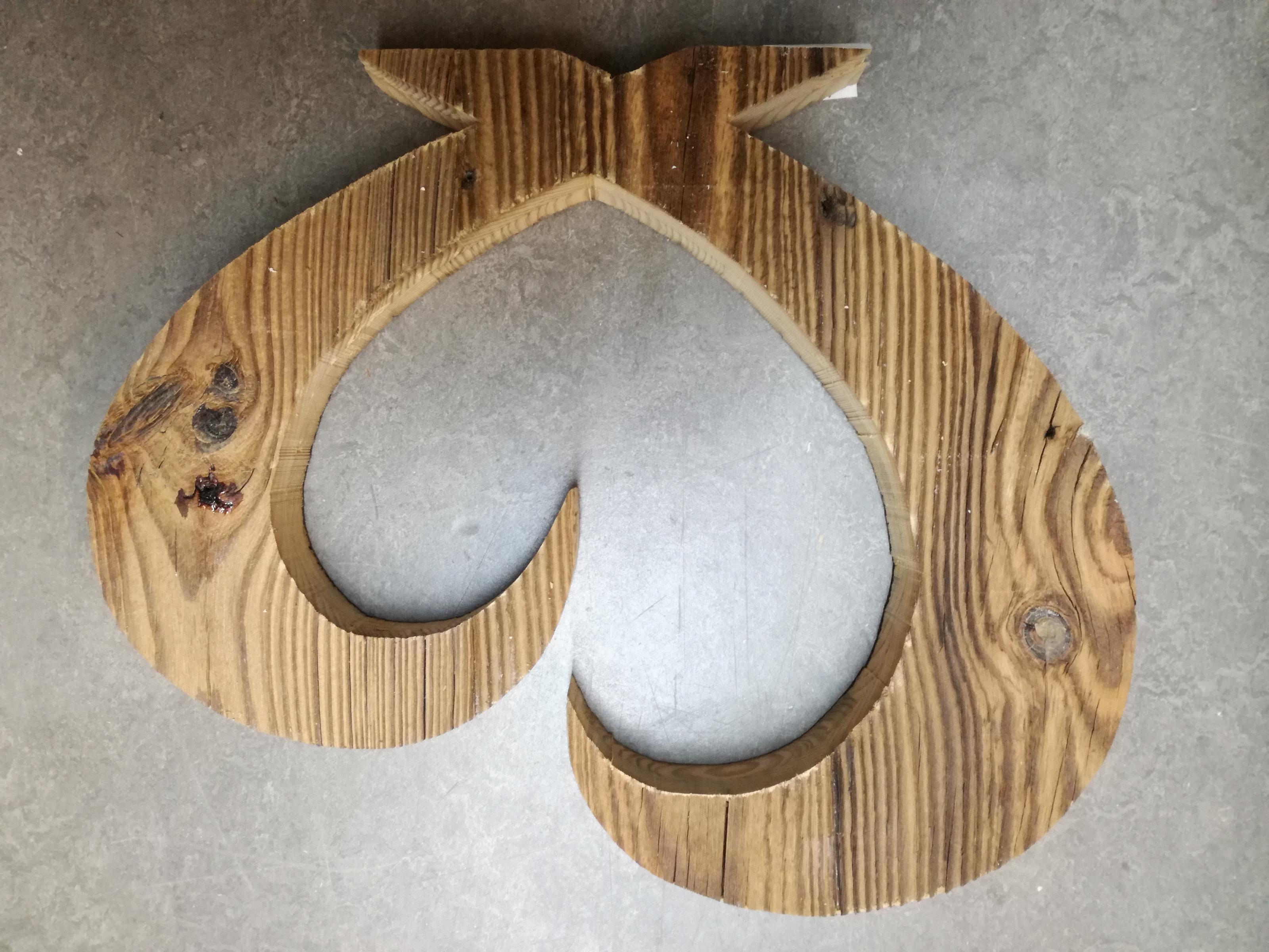

Juekl, ich kaufe mir rohes Holz, richte das selber auf die benötigten Masse, hoble und verleime das dann,
danach kommt es unter die Bandsäge zum zuschneiden.

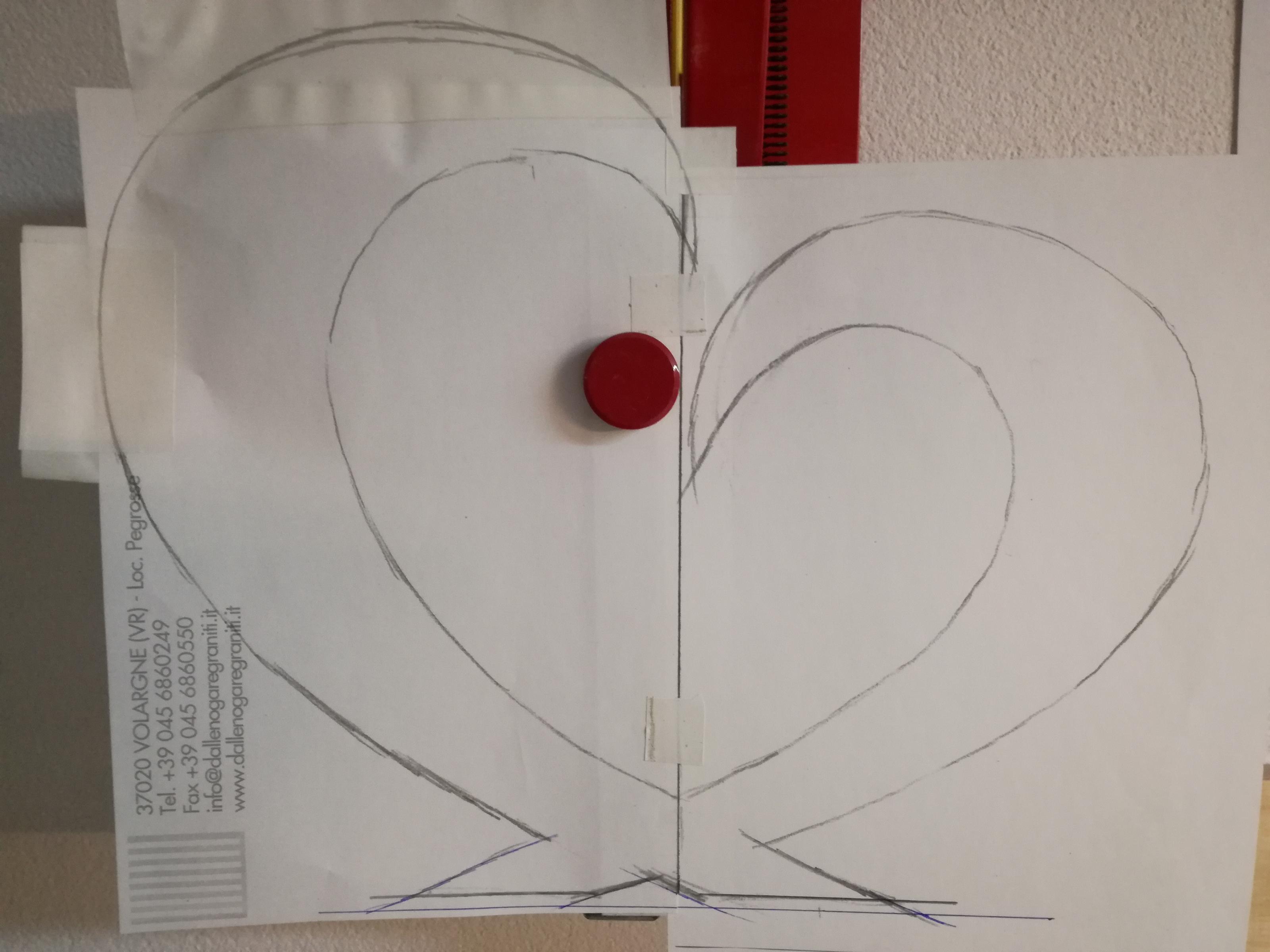

Schablone (von Hand :p) selber gemacht.
Holz plangerichtet und verklebt (ohne Leimpresse :p )
Mit der Bandsäge ausgeschnitten,
....und ab jetzt ist der Finish NUR noch reine Handarbeit. :brushteeth:
Josef

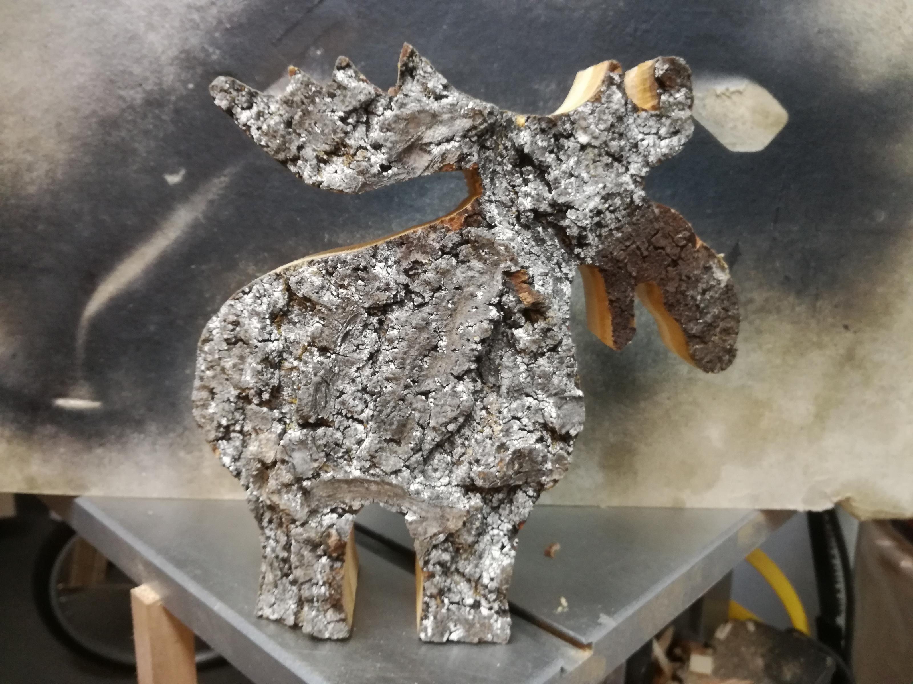

hydrantenfritz
02.02.2015
13.580
Spielt keine Rolle.
NEEE DAS IST EIN RENNTIER....Rudolf....:)
