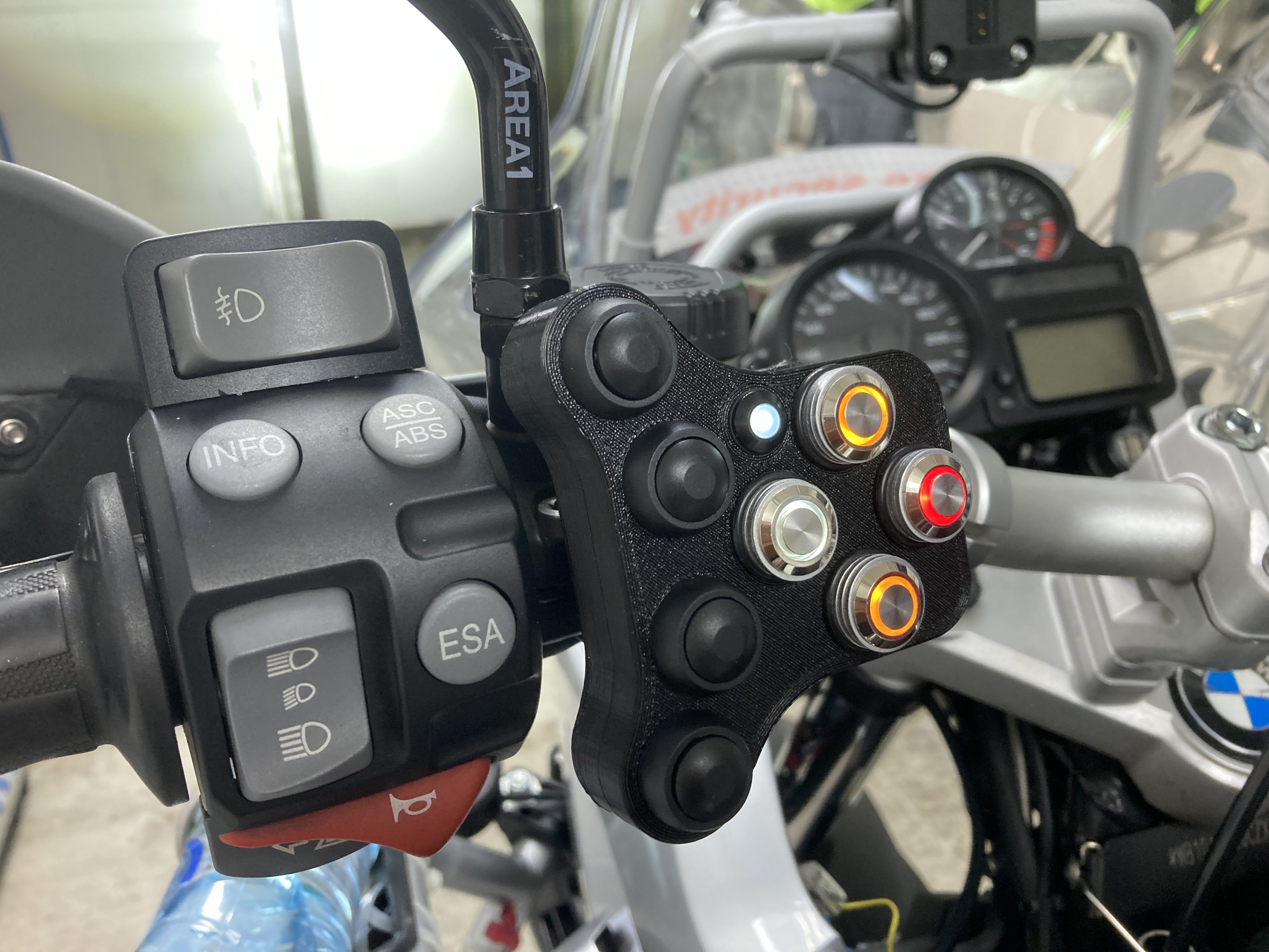

Bei Nachtfahrten eine Option. 👍
Kannst den Link für die Einbautaster mit LED hier freigeben. :)
Die LEDs werden nur an die 5 oder 12 Volt zusätzlich angeschlossen. ?
hoechst
hoechst
26.03.2009
2.215
CH Gossau SG
R1200GS, K1100LT
da ist keine elektronik verbaut, sondern 12v elektrik mit beleuchteten schaltern aus ebay
