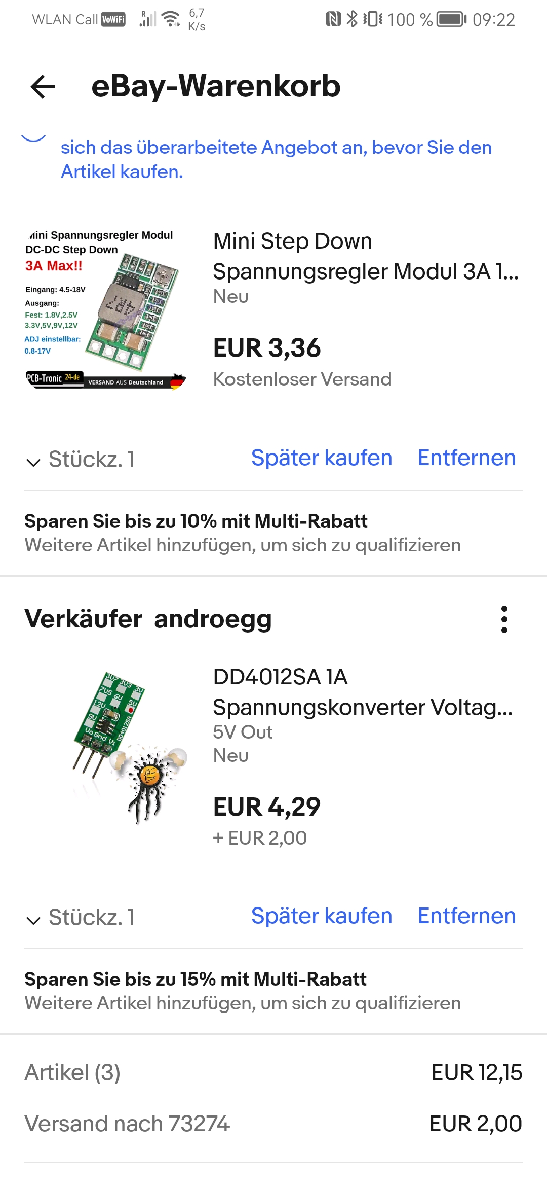

Hat irgendjemand die BarButtons schon mit einem CarpeIter getestet ?
Donut009
28.04.2014
510
Stuttgart
R1200GS Rallye, F650GS
Hast Du eine Idee wo ich zügig an so ein Teil komme?
Bei eBay zb siehe Screenshot. Bin grad unterwegs.
Ich habe mich final allerdings für einen externen Wandler entschieden. Fande das einfacher, robuster und auch einfacher zu reparieren falls er mal ausfällt.
Habe den hier genommen:

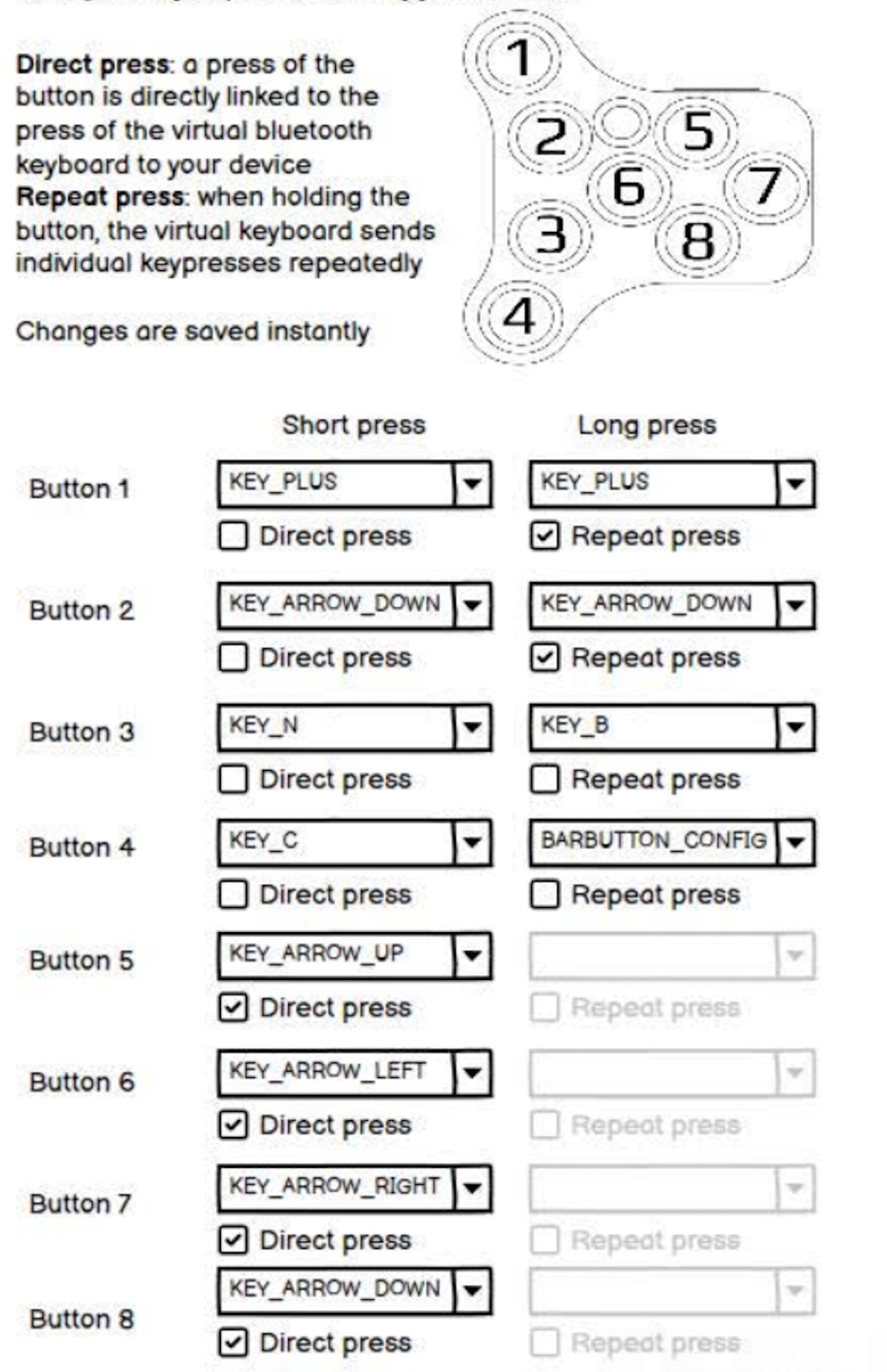

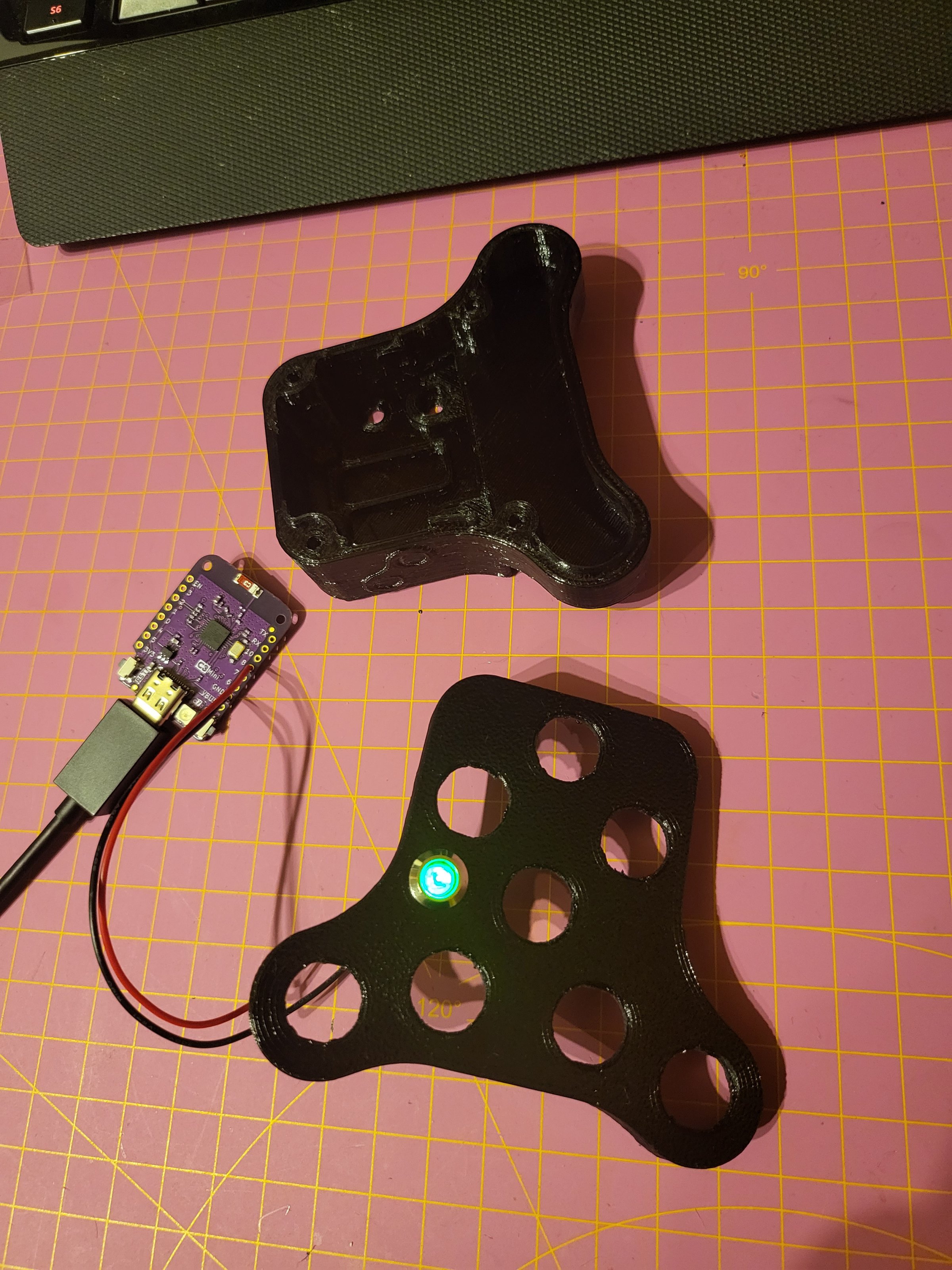

Okay, nun ist alles zusammengelötet - ich ich glaub das ist ganz gut so....
Aber wie wähle ich jetzt Keymaps aus und wie genau mache ich FirmwareUpdates... die Anleitungen habe ich gelesen, aber Taste 4 kann ich ewig drücken... da leuchtet nur die LED und wenn ich Taste 4 loslasse, ist die LED aus....
Wäre jemand so nett und leitet mich dadurch.... zunächst mal für Kurviger v 1.14.28

Danke zunächst, wenn ich 1-1-7 drücke und dann die 5 passiert garnichts....also keine LED leuchtet x-Mal
Die verlinkte Anleitung hilft aber in ihrer Ausführlichkeit weiter.

Firmware aktualisieren
Die Firmware kann über WLAN mit diesen Schritten aktualisiert werden:
  • Richten Sie einen Hotspot mit SSID: barbuttons, Passwort: barbuttonsim 2,4-GHz-Band ein (wahrscheinlich möchten Sie dies auf Ihrem Telefon tun)
  • Rufen Sie das Konfigurationsmenü auf (drücken Sie lange die Taste 4) und wählen Sie das gewünschte Update aus:
    • Die stabile Version (Taste 6) ist stabil. Die Tastenzuordnungen auf dieser Seite gelten für die neueste Version der stabilen Firmware.
    • Die Vorschauversion (Schaltfläche 7) befindet sich derzeit in der Entwicklung und kann Fehler enthalten. Es wird zum Testen neuer Tastaturbelegungen und Funktionen verwendet
Wenn Sie die Aktualisierung der Firmware auswählen, blinkt die LED zweimal pro Sekunde, bis die Verbindung hergestellt ist. Sobald die Verbindung hergestellt ist, bleibt die LED an, bis das Firmware-Update abgeschlossen ist. Die BarButtons werden mit der neuen Firmware neu gestartet. Ein Update dauert in der Regel 1-2 Minuten.
