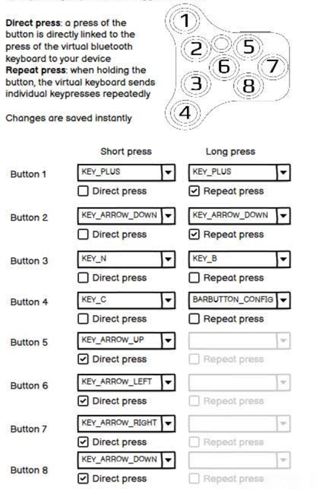

Was ist denn der Vorteil der Beta 4 gegenüber der Stable 3, wenn es um Kurviger geht?
Dass Joost aktuell eben mit der 4er ausliefert und man dann nichts ändern muss. Abgesehen davon kann ich bisher keine Probleme mit der 4er feststellen
Gast-4125
Danke für die geduldigen und späten Antworten gestern Nacht. Ich hätte früher schlafen gehen müssen!
Jetzt verhält sich das gute Teil wie gewünscht. Demnach habe ich jetzt FW 4 mit keymap 7 geladen, in der Kurviger App zeigen sich auch einige Reaktionen (Verschieben, größer/kleiner Zoomen, zurück zum Navigationspunkt)
Falls ich jetzt auf die FW 3 wollte, dann über Taste 4 lange drücken und dann auf Taste 6 klicken. Richtig?
Spricht was gegen FW 4 und keymap 7?
Gast-4125
Jetzt scrollt die Kurviger Karte pro Klick ein Stück weiter, falls ich jetzt beim Dauerdrücken ein Dauerscrollen wünsche, wie kann ich das anstellen - oder geht das garnicht bzw. ist von Laien nicht zu bewerkstellligen?
Sind diese Anwendungsfragen hier überhaupt richtig aufgehoben?
