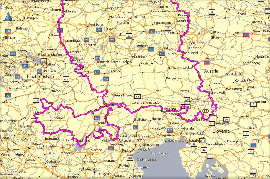

Urlaubstour ca 4.000km
Hier ist der Zeitunterschied: 20 sec (Neuberechnung) vs 2 sec (Gummiband)

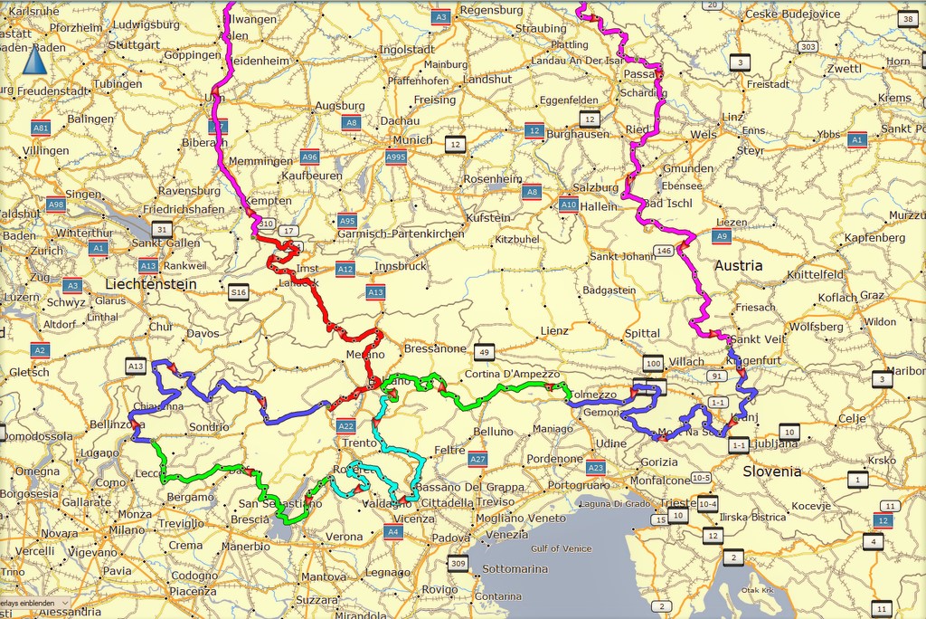

Spätere Unterteilung in ca Tagestouren

Ach so,
da gehe ich anders vor.
Die Tagesetappe legt ja vor, wo ungefähr übernachtet wird. Lande ich da mit meiner Abschätzung im Niemandsland hat das auch evtl. Auswirkung auf die Route.
Wird alles in einer Liste erstellt und der Zielpunkt des einen Tages ist der Startpunkt des nächsten.
Somit auch schnell wieder angepasst.
Genauso gehe ich vor wenn ich von einem Hotel aus verschiedene Rundkurse plane. Start und Ziel ist immer das Hotel. Navigation wird erst etwas weiter weg vom Start dann aktiviert (Zumo550)

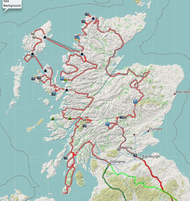

Kommt darauf an. In meinem Beispiel oben legen wir erst die Route anhand von Orten fest, die wir besuchen bzw. Straßen, die wir befahren wollen.
Danach schauen wir, wie wir das am besten aufteilen können. Da wir die Fährverbindungen auf den Hebriden nicht buchen müssen, können wir auch fahren und im Laufe des Tages schauen, wo wir übernachten.
Wenn wir von einem Ort aus Tagestouren planen, dann mache ich das natürlich auch einzeln.
Achso, die Karte ist von Freizeitkarte (glaube ich :) )
