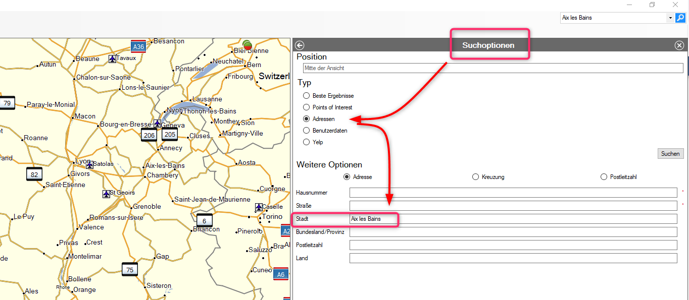

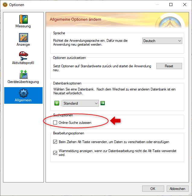

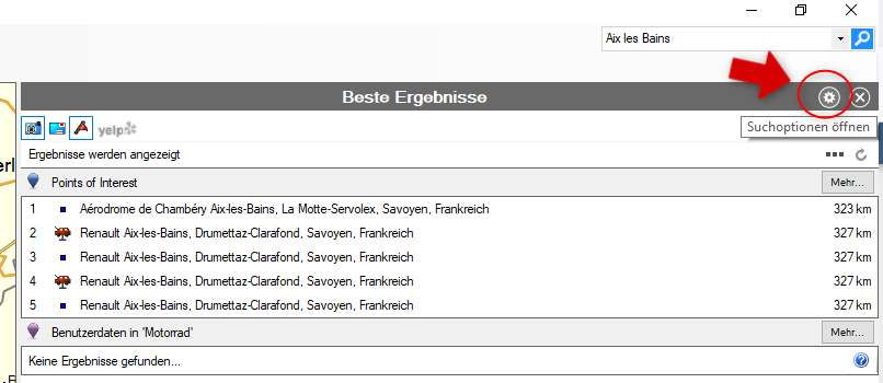

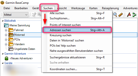

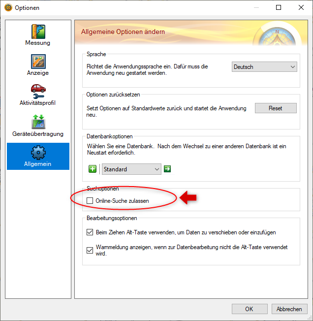

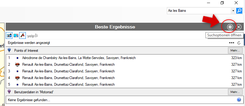

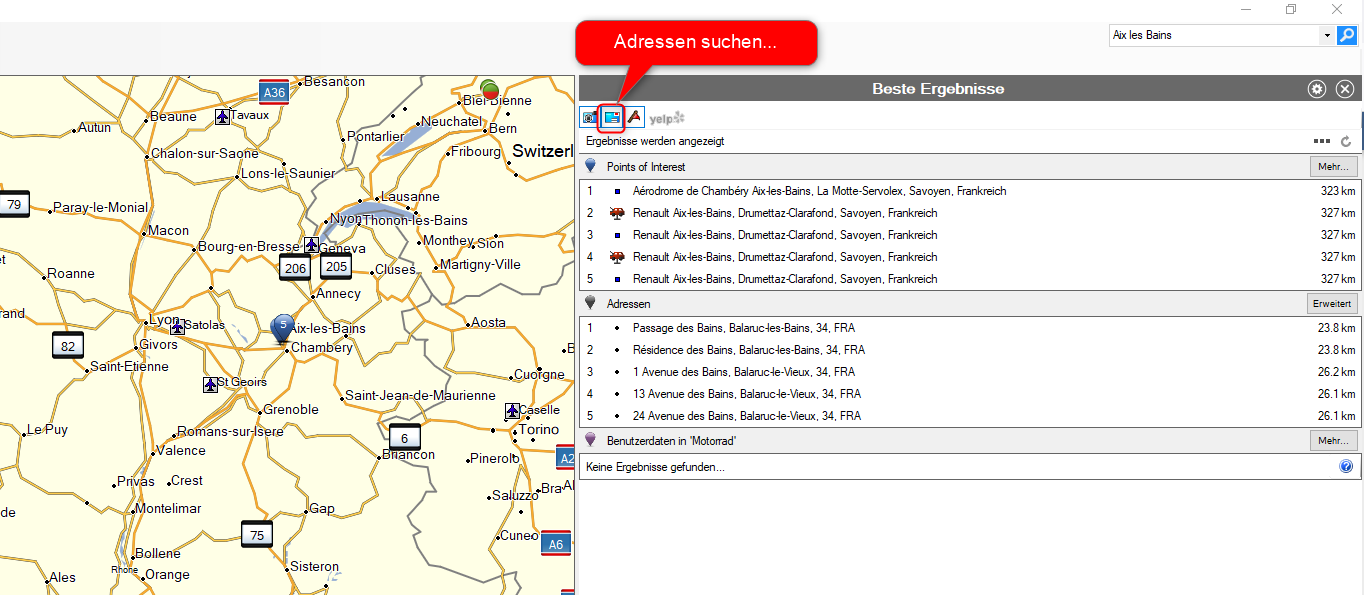

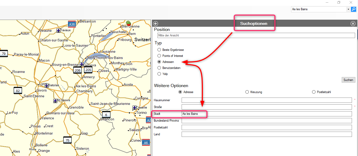

Online-Suche ist bei mir deaktiviert:
Nach Aix les Bains (ohne Bindestrich) gesucht.

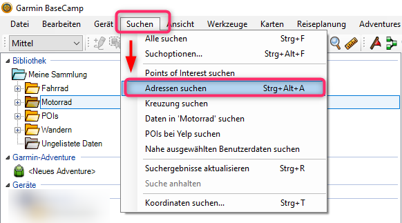

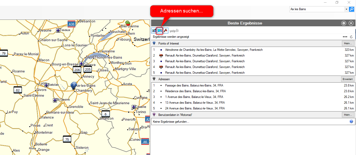

Sobald ich auch "Adressen" aktiv hatte, ist BC abgestürzt:
Aber seit ich einmal unter den Suchoptionen direkt auf die Adressen-Suche gegangen bin, kann ich mehrfach suchen, auch in dem normalen Suchfeld inkl. Adressen...
Nachdem ich nun einige Optionen de- und wieder aktiviert habe, scheint BC sauber zu laufen. Ich kann aber nicht mehr nachvollziehen, an welcher Stelle der ganzen Aktionen sich eine der Änderungen ausgewirkt hat. Daher versuche ich erst mal mit den deaktivierten Optionen "Online" zu suchen. Und wenn ich eine Adresse suche, gehe ich über "Adresse suchen":
Komisch das Ganze... :confused:

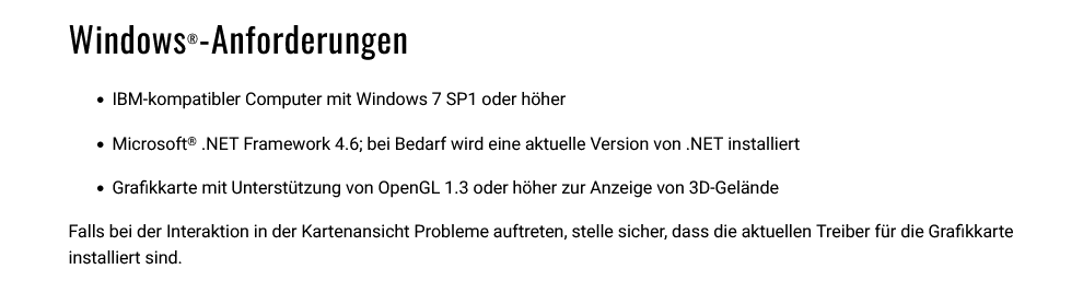

Die Laufzeitumgebung .NET ist Microsofts offizieller Nachfolger des bekannten .NET Framework. Letzte Version war 4.8.1
Hab alle drei manuell installiert
Microsoft .NET Download
.... siehe auch Update Grafik links
