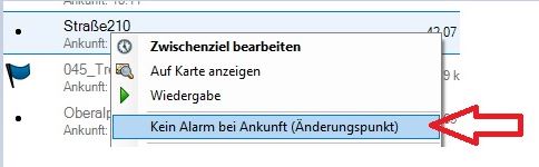

Danke für den Versuch der Klarstellung. Da aber im Beitrag der Typ des Navis nicht genannt war, hatte ich die verschiedenen Möglichkeiten mit unterschiedlich alten Navis und deren Arbeitsweise dargestellt. Den Punkt "Skip Waypoint" gibt es nur bei den moderneren Navis. Weder das Nüvi 550 noch das Montana 600 haben diesen Menüpunkt trotz der neueren Firmenupdates jemals erhalten, da greift deine Beschreibung also nicht. Beide waren auch eher als Outdoor-Geräte und deutlich weniger für die Straßennavigation gedacht. Beim Nüvi 550 gibt es immerhin schon den Begriff "Umleitung", dann kann man an einer gesperrten Stelle abbiegen, das Navi rechnet gleich neu (wenn die automatische Berechnung eingestellt ist). Selbst diesen Menüpunkt "Umleitung" gibt es beim Montana nicht. Insofern ist mit entscheidend, welches Navi man verwendet. Da nichts geschrieben war, habe ich einen vielleicht für einige nicht ganz klaren Beitrag geschrieben, dann tut es mir leid.
Auch wenn das Montana 600 einem bestimmten Modell des BMW Navigators ähnelt, so sind die Modelle nicht identisch.
Und bei der Wortwahl habe ich mich an die Wortwahl in Basecamp gehalten. In der Tabelle steht nämlich oben "Name des Zwischenziels". Der Begriff "Änderungspunkt" kommt darin nicht vor. Siehe hier:
Vielleicht hilft es trotzdem dem/der einen oder anderen ...

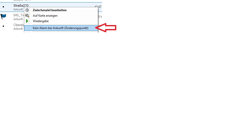

Ups, da habe ich den Screenshot noch nicht reinkopiert. Hier ist er:
Ein Zwischenziel mit Alarm und eines ohne Alarm mit 3 Wegpunkten, ich weiß nicht, in der Hilfe habe ich den Begriff "Änderungspunkt" leider auch nicht gefunden.
