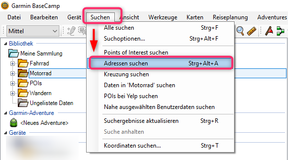

Auch wenn man über das Menüsystem geht?
Interessanterweise nein.
nutze ich die Suchfunktion in BC relativ selten. Bei Bedarf gehe ich häufiger über Google-Maps
Was ja für die Frage nicht wirklich weiterhilft. Google kenne ich natürlich auch und die Suche ist da rundum besser, aber beim Zusammenstellen einer Tour ist der Bruch natürlich hinderlich, sodass ich diesen Weg dann nur gehe, wenn die Suche in BC versagt.
qtreiber
26.01.2005
21.980
Ostfriesland
N
Nordisch
02.01.2014
3.853
Nein, dann kein Absturz mit und ohne Bindestrichen.
👍 Dann gibt es wohl zumin. einen Workaround.
Ein solches Verhalten deutet ziemlich sicher auf Kartenfehler hin, die das abstürzende Programm nicht abfängt.
Tja, mit dem Workaround scheint BC nicht abzustürzen. Das würde für mich auf einen Programmfehler und nicht auf einen Kartenfehler hinweisen. Zumal ich das selbe Verhalten eben mit einer OpenStreetMap-Karte (freizeitkarte-osm.de) reproduzieren konnte.
