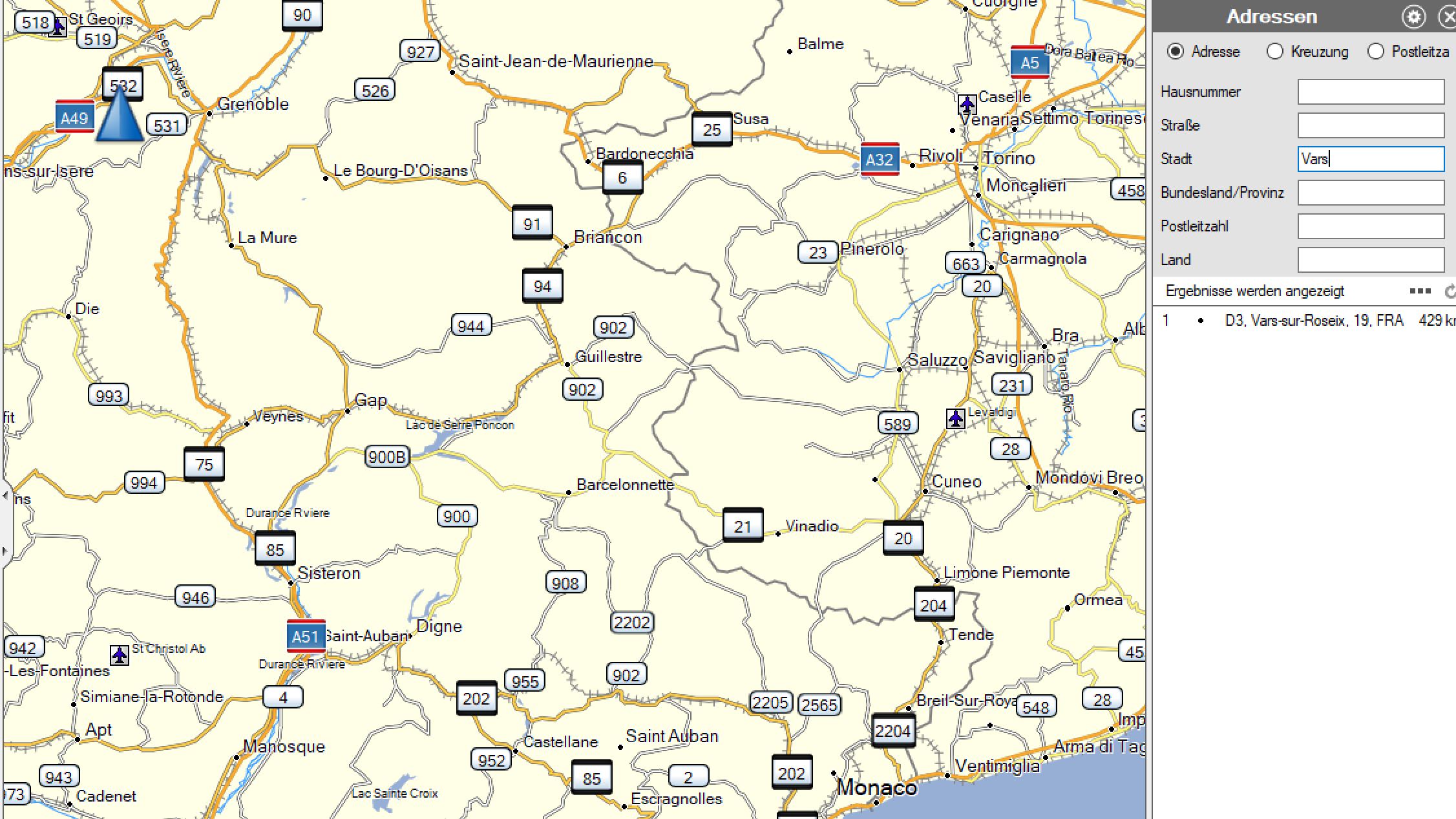

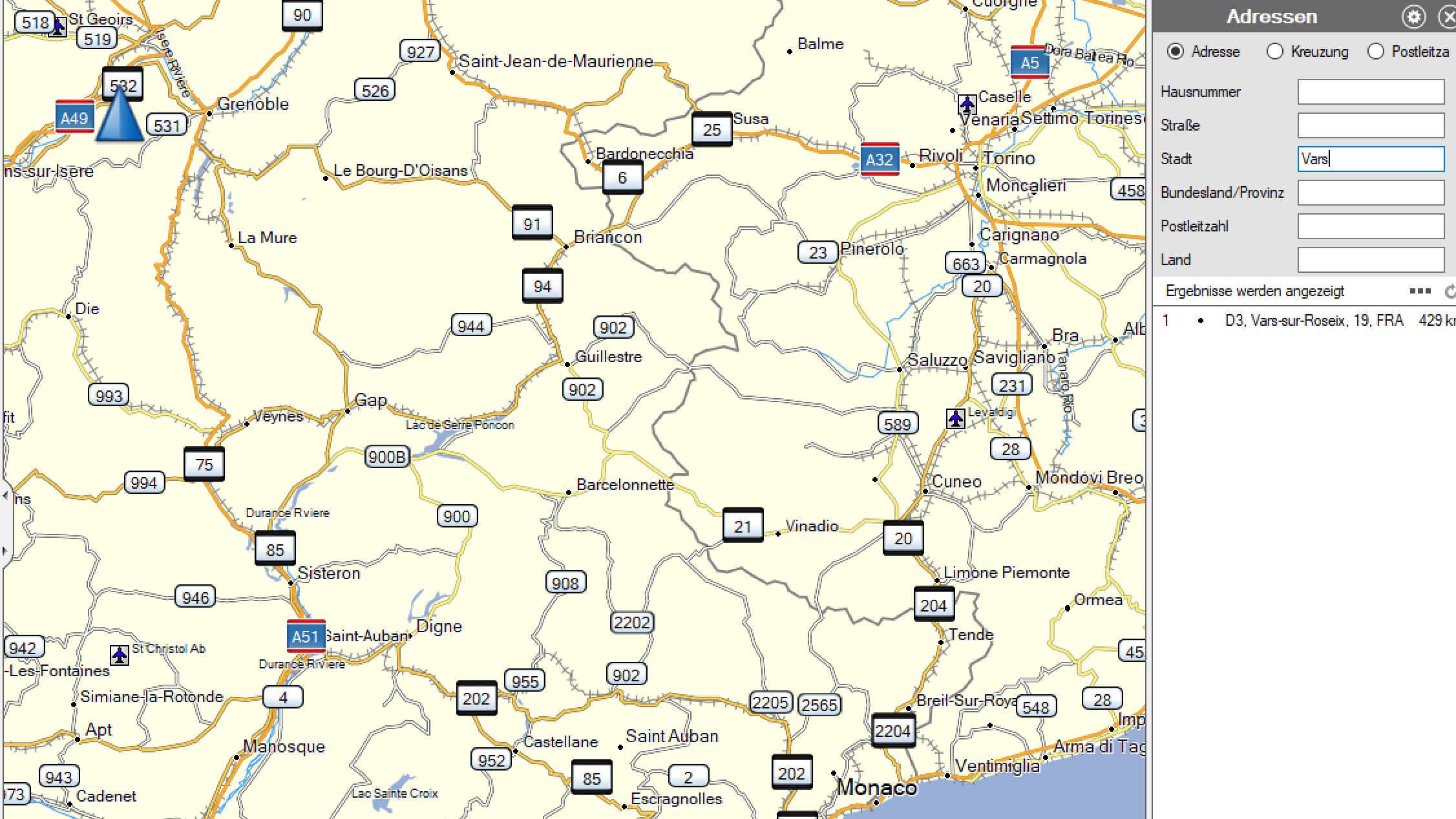

VARS.JPGhab mich noch mal auf die Suche nach Vars in Frankreich gemacht. Ich bekomme es in Basecamp einfach nicht hin. Wäre wirklich an einer produktiven Hilfe interessiert, wo ich hier was falsch mache.

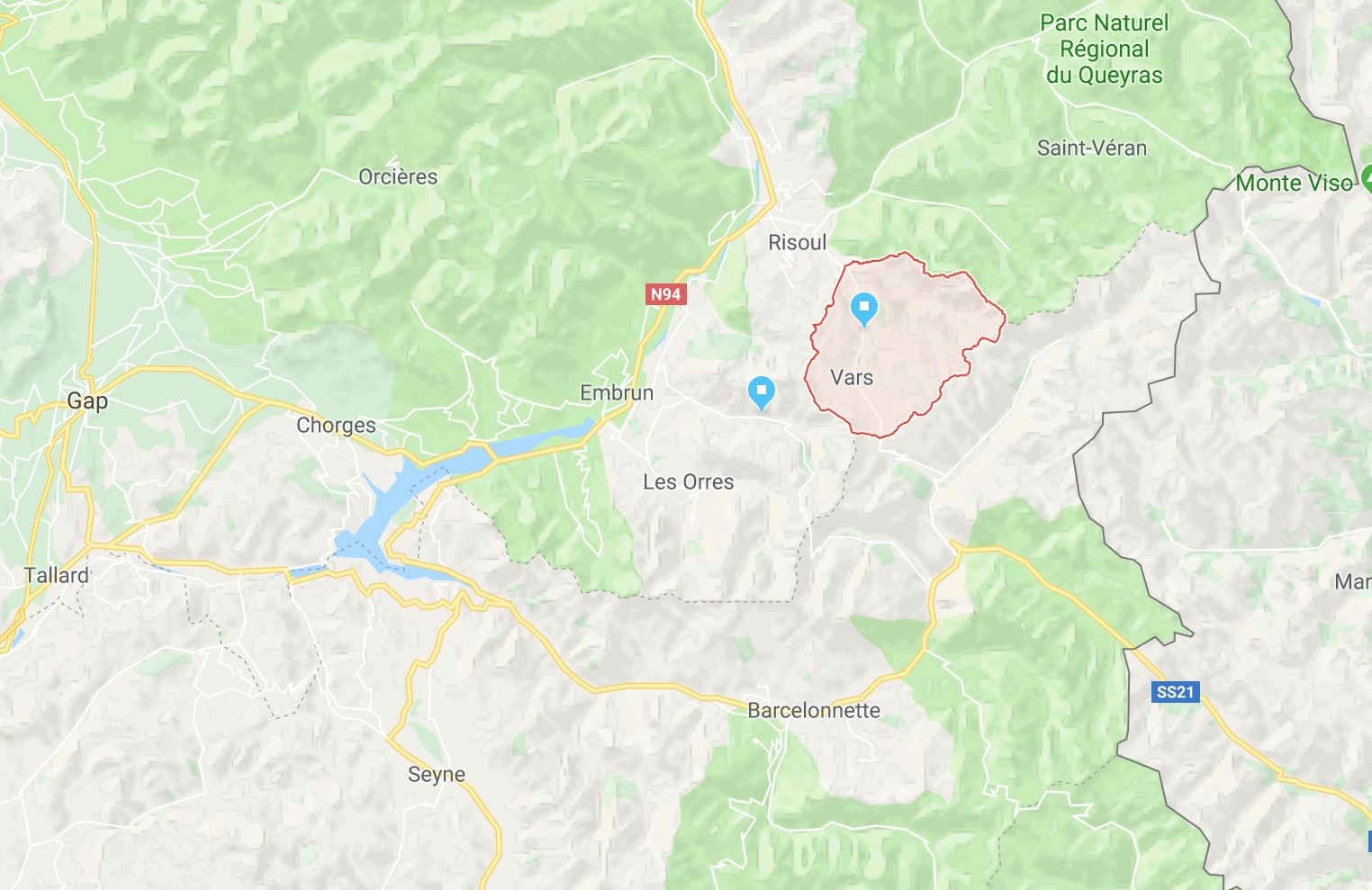

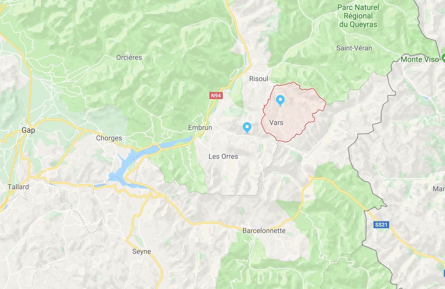

VARSGoogle.JPGAlso das 1. Bild zeigt meine Sucheingabe und den einzigen Treffen. Diese Treffer ist definitiv NICHT das kleine Städtchen Vars. Das seht ihr im 2. Bild.

Du meinst das Vars hier: N44° 34.345' E6° 40.801' ?
Hat BC gefunden (auf dem PC) nach etwa 1/10 Sek. Ich habe aber auch nicht nach "Adresse" suchen lassen und dann auch nicht nach einen einzigen Adressensegement, der Stadt.
Ich war erfolgreich mit dem Suchfenster oben rechts ("Suche ab der Mitte der Ansicht"). Die Kartenansicht war demzufolge auf inetwa das Gebiet von Frankreich aufgezoomt. Dann "Vars" oben rein und die blaue Suchlupe gedrückt. Als POI wurde mir u.a. dann Vars angeboten. Wenn es denn das Vars ist, dass du im Sinn hattest.

Zum Verständniss:
Adressensuche in BC meint: BC will eine Adresse suchen. Wenn man dann nur den Stadt-Namen angibt wäre die mögliche Trefferzahl von der Anzahl von Straßen und Hausnummern einer Stadt (also den Adressen) abgängig. Man will mit der Adressensuche also EINE bestimmt Adresse finden und nicht alle Adressen einer Stadt.
Dann die Suche mit dem Suchfeld oben rechts "Suche von der Mitte der Karte aus". Auch damit kann man BC tillen. Diese Suche bedeutet nichts anderes als "Zeige mir alle Einträge in der aktivierten Karte, die dort mit den Buchstaben "V" "A" "R" "S" in Reihenfolge hinterlegt ist". Das kann eine Stadt sein, aber auch eine Straße, POI was auch immer. Spannend ist, wenn man mit OSM-Karten arbeitet und dort sowas sucht. Es wird nur das gefunden was die OSM-Allgemeinheit in so eine Karte reingesteckt hat.
