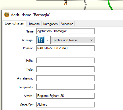

Hallo zusammen,
ich möchte mir einige POI Dateien zusammenstellen. Gibt es die Möglichkeit die Bilder der Basecamp POI dafür zu nutzen?
Ich meine die Bilder die unter Anzeige auswählbar sind
Gruß Thomas

Wie das mit dem POI funktioniert das wusste ich. Mir geht's darum ob es eine Möglichkeit gibt an die Bilder in der Auswahl zu kommen.

mit dem ScreenShot wollte ich nur erklären welche Bilder/Icons ich meine.
Ich kann bei BC jedem WP ein Symbol zuordnen. Auf diese Symbole hätte ich gerne Zugriff. Schon könnte ich jedem POI Punkt das gleiche Symbol zuordnen wie bei BC

Das mit dem ScreenShot war schon der richtige Hinweis - diesen z.B. in paint öffnen, das entsprechende Symbol ausschneiden und in eine neue Datei einfügen und abspeichern.
Dann aber sind wir bei einem weiteren Problem (und auf das bezog sich meine vorhergehende Ausführung:
Pro gpx-Datei nur eine einzige Grafik!
Du müsstest also eine ganze Latte von POI-Dateien erstellen, damit die Bildchen dazupassen. Allerdings ist die Anzahl der möglichen POI-Dateien begrenzt, die dann auch im Navi zur Verfügung stehen (Bei meinem zumo waren das irgendwie zwischen 10 und 12 Einzeldateien - kann aber je nach Modell variieren; die weiteren vorhandenen POI-Dateien werden einfach nicht angezeigt).
Also genau überlegen, was einem wichtig ist.
Aber vielleicht hat ja jemand anders eine brauchbare Lösung gefunden - mich täts interessieren.
Gruß abban

ich benötige nicht alle Symbole. Habe mir jetzt passende aus dem www geholt und passend geschnitten/verkleinert.
Tip: Es funktionieren auch Größen von mehr als 22 X 22 Pixel. Aktuell habe ich meine bmp Dateien auf 40 X 40 gespeichert.
