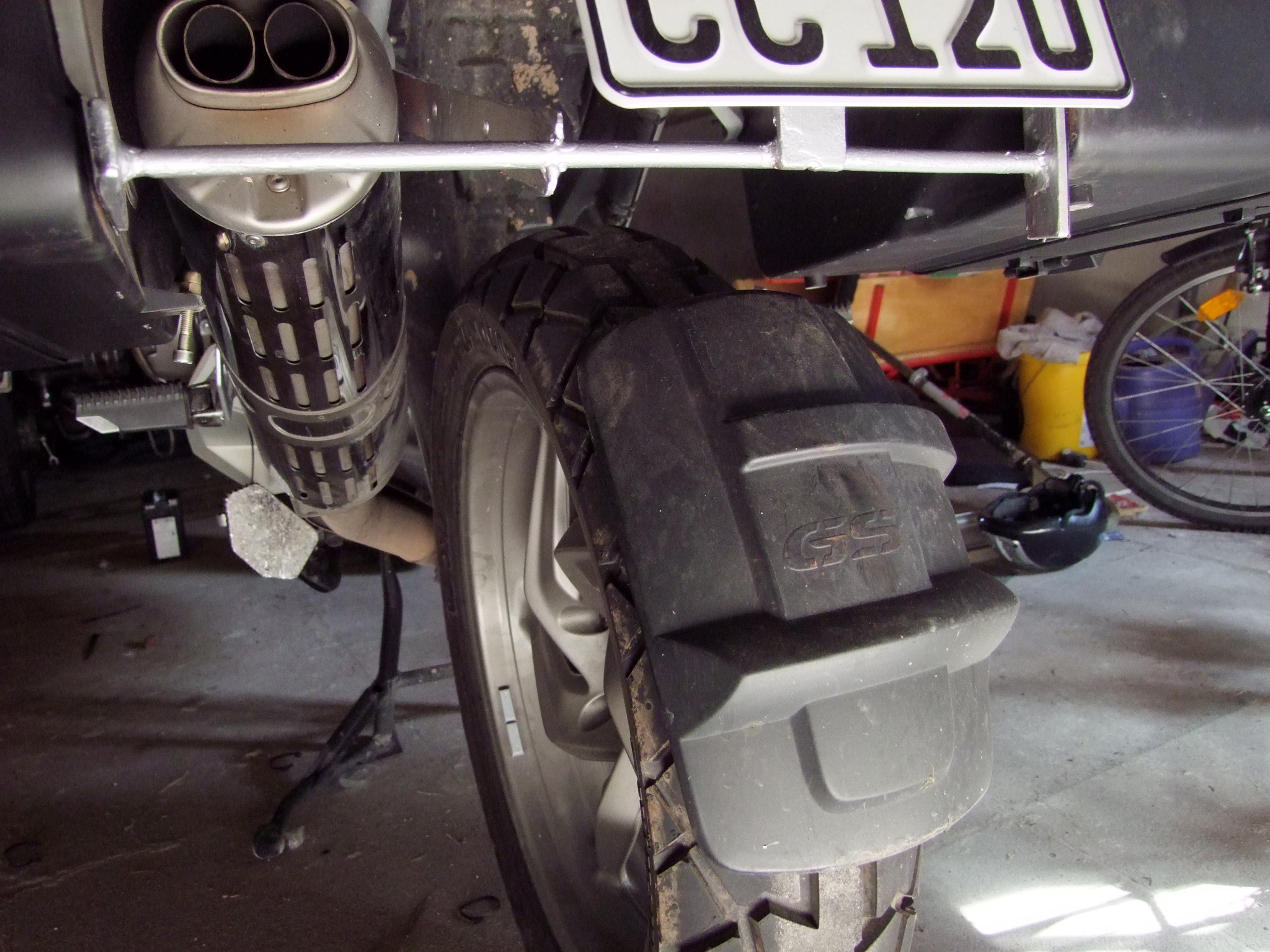

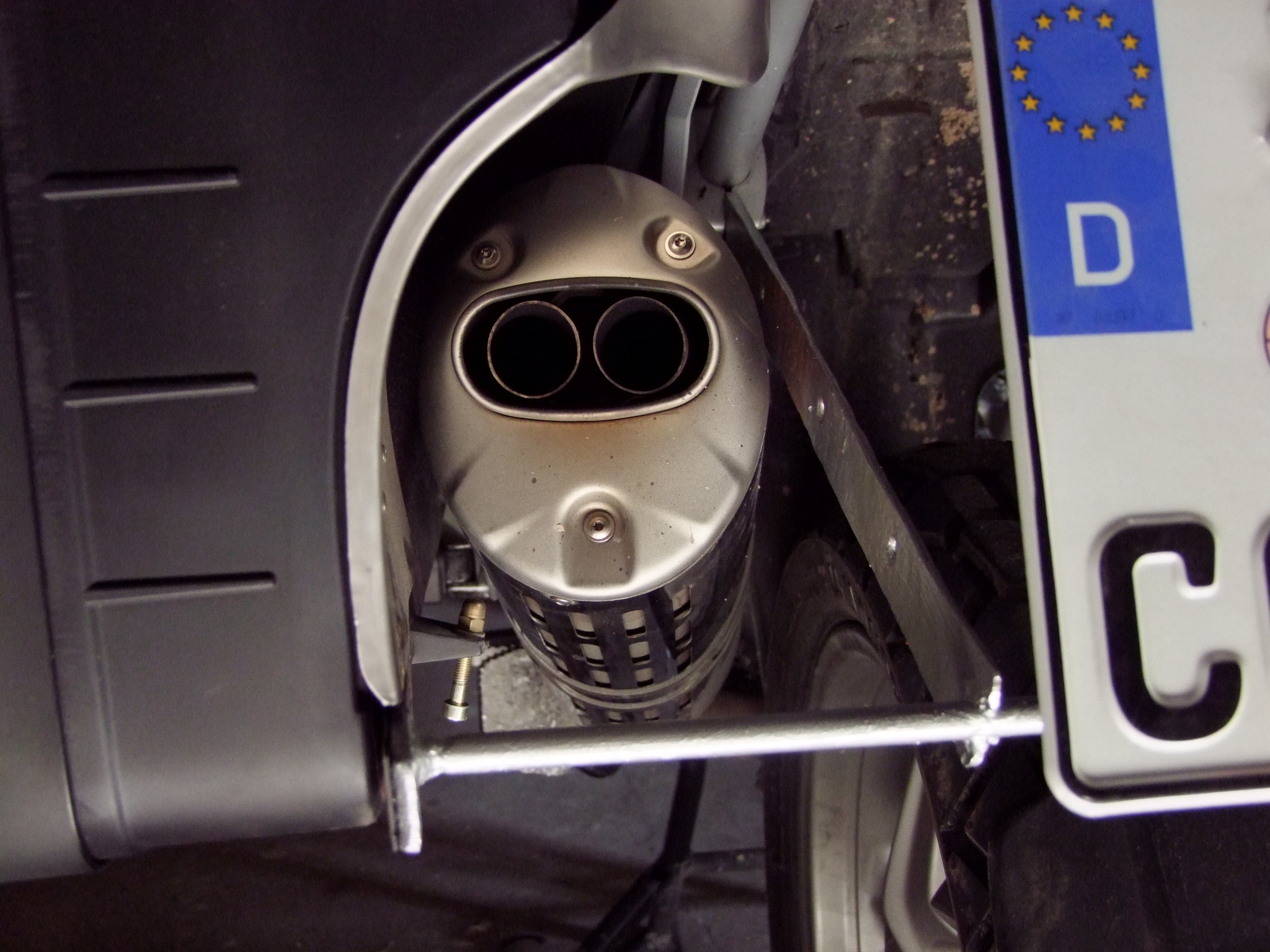

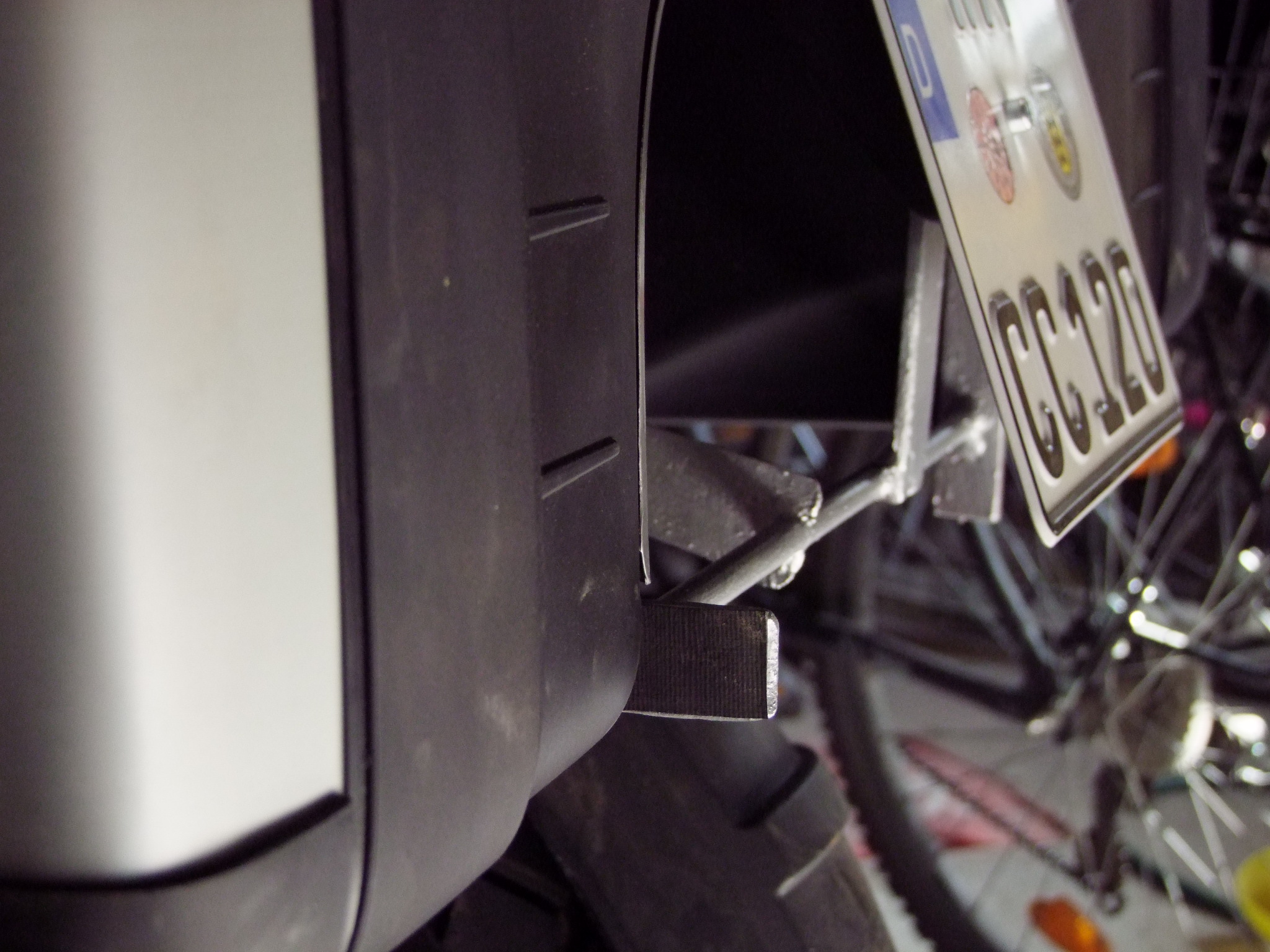

die billigen Plastikhacken der Vario Koffer sind mir ein Dorn im Auge. Ich traue denen nichts zu. Betrachtet man sich die abgebrochenen Dinger im ebay oder in Foren denke ich das meine Skepsis Berechtigt ist. Die Koffer hängen zwar noch in der Mitte auf dem Pilz, jedoch fehlt da ein vernünftiger Gepäckträger wie bei der AV. Es gibt zwar den einen oder anderen Vorschlag, jedoch wollte ich meine Koffer weder aufbohren noch fest verbinden. Der Gedanke ist folgender: Sind die Koffer beladen drückt das Gewicht nach unten. Da diese oben beweglich gelagert sind entsteht ein Drehmoment Richtung Felge. Dies belastet die Nasen auf Biegung und damit krach.
Also genügt eine einfache Stange welche verhindert das die Koffer unten zusammen gehen. Die auch die Kräfte in Schräglage an den jeweils anderen Koffer weiter gibt. Dadurch heben sich Druck und Gegendruck auf. Da keine Gewichtskräfte aufgenommen werden müssen, muss das System auch nicht stabil sein. Dazu habe ich nachfolgenden Vorschlag erarbeitet.
Das System ist mit 3 Schrauben befestigt. Läßt man die Strebe zum Rahmen weg (Sie ist nicht unbedingt erforderlich, verhindet lediglich ein Vibrieren und damit Scheuern am Koffer) sind es noch 2. Ist also in 2 Minuten demontiert oder montiert.
Als Stahl habe ich ein paar alte Eisenbeschläge von einer Stalltüre genommen. Wenn man das Eisen kauft, kann man das sicherlich schöner gestalten. So waren es halt 0€ Material und 2 Stunden Arbeit.
Vielleicht kann der eine oder andere das für sich verwenden.
