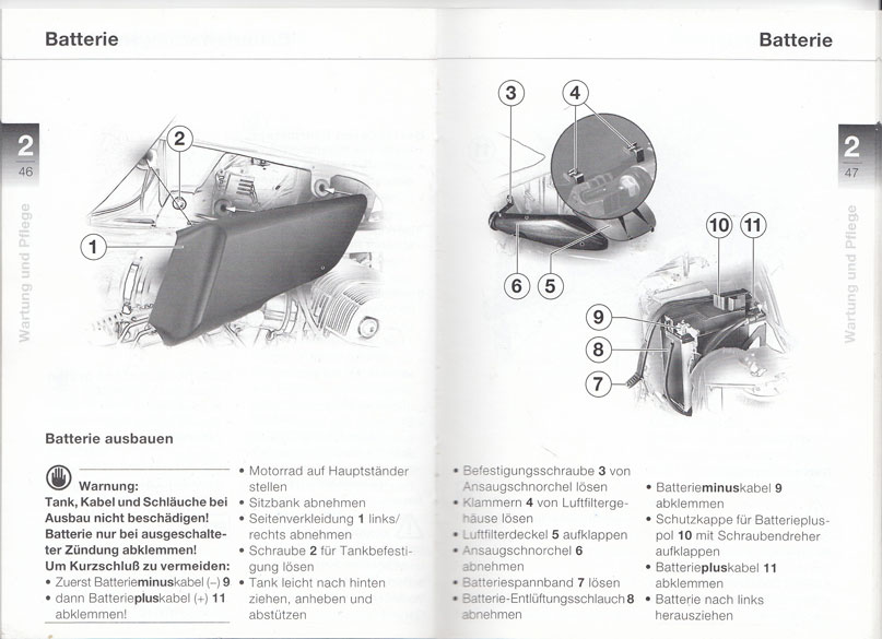

Hallo @ all,
habe eine 1100 GS, Bj. 99, und und gerade den Versuch gestartet, die Batterie auszubauen. Zu wenig Flüssigkeit.
Mir fehlt die 3. Hand oder einfach nur nen ganz heißer Tip.
Wie - und vor allen Dingen WO - kann ich den Tank (leider noch 3/4 voll) abstützen, damit ich die Teile ausbauen kann? Also, Schnorchel weg und dann Batterie raus.
Wenn ich dan Tank anhebe, rutscht der leicht nach hinten weg.
Hier im Forum ist das zwar schon beschrieben, komme damit aber nicht wirklich weiter.
Holzlatte und Säge liegen schon in der Garage.
Herzlichen Dank und viele Grüße aus dem immer sonnigen Bremen,

Ich nehme die rechte, schwarze Seitenverkleidung ab. Danach löse ich die Halteschraube vom Tank. Den Tank hebe ich an und stütze ihn mit einer PET-Flasche ab. Die PET-Flasche stützt sich mit dem Boden gegen den Tank und mit dem oberen Ende gegen den Luftfilterkasten ab, sie steht also quasi auf dem Kopf. Dann kann ich die Batterie ohne dritte Hand locker ausbauen.

Hi Ivl !
Also, ich mach´s genau wie Billy, ich habe immer eine leere 1l Plastik-Ölflasche am Start. Anders gehts alleine meiner Meinung nach nicht...
Ist nicht gerade sehr praktisch, aber wenn mann´s einmal gemacht hat auch kein Problem !

Hi Billy und Frank,
herzlichen Dank!
Filter rausgenommen, Latte auf Länge abgesägt und den Tank hoch.
Alles bestens :) Das hält richtig gut.

Gern geschehen. Ich baue nur den Luftfilter nicht aus. Ich stütze gegen den Luftfilterkastendeckel ab. Der hält das aus.

nimm ´n Hammer! Mit dem Kopf nach unten geht das bestens! Und den Luffi kannste auch drin lassen.... :)

Hallo Ivl,
ich habe mir auch immer halb die Finger gebrochen und zumindest verkratzt. Jetzt habe ich die Benzinschlauchkupplungen unter der rechten Kunststoffabdeckung angebracht. Das hätte ich früher machen sollen:rolleyes:!
-Sitzbank runter
-Kunststoffabdeckung rechts abziehen
-Stromversorgungsstecker für Benzinpumpe trennen
-2 Entlüftungsschläuche an der entsprechenden Kupplung abziehen
-Tankverschraubung lösen
-Tank abheben und auf einer weichen Unterlage abstellen
So jetzt kann man an den Innereien arbeiten. Aufwand: ca. 2 Minuten für das Abnehmen und genauso lange fürs Anbauen. Tip: Je leerer der Tank, um so besser. Nachteil: Du bist einmalig ca. 35,-- € ärmer....

Hallo
man kann mit dem Hammer als Stütze für den Benzintank tatsächlich die Batterie ausbauen (gestern gemacht). Luftfilter bleibt drin. Da hat der Torfschiffer einfach nur recht (nochmals danke ins Teufelsmoor).
Ich musste aber die Benzinleitungen lösen, sonst kann der Tank hinten nicht weit genug angehoben werden. Mit Schnellkupplungen (bei mir von Rectus) geht das aber ohne Sauerei.

Hallo
das ist ja schon was anderes, wenn ich dann auch noch den Stromstecker löse und die Entlüftungsleitungen trenne,
kann ich einen Vorschlaghammer dazwischen stellen und dann bekomme ich auch die Batterie raus.
Nur warum sollte ich das tuen, dann kann ich ihn auch gleich runternehmen.

..na da bin ich ja mal gespannt.. denke ihr meint damit so ein handelsüblichen 200g Hammer.
Sitzbank ab, Seitenverkleidung L/R runter, Tankbefestigung lösen, Tank leicht nach hinten ziehen, anheben und mit Hammer abstützen.
Ihr macht also nicht den Luftfilterdeckel auf um den Ansaugschnorchel abzunehmen?
Wie soll man dann die Batterie nach links herausziehen können wie im Service-Heft beschrieben?

Also ich nehme immer ein Holzstück, irgend eine Latte, Länge weiß ich nicht, vielleicht 20 cm. Ein Ende unter die Kante am Ende des Tanks klemmen, das andere am Lufi abstützen. Das hält ausreichend. Der Ansaugschnorchel vom Lufi muss raus, sonst kann man die Betterie nicht seitlich rausziehen.
