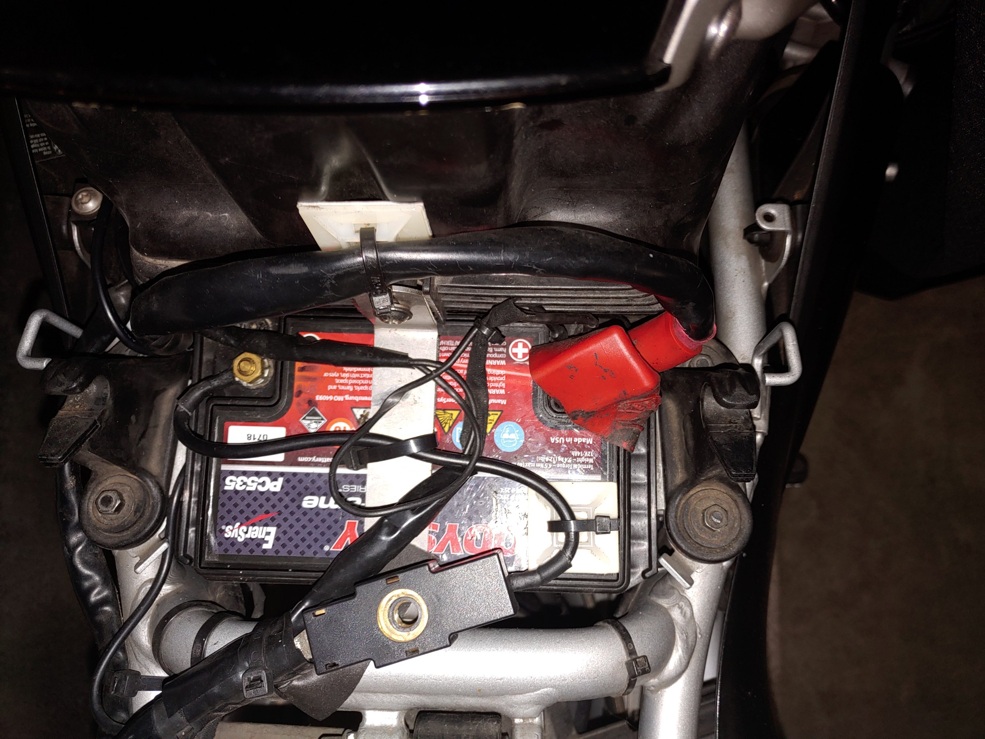

bin seit kurzem glücklicher Besitzer einer 1200 GS (K25) und möchte gerne zum Winter die Blei- Batterie zum Laden ausbauen.
Habe leider keine Möglichkeit, die Batterie im Motorrad zu laden.
Nun das Problem: Ich bekomm sie nicht raus. Wahrscheinlich braucht man die Finger einer Elfe und die Kraft eines Ringers.
Gibt es einen Trick? Ich weiß, beim nächsten Einbau einen Gurt oder so drunterlegen, damit man einfach nur ziehen braucht.

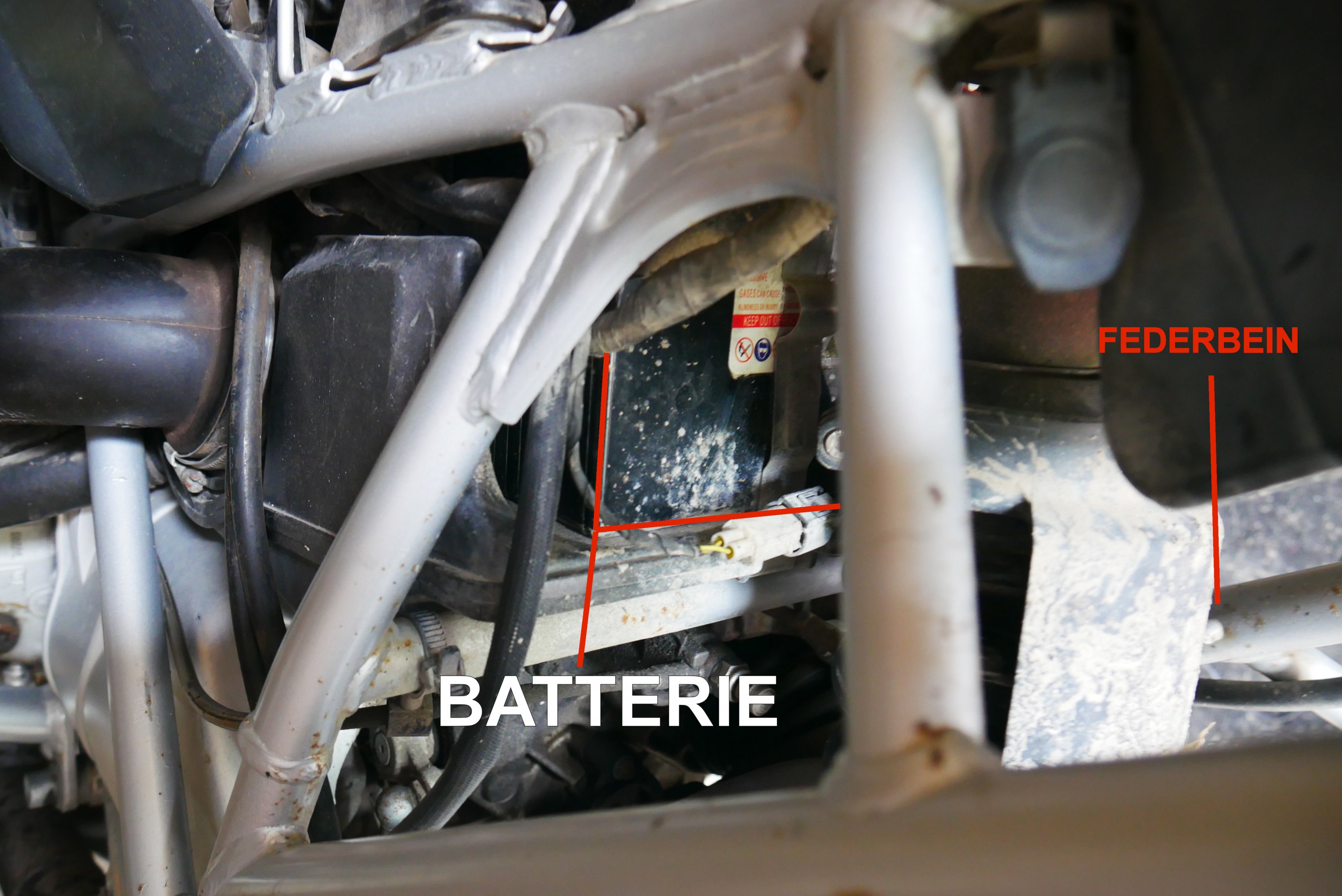

Ich kann bei meiner die Batterie von unten anheben. Die ist direkt vor dem Federbein deutlich zu sehen.

Hier mal ein Foto von meinem Moped.
(Etwas zerlegt wegen ABS Reparatur)
Wo du das Federbein siehst, kann ich reinfassen und von unten die Batterie anheben.

Natürlich muss die silberne Halteschelle abgeschraubt werden (auf Deinen Fotos oben ist die noch dran, aber ich denke die hast Du natürlich vorher abmontiert).
Alle (!) Kabel zwischen Batterie und Rahmen müssen wegverlegt werden (dann hat die Batterie den cm Platz, den Sie braucht um Sie beim Ausbau leicht in Richtung Heck zu kippen) dann die Batterie von unten leicht anheben, so dass Du sie oben mit einer Hand links und rechts packen kannst - nach oben rausheben, fertsch 😅

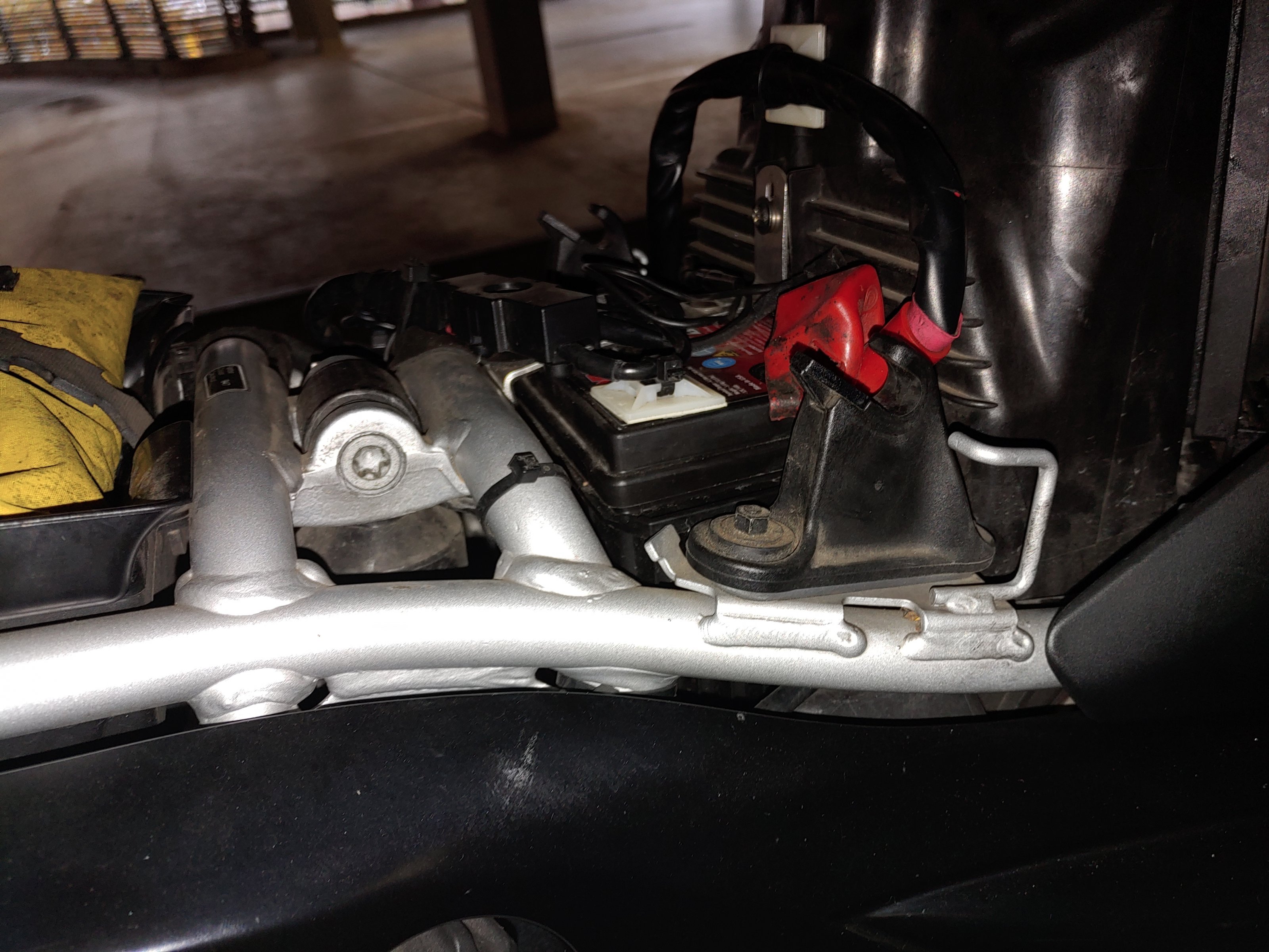

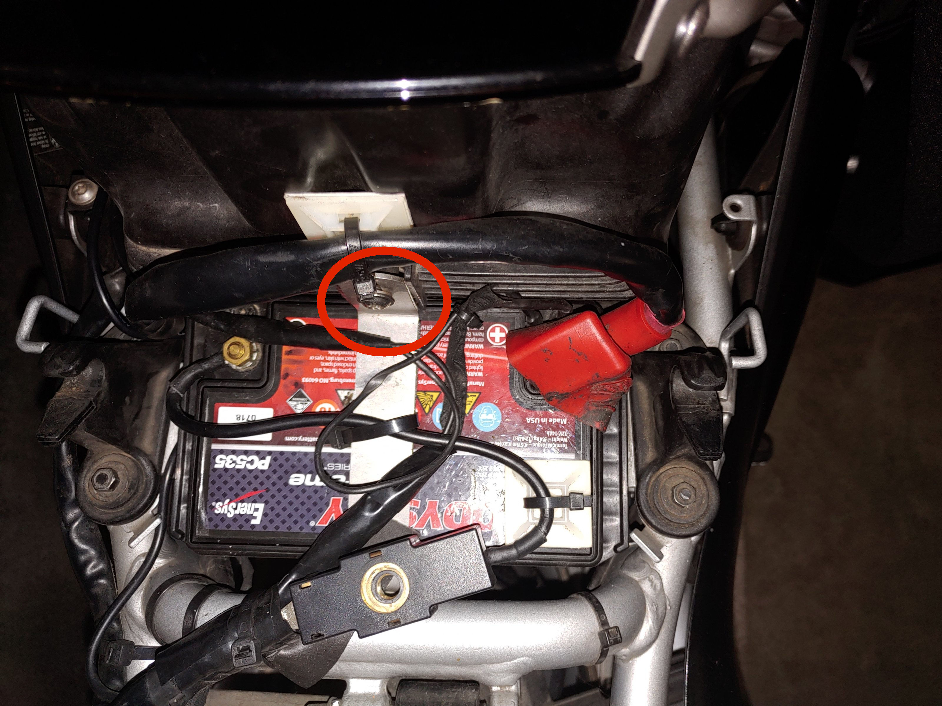

Sorry will Dich nicht aergern und ist wahrscheinlich offensichtilichaber trotzdem, hast du diese Befestigung geloest?
Ich hab das gleiche bike wie du, gleiches baujahr. Ich komme locker von hinten links am Federbein vorbei an die Batterie um sie dann anzuheben. Mit der rechen Hand anheben, mit der linken von oben greifen und rausziehen. Man muss natuerlich alle Befestigungen geloest haben.
Da kommt auch ne Maurerhand ran.

Sorry will Dich nicht aergern und ist wahrscheinlich offensichtilichaber trotzdem, hast du diese Befestigung geloest? Anhang anzeigen 542602
Ich komme da auch mit der Hand unten ran. Allerdings verkantet sich die Batterie dann sofort auf der gegenüberliegenden Seite oben an der Verkleidung. Da ist einfach zu wenig Spiel / Luft.
