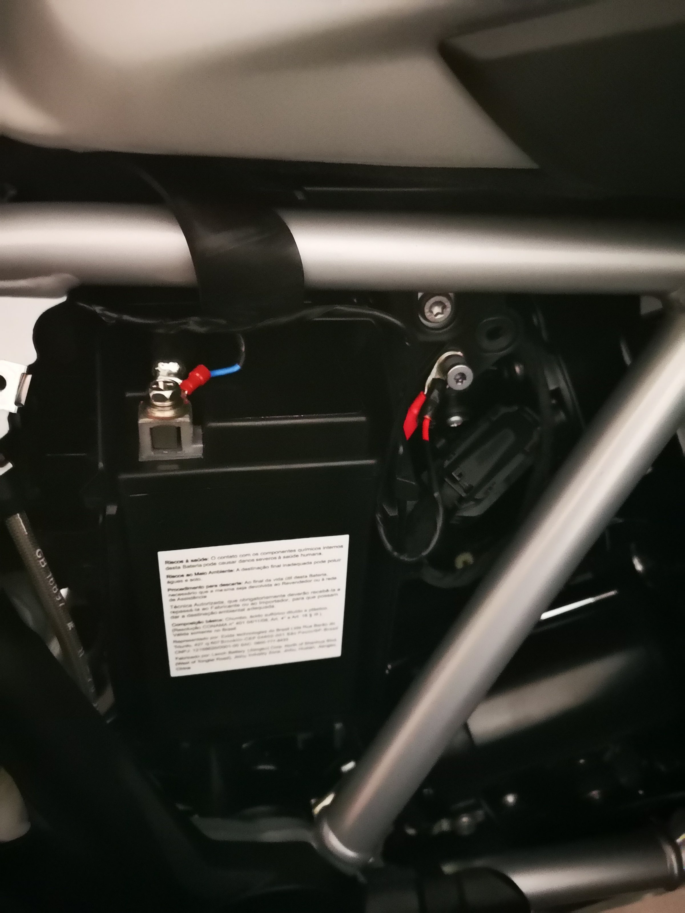

Bei der 1250 gs adventure 2021 sieht der Anschluss so aus. Die beiden Kontakte kann ich verwenden um die Batterie zu laden ohne can bus. Canbus kann mein Ladegerät wohl aber nicht so richtig. Erhaltungsladung geht nicht. Deshalb benutze ich die auf Bild erkenntlichen Punkte an der Batterie und am Rahmen
