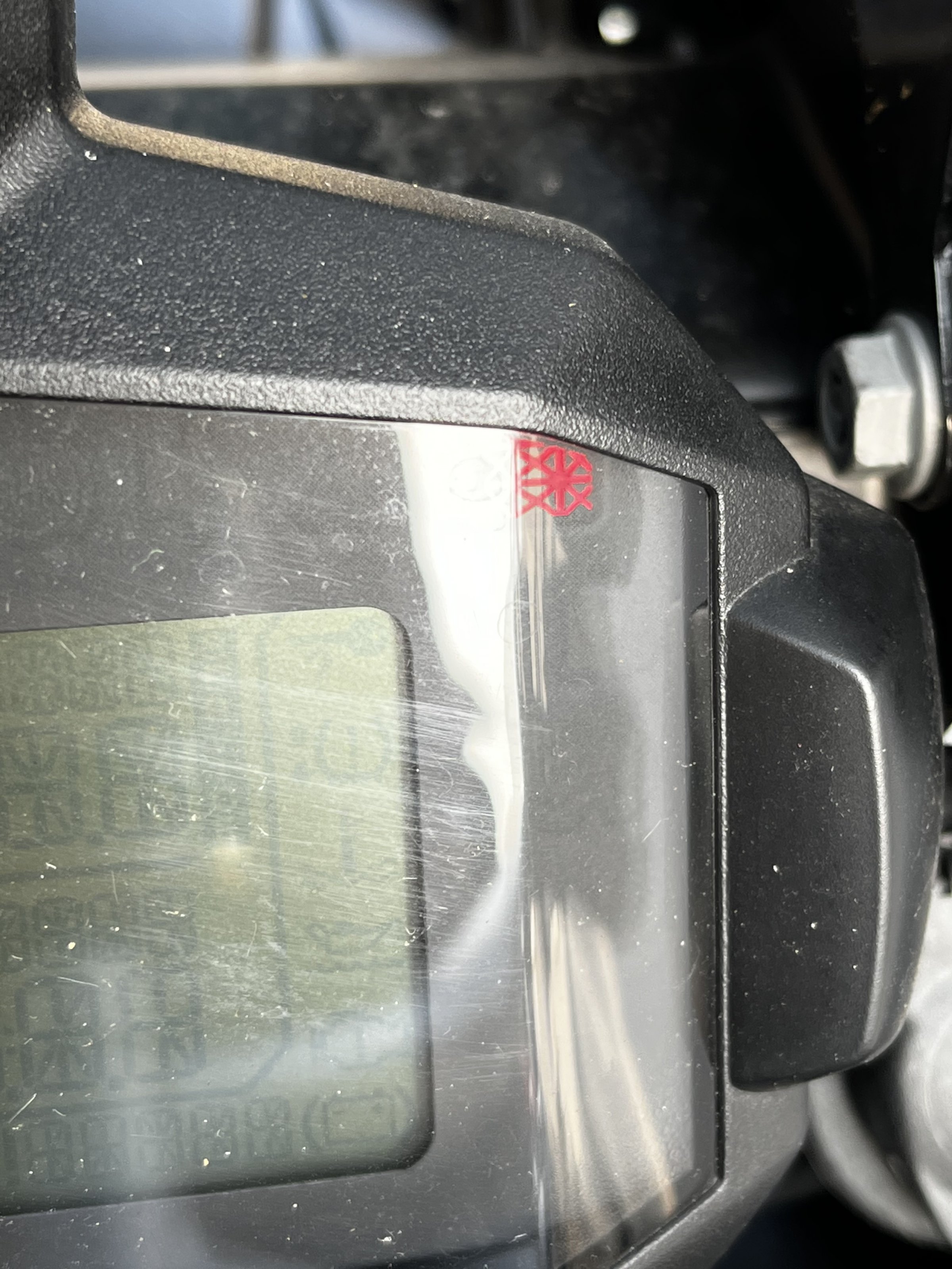

Ich hab TFT, kann ich dir nicht sagen. Aber wenn sich bei eingeschalteter Zündung nichts tut, dann wird die Batterie leer sein. Mal testen Blinker Hupe ob Saft da ist.

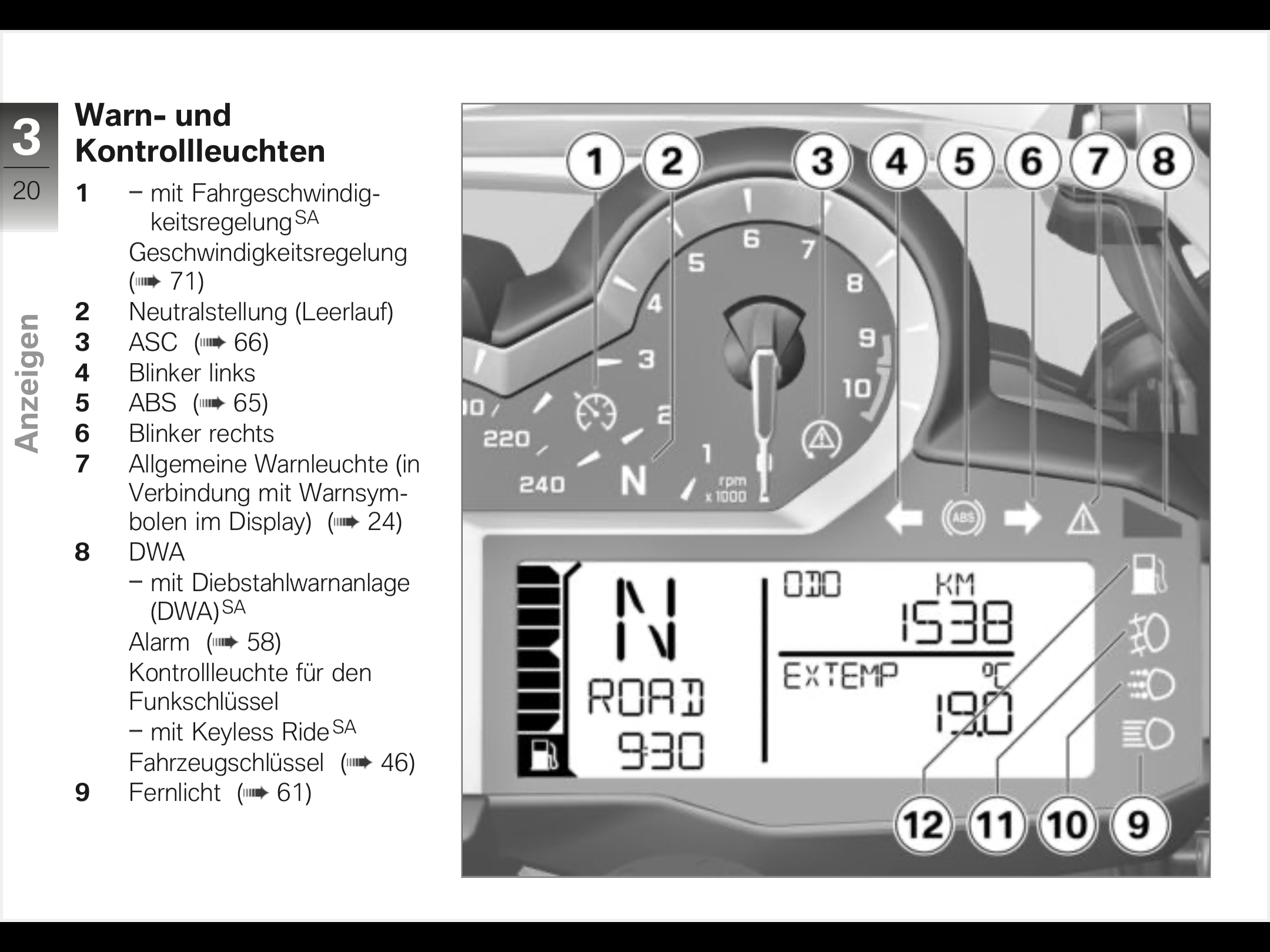

Die Warnleuchte muss doch beschrieben sein. Würd mal Spannung messen. Wenn kein Messgerät ausbauen oder überbrücken.

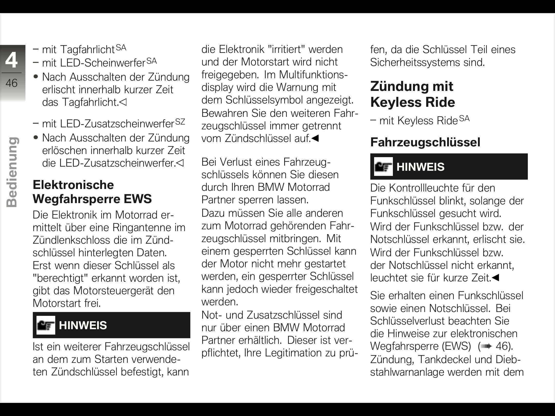

Ist das Warnzeichen, das der Schlüssel nicht erkannt worden ist!
Batterie im Schlüssel ÜBERPRÜFEN!!

Neue Batterie in den Schlüssel und mit Starthilfe sollte die Gute zu erwecken sein.
