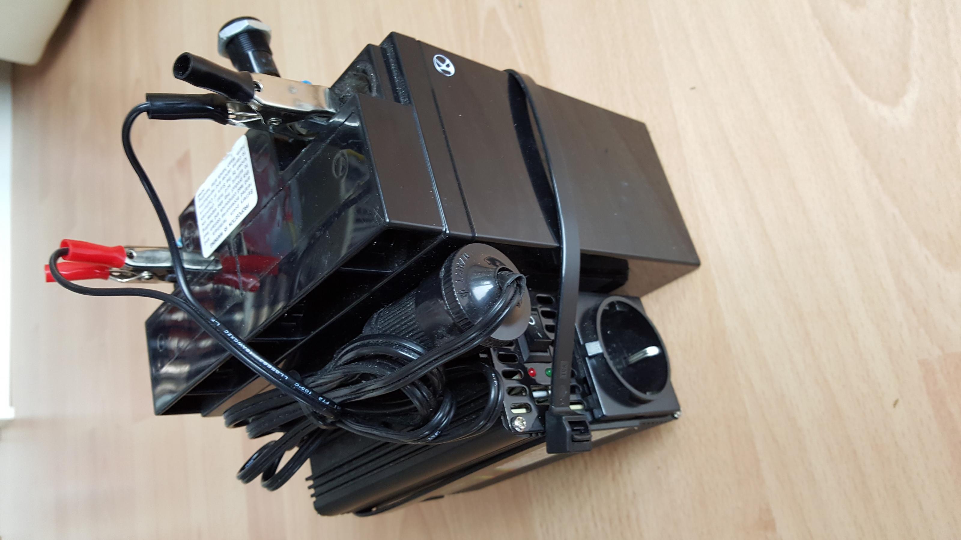

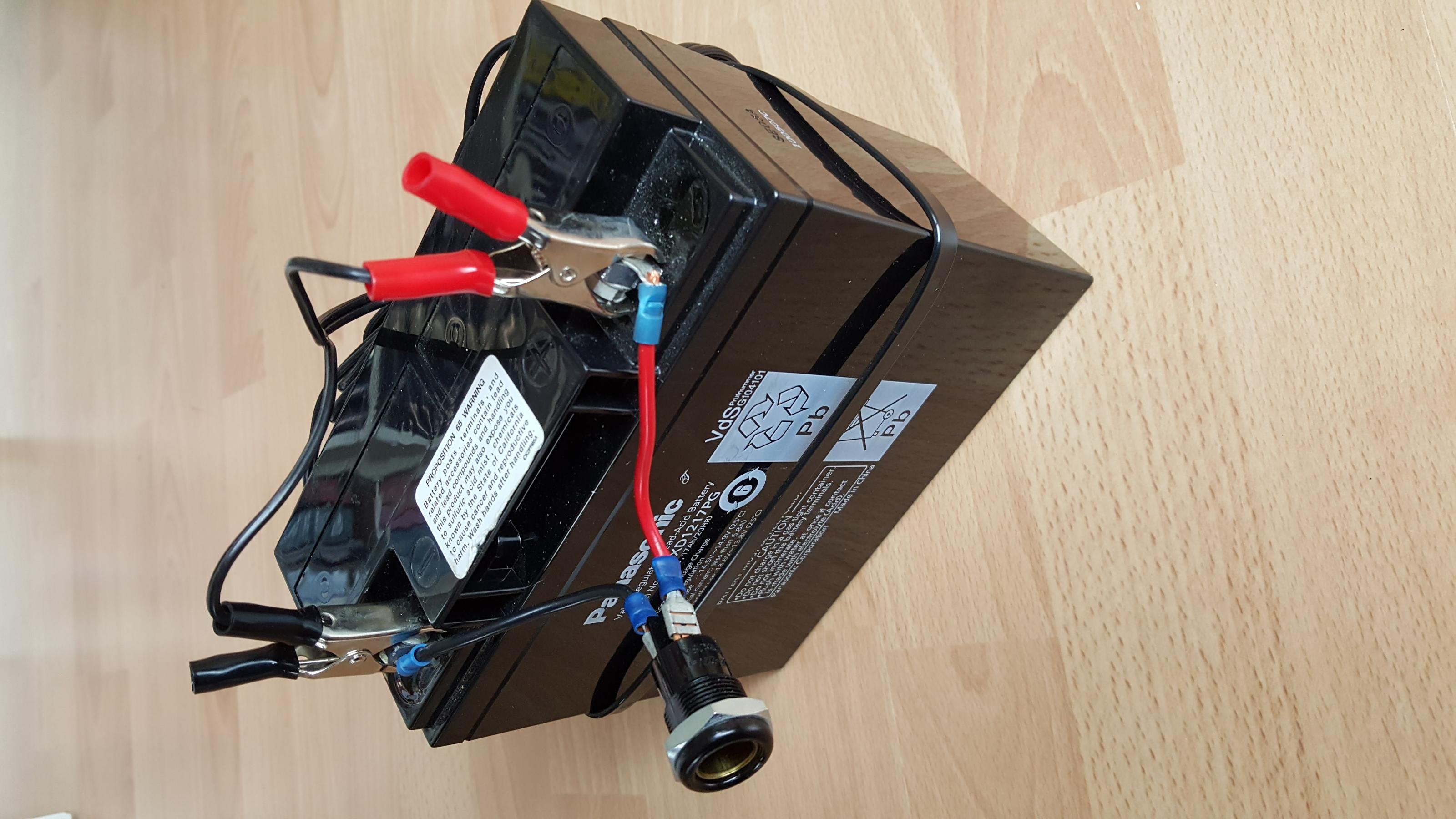

Ich habe das selbe Problem, also keine Steckdose am TG Stellplatz. Ich lade (falls meine K50 im Winter wetterbedingt mal so lange steht) alle 4...6 Wochen mit dem original BMW Ladegerät, welches hier auch schon angesprochen wurde über die Bord-Steckdose nach.
Das Ladegerät betreibe ich mit einem Camping-Spannungswandler (12V-->230V/150W), der wiederum von einer alten Gelbatterie aus einer USV gespeist wird (z.B. 12V/17Ah). Die kriegt man für ein paar Euro in der Bucht oder kostenlos bei Deinem EDV-Fuzzi in der Firma, weil die dort vorsorglich regelmäßig ausgetauscht werden. Den Spannungswandler habe ich mittels Kabelbinder an der alten Gelbatterie befestigt, fertig ist der Lack (siehe Fotos).
