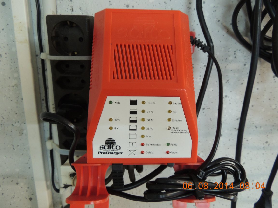

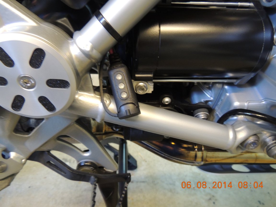

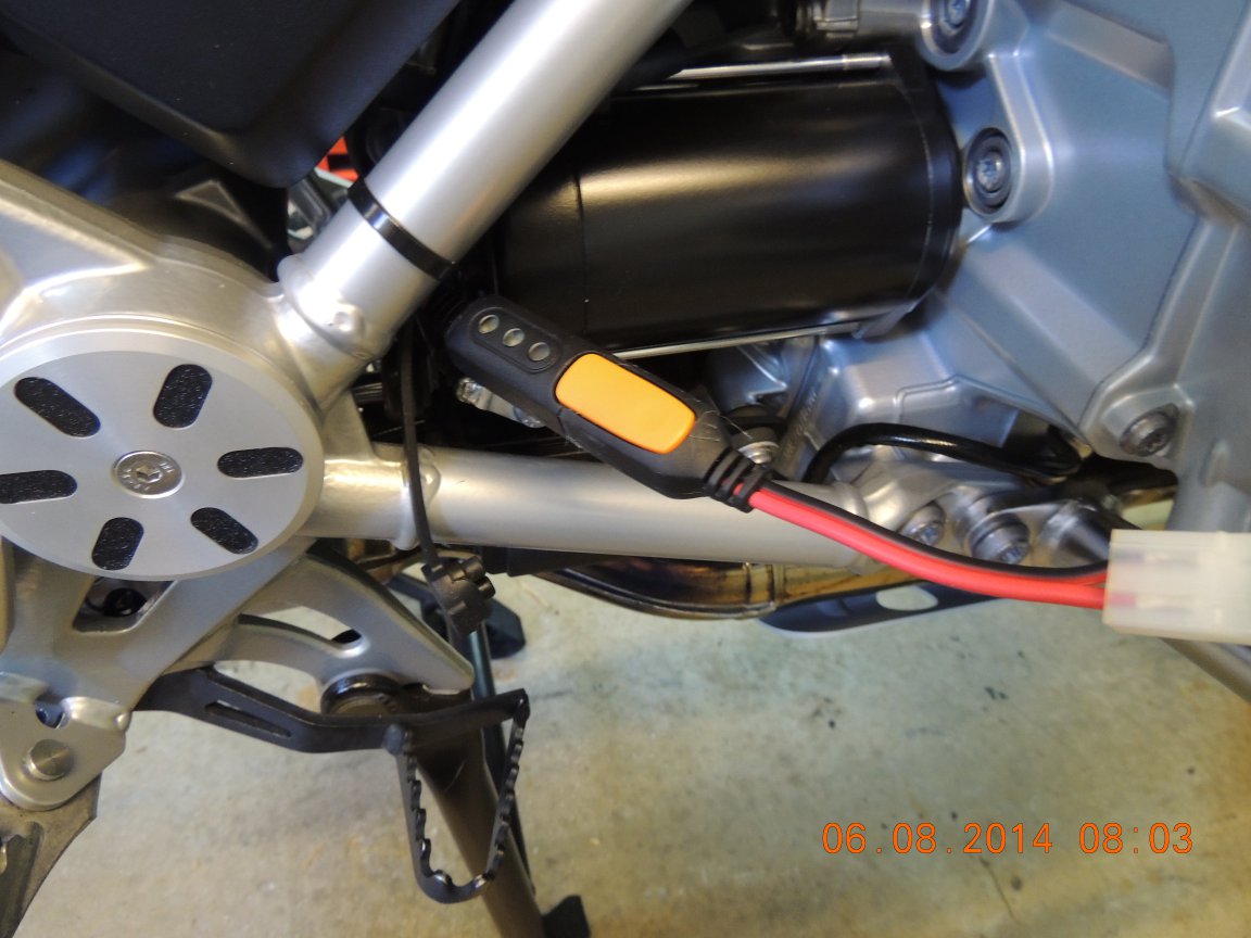

bis zum Winter ist ja noch ein wenig Zeit, aber ich hab da mal nee Frage. Mit dem original Ladegerät von BMW soll es ja möglich sein, die Batterie der K50 über die Bordsteckdose zu Laden bzw. die Spannung zu Erhalten. Geht das auch mit dem Pro Charger (bei Louis gekauft). Oder muss man da was besonderes beachten - CAN BUS oder so? In der Bedienungsanleitung des Pro Charger steht dazu leider nichts.
Über kurze fachliche Auskunft freue ich mich.
Gruß Michael
hab mir das Gerät von Louis geholt und direkt an der Batterie angeschlossen. siehe Bilder
Im Stecker sind noch drei LED´s die mir immer den Ladezustand anzeigen.
Seit einem Jahr im Einsatz shr zufrieden.

Schliess' das Ding direkt an der Batterie an oder schraub' eine passende Steckdose an. Dann ersparst Du der Batterie die dauernden Ladeimpulse.
gerd
