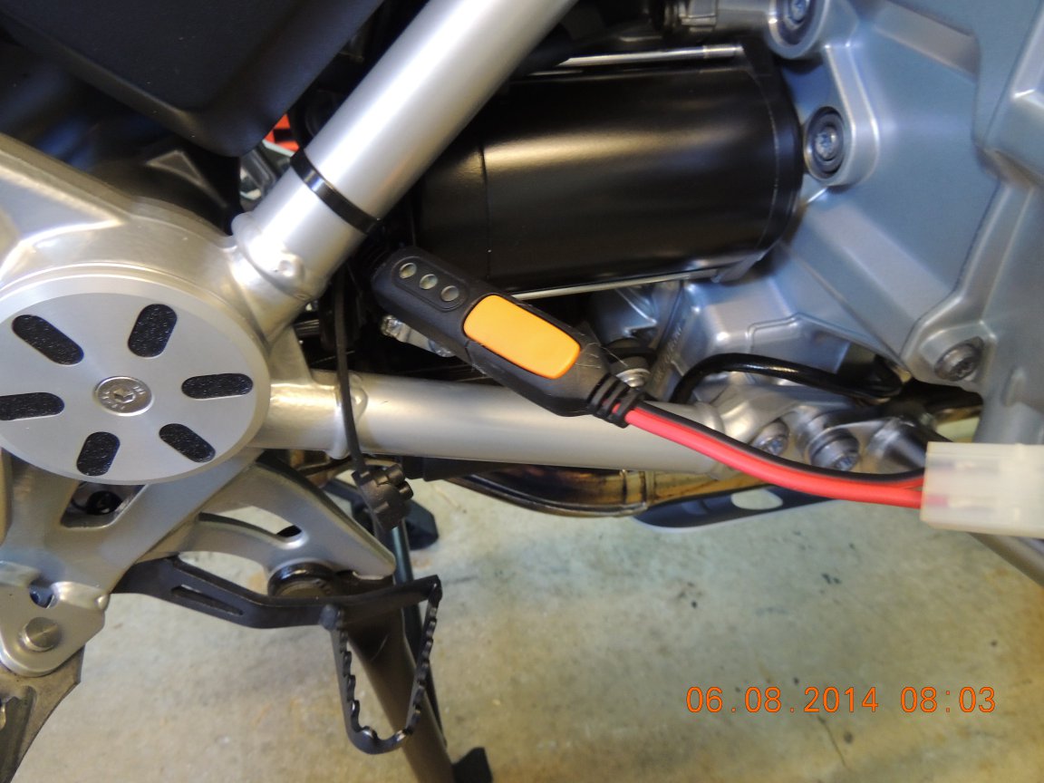

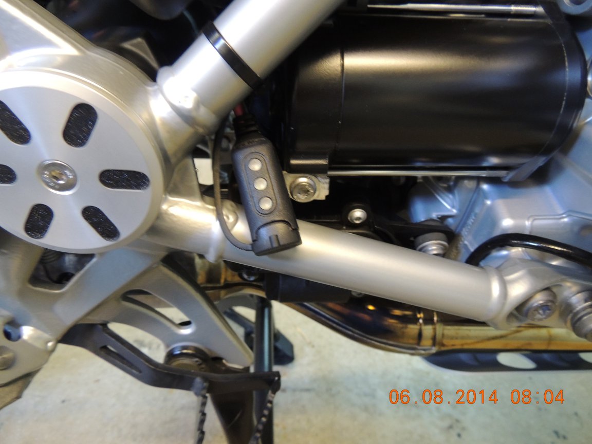

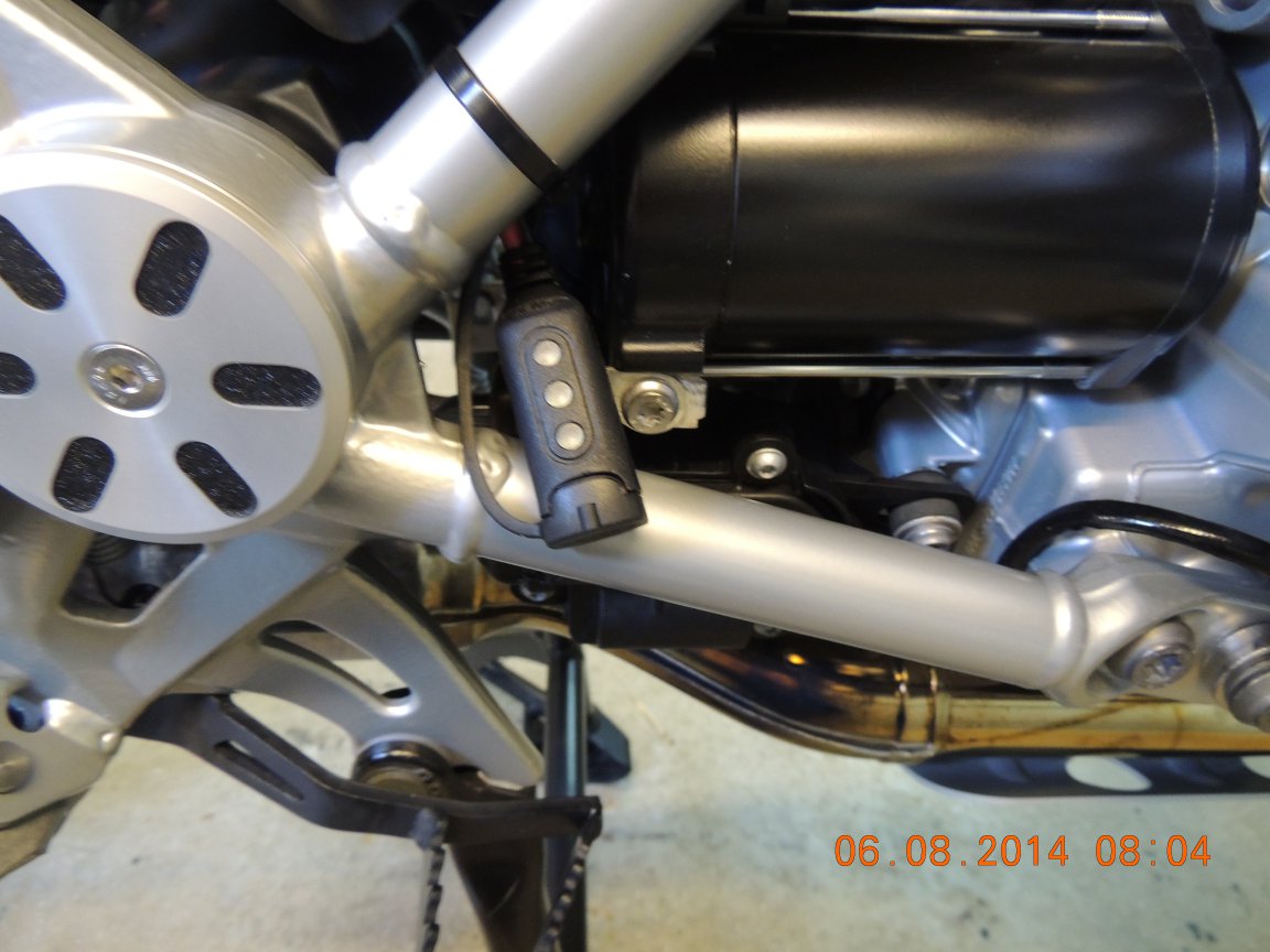

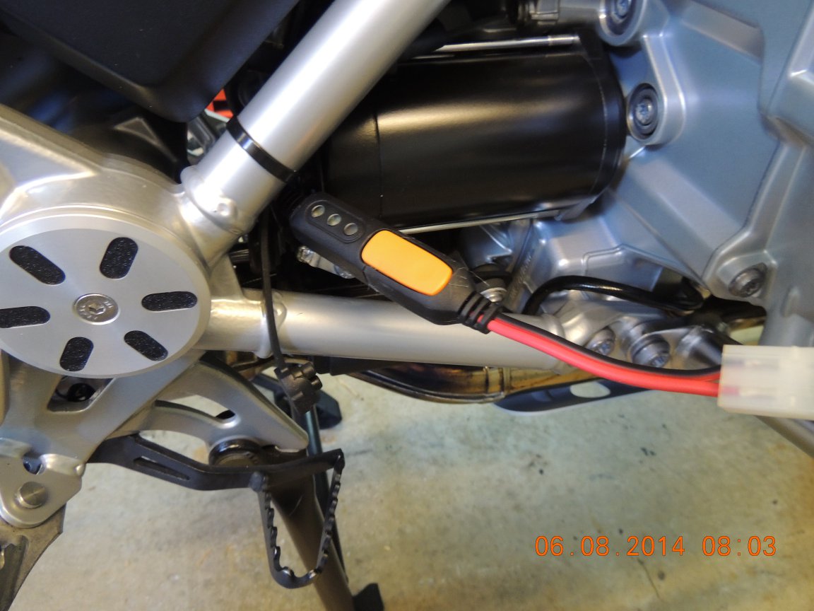

hab mir das Gerät von Louis geholt und direkt an der Batterie angeschlossen. siehe Bilder
Im Stecker sind noch drei LED´s die mir immer den Ladezustand anzeigen.
Seit einem Jahr im Einsatz shr zufrieden.
GrußAnhang anzeigen 137452Anhang anzeigen 137453Anhang anzeigen 137454
