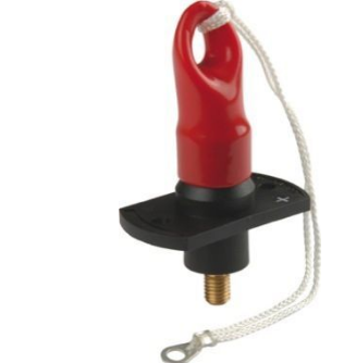

Bitte nicht mit abgesicherten Klingeldrähten Starthilfe geben.
SAE mit Ösen und Sicherung sind eher für den Anschluß von Ladegeräten gedacht. Da wird mit Stromstärken unter 10A gearbeitet.
Der Strom während des Anlassvorgangs überschreitet erheblich 10A.
Natürlich kann mit Leitungsquerschnitten kleiner 25mm² aber bitte nicht kleiner 4mm² gearbeitet werden und die Leitungen sehr kurz halten. Jeder Leitungs- und Kontaktwiderstand muss so gering wie möglich sein, ansonsten wird das nichts.
Die Starthilfekabel vom Auto haben 25mm² und sind sicherungsfrei, gehen i.d.R: bis 150A. Sowas will man am Motorrad nicht verbauen, ist auch nicht notwendig, wenn kurz und gut kontaktiert an der Batterie.
Vorsicht: Da ein solches Kabel ja eben oft ungesichert ist, hat ein versehentlicher Kurschluß fatale Folgen. Lichtbogenbildung, erhebliche Wärmeentwicklung, rauchende Leitungen, Schäden an der Batterie etc.
Einfach ein Starthilfepunkt "+" ist sicher, gut zu verbauen und birgt wenig Risiken.
Sowas oder kleiner, einfach nach "Fremdstartpunkt" suchen.
