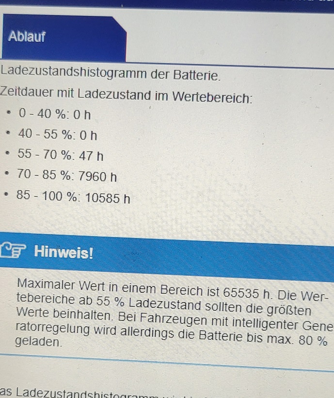

Ganz einfach damit umgehst du das Batteriemanagement, das Steuergerät sitzt auf dem Pluspol.
Sagen wir mal das Steuergerät hat die Batterie aktuell mit 70 % geladen hinterlegt, haut man dann Spannung direkt auf die Batteriepole und lädt die Batterie auf 100 %, hat das Steuergerät aber die 70% hinterlegt, war das ........
Auf dem Pluspol sitzt ein Sensor aber kein Steuergerät.
Weshalb zum Geier sollte eine Batterie nur zu 70% geladen werden? Damit im Winter eine höhere Chance besteht dass es nicht zum Starten reicht?
Mit der üblichen Bordspannung (14,x V) nicht bis zum Anschlag laden wäre vernünftig. Die Batterien haben nun mal eine Chemie mit max 13,7 V und werden wenn nichts vorgesehen ist bis 130% geladen (sprich: überladen). Das erscheint zwar unmöglich ist jedoch eine Frage der Definition was 100% sind.
Das allerdings ist technisch festgelegt. Geht man aber davon aus, dass "idiotisch überfüllt" 100% sind, dann kann 70% stimmen. Aber das hat nichts mit Norm zu tun sondern mit eigener Festlegung.

Mit dem Sensor hast du recht, ich habe das auch alles verallgemeinert, das Teil auf dem Pluspol sagt dem Steuergerät dann was die Lichtmaschine eben machen soll, ganz Richtig ist, der Sensor gibt Werte an das Steuergerät und dieses entscheidet dann was passiert.
Für die 70% gilt das gleiche, war auch nur als Besispiel gedacht, Richtig wäre aber, das ich geschrieben habe das der Ladezustand ungefähr auf 80% gehalten wird. Früher war man eben der Meinung z.B. Laptop Akku immer leer machen bis er abschaltet und dann wieder Voll aufladen, was aber extremer Streß für das Teil bedeutet. Früher war auch ein simpler Regler der geöffnet oder geschlossen war, Bums aus die Maus. Heute kann eben das Batteriemanagement sich dem ganzen Anpassen, Ab und zu wird dann auch wieder auf 100% geladen, oder gepulst geladen um eienr Sulfatirung vorzubeugen.
Wenn deine Batterie mit 80% (wie gesagt verallgemeinert) nicht mehr startet ist sie eh zu schwach und es stimmt sonst was nicht, selbst wenn sie nur 50% (verallgemeinert) hat sollte sie immernoch starten, die 12 bis 13 Volt sollten immer anliegen, was aber die Ah angeht ist jetzt die andere Sache, wieder ganz simpel ausgeprochen wie lange die Batterie die 12 Volt (simpel ausgesprochen) halten kann.
Das ganze ist viel komplexer, meine Darstellung ist eben sehr simpel, da juckt es mich jetzt nicht ob ich 12 V schreibe obwohl es 12,7 V sein sollten, ich denke die Funktion ist im groben erklärt, natürlich kann man das Ganze bis zu 2 Stellen hinter dem Komma erklären, da gibt es hier aber bestimmt Leute die das besser können.

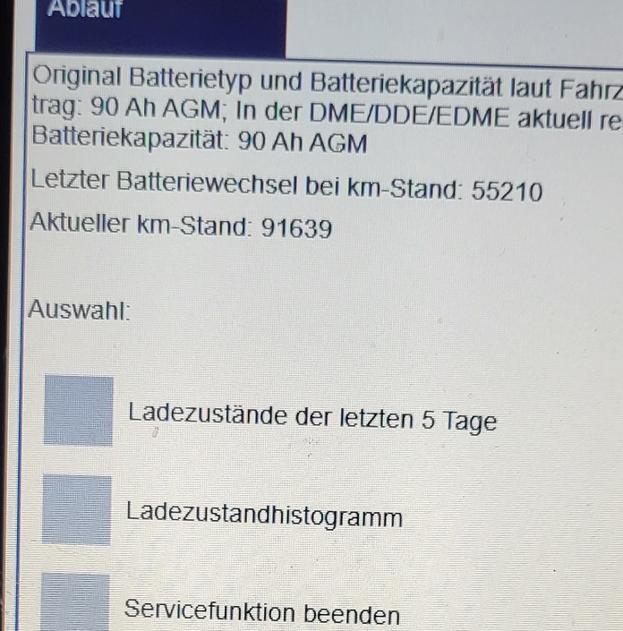

Ich habe gerade bei meiner 1250GS Baukjahr 2018 nachgeschaut, da gibt es seitens der Batterie nichts was ich Einstellen könnte, ist auch nichts vorgesehen.
Was sein kann das bei BMW das Fahrzeug mit verbauten Teilen hinterlegt ist, wie es das Werk verlassen hat.
Beim Auto mit Management sieht es anders aus da ist es auch möglich den Ladezustand über einen gewissen Zeitraum anzuzeigen. Auch welche Batterie wann verbaut wurde.

Der BMW Tester kann mehr als das GS 911
Gast 61523
Das war der BMW tester, mit dem wir das getestet haben.
