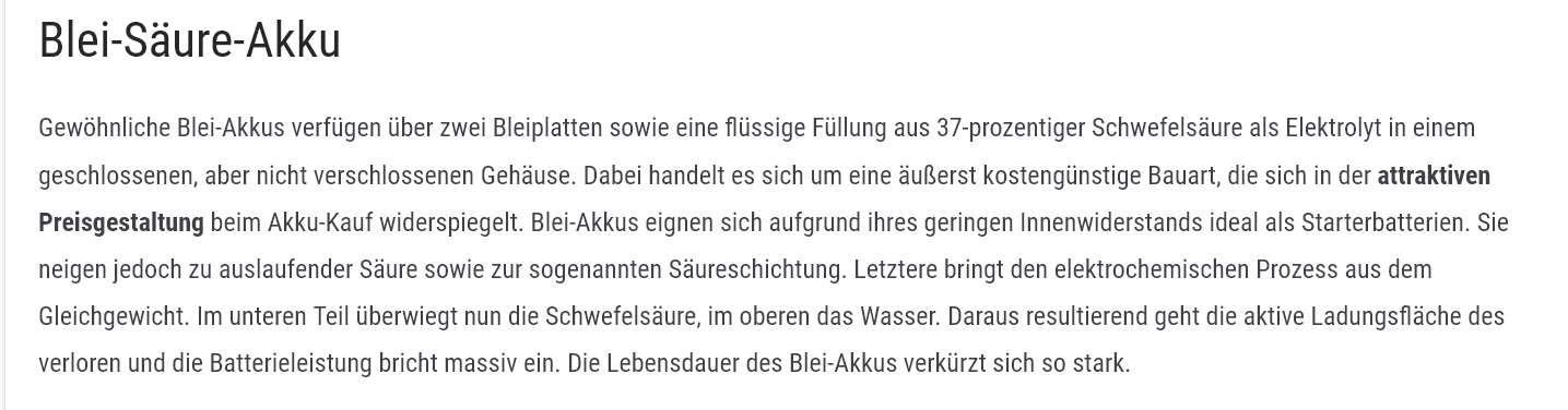

Herkömmliche Starterbatterien mögen es nicht wenn sie langsam ausgesaugt werden - was passiert wenn ein Fahrzeug lange steht - d.h. das nicht abklemmen bei Standzeiten kann die Lebensdauer verkürzen.
Zusätzlich sind IMHO die Batterien nicht mehr das was sie Früher™ einmal waren.
Bestimmte chemische Stoffe wurden über die Jahre verboten (siehe auch Leuchtstoffröhren) und ich denke die Hersteller haben durch den Kostendruck von OEM und Rohstoffen generell die Batterien optimiert damit sie nicht zuuuuu lange halten.
