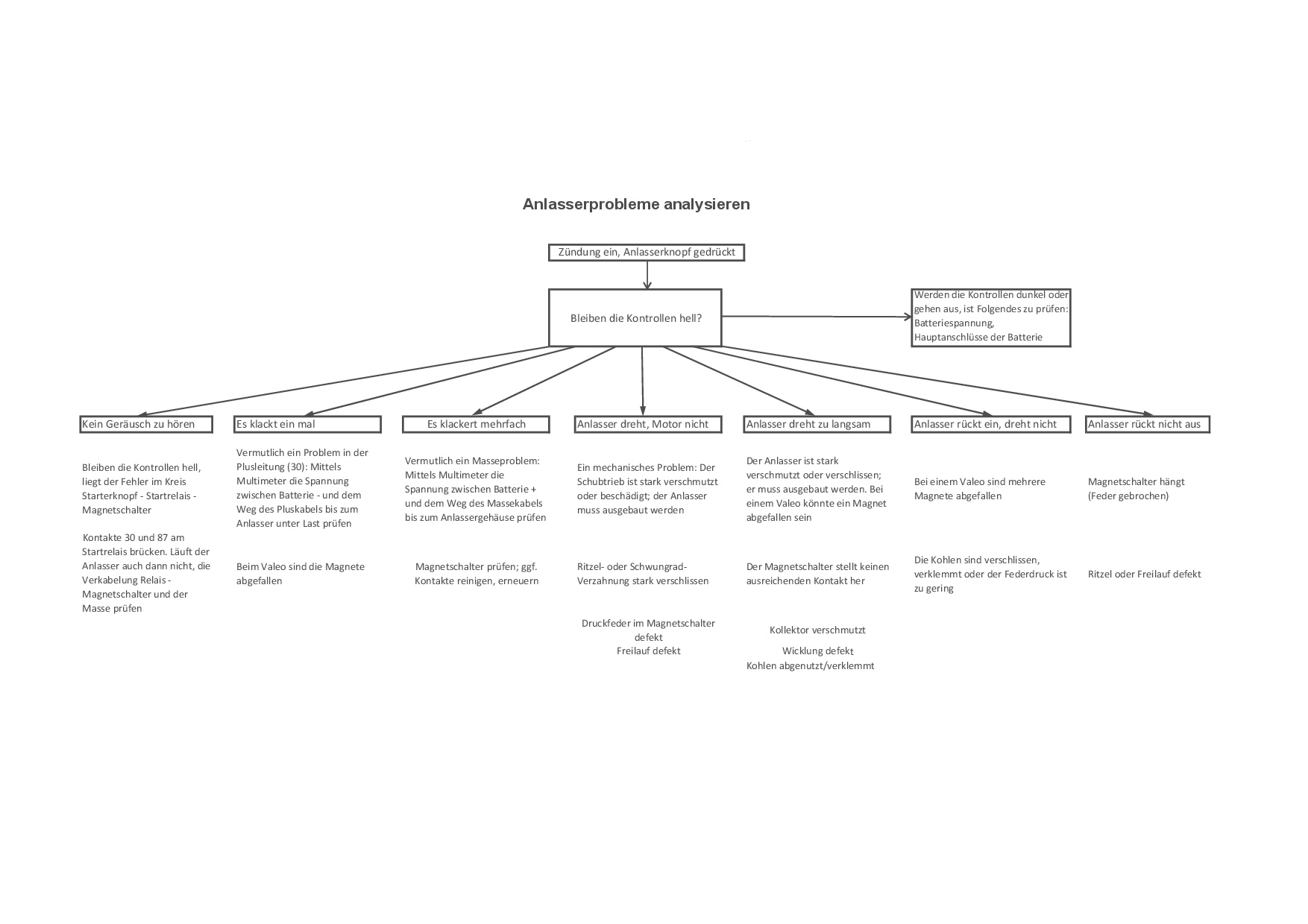

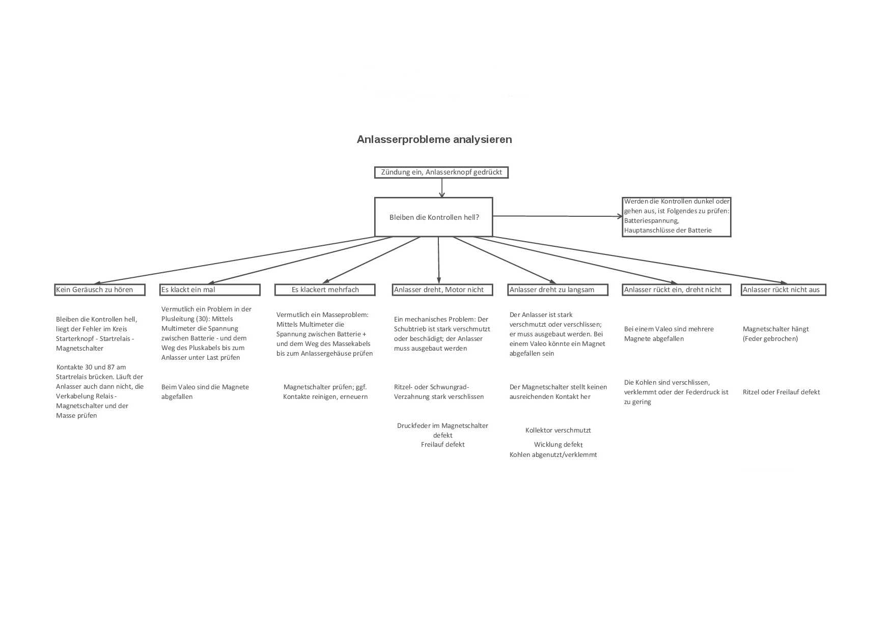

Moin zusammen, Starterschalter drücken und es klackt, mehr nicht.... beim anschieben startet der Motor aber....
Ich habe manchmal ein ähnliches Problem, nur das ich nie auf die Idee kommen würde, mein Motorrad anzuschieben (mit 70 kg ;-) ).... Was ich bei meiner 1150GS festgestellt habe, daß anscheinend "der Schalter im Getriebe "nicht frei gibt" auch wenn das Getriebe im Leerlauf ist.... ich schalte dann in den 1. Gang lass die Kupplung los und "schieb" dann ein/ zweimal vor und zurück, (es klackt aus der Gegend des Schalthebels) dann wieder Leerlauf und dann springt sie ohne Probleme an.. Was ich damit sagen will, kann es auch am Schalter für "Ständer ausgefahren" oder "noch Gang drin" liegen?... denn beim anschieben ist der Ständer eingeklappt und die Kupplung gelöst... oder lieg ich total falsch Gruß von mir
Wenn es der Leerlaufschalter im Getrieb oder der Schalter vom Seitenständer ist, dann macht es gar nicht erst "Klack". Außerdem müsste sie dann beim Ziehen des Kupplungshebles starten, sofern der Kupplungsschalter nicht auch defekt ist.
Ich habe nur eine 1100er, die kann man mit ausgeklapptem Seitenständer nicht starten. Ist es bei der 1150er nicht so, dass man sie mit ausgeklapptem Seitenständer starten kann, sofern der Leerlauf drin ist, und der Motor wieder abschaltet, wenn man bei ausgeklapptem Seitenständer einen Gang eingelt?
Larsen
Larsen
01.06.2022
229
hoch im Norden hinter den Deichen
R 1150 GS
Moin Peter,
---Ist es bei der 1150er nicht so, dass man sie mit ausgeklapptem Seitenständer starten kann, sofern der Leerlauf drin ist, und der Motor wieder abschaltet, wenn man bei ausgeklapptem Seitenständer einen Gang eingelt?
Das ist so, Grüne Lampe an Seitenständer raus... Klack! Seitenständer rein, kurz im ersten Gang vor und zurück geschoben, Leerlauf rein grüne Lampe an, und sie startet...
Seltsam, aber so ist es ... meißtens morgens beim ersten Starten....
