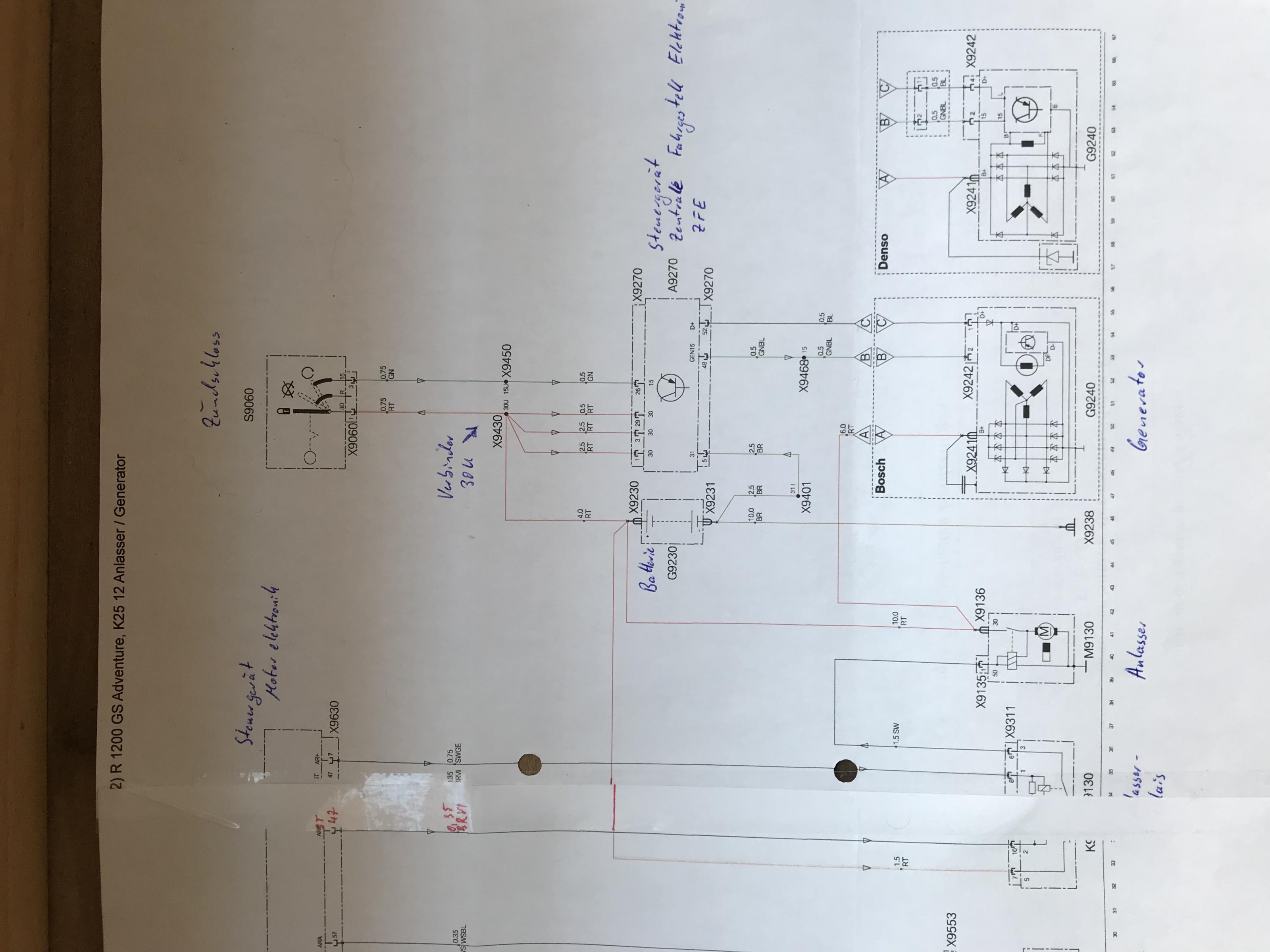

kurze Zwischeninfo, habe die Gute gestern Abend zerlegt, es ist kein Strom an der + Leitung zum Zündschloss, laut Schaltplan müsste dieses Kabel über den "Verbinder 30U" direkt von der Batterie kommen.
Zündschloss funktioniert, Hauptsteuergerät und ABS Steuergerät hat 12V, d.h. vermutlich "verbinder 30U" was und wo auch immer der ist oder Kabelbruch zwischen diesem Verbinder und dem Zündschloss. Heute Abend geht's weiter ...

kurze Zusammenfassung:
Schaltplan mit welchem ich gearbeitet habe, keine Verbindung zwischen Zündschloss und Batterie (Kabel gebrochen hat sich naher herausgestellt)

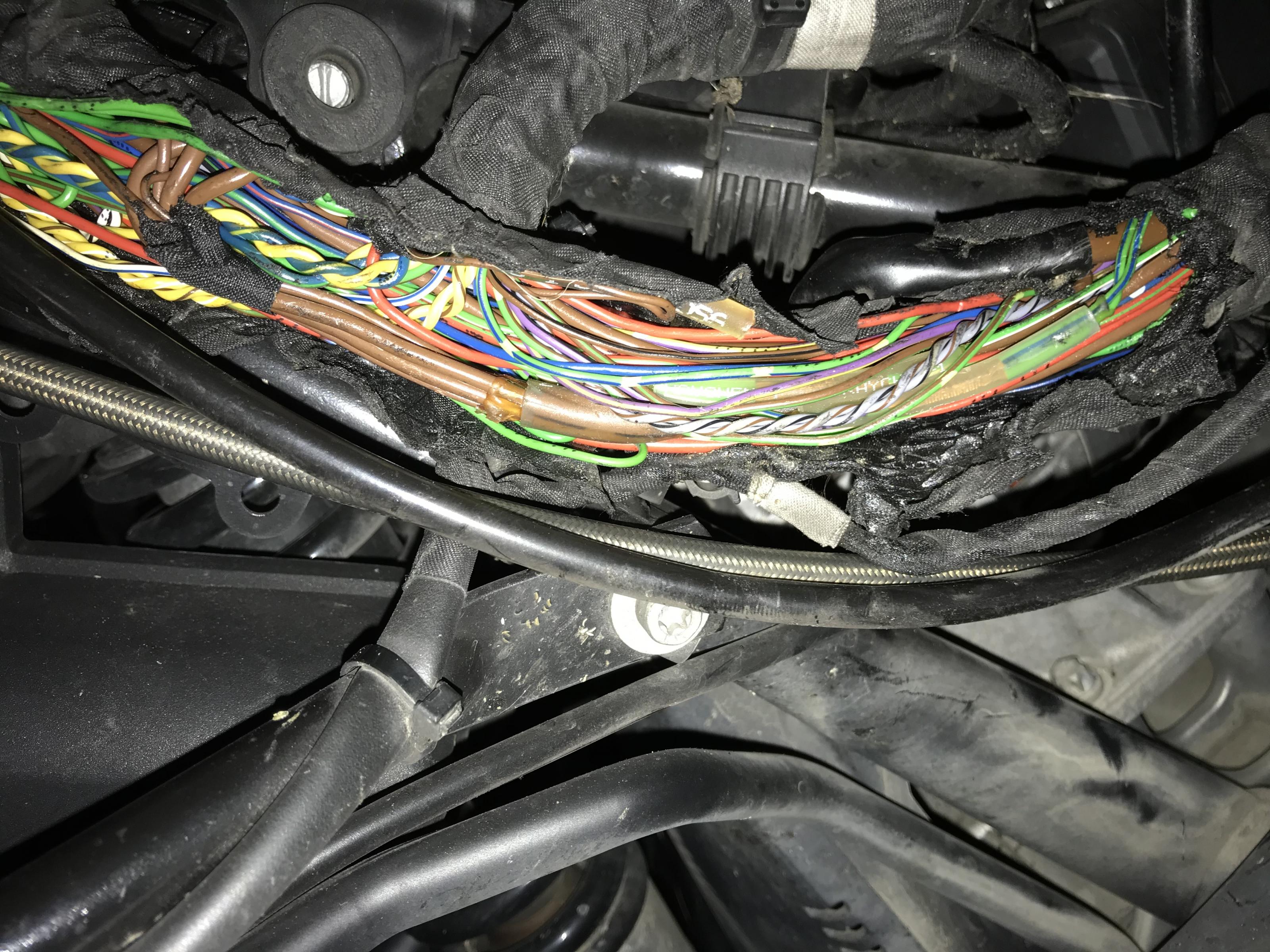

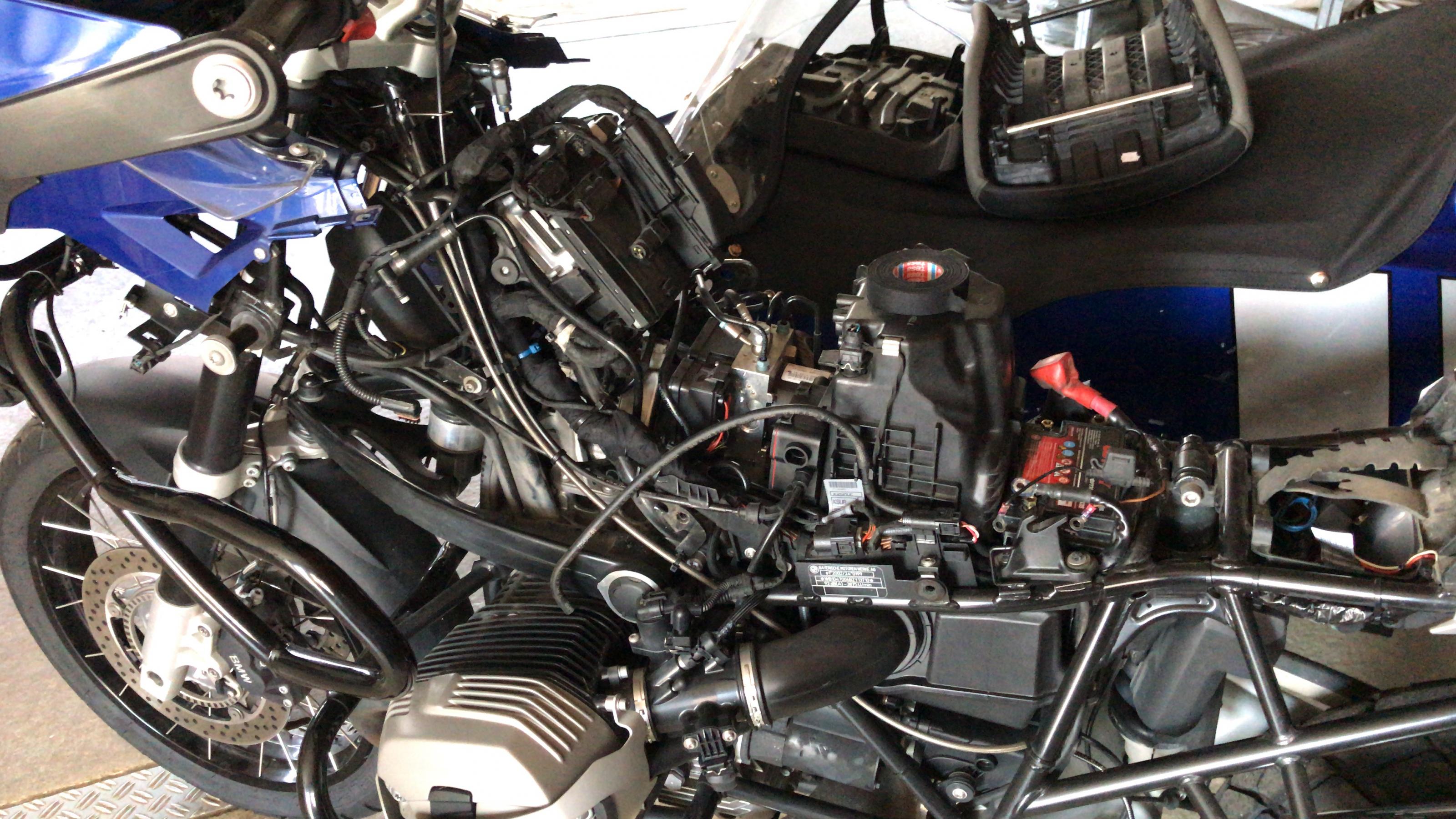

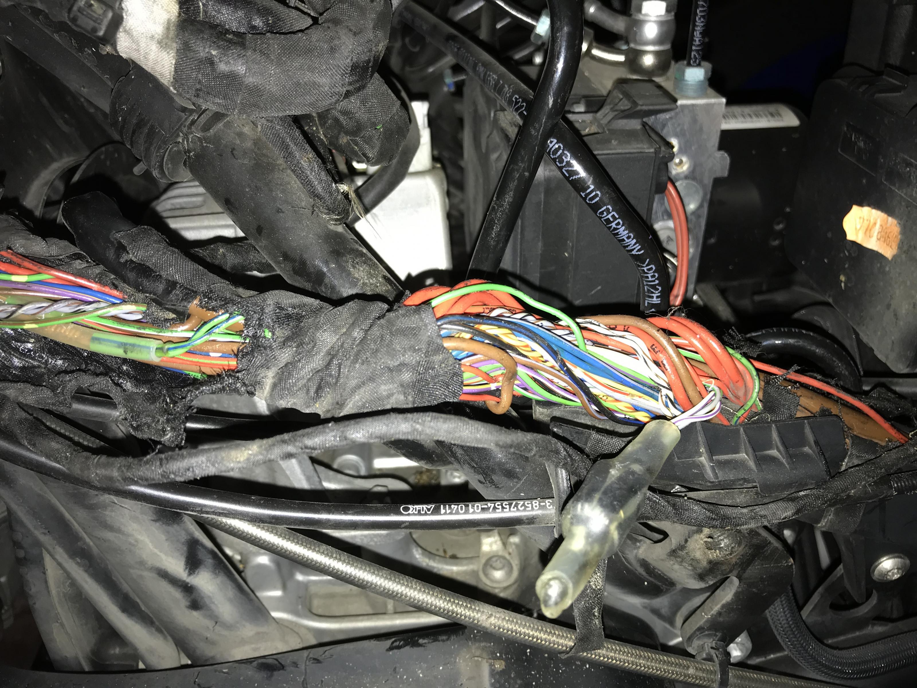

Ich habe den Kabelbaum geöffnet:
dabei die Leitung vom Zündschloss aus nachverfolgt, bis ich den defekt im Bereich der hinteren Steckdose gefunden habe
dann repariert:
und siehe da es wurde wieder Licht::cool:
Anhang anzeigen 275847Anhang anzeigen 275848

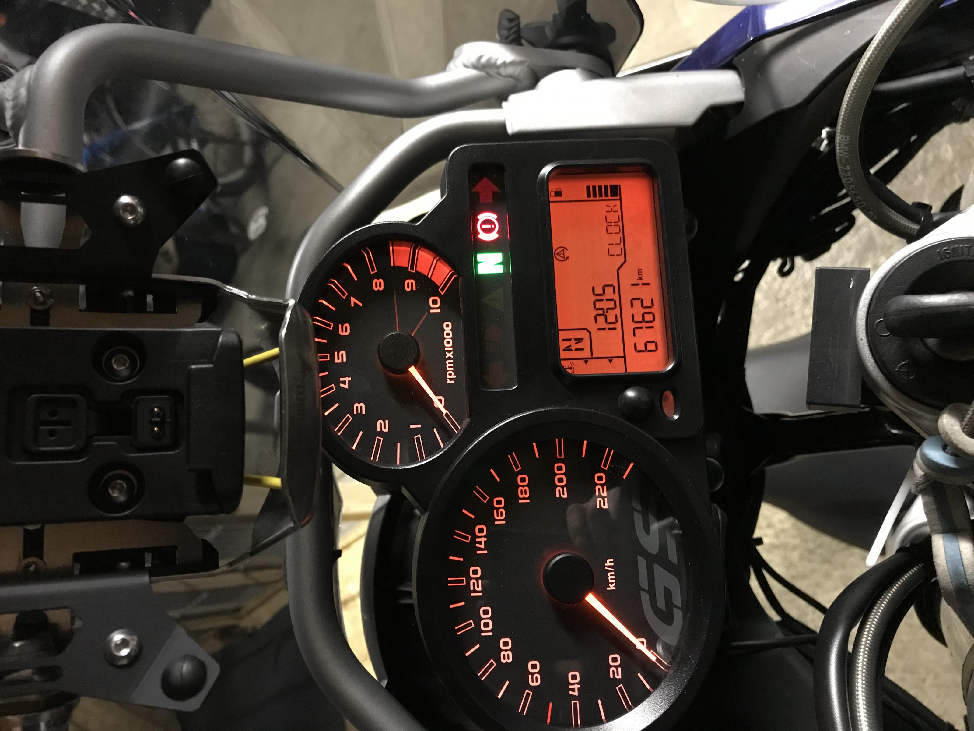

dann repariert:

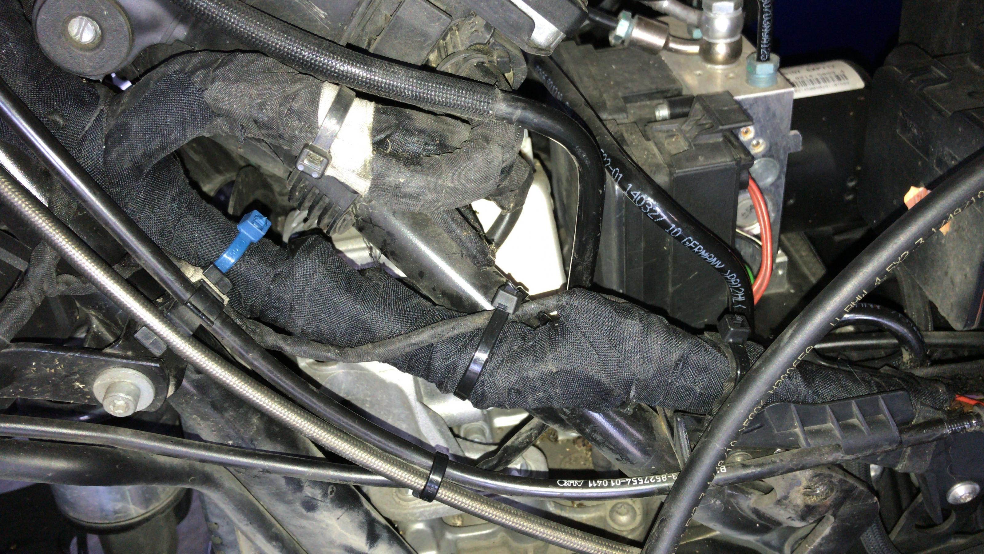

Kabelbaum wieder verschlossen
Moped zusammengebaut, Probefahrt gemacht alles wieder gut!
dann repariert:
Dieses Kabel war wohl infolge eines ehemals vorhandenen Stromdiebes beschädigt und dann irgendwann komplett gerissen/gebrochen. Vermutlich waren da schon länger nicht mehr alle Litzen verbunden!

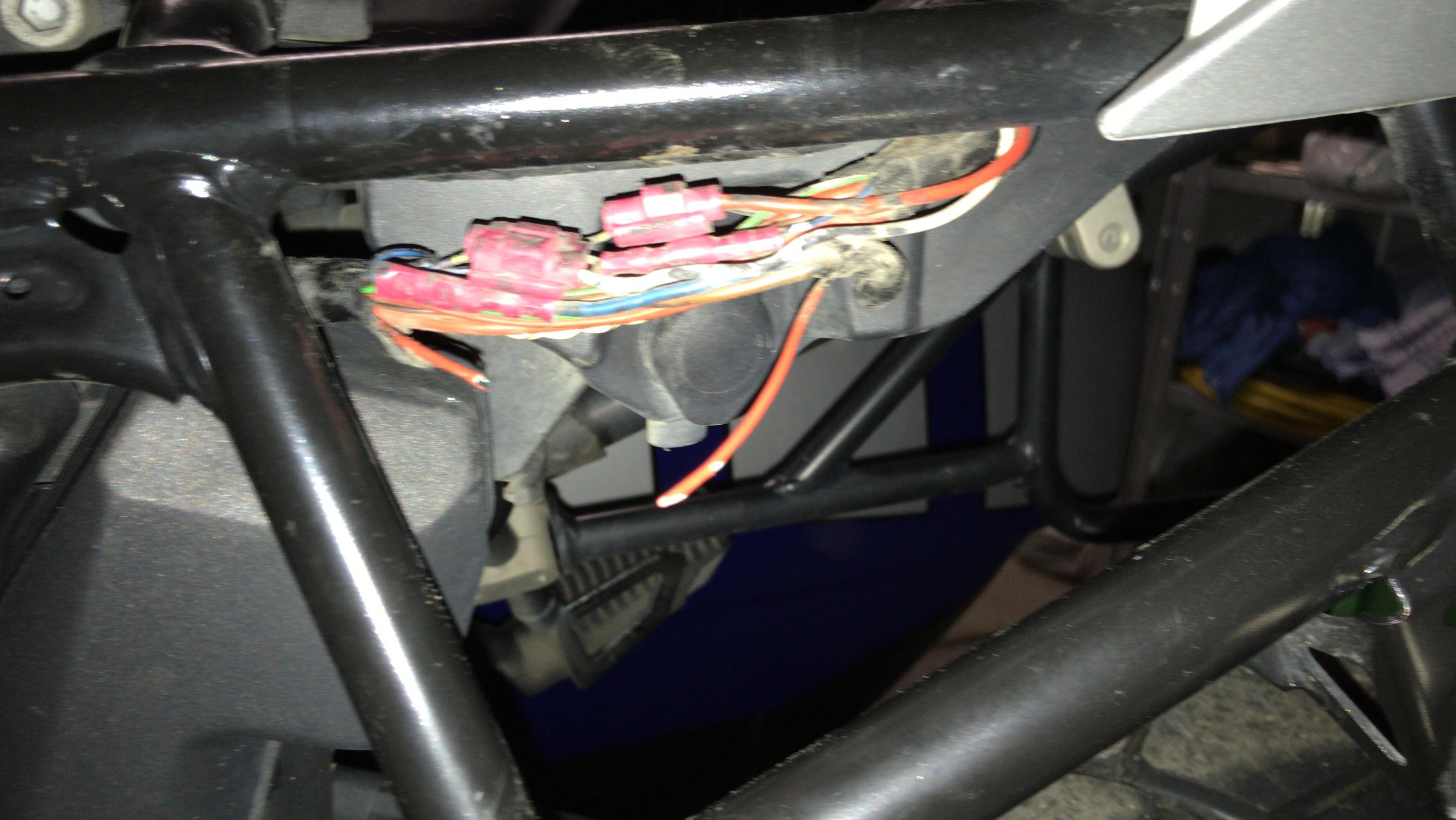

an der stelle, wo der defekt war scheinen mir auch noch andere kabel "angeklemmt" worden zu sein ?? rote verbinder?? diese würde ich bei der gelegenheit dann auch gleich wieder sauber zusammenlöten
es war kein Stromdieb am Zündungsplus. Aber die Isolierung war beschädigt.
Vermutlich wurde beim montieren der Stromdiebe für Blinker, Bremslicht, Licht für den Seitenwagen (Gespann) die Ader des Zündungsplus verletzt. Da die Stelle im Spritzbereich des Hinterrades liegt und das angebrachte Band nicht dicht war, ist so auch Salzwasser etc. eingedrungen und hat vermutlich dazu beigetragen dass das Kupfer stark oxidierte und irgendwann gebrochen ist. (Alles Vermutungen!)
Habe das ganze überarbeitet und neu eingepackt. Ärgerlich war in erster Linie die mühevolle Kleinarbeit des ganzen Kabelbaum Aufschneidens. Aber hinterher ist man ja immer schlauer .... und da der Zündungsplus ja keine Sicherung zur Batterie besitzt, wollt ich auf jeden Fall die Schadensstelle finden, um nicht mal überraschend einem Kabelbrand oder gar Fahrzeugbrand zu haben ....
