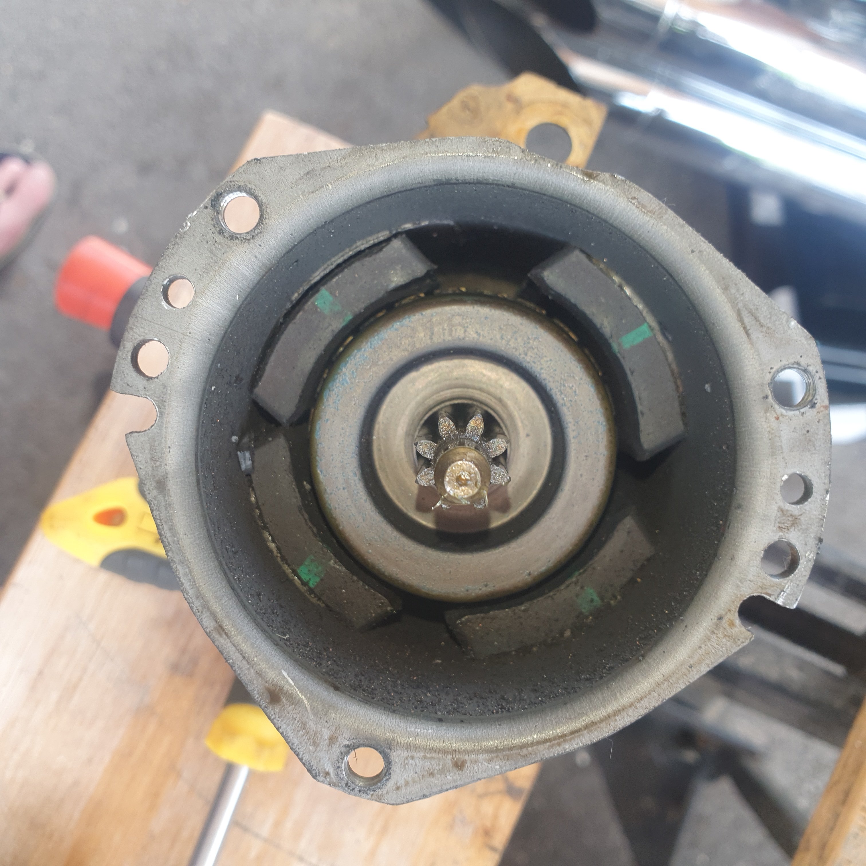

Derzeit sehr ich grad nach, obs vielleicht am Anlasser liegt und zerlege ihn morgen komplett. Für andere Hinweise bin ich dankbar.

Der Anlasser könnte verdreckt sein und sehr viel Strom ziehen. 110A sind normal, 170A (und mehr) deuten auf ein Anlasserproblem (Zangenampéremeter).

...And the Winner is... wohl bmwfahrerr100rs.
Neuer Anlasser is fällig.
Kleben? Zumindest versuchen? Mit Uhu Plus Endfest 300 oder besser. Die Mimik scheint nicht sehr alt und sieht noch ganz passabel aus, so daß sich ein Versuch lohnen könnte.

ich hab neulich in der Bucht so nen polnischen Nachbau für nen Fuffie gekauft - und bin bis jetzt ganz zufrieden damit. Hab zwar erst 3 Monate und 1500km auf dem Anlasser drauf - aber andere Kollegen sagen, sie sind seit einigen Jahren erfolgreich mit dem Nachbau unterwegs.

genau den hab ich gekauft. Bin mir sicher, dass der funktioniert. So ein Anlasser ist ja jetzt auch keine Raketenwissenschaft.

Musste mal direkt bei BMW, da auf Tour unterwegs, einen Anlasser kaufen. Schweine teuer, hat auch nicht länger gehoben und kam genauso aus einer polnischen Manufaktur. Mittlerweile verrichtet wieder ein polnisches Produkt aus der Bucht seinen Dienst. Fazit: Der Preis sagt nicht unbedingt etwas über die Qualität aus :rolleyes:

...wollte letztens auch bei BMW einen Anlasser bestellen ...sollte 479,- kosten .!Die prozente waren schon abgerechnet !
Nein Danke !
Hab den alten auseinander gebaut ,gereinigt und geschmiert ,läuft jetzt wieder normal bei 200.000 km
