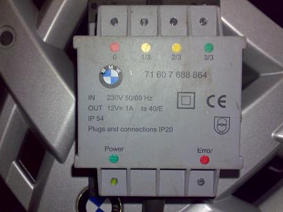

Ich habe das Originalladegerät für CanBus mit der Teilenummer 71607688864, sowie in der Anlage von Hbokel.
Wahrscheinlich habe ich die Batterie jetzt ohnehin geschrottet, da ich mein 25-30 Jahre altes Ladegerät für Autobatterien genutzt habe. Laut der Anzeige wurde die Batterie mit 2 A -1,5 A geladen. Nur danach war das Licht beim Einschalten der Zündung noch schwächer als vorher und der Startversuch hatte sich erledigt.
Hallo Karlo,
ich glaube nicht, dass das Autoladegerät die Batterie zerstört hat. Der angegebene Ladestrom war völlig harmlos für die Motorradbatterie.
Vermutlich war die Batterie schon zuvor hinüber. Welche Spannung hat sie denn direkt nach dem Laden, bevor Du sie einbaust? Wenn es weniger als 13,5 Volt sind, stimmt mit der Batterie was nicht (Plattenkurzschluss, Sulfatierung, etc). Dafür kann man nicht das Ladegerät verantwortlich machen.

vielen Dank für Deine Unterstützung. Gestern habe ich die Batterie bei meinem Schwager an das Louis Ladegerät gehängt und oh Wunder es zeigte gleich 75% an. Nach 10 Minuten blinkte das erste Mal 100%. Als wir nach 3 Stunden von der Motorbike in Hannover wiederkamen zeigte das Gerät fertig an. Zuhause habe ich es dann gleich ausprobiert und sie sprang sofort an. Ich habe anschließend das Originalladegerät wieder angeschlossen, da ich im Moment noch nicht fahre. Das Gerät wechselte dann unterbrochen von verschiedenen Blinksequenzen von Rot auf Grün. (wirkte so wie in der Anleitung beschrieben).
Jetzt kann ich ja erstmal nur abwarten, wie es ist, wenn ich den ersten Ausritt machen will. (hoffentlich bald!)
Hallo Karlo,
welches Ladegerät war es denn genau? Louis bietet sechs verschiedene Typen an. Falls es der IntelliCharger war: hast Du den im Normal-Modus betrieben? Sulfatierte Batterien sollten dann erkannt werden und das kristalline Sulfat durch starke Strom-Impulse abgebaut werden. Es wäre interessant, ob diese Theorie bestätigt wurde.
