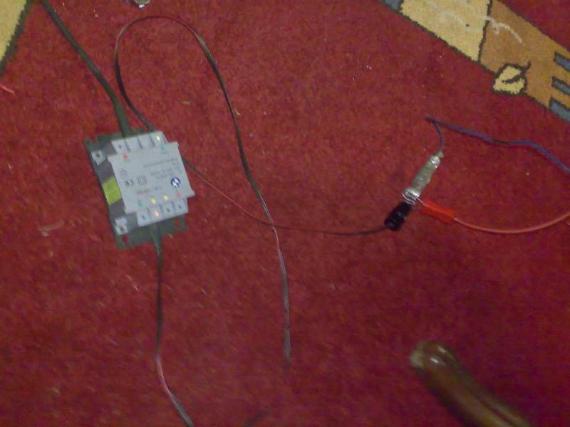

habe die Batterie ausgebaut und mittels Behelfskonstruktion das Ladegerät
direkt angeschlossen .
Und , (siehe Anhang) es wird geladen.
Also gehts jetzt doch mit dem Check beim Händler weiter.
