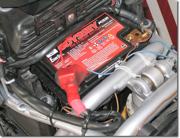

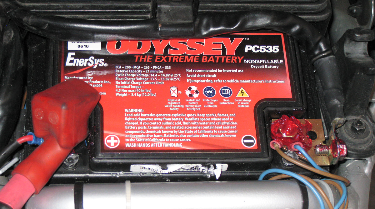

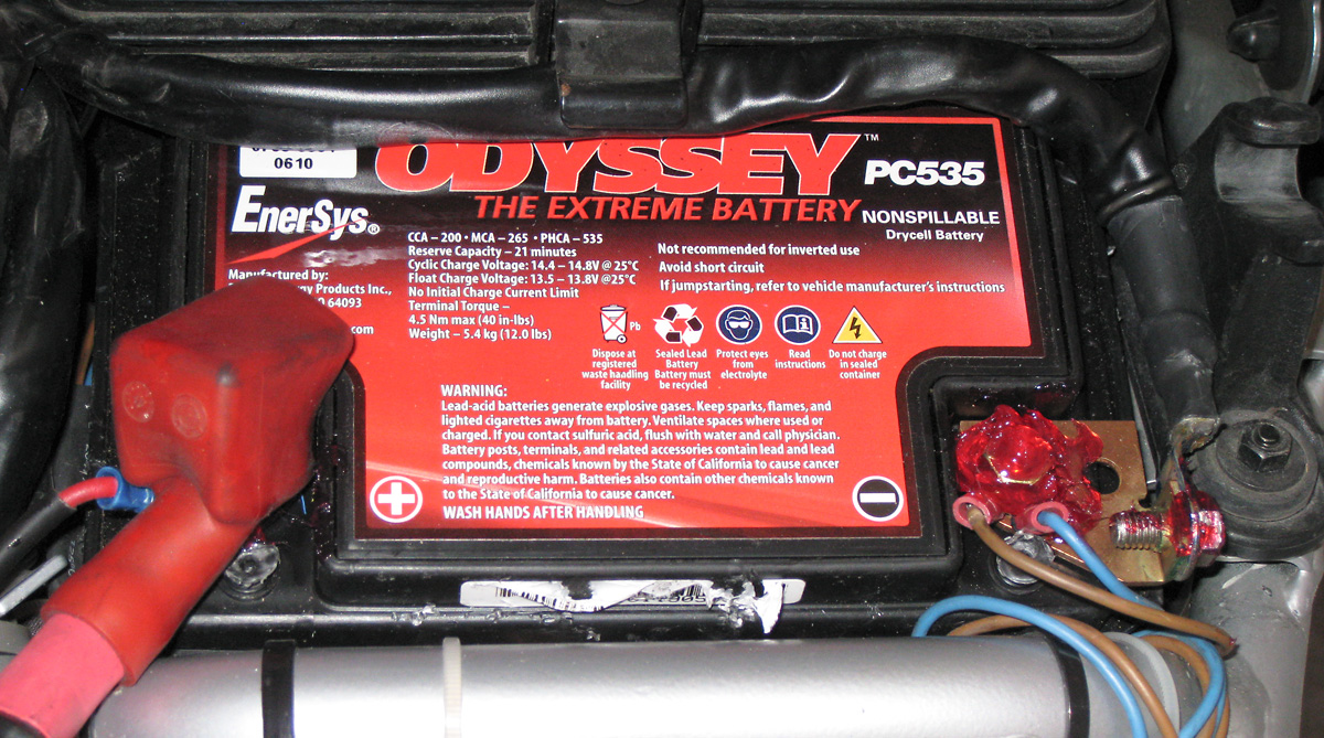

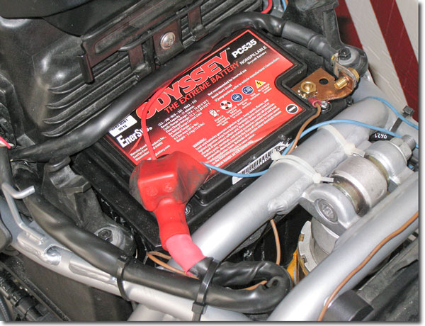

Edit: Ich denke die Hawker Odyssey PC535 mit ihren 14AH dürfte für mich persönlich das Optimum sein. Der Preis von ab 115.- schreckt mich auch nicht wirklich.

HVT08 sollte passen mit 150x87x146 bei meiner 12er R ist da noch mehr Platz auch seitlich.
Die Gel scheint mir zu schwach, ist auch nur 110 hoch.
Eine Hawker PC535 hat 170 breite 99 dick und 156 hoch , die hab ich noch nicht probiert, ob die reinpasst.
Ich mach den LiFPo4 Block rein, der hat noch Platz für Werkzeug oder Flickzeug übrig und ist schön leicht.

......Eine Hawker PC535 hat 170 breite 99 dick und 156 hoch , die hab ich noch nicht probiert, ob die reinpasst. .....

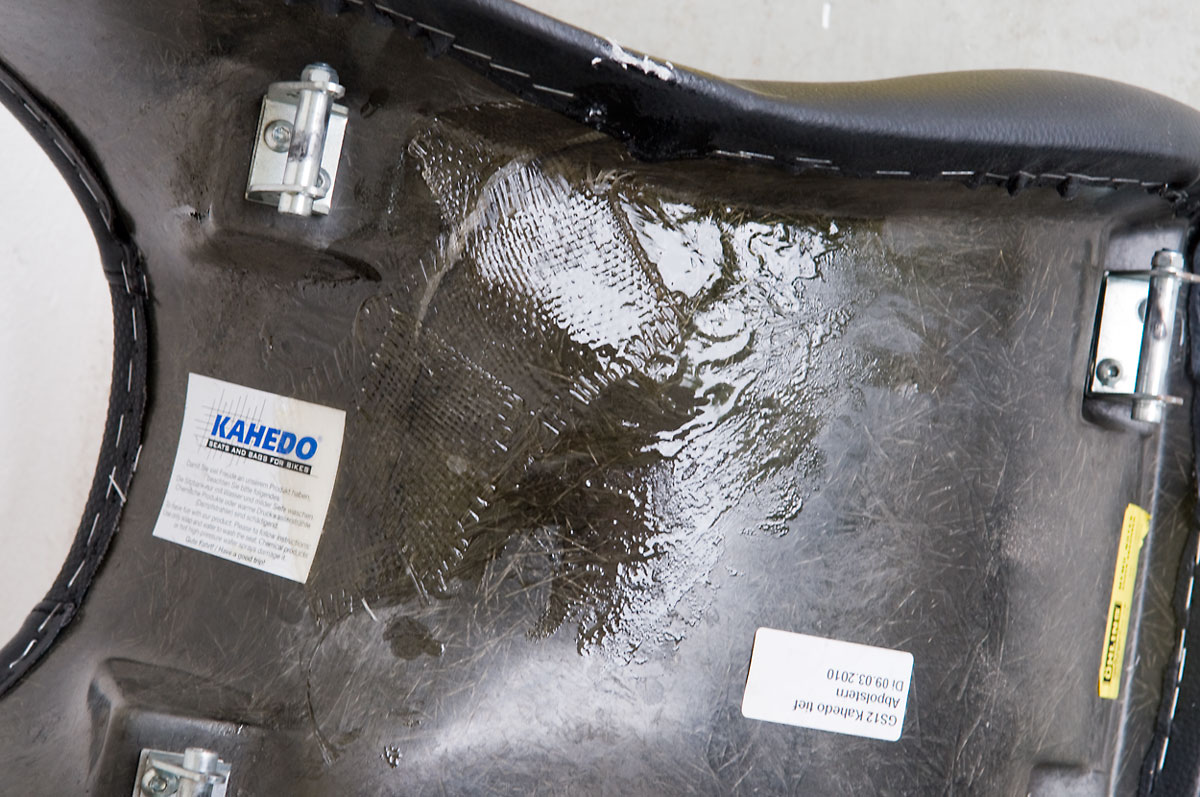

Das muss etwas eng werden. Und den Querstab der Sitzbank zu isolieren ist wohl nicht die schlechteste Idee.....
Andererseits verkauft Wunderlich diese Batterie auch. Für die Modelle:
R 1200 GS (2010 - 2012)
R 1200 GS Adv. (2010 - 2013)
..... auffällig ist, dass Wunderlich auf dem Foto die Metallplatten auf den Polen entfernt hat.

Dann kam Reinblei. Hier was abschneiden, da was feilen, den Sitz isolieren.....zuviel Bastelei

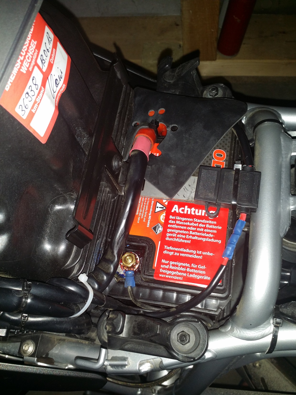

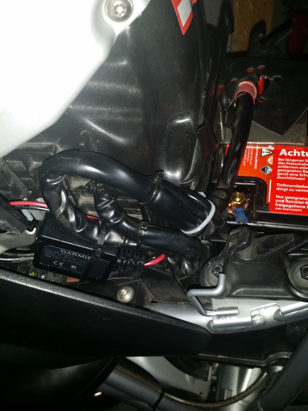

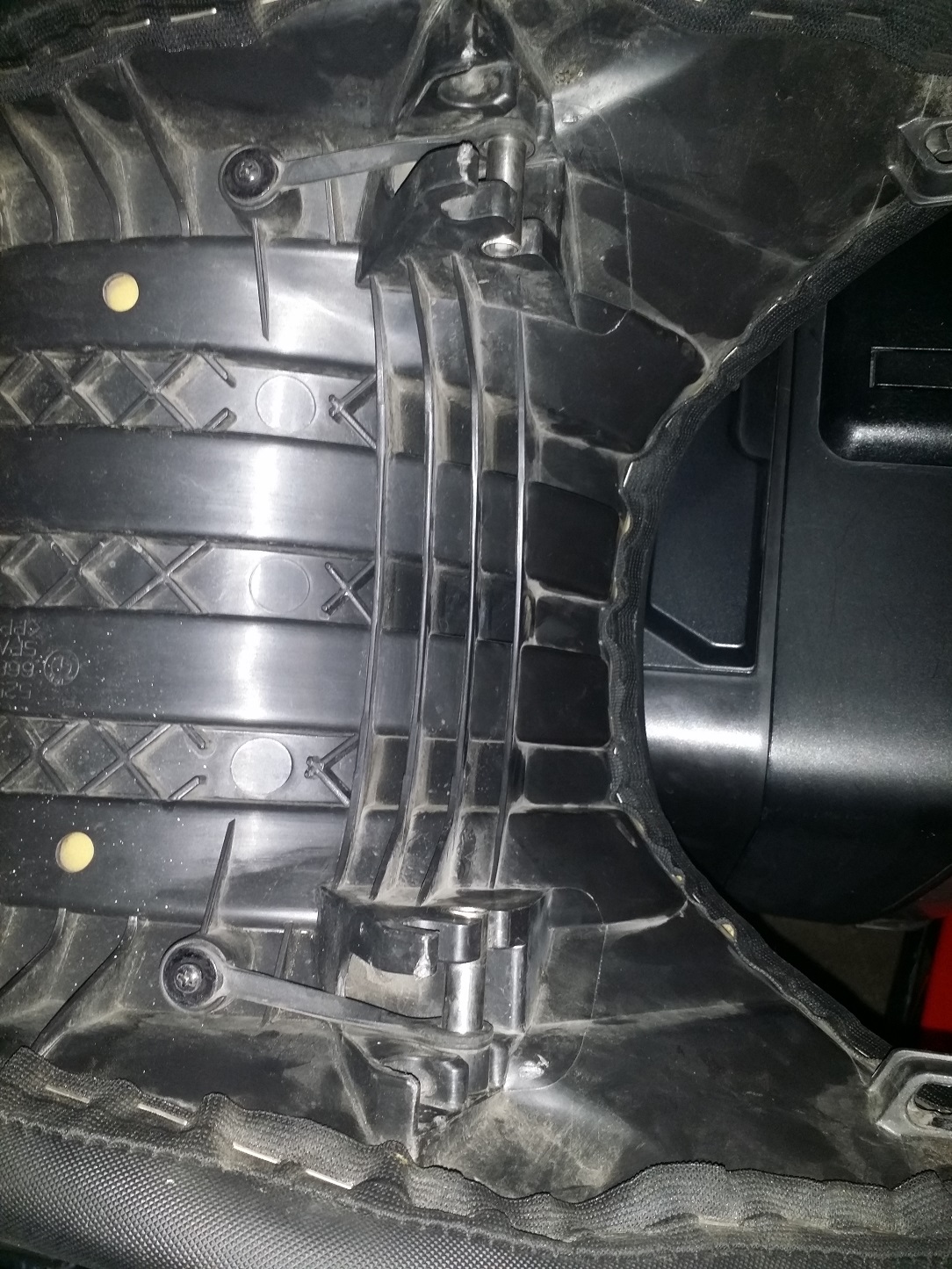

Hallo zusammen

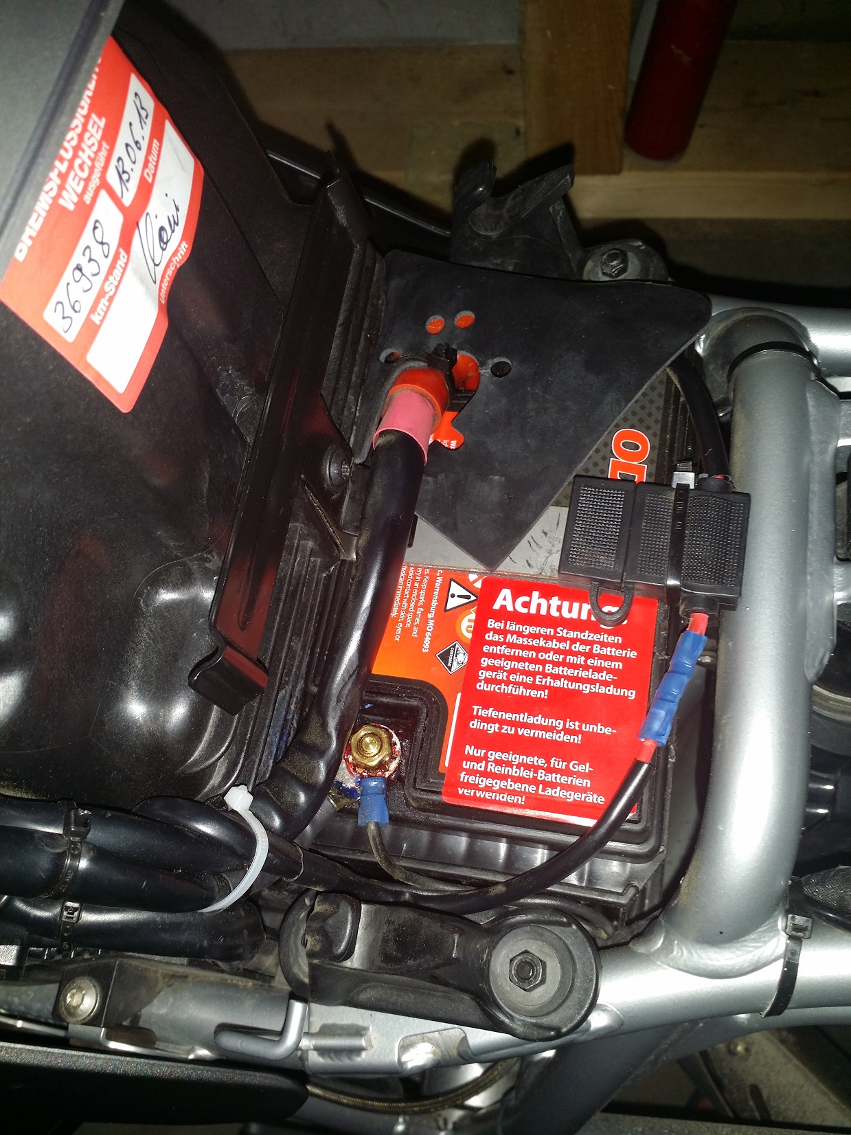

Ich habe das so gelöst. Genau nach Anleitung Wunderlich
Um wirklich ganz sicher durch das Gestänge keinen Kurzschluss zu verursachen, habe ich die Stange gekürzt.
Gruss Marco
