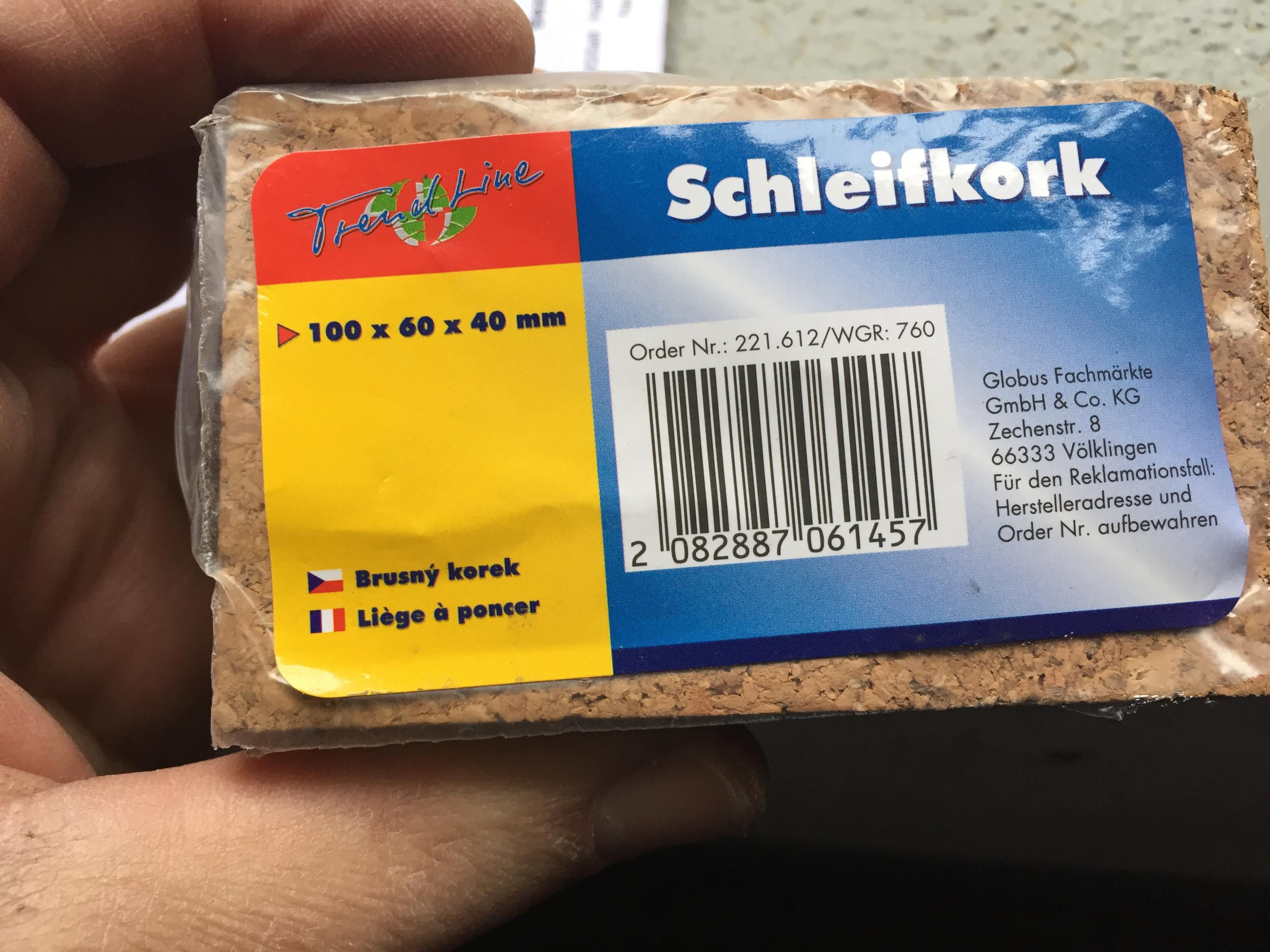

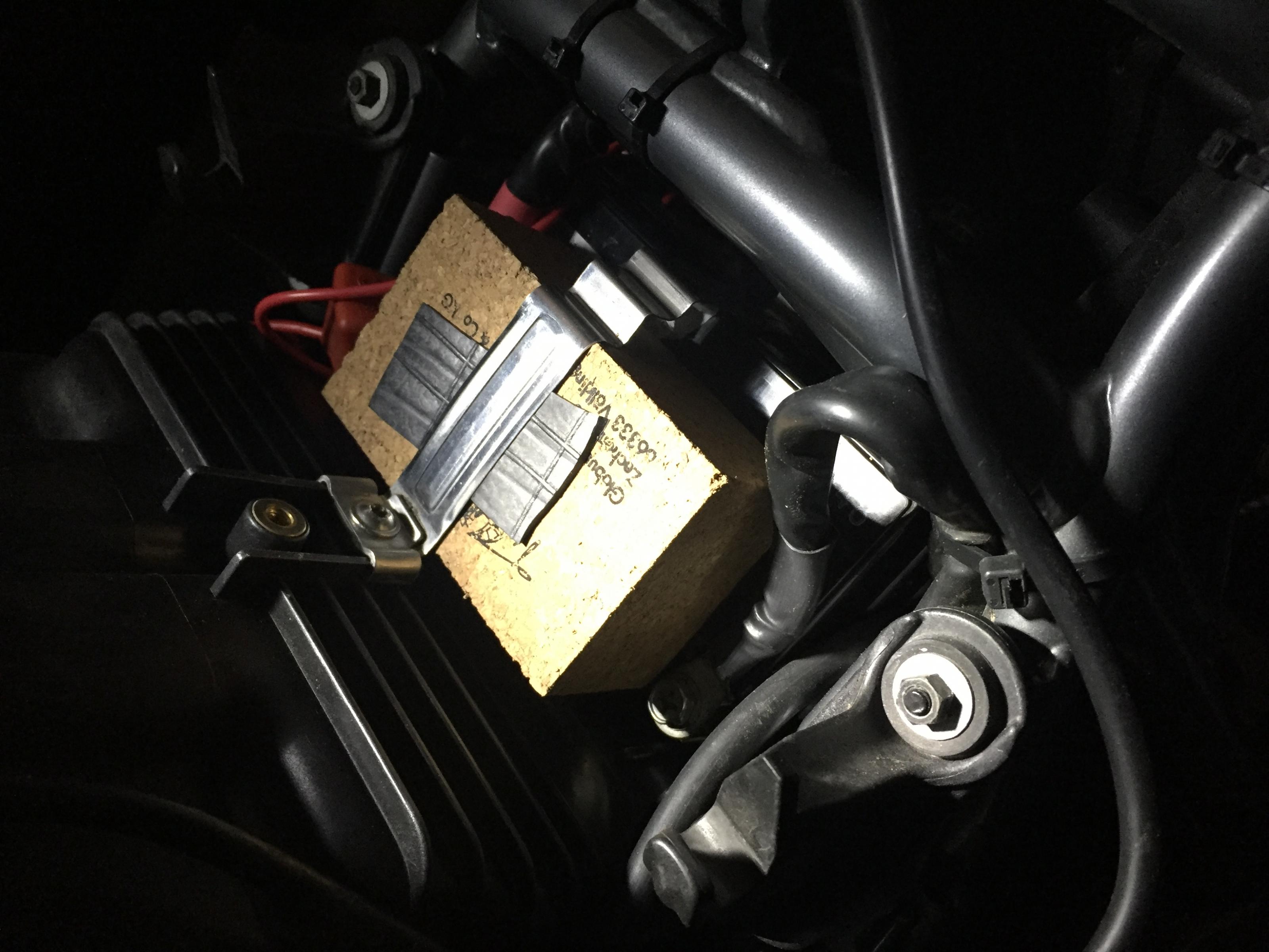

Es gibt zwei Arten von Batterien mit unterschiedlichen Höhen.
Die neuen sind flacher, weshalb man beim freundlichen einen Adapter kaufen darf. (siehe Bild oben).
Einfacher schneller und preiswerter ist folgende Lösung:
Kaufe einen Schleifklotz aus Kork (Abmasse Dicke 40 mm) für 1,99 Euro und klemme oder klebe ihn auf deine kleinere Batterie.
