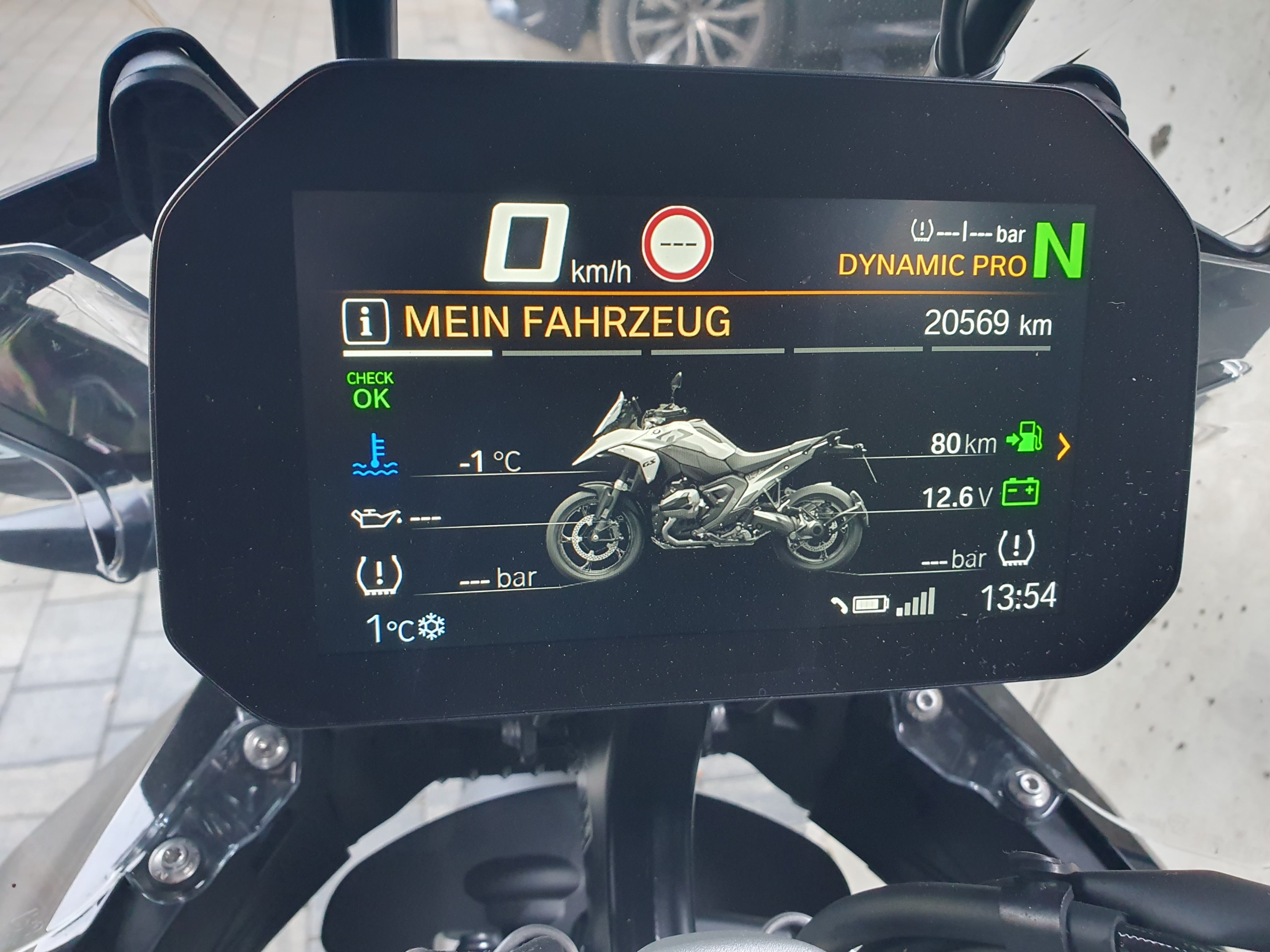

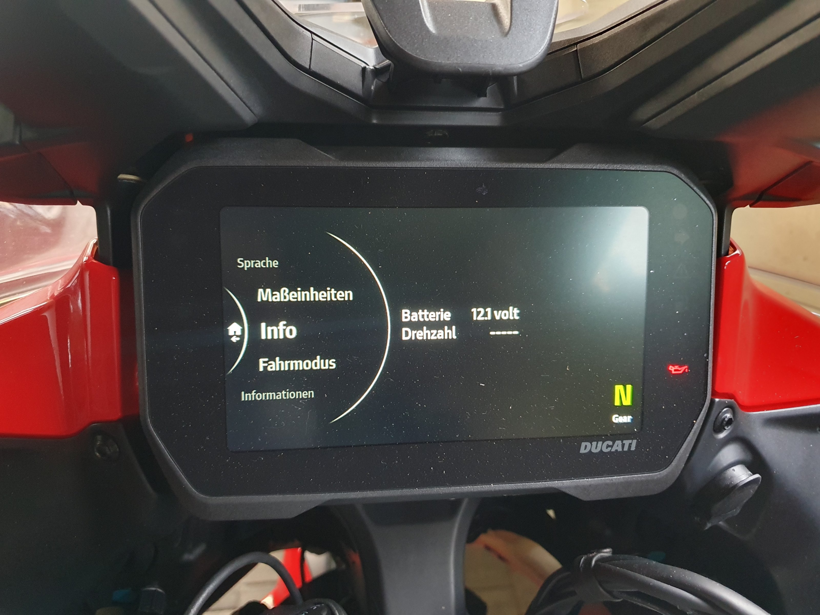

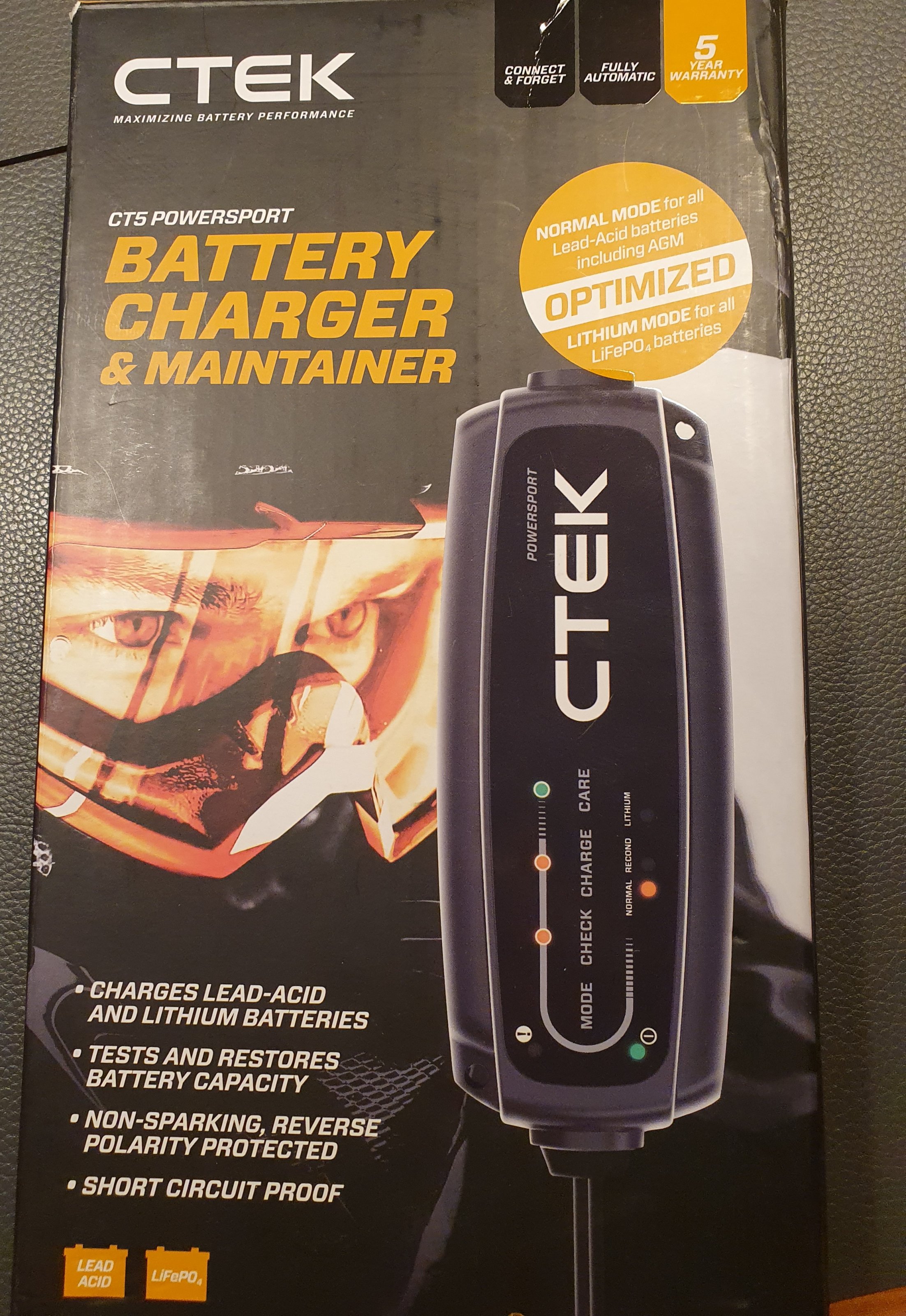

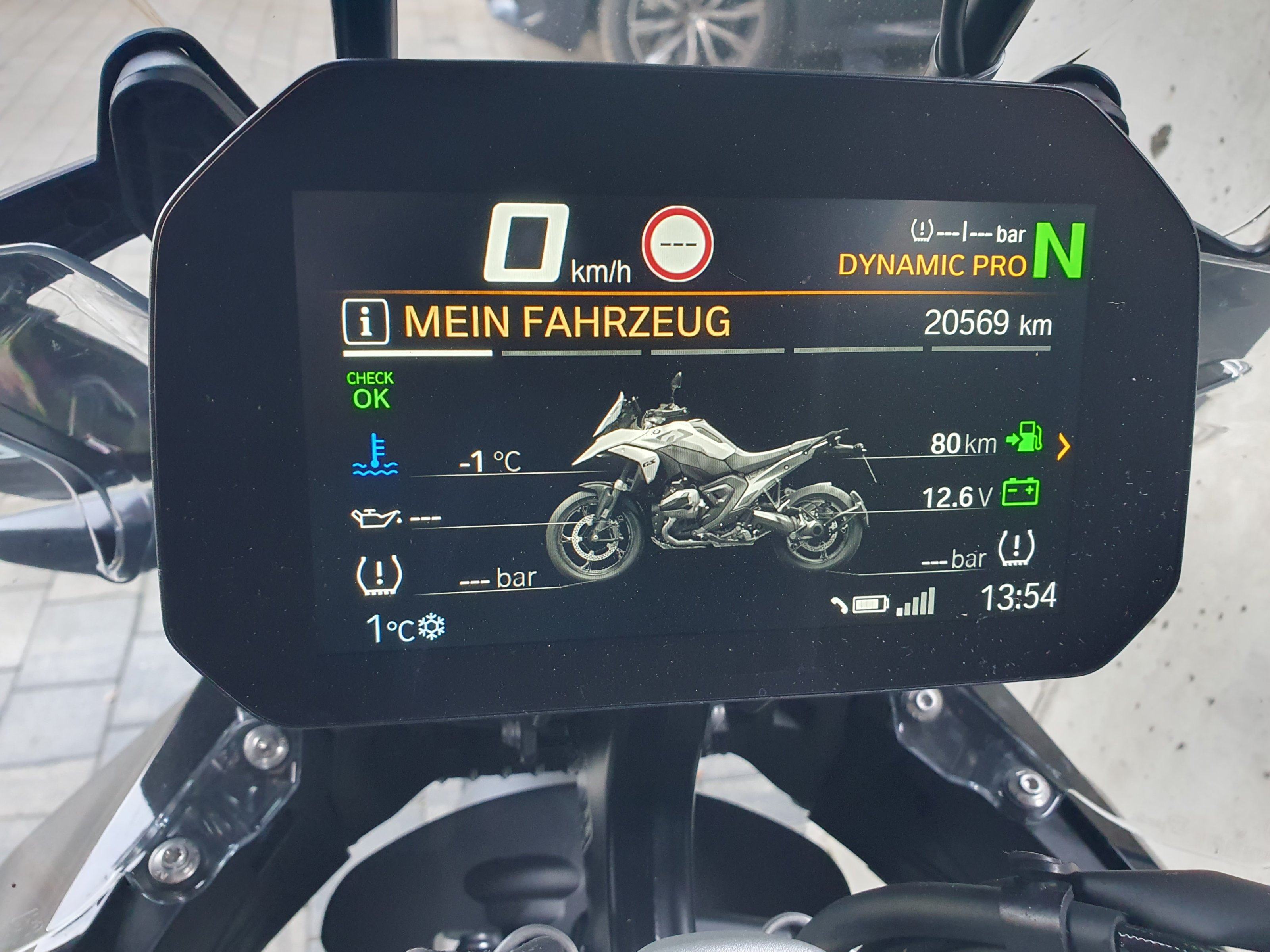

Habe heute mal bei beiden nachgeschaut ( ohne Starten ;-)) ).
Stehen beide seit Anfang November im Carport.
Sollte eigentlich passen. Zur Not habe ich seit einigen Jahren ein CTEK CT5 Powersport.
Allerdings noch nie gebraucht.
Inot
Inot
22.07.2015
4.723
Graz Umgebung
R1300TB, Multi V4S
Ganz ehrlich, fahrt mit euren Motorrädern, laden bei Bedarf.
Die modernen Ladegeräte können das.
Ich denke, daß die Ladespannung oder der Ladestrom über die Bordsteckdose nicht beschränkt wird, der Canbus schaltet nur durch.
Viel Spass mit den Originalladegeräten.

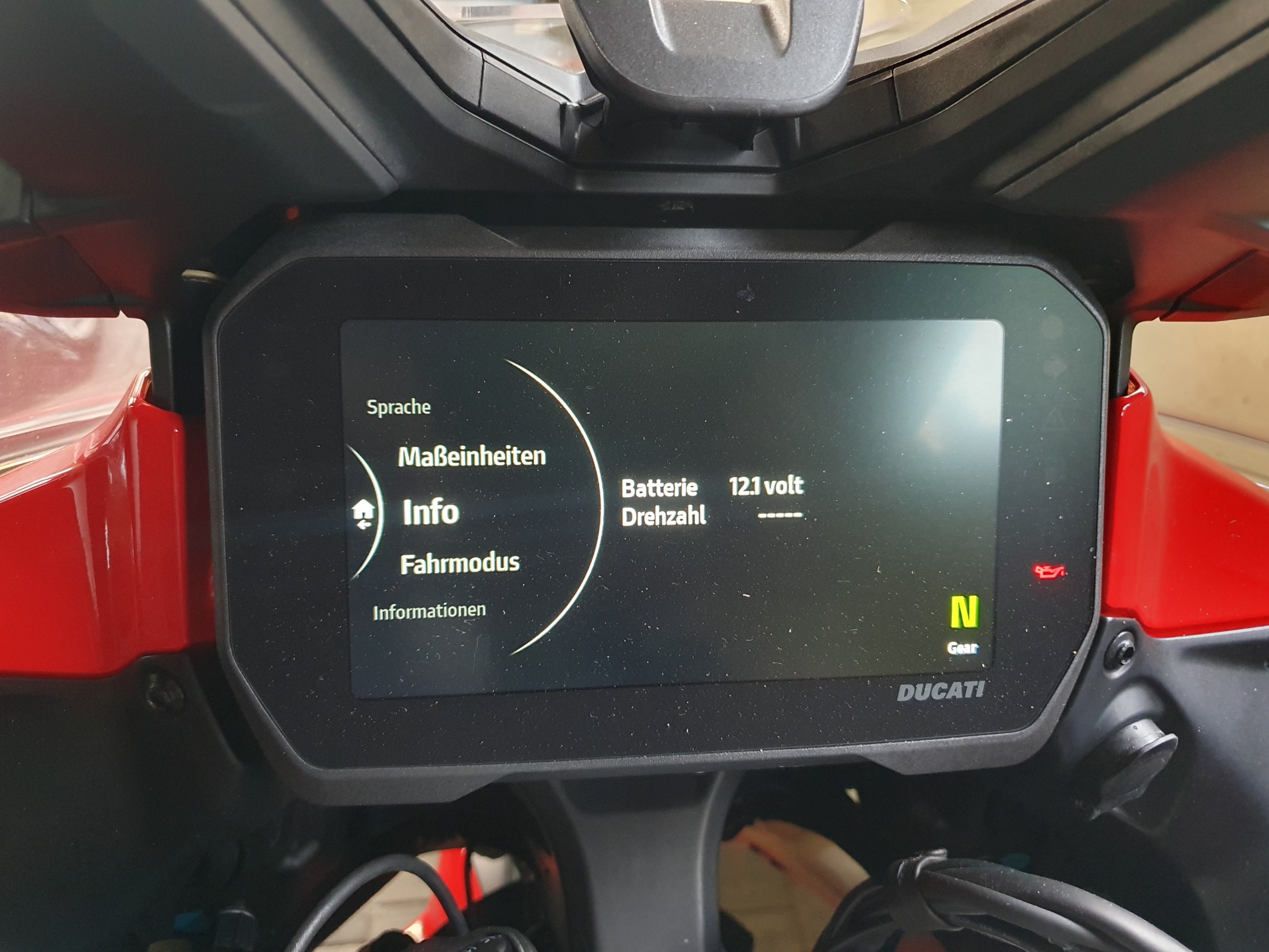

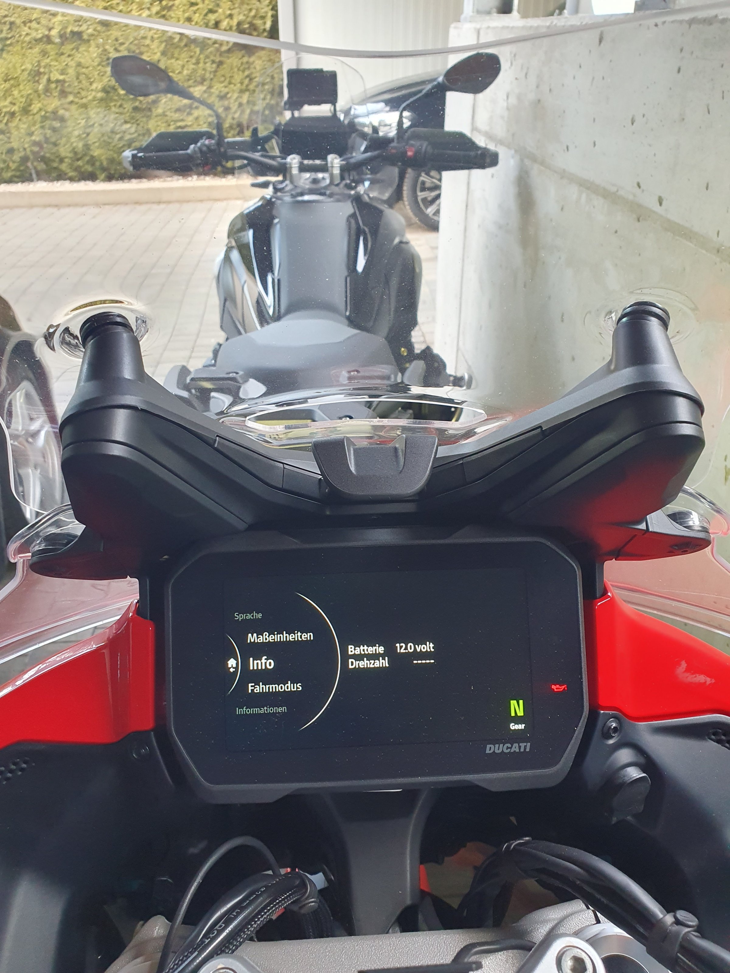

Da tät ich mich aber - mindestens bei der Ducati - mit einem externen Voltmeter nochmals rückversichern. 12,0(?) V ist nicht üppig, falls es - vor allem zum Winterauftakt - tatsächlich zutreffen sollte. Nicht, daß Du Dein Ladegerät am Ende doch noch einweihen mußt ;-).
