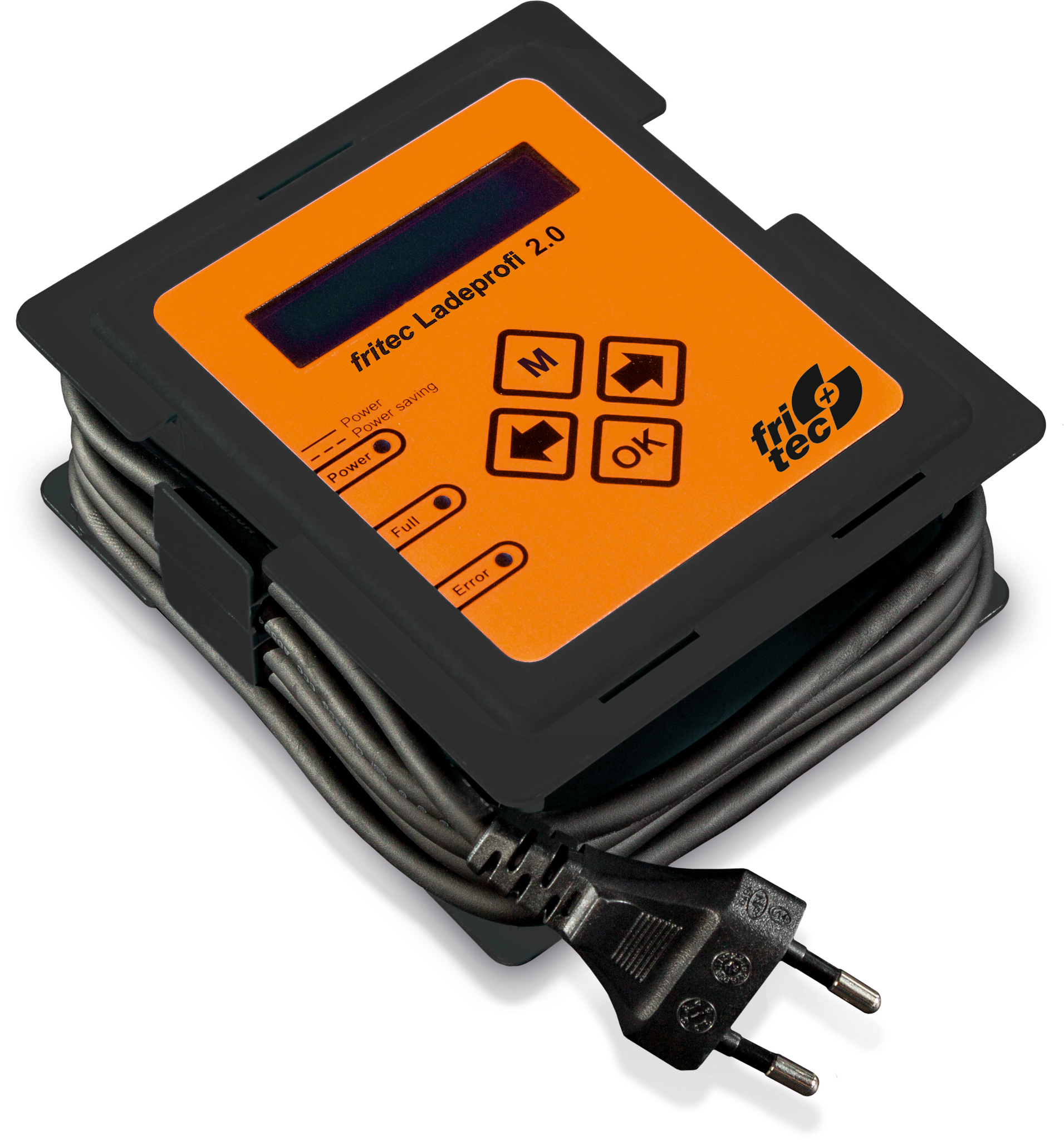

um Missverständnisse zu vermeiden, dieses ist das neueste Modell von Fritec
fritec Ladeprofi Vario 2.0 Plus BLACK EDITION Batterieladegerät inkl. neuer Softwareversion
es ist der Nachfolger des bisher nur bei BMW erhältlichen schwarzen CAN Bus fähigen Ladegeräts und lieferbar (kein Restposten)
Dieses neue Fritec Modell ist für die Bordsteckdose geeignet und wird mit den zusätzlichen Batterieklammern geliefert.(so wie man es bisher von BMW kannte)
3 Lademodi für alle gängigen Batterietypen (Blei, Gel, AGM, ReinbleiZinn, LiFePo) CAN Bus fähig.
Ladestrom 1,5 A oder 3 A wählbar
zusätzlich zeigt das Display die geladenen Ah, Ladespannung und Ladestrom an
Link zur BA (https://shop.fritec-ladegeraete.de/...g_Ladeprofi_Vario_2-_aktuello4KI9jgFnM62j.pdf)

Ja das ist das Gerät das die Temperatur nur ein einziges Mal beim Anschließen misst, was Mist ist (finde ich)

Im "verbotenen Buch" des BMW-Batterie-Ladegeräts gefunden:
Ist das Batterieladegerät Plus im Lademodus 2, wird die Umgebungstemperatur dauerhaft geprüft. Ist die Umgebungstemperatur niedriger als 0 °C, reduziert das Batterieladegerät Plus den Ladestrom auf 0,5 A und erhöht ihn erst dann wieder, wenn die Umgebungstemperatur mehr als 0 °C beträgt.
Vermutlich ist auch das vielen nicht eindeutig genug und sie erwarten eine persönliche Stellungnahme nebst Garantieerklärung des BMW-Hauptaktionärs..... (damit meine ich NIEMANDEN persönlich!).
welches Ladegerät meinst Du?
Das schwarze viereckige von Fritec mit BMW Logo oder das ganz neue jetzt mit BMW Logo von CTek?
Zum neuesten Modell (CTek) finde ich noch keine BA bei BMW
Lademodus 2 klingt eher nach dem nicht mehr erhältlichen BMW Fritec Modell.
