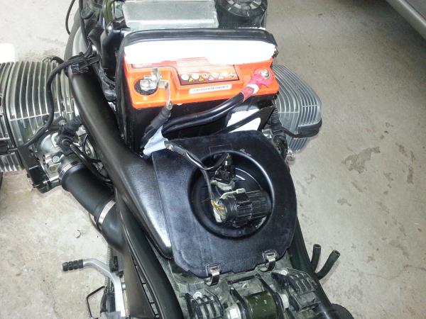

ich bin der neue... :wink: und würde gerne eure Meinung zu folgendem Probem hören.
Meine 1150 GS Bj 2000 habe ich vor einem Jahr mit 40000Km gekauft und bin seitdem
ca. 13000 Km gefahren.
Angefangen hat es damit, das sich sämtlichen Hosen die ich beim Mopetfahren anhatte,
hinten am linken Oberschenkel auflösten...:confused:.
Mein Mopet wird 2mal im Jahr poliert, ansonsten bleibt es so wie es ist. Die letzten Monate war BEBA also nicht
die sauberste. Deswegen ist mit auch nicht gleich aufgefallen das die Batterie saut....
Entlüftungsschlauch drann... wird nicht überladen (der Regler regelt)... also neue Batterie.
Der Deckel vom Anlasser ist angefressen und die Gummis vom Schalthebel lösen sich auch auf.
Ist zwar nicht schön aber keine Sache die ich nicht hinkriegen würde.

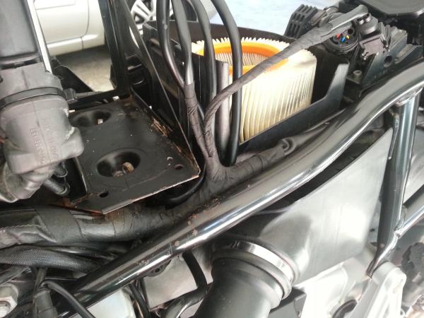

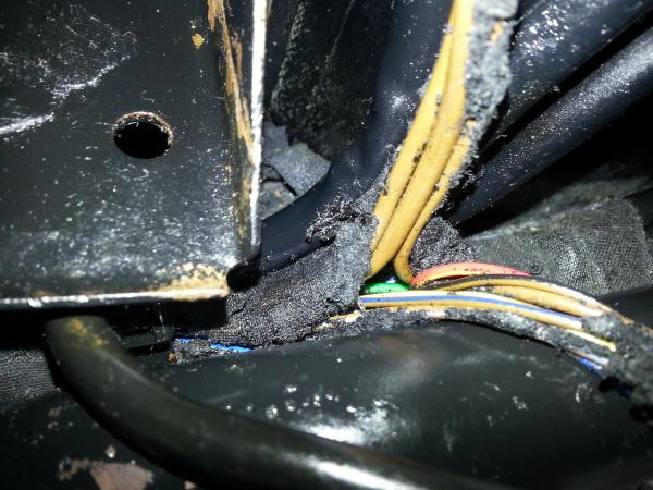

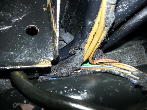

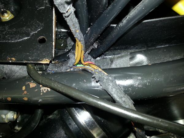

Als ich dann die neue PC 680 einbaute hab ich DAS bemerkt....:banghead:20140928_123058.jpg20140928_123120.jpg

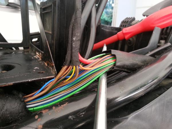

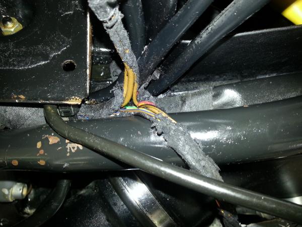

Soweit wie ich das gesehen habe ist nur das Gewebeband im A.... die Adern haben sich nur verfärbt.
Offene Kabel gibt es zum Glück nicht.
Ich hätte jetzt versucht die angefressene Ummantelung zu entfernnen, alle Adern zu säubern und alles neu einzuwickeln.
Glaubt ihr das die Isolierung der Adern die Säure "aufgesaugt" hat und ihr vernichtendes Werk weiter vortführt
oder das das Thema mit einer sorgfältigen Reinigung erledigt ist.
An der Stelle sind sich beide Leitungen der Batterie sehr nah und auf einen Kabelbrand habe ich keinen Bock...
... auf Kabelbaum wechseln allerdings auch nicht.:eekek:
Was meint Ihr.. ?

Moin und herzlich willkommen,
ich glaube, mit einer ordentlichen Reinigung ist das Thema erledigt. Ich würde zuerst ein Allzwecköl-Spray oder besser Silikonspray (klebt nicht) punktuell zum reinigen und pflegen der Kabel/Kunststoffteile probieren. Mit Wasser wäre ich an solchen Stellen immer übertrieben vorsichtig
Übrigens gibt es immer wieder "Kabel-Ummantelungs-Frass" bei einigen Modellen, auch ohne Einwirkung von Säure ect.
Ein Blick unter den Tank gibt Aufschluss, ob auch andere Stellen betroffen sind - neu abisolieren und gut ist.
Wenn es wirklich nur Säure aus der Batterie ist, vielleicht mal bei Zeiten eine Gelbatterie.

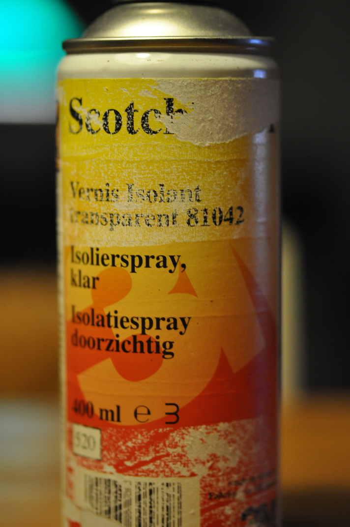

DeMoriaan
15.08.2013
203
Das Zeug ist halbwegs flexibel. Ich hab den zwar von Scotch (und weiß nicht, ob´s den im Einzelhandel gibt), aber das Plastik 70 ist offensichtlich auch so was. Mit anderen Sachen von Kontakt Chemie bin ich bisher zufrieden.

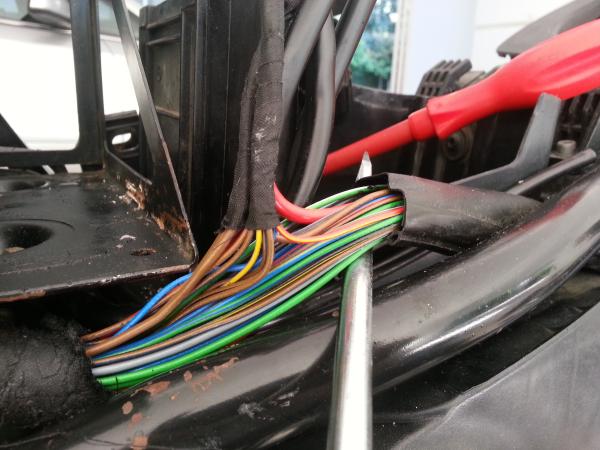

Die Lösung des Problems der Reinigung, hat sich so zusagen von selbst ergeben.
Nachdem die Batteriesäure das Gewebeband aufgelöst hat ist ein
Gewebeband-Gewebebandkleber-Säure Gemisch entstanden (folgend als Schlonz bezeichnet).
Dieser Schlonz babbt und klebt an den Adern wie Teer und reinigen mit Wasser oder Lauge oder so,
geht gar nicht. Aber nicht mal ansatzweise. Auch eine Neutralisierung der Säure mit
großzügigem Laugen oder Wassereinsatz würde niGS bringen, da man ja nur die Schlonzoberfläche
erreichen würde.
Ich hab die Kabel letztendlich mit Waschbenzien gereinigt. Das ging ganz gut und hab
erfreulicherweise festgestellt, das alle Kabel in einwandfreiem Zustand sind.
Entschlonzt und teilweise wieder eingewickelt

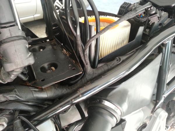

Alles wieder zu:
Bisken mehr abbauen, um gucken zu können schadet nicht. .
Ich habe darauf verzichtet den ABS-Klotz auszubauen.
Beba bekommt aber in naher Kuhzunft Stahlflex-Leitungen, und in dem Zuge werde ich dann auch in den
vorderen Teil des Kabelbaums "reinschauen", obwohl der nicht soviel abbekommen hat.

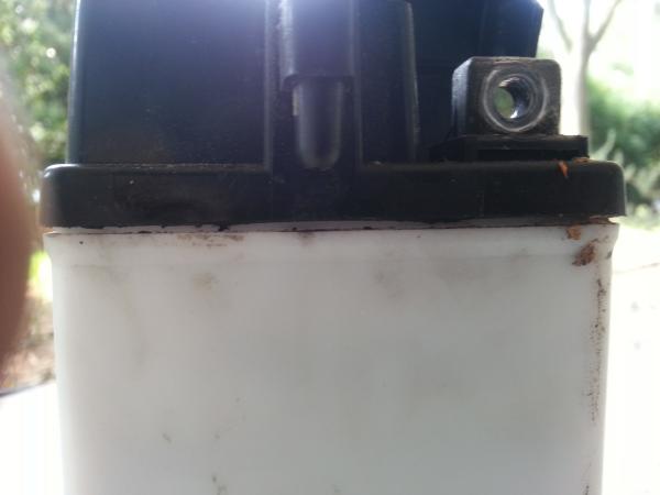

Ich glaube die Ursache gefunden zu haben...

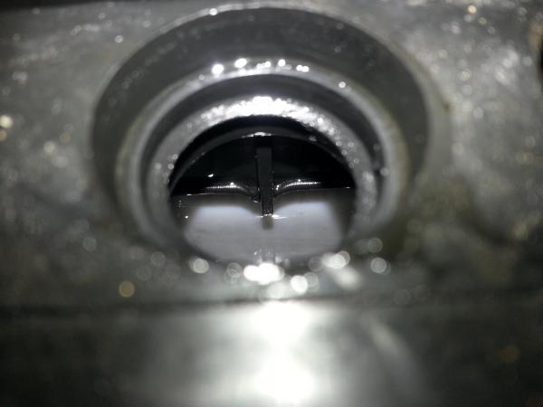

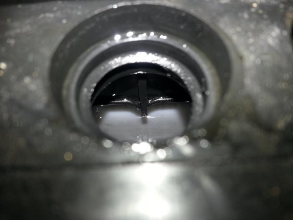

Ich hab mir nochmal die alte Batterie angeschaut und keinen Säurestand in den mittleren
Zellen sehen können. Das Mopet ist aber immer einwandfrei angesprungen.:confused::confused:
Dann schrub ich die Einfüllschrauben dieser Zellen auf und..
Bis zur schwarzen Abdeckung voll... quasi Randvoll....
Wer macht denn sowas..... ZEFIX !!
Ich denke mir das der Vorbesitzer, alle Zellen auf diesen Level befüllt hatte, und auch der Freundliche,
von dem ich das Mopet gekauft habe, das nicht bemerkte. Bei längeren Fahrten (Wärme,Ladung) hat es
dann die jetzt fehlende Säure der anderen Zellen (normaler Level) aus der Batterie rausgedrückt.

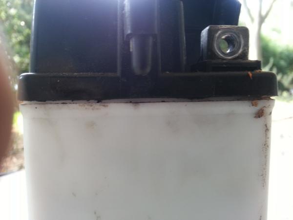

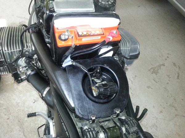

hatte denn die Batterie in Fahrtrichtung rechts keine Entlüftung mit Schlauchanschluß ?
eigentlich soll der Schlonz (haha) da ablaufen - Schlauch zur rechten Fußraste
Beba
10.07.2014
58
R1150GS
Doch, aber in Fahrtrichtung links.... sogar mit Schlauch drann..
Moment mal.. ist der Orginal rechts ??
Frosch'n
Frosch'n
08.11.2008
13.265
kommt auf die Bakterine an .... alle Zellen der Batterie können durch diese Entlüftung die Gase die beim Laden entstehen los werden .... auch die Säure die zu viel drinnen ist läuft über den Schlauch ab.
Frosch'n
Frosch'n
08.11.2008
13.265
auf diesem Anschluß ist im Neuzustand der Batterie so ein Abdeckproppel drauf ... ich hatte mal einen Sportsfreund bei mir auf der Bühne der hatten nen schwarzen Schlauch auf den Abdeckproppel gefrimelt und wir haben uns gewundert warum die Batterie so dicke Backen macht ... bis ich mal den Schlauch runtergenommen hab und das Drama entdeckt habe
