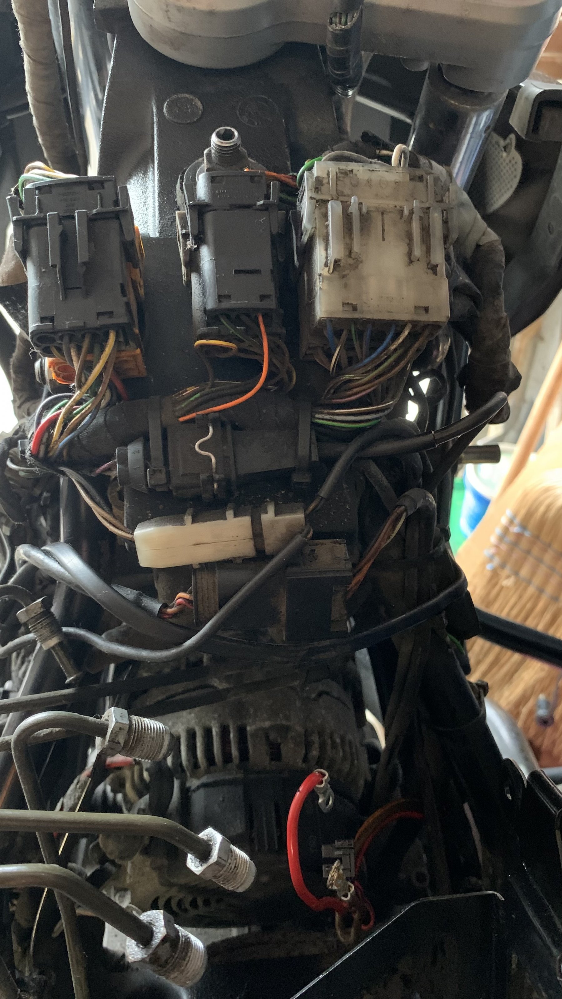

Nun haben wir am Kabelbaum, unter dem Tank, nach den Steckern zum Anschließen gesucht und diese nicht gefunden.
Auf Gerd's PB Seite haben wir entsprechende Bilder mit den Steckern unter den Tank gesehen, diese sind hier nicht vorhanden.
Gab es dazu verschiedene Kabelbäume?
Oder sind die versteckt?

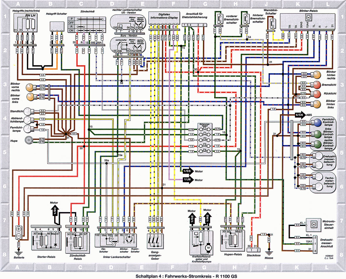

Hi Stephan,
wenn Du den freien Stecker tatsächlich net finden kannst, läßt sich der Anschluß relativ einfach anhand des Schaltplans nachinstallieren.
Ich hab gerade bloß den der 1100 GS greifbar, aber was die GHzg. angeht gibts da meines Wissens keine wesentlichen Unterschiede zur 1150 GS.
GHzg hängt hinter der Sicherung 7 direkt an grün/blau. Ein gesondertes Relais ist original zwar net vorhanden, schadet ja aber nie.

Bei meiner ist der Tank auch voll, sonst hätte ich da nochmals nachgeschaut. Ich weiß aber, dass es unterm Tank zwei kleine Stecker sind. Einer pro Seite.
Ich werde morgen nochmals ganz genau schauen. Auch am Rahmen, usw.
Und mach mal Bilder.

Wenn ich mich richtig erinnere, sind die Kabel für den HG-Stecker unter dem "Steckerblock" durchgezogen und der Stecker kommt oberhalb links raus. Vielleicht ist der unterhalb von den übrigen Steckern irgendwo eingebunden?

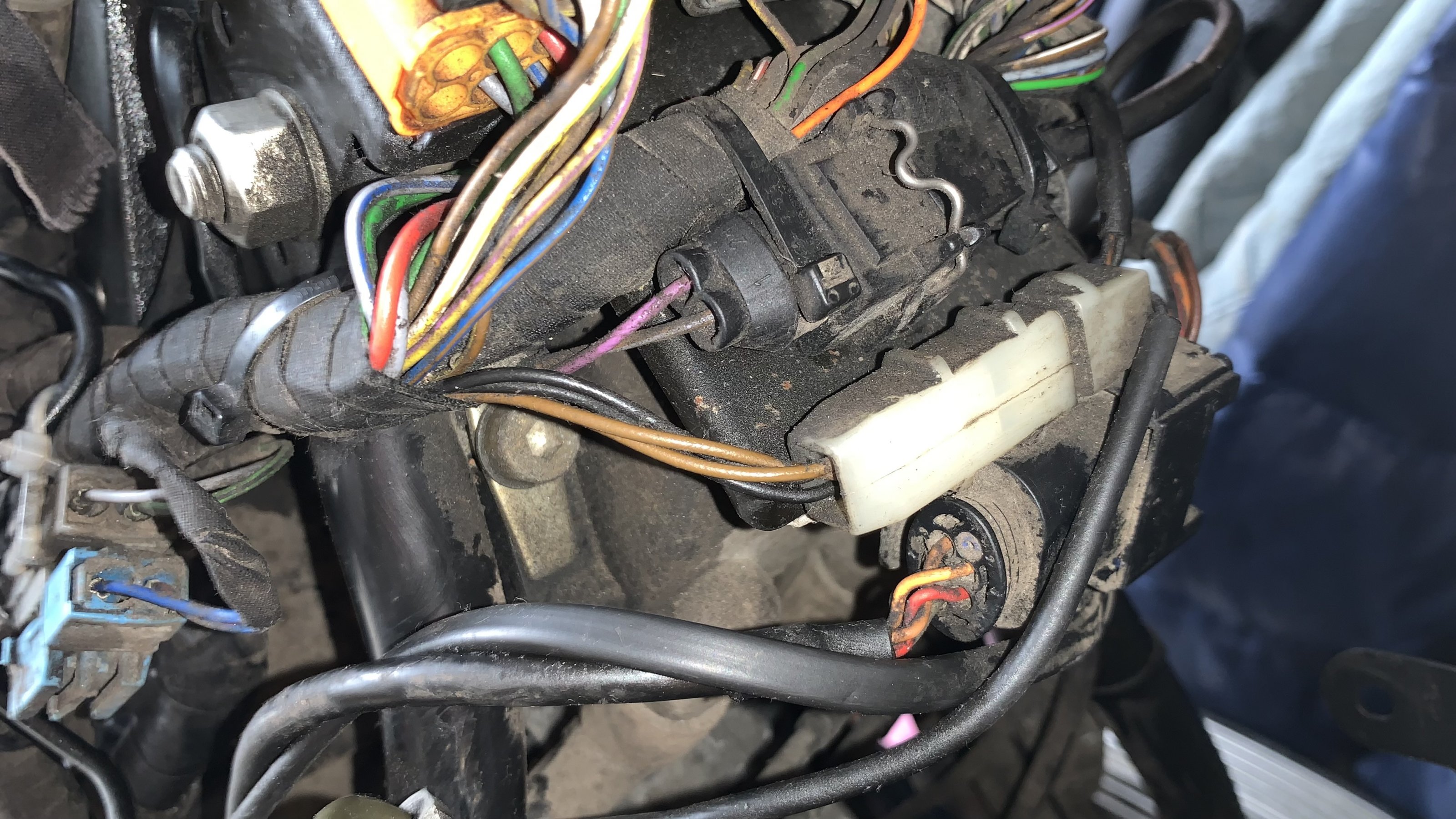

Es ist ein (1) 4 er Stecker Block kabelbaumseitig... die Schnittstelle ist wirklich klein und leicht zu übersehen...
Zum Lenker und in diesen hinein ! gehen 2 Leitungen, ich meine schwarz - braun.... logischerweise sind im mit Heizgriff Lenker 2 Bohrungen....
Das wird nicht ganz so einfach, fürchte ich....
Gutes Gelingen
Juergen

Ob es einen Anschluß gibt, lässt sich leicht überprüfen:
Zunächst muss an der rechten Armatur der Schalter vorhanden sein. Zu diesem Schalter führt das Versorgungskabel Grün/Schwarz ; innerhalb des Schalters wird auf die 1. oder 2. Heizstufe verteilt.
In der 2. Stufe kommt das Kabel Schwarz aus dem Schalter und geht direkt auf den Verteiler - wie vor erwähnt der 4er Block. Aber auf Umwegen (siehe nachstehend) !!!.
Die 1. Heizstufe wird mit einem Orange-Kabel vom Schalter auf einen der Kontaktstecker unterm Tank geführt - bis hier hin ohne Besonderheit. Auf der Kabelbaumseite allerdings sieht es anders aus. Hier setzt sich das Orange-Kabel zwar fort, aber als Widerstandsdraht. Dieser Orange-Widerstandsdraht führt in den gewickelten Kabelbaum rein, ca. 30 cm nach unten. Am unteren Ende wird er mit einer Grimpklammer mit 2 Scharzen Kabeln - wovon eines die Verbindung vom Schalter runter, über einen der großen Steckerteile unterm Tank ist - zusammengeführt und die führen wieder nach oben zu den Gegenstücken des weißen 4er-Blocks.
Ab dem 4er-Block sind die Kabelfarben beliebig je nach Hersteller der Heizgriffe, bei meiner GS sind sie braun. Der 4er Verteiler liegt außerhalb der anderen Steckverbindungen unterm Tank.
Ich unterstelle, dass die (bei mir) braunen HG-Anschlußkabel bei Reutlinger nicht vorhanden sind, da keine HG verbaut, demzufolge auch das Heizgriff-seitige Gegenstück des Verteilers fehlt (könnte aber den Heizgriffen beiliegen ???).
So ein Gegenstück müsste ich aber in meiner Krabbelkiste haben, bei Bedarf suche ich es. Die Steckkontakte innerhalb sind normale KFZ Grimpstecker /Buchsen, ich glaube die etwas schmäleren mit 4,x mm.

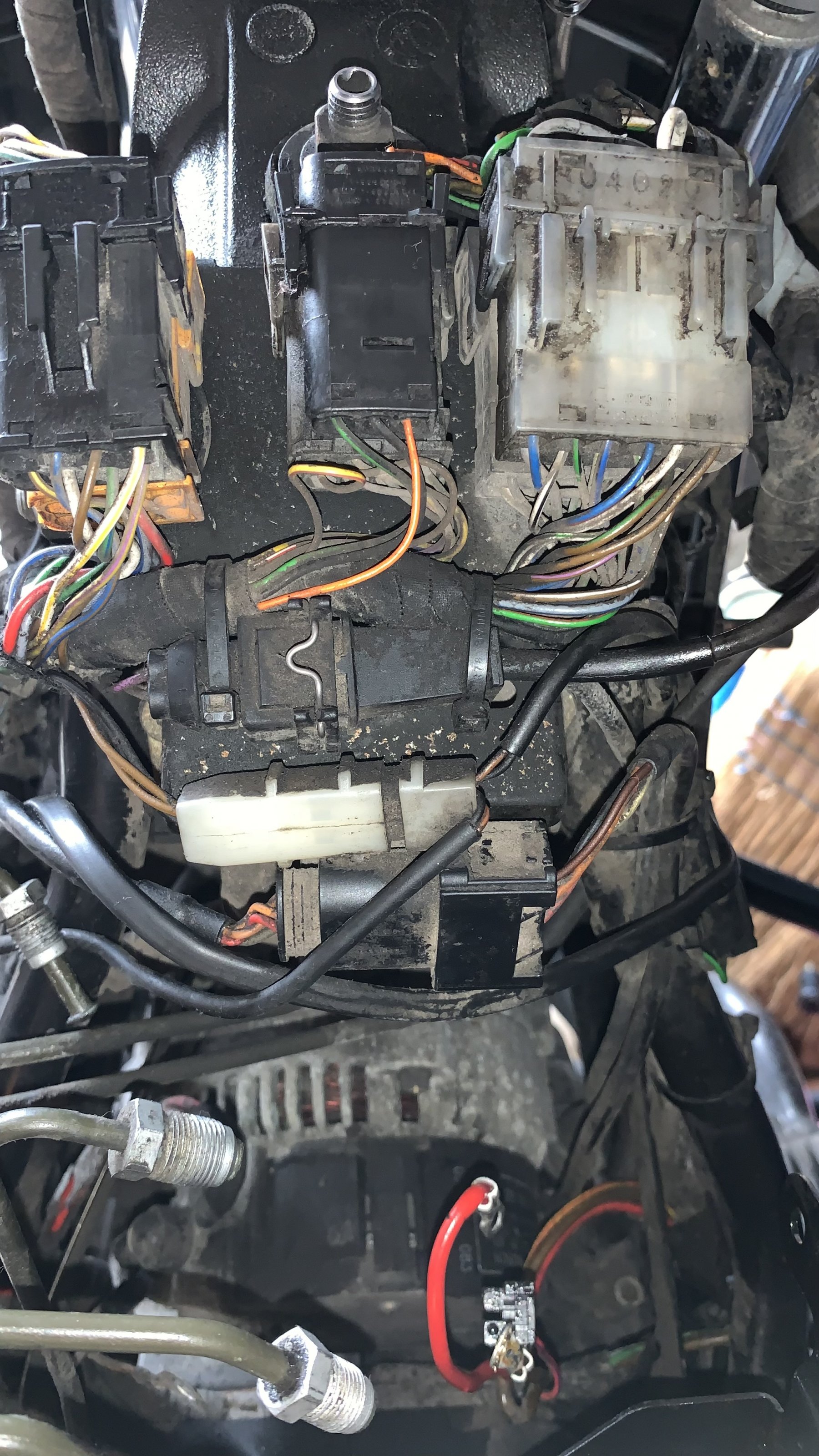

Das Thema hat sich insoweit erledigt, dass der GSA-Besitzer selbst die Heizgriffe am Kabelbaum angeschlossen hat. Als ich vor ca. 1,5Wochen nochmals unter den Tank schauen wollte, war alles schon fertig. Wie es gelöst wurde, kann ich nicht genau beantworten.
Nur soviel, die oder der Stecker am Kabelbaum für die Heizgriffe waren laut Aussage definitiv nicht vorhanden. Auch ist die GSA aus 2005 und einer der Letzten. Und laut Recherche des Besitzers soll es so sein, dass wenn Bestellung ohne Heizgriffe, dann keine Stecker. Aber erst bei den letzten Produzierten.
Make a long Story short: Heizgriffe heizen, alles gut. Danke für eure Bemühungen.
... frag ihn mal, wie er die Heizstufen realisiert hat, wenn Kabelbaumseitig nichts vorbereitet war ...
