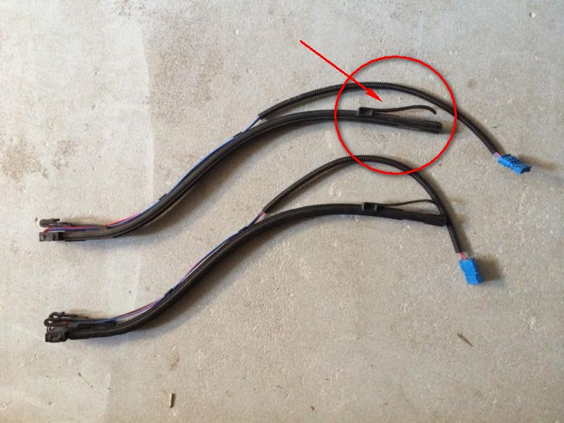

Hallo zusammen,
gibt es einen Experten, der mir sagen kann, wie der Folientankgeber im Tank befestigt/positioniert wird?
Oben am Tankeinfüllstutzen ist ja alles klar, aber am Ende des Tankgebers ist so eine Art Haken, der irgenwie im Tank, ich denke in der Nähe der Benzinpumpe, befestigt werden sollte.
In der Explosionszeichnung auf der BMW-Seite ist das leider nicht zu erkennen.
Hier noch ein Bild von dem Haken, den ich meine:
Kann mir jemand helfen?
Danke schon mal und Gruß
Barni

Hallo Barni, der Foliengeber wird nur oben eingehangen, dann ergibt sich seine Position von ganz alleine.

Hallo Microbi,
danke schon mal für deine Antwort, aber ich denke, dass es mit der besonderen Form der Foliengebers schon eine Bedeutung hat.
Ich denke, dass ich den Tank mal an der Benzinpumpe öffnen werde. Bin schon gespannt, was ich da sehen werde...
Danke und Gruß
Barni

An der Pumpe mußt du ihn sowiso aufmachen sonst kannst du das Kabel schlecht anstecken. Markiere dir vorher die Stellung des Verschußrings falls du keinen Drehmomentschussel zu Hand hast, sonst 35 Nm.
Wie willst du das mit dem anlernen machen ?

Ich möchte ihn gar nicht wechseln. Ich hatte ihn aus Neugier, als ich die Tankverkleidung mal abgebaut hatte, aus den Tankstutzen gezogen. Beim Einbauen viel mir auf, dassich ihn unten nicht mehr fixiert bekomme.
Jetzt möchte ich ihn einfach durch die Benzinpumenöffnung unten wieder befestigen...
