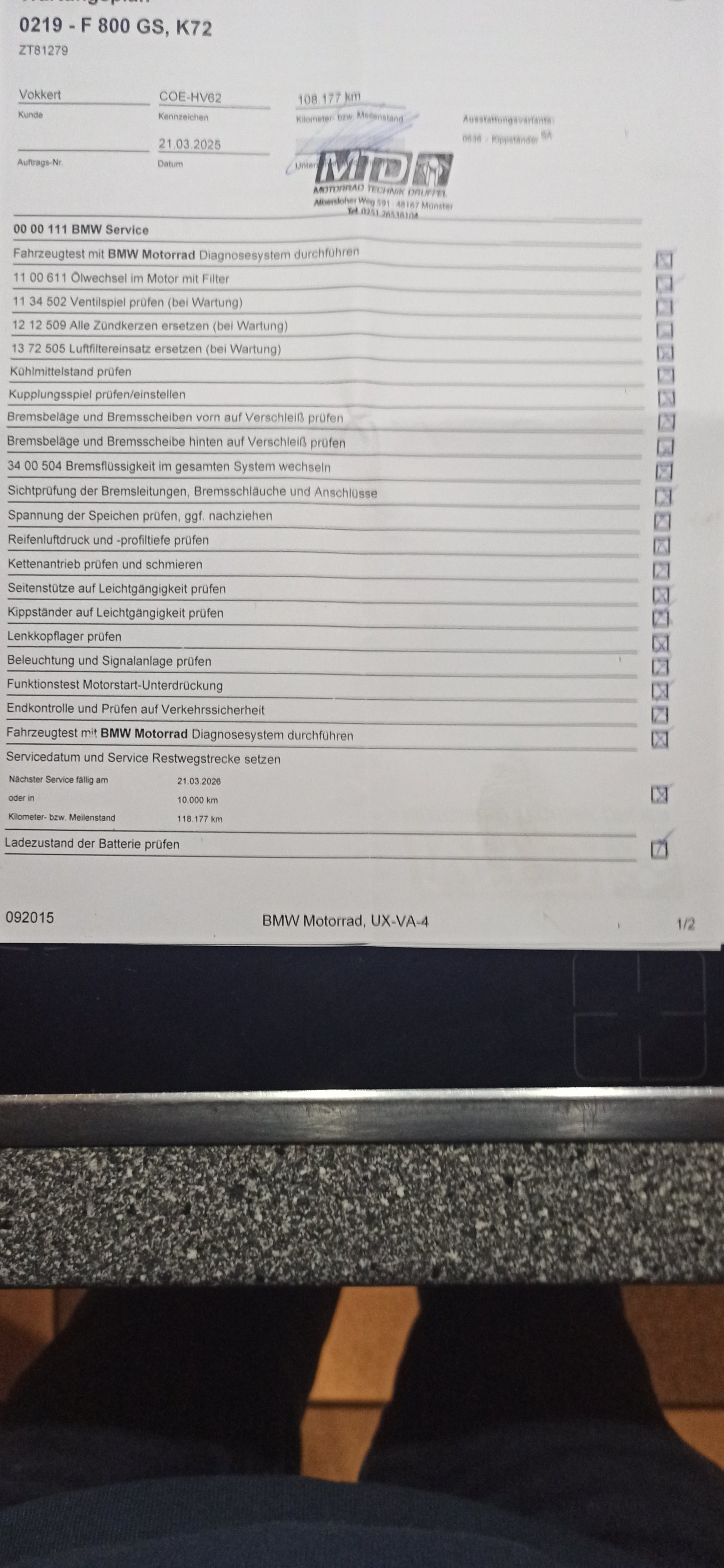

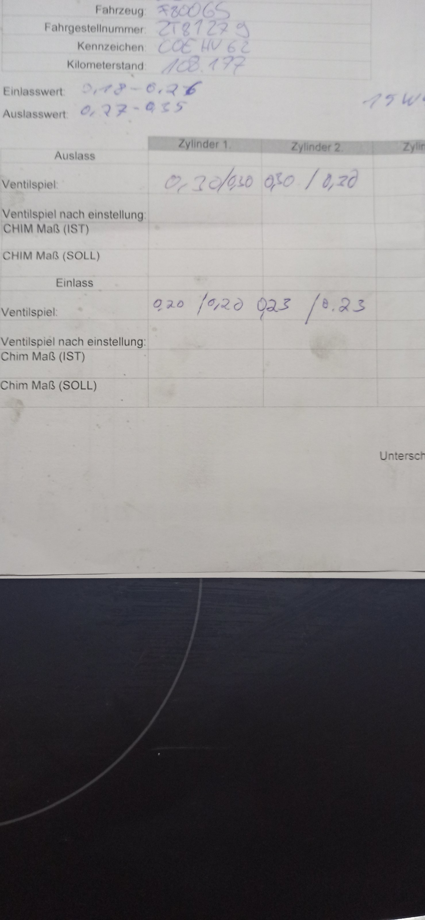

das würde ich auch noch mal abklären an deiner Stelle.
Habe ich vor dem Wochenende nicht mehr geschafft werde ich aber sicher noch mache. Befürchte aber das dabei nicht mehr wie, das passt schon/bzw. Das Maß wurde nur falsch aufgeschrieben, rum kommt.:(
Was meine bedenken wahrscheinlich nur bedingt beseitigen wird.

ich würde die zu engen 0,20 mm ändern.
Das hätte der Mechaniker nach Rücksprache auch machen sollen.
Besser wenn man sich als Werkstatt die Reparaturfreigabe (sollte das Spiel nicht passen) im Vorhinein geben lassen.
Also " Ventilspiel Prüfen ggf einstellen" aufschreiben.
Einstellen gegen gesonderte Position, da das ja aufwändiger wird.

Wenn ich mein Motorrad zur Inspektion bringe, mit Ventilspiel Kontrolle, gehe ich auch davon aus, dass das Spiel eingestellt wird, wenn es nicht passt. Einen gesonderten Auftrag dafür ist doch Blödsinn, die Kerzen und sonstige Verschleißteile werden doch auch gewechselt.

Im Auftrag steht aber Ventilspiel Prüfen ( nicht Einstellen,) also darf das eigentlich ohne grünes Licht des Kunden auch nicht in Rechnung gestellt werden, also Auftragserweiterung.
Deswegen sagte ich ja , dass bei "Bedarf Einstellen" auch auf dem Auftrag stehen sollte wenn dazu zb die Nockenwellen rausmüssen und der Arbeitsaufwand deutlich größer ist willst du vl doch informiert werden?

Gesunder Menschenverstand sagt mir das wenn ich eine Prüfung in Auftrag gebe auch eine Korrektur automatisch gemacht wird sollte das Spiel ausserhalb der Toleranz sein.
Alles andere wäre sinnbefreit.
Und sooooo gross ist der Mehraufwand zwischen prüfen und korrigieren nun auch wieder nicht. Der grösste Teil der Arbeit geht dafür drauf den Kopf frei zu legen um überhaupt erst mal prüfen zu können.
Ausser du fährst Boxer..😉
Erfahrungsgemäss verstellt sich das Spiel bei diesen Motoren über die Zeit nur sehr wenig.

Der gesunde Menschenverstand sagt dem Richter aber auch dass nur die Leistung die draufsteht gemacht und abgerechnet werden darf.
Wenn also dann ein Aufwand von sagen wir 150 oder 200.- € mehr auf der Rechnung steht, der kunde aber nur "Ventilspiel nach Wartungsplan Prüfen" auf dem Auftrag stehen hätte, hätte der Händler ein Problem. Das soll ja jedes Jahr geprüft werden. Eingestellt bei Bedarf.
War heute dort und habe mit dem Mechaniker gesprochen und genau meine Befürchtung ist eingetrete. Nach etwas hin und her ge-eiere bis er verstanden hat auf was ich raus will, meinte er, er hat sich wohl verschrieben und das Maß ist 0,25-0,30.
Jetzt bleibt mir nur ihm zu glauben und zu Hoffen das er mir nicht ins Gesicht gelogen hat.
Spiele aber trotzdem mit dem Gedanken es selbst nochmal zu messen.
Reparaturanleitung wäre vorhanden und zutrauen würde ich es mir auch, Fühlerlehre kostet auch nicht die Welt.
Einzig der Preis des „Dichtungssatz Zylinderkopfhaube“ und der fehlende Zündkerzenstecker-Abzieher sprech dagegen :(
