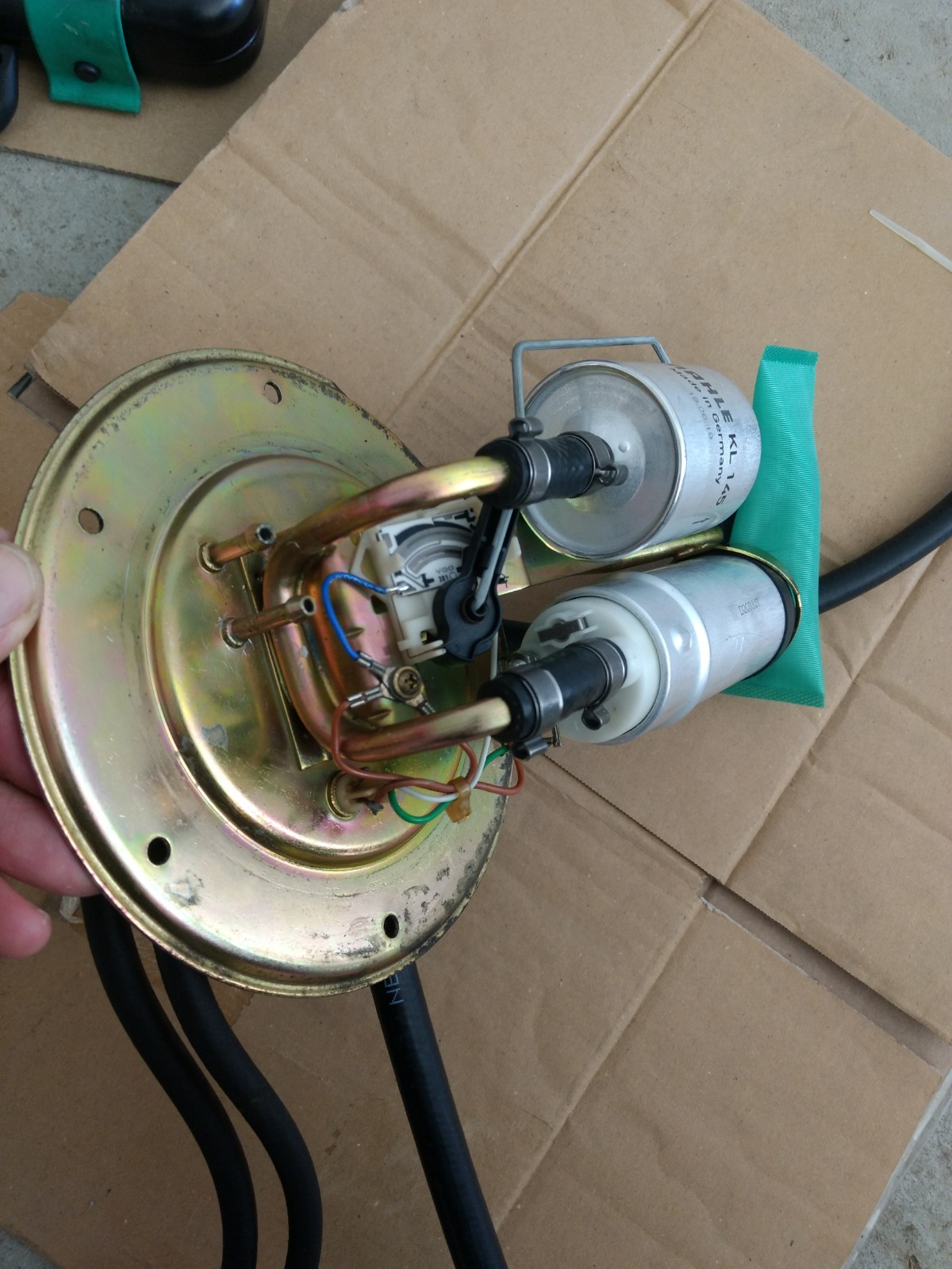

hab gerade einen umfangreichen Service an meiner 1100 (BJ 97) hinter mir und dabei hatte ich auch den Benzinfilter getauscht. War nach 80k Kilometern das erst Mal für die Maschine.
Nun stelle ich bei ersten Probefahrten - alles andere läuft tadellos - leider fest, dass die Pumpe schon extrem laut surrt. Auch hatte ich ein paar kleine Aussetzer unterm Fahren - einfach keine Gasannahme mehr (selten in 30 Min vielleicht einmal beim wegnehmen vom Gas) - und gerade eben wollte sie mir im Stand erst nach dem fünften Versuch wieder anspringen. Musste dafür nochmal die Zündung ausmachen und dann hatte der Druck scheinbar gepasst.
Ich hab gesehen Original Pumpe kosten so um die 130 Euro - in der Bucht finden sich aber auch welche für +- 40 Euro incl Vorfilter... Kann man die günstigeren hier wohl auch nehmen?
Ich denke hier wird eine neue Pumpe fällig oder hört sich für euch das sogar noch normal an... Bei meiner GS 1150 hab ich das Geräusch nicht so laut in Erinnerung...

Alles klar - und nun surrt nichts mehr mit der neuen Pumpe...? Auch die von Tills? Ich glaub ich hab mir die Pumpe kaputt gemacht als ich beim Filterwechsel durch die Brücke das Benzin leergepumpt hatte.. Wobei die hat nun auch schon 80k runter - eigentlich hätte ich gleich wechseln sollen...
Aber gut - nun weiß ich das es schon Sinn macht! Man lernt eben nie aus!
Bei meiner Katze (KTM) hab ich in 140k Kilometer nie die Pumpe wechseln müssen - nur immer Filter alle Schie..... lang...

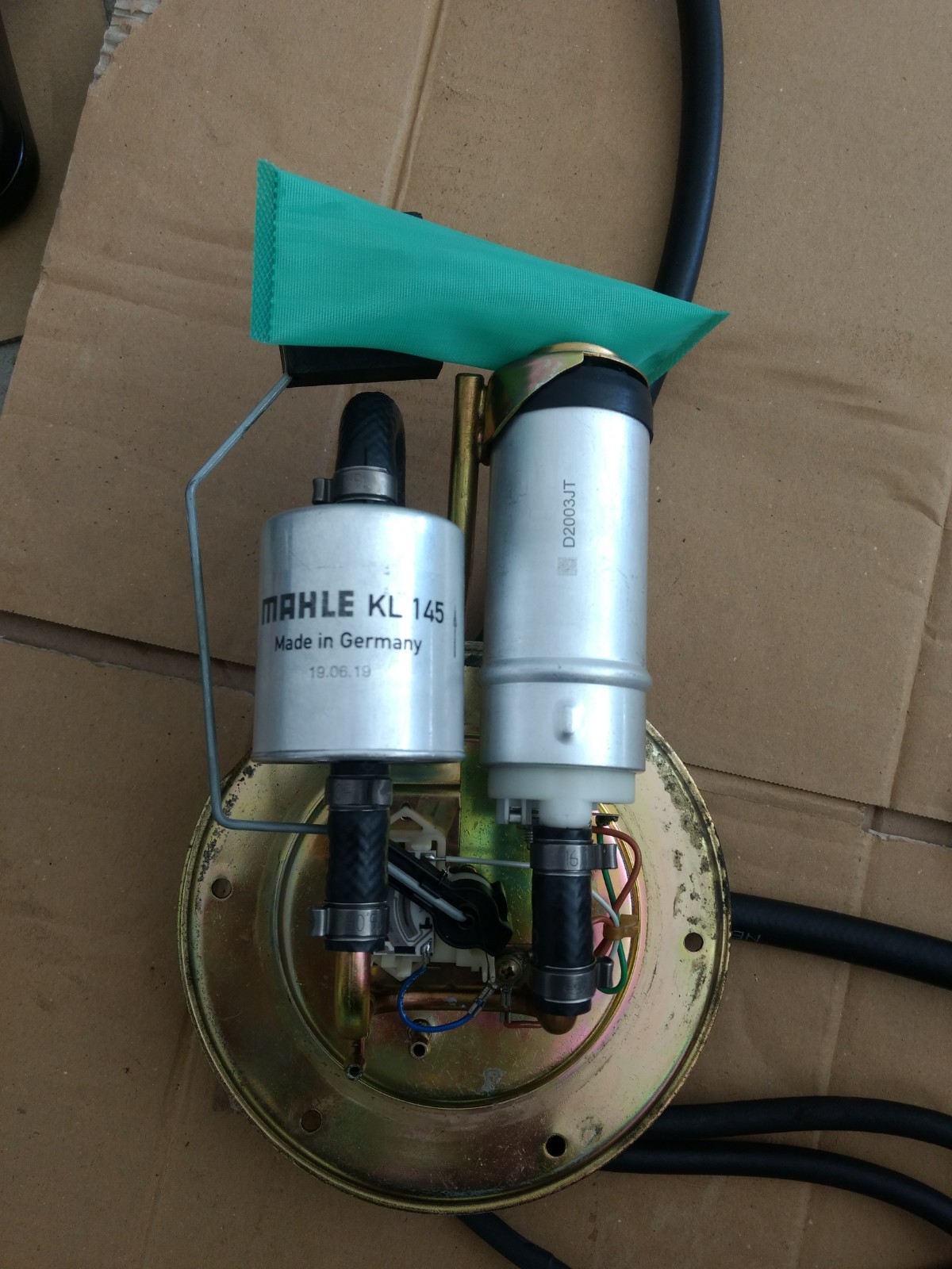

Bei meiner ist die Pumpenscheibe (Bakelit) in ihre Einzelteile zerfallen, und hat dann alles blockiert. Spontan, ohne Vorwarnung.
Habe die Pumpe zerlegt, Lager waren i.O.

also rückblickend hätte ich die Pumpe gleich mitmachen sollen. Der Filter ist in 40000 wieder fällig - da weiß ich gar nicht ob ich das überhaupt noch fahre - und der Aufwand für die Arbeit ist schon etwas größer. Also wenn Laufleistung so wie bei mir knapp 80k oder mehr hätten es die 50 Euro mehr für die Pumpe nicht mehr rausreisen sollen.
Nun halt eben nochmal! Kommt noch dazu das ich mit dem Motorrad 3 Monate durch Europa fahren will.

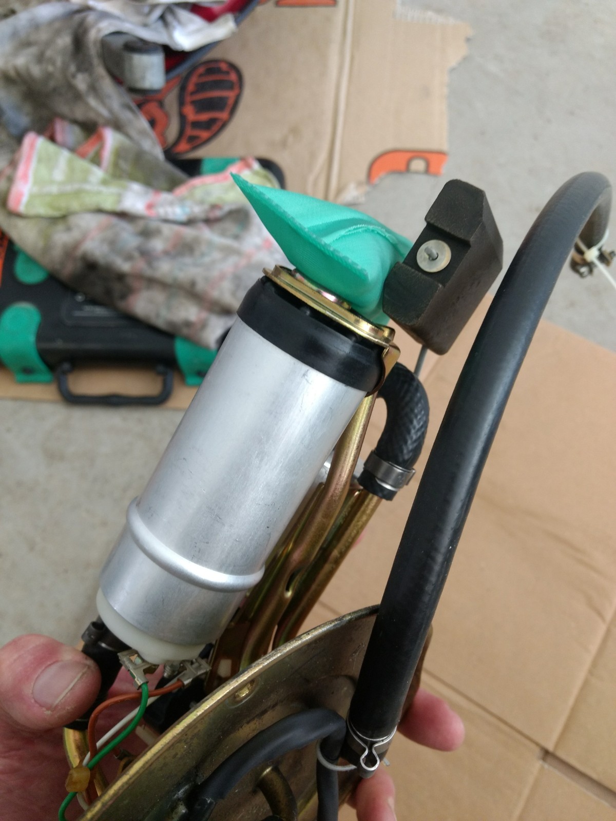

Ich habe bei meiner kürzlich gekauften R1100GS (90000km) vorsorglich vor zwei Wochen den Benzinfilter und dann auch die Pumpe mitgewechselt, da ich auch fand dass sie ziemlich laut ist. Filter und Pumpe habe ich bei Tills gekauft und das Ergebnis kann sich sehen lassen. die Pumpe ist jetzt viel leiser als vorher. Das kann man vor allem hören wenn man die Zündung einschaltet und es dann nur noch ganz leise surrt bis der Druck aufgebaut ist.

Ich schätze da ist beim Filterwechsel was schief gegangen. Meine Pumpe hat 190.000 km bei Zwei Filterwechseln auf dem Buckel.
Wenn ich die Forumsbeiträge über die Jahre richtig abgespeichert habe, gab es nur bei der 1150er in einigen Baujahren Probleme.

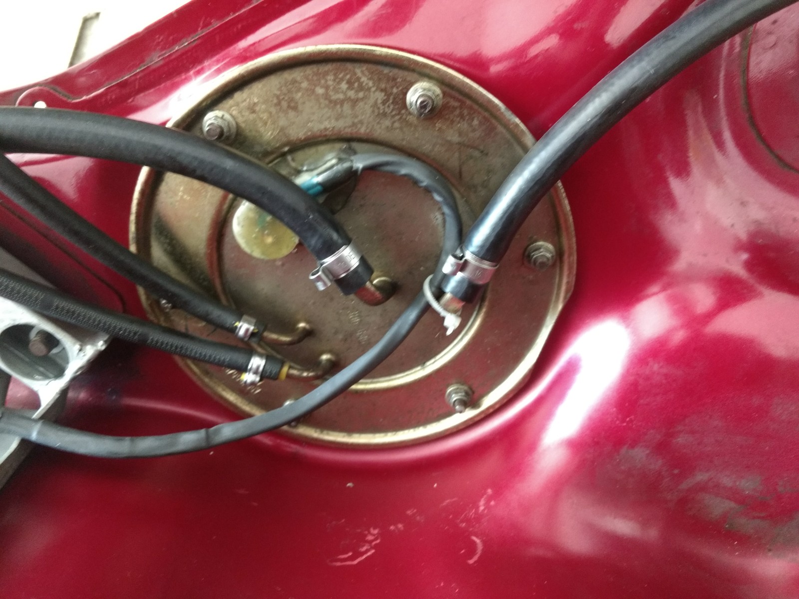

Da es hier ja um die Benzinpumpe und somit auch um den Benzindruckkreislauf geht, hätte ich eine Frage dazu:
Heute habe ich den linken Steuerkettenspanner auf die 1200er Version erneuert. Um besser ranzukommen hatte ich vor, das Drosselklappengehäuse wegzuhängen und dafür den Benzinschlauf vom ESV abzuziehen. Dies habe ich dann auch gemacht, das Benzin hat aber nicht aufgehört aus dem Schlauch rauszulaufen. Deswegen habe ich dann das ESV zusammen mit dem Schlauch aus dem Drosselklappengehäuse ausgebaut.
Jetzt muss ich die dumme Frage stellen, wo der Sprit herkommt, normal sollte es nach kurzer Zeit aufhören wenn der Schlauch ausgelaufen ist. Könnte es sein, dass der Sprit durch die neue Austauschpumpe kommt, da diese nicht "dicht" ist wenn sie nicht läuft? Eine andere Idee wäre, dass die Verbindungen an den Schlauchanschlüssen von Pumpe und Filter nicht dicht sind. Dann sollte aber zu wenig Druck an den ESV für die volle Funktion anstehen. Die GS lief aber einwandfrei bei einer Fahrt vorgestern.

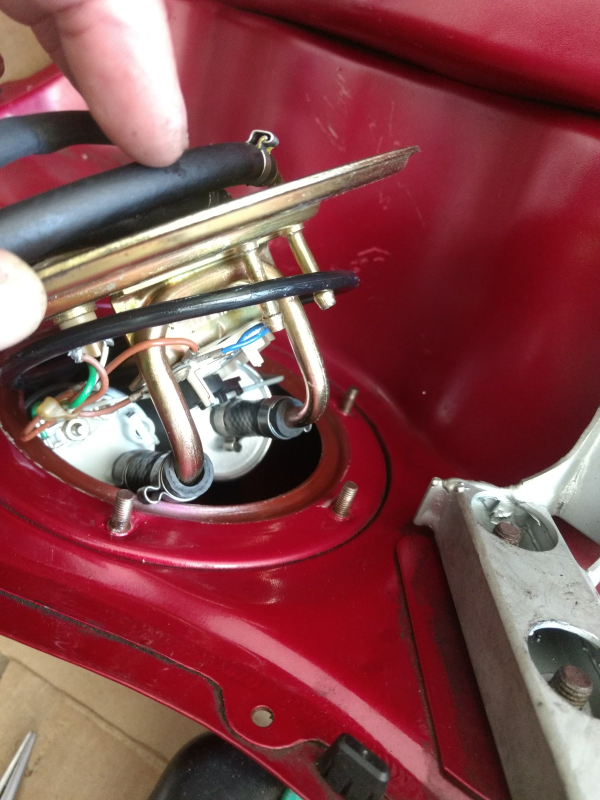

ich habe heute die Pumpe gewechselt und meine Güte - eine ganz andere Welt.
:thumb:
Das Surren nur noch beim Einschalten und während der Fahrt ist nichts mehr zu hören. Da muss ich mit dem Ohr schon ganz an den Tank ran.
Nun ist also alles neu - auch die Benzinleitungen außen hab ich gewechselt.
Nach knapp 10 Kilometer fahren gab es einen kurzen Aussetzer. Der Motor war an der Ampel einfach ausgegangen und danach hatte ich Probleme beim Starten?!? Danach aber noch 100 KM gerockt ohne Probleme. Vielleicht musste die Pumpe sich erstmal einlaufen.
:D
Soweit ist das aber nun erstmal abgeschlossen.
