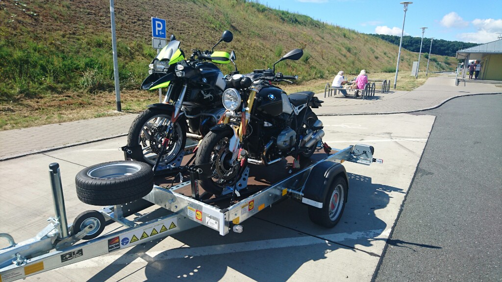

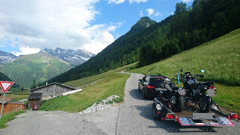

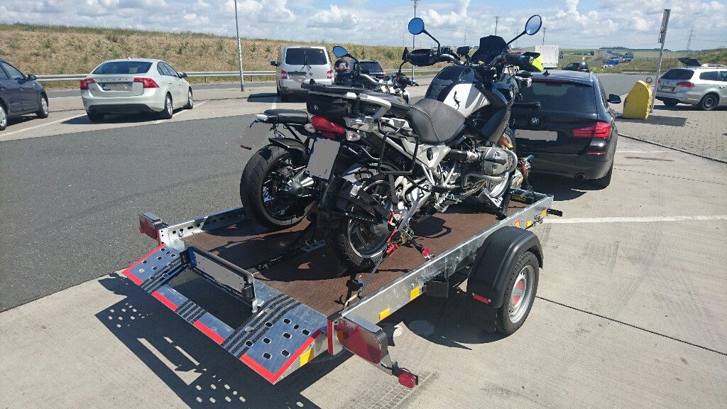

Der erste Anhänger war ein "normaler" Plattformhänger. Da ich immer dahin fahre wo es gebirgig ist, kam für mich nur ein gebremster Anhänger in Frage. Mit diesem kommt man auch leichter auf den Faktor für die 100km/h-Zulassung.
Da ich oft alleine bin beim Auf- und Abladen, war mir das auf Dauer zu umständlich und ich hab mir dann einen Absenkanhänger mit extra breiter Spur (für stabiles Fahrverhalten) zugelegt.
STEMA - Der Anhänger - SORTIMENT - STS XT O2 13-25-15.1 - - WOM - Hydraulischer Absenkanhänger
Das ist für mich die ideale und perfekte Lösung! Einfach absenken, drauffahren und verzurren- los geht's.
Die Radwippen habe ich bewusst frei positionierbar, da kann ich mich an verschiedene Beladung besser anpassen (für zwei Boxer nebeneinander muss man ein bisschen nach aussen rücken). Manchmal muss man auch in der Tiefe staffeln, damit sich die Lenker/Spiegel nicht ins Gehege kommen.
Ohne die Wippen habe ich somit auch eine glatte Ladefläche und kann andere Dinge transportieren. Bei Bedarf läst sich der Anhänger auch mit Ladebordwänden und Plane/Spriegel aufrüsten.
So ein Hänger hält Jahrzehnte und ist bei einem evtl. Verkauf sehr wertstabil!
