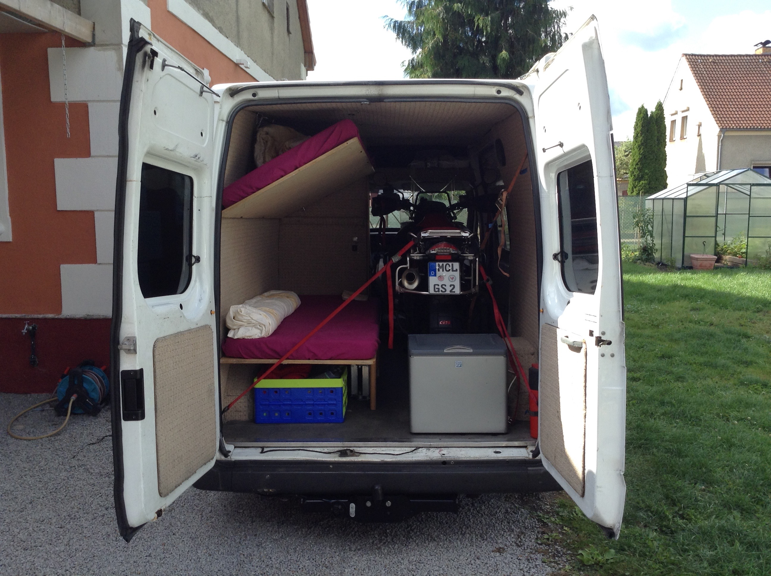

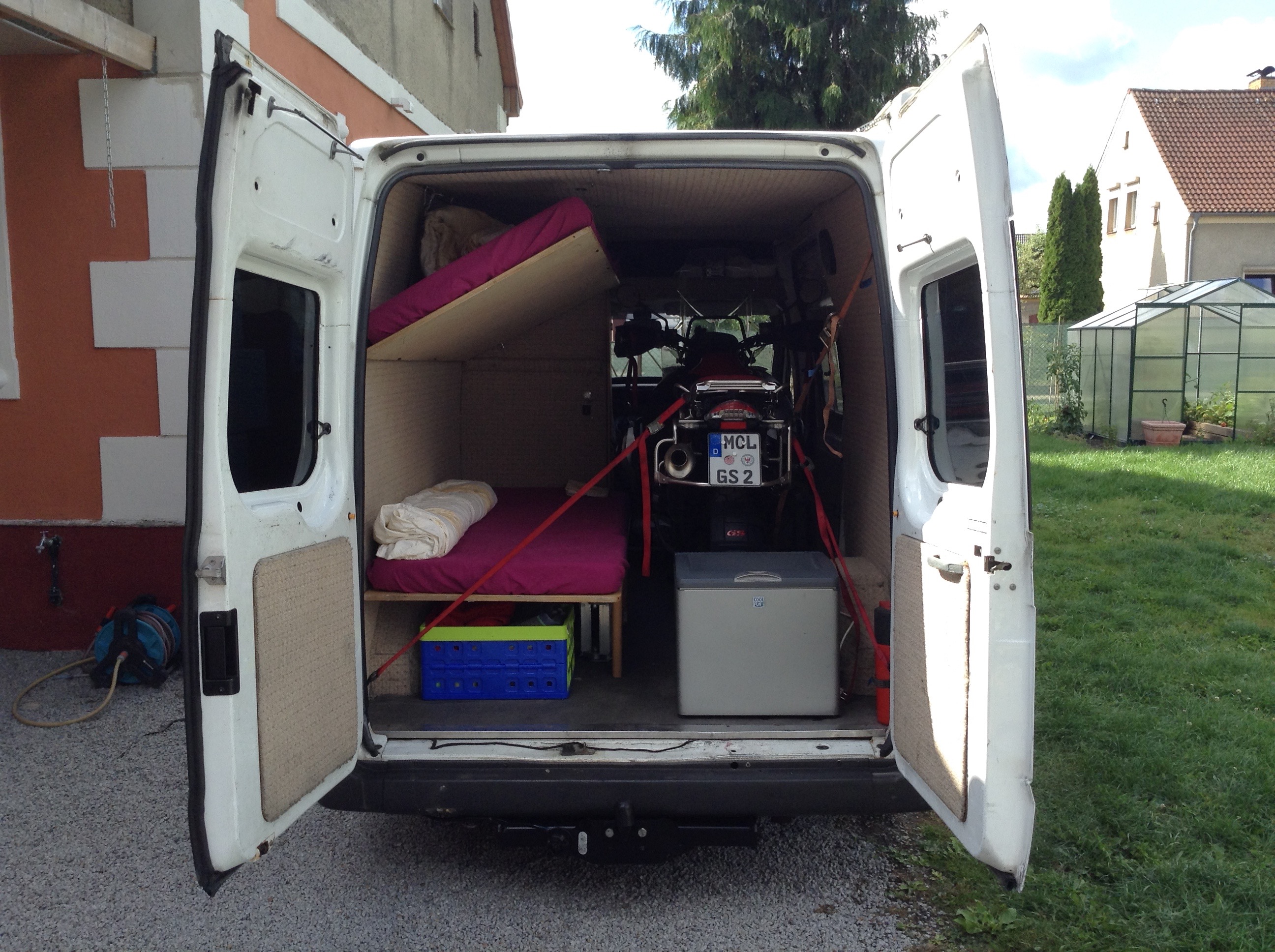

IMG_1822.jpg Der T4 Mulivan war mi zu klein ,deshalb habe ich vor 7 Jahren den Transit angeschafft .
Der Kugelfisch passt rein ohne Spiegel und Scheibe zu demontieren .Schlafen geht auch (Eng)

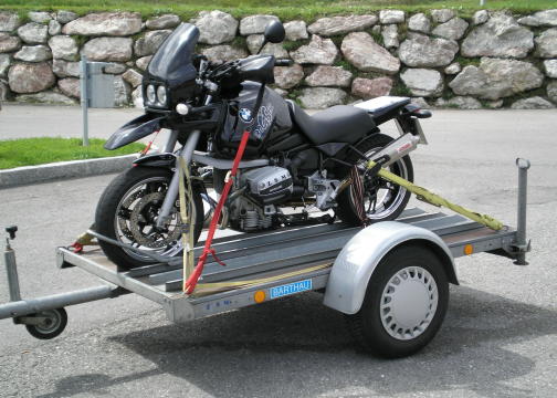

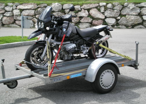

als ich das Autobahnfahren mit dem Motorrad leid war, bin ich auch zum Anhängerbetrieb übergegangen.
Mein erster Anhänger war ein ungebremster, von einem Bekannten auf einer käuflichen Achse selbst aufgebauter Anhänger, der eigentlich für 3 Trialmaschinen gedacht war. Nach etwas Umfrickeln passten auch zwei Boxer drauf. Obwohl beladen das zulässige Gesamtgewicht des Anhängers von 750kg nicht überschritten war, hatte ich in meinem damaligen Audi 100 nie ein gutes Gefühl, da der ungebremste Anhänger sehr spürbar nachschob.
Inzwischen habe ich einen gebremsten Anhänger mit Bordwänden und Verdeck, zulässiges Gesamtgewicht 1300kg, Innenmaße 250cm lang, 125cm breit und 140cm hoch, mit 100 km/h-Zulassung für alle möglichen Aufgaben. Da passen aber keine 2 Boxer nebeneinander zwischen die Bordwände, jedenfalls nicht so, wie ich mir das denke.
Also habe ich noch einen gebremsten 1300kg-Plattformanhänger mit einer Nutzfläche von 250cm x 150cm und ebenfalls 100km/h-Zulassung gekauft und dort selbst Transportschienen, Vorderradwippen und zahlreiche Zurrösen angebracht. Rückblickend hätte ich mir angesichts des Aufwands gleich was vernünftiges kaufen können.
Zurrösen und Wippen sind mit Hilfe von entsprechend angefertigten Blechen mit dem Rahmen unterhalb der Ladefläche verschraubt. Mit einer R1100S und einer K1300S darauf habe ich dann nach ersten zaghaften Versuchen eine Vollbremsung im ABS-Regelbereich aus 80 km/h gemacht, alles prima, nichts passiert. Mit einem ungebremsten Anhänger würde ich nicht mehr fahren wollen. Nicht allein wegen möglicher nötiger Vollbremsungen, sondern wegen des gesamten Fahrgefühls, von dem gebremsten Anhänger merkt man fast nichts.
Allerdings ist der große Anhänger wegen der außen liegenden Radkästen insgesamt 2,35m breit und damit breiter als mein aktueller 1er BMW. Daran, daß man etwas breiteres als das Auto hinter sich her zieht, muß man sich erst gewöhnen, z.B. beim Überholen von Fahrradfahrern auf der Landstraße, aber auch nachts im Gebirge in den Serpentinen, wo dann statt des norddeutschen Grünstreifens eine Mauer die Fahrbahn begrenzt.
Ich habe auf einem Autobahn-Rastplatz mal jemanden kennengelernt, der sein Motorrad an vier Zurrösen befestigt hatte, die lediglich in der Bodenplatte befestigt waren. Das Ergebnis war dann, daß die kleinen Schräubchen, die die Bodenplatte am Rahmen hielten, ausgerissen waren und die Bodenplatte mit hochgebogenen Ecken mitsamt dem Motorrad auf der Unterkonstruktion umherwippte.
Ich fahre auf der Autobahn dann immer mit Tempomat bei 110 km/h. Mit einem einzigen Motorrad auf dem kleinen Anhänger mit Verdeck hat mein 1991er Audi 2,8E (von dem ich mich leider bei Kilometerstand 612.000 mit nie geöffnetem Motor wegen Durchrostung vor einem Jahr trennen mußte) auf der Fahrt in die Alpen und zurück über die gesamte Strecke 16,8 Liter SuperPlus pro 100 km verbraucht. Mit zwei Motorrädern auf dem großen Anhänger waren es auf derselben Strecke ein Jahr später nur 13,4 l/100km. Das Verdeck bremst also erheblich. Sollte ich mal wieder mit nur einem Motorrad starten, werde ich den kleinen Anhänger auch ohne Verdeck fahren. Der 120D braucht mit dem großen Anhänger und zwei Motorrädern auf der gleichen Strecke 8,6 l/100km und sonst im Alltag 6,2 l/100km.

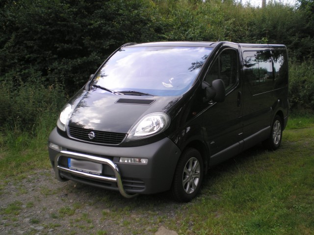

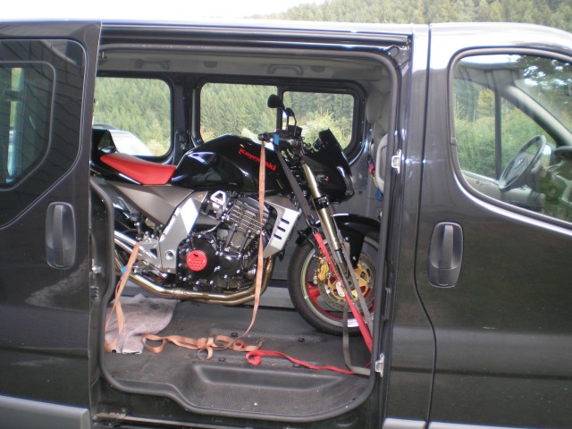

Transporte mit dem Bus sind schon echt praktisch. Hab damit einige Bikes gefahren. Nur leider war mein Bus [Opel Vivaro], nicht von besonders guter Qualität. Mir sind 3 Getriebe [+ so ziemlich alles andere auch]an der Kiste kaputt gegangen. Nachdem das letzte Getriebe reingekommen war, habe ich ihn verkauft. Und das neue Getriebe hat auch nicht lange gehalten. Meinen Anhänger habe ich jetzt so um die 13-14 Jahre. Habe ich damals echt günstig bekommen und er verrichtet seinen Dienst zu meiner vollkommenden Zufriedenheit. Hat zwar auch nur eine 80iger Zulassung, ist ungebremst, was mich aber nicht stört. 100km/h kann man locker fahren.Läuft einwandfrei hinterher. Allerdings bei 2 Mopeds, ist das Bremsen des Gespannes schon grenzwertig. Da wäre ein gebrmster Anhänger besser. Der Bus war schon praktisch. Den Platz vermisse ich ehrlich gesagt auch. Wenn nur die Qualität gestimmt hätte. Ein Mercedes oder ein VW Bus waren mir zu teuer. Der Ford Transit gefiel nicht. Der Renault Traffic und Nissan sind die gleichen Kisten wie der Vivaro. Und da ich bei Opel gearbeit habe, wurde es ein Vivaro. Aber wie gesagt, hatte nur Ärger damit. Am Anhänger hatte ich bis heute keinerlei Reparaturen. Was soll da auch kaputt gehen. Die Reifen wurden letzten Herbst mal erneuert - rein aus Sicherheitsgründen, da so alt wie der Anhänger und porös. Das was dieses Jahr aber gemacht wird, ist, ein neuer Boden. Da der Anhänger bei Wind und Wetter draußen steht und der Witterung Sommer wie Winter ausgesetzt ist, pröselt er leicht vor sich hin. Ist aber an einem Samstag erledigt. Und der Anhänger bekommt dieses Jahr noch einen Bruder mit Plane, damit ich auch mal was anderes transportieren kann. Ist auf so einem reinen Moped-Anhänger immer etwas schwierig.
Leider fehlt mir im Moment das nötige Kleingeld, sonst käme mir wieder ein Bus ins Haus. Dem Trauer ich echt nach.

... Nur leider war mein Bus [Opel Vivaro], nicht von besonders guter Qualität. Mir sind 3 Getriebe [+ so ziemlich alles andere auch]an der Kiste kaputt gegangen. Nachdem das letzte Getriebe reingekommen war, habe ich ihn verkauft. Und das neue Getriebe hat auch nicht lange gehalten. ...
Das habe ich schon öfter gehört.
Meinen Vivaro habe ich bei 75.000km mit Geräuschen im Getriebe bei Opel vorgeführt.
Die wussten nichts, ausser das Getriebe zu tauschen. Preis sollte über 3000€ sein wenn ich recht erinnere.
Ich habe dann bei Renault eine zweite Meinung eingeholt.
Dort sagte man mir, dass dies leider auf schlechte Qualität der Lager im Getriebe zurück zu führen sei und man mir bessere Lager einbauen könnte.
Preis war um 900€.
Das reparierte Getriebe hat jetzt insgesamt 215.000km gelaufen und ist seit der Reparatur leise und problemlos.
Auch sonst ist unser Vivaro recht robust.
