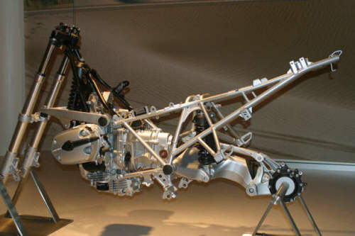

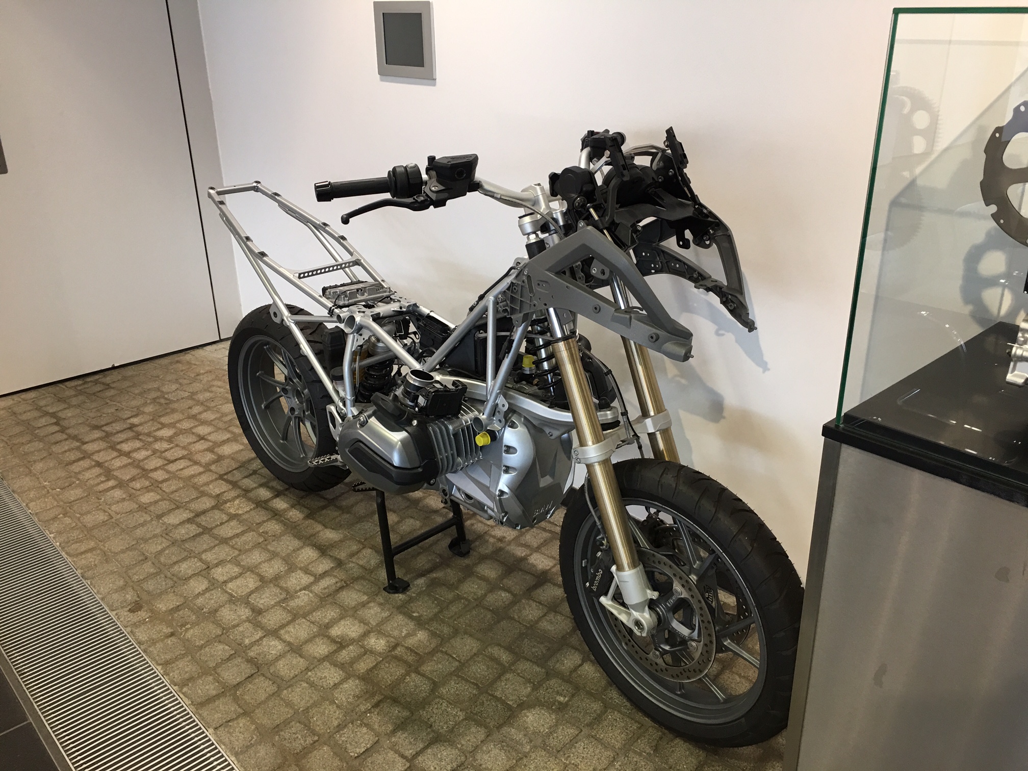

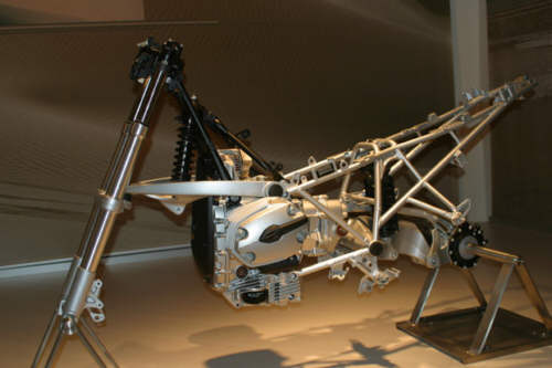

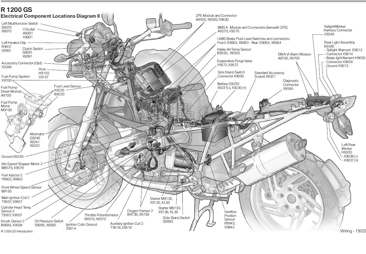

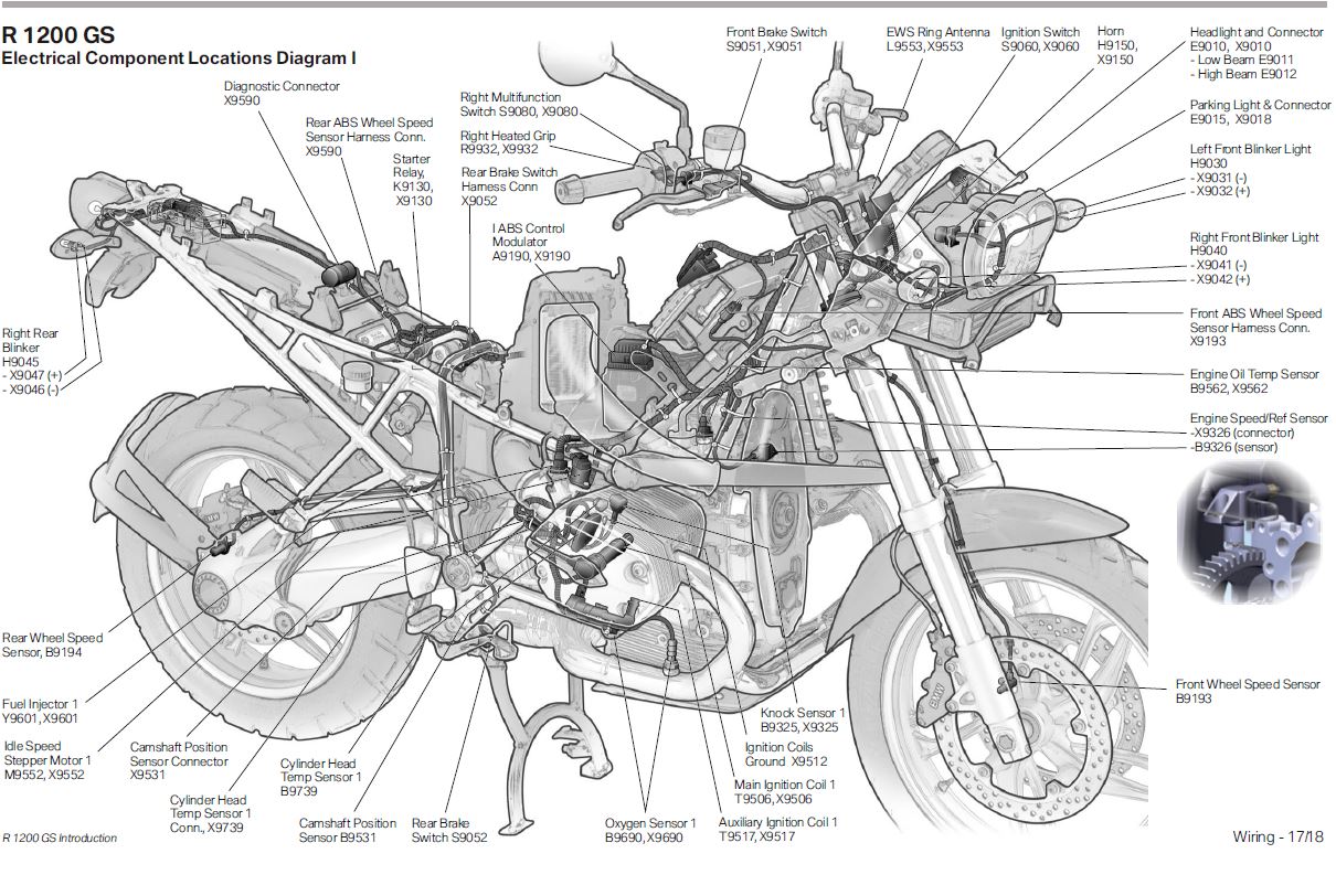

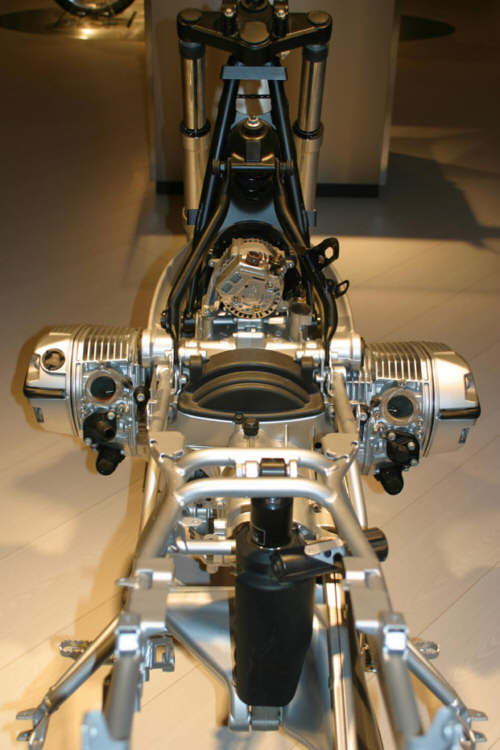

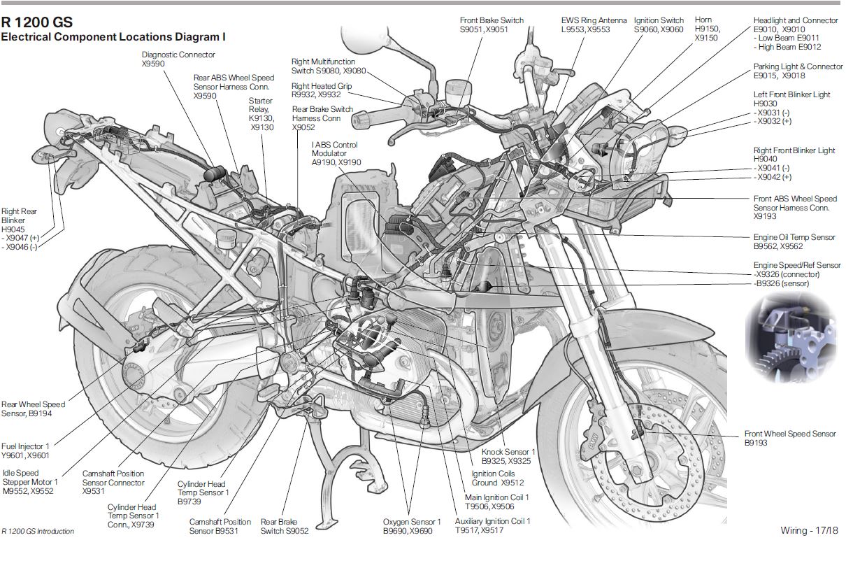

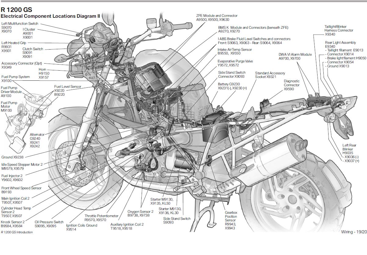

bin auf der Suche nach Bildern, Zeichnungen der luftgekühlten 1200GS ohne Tank und Verkleidung
worauf zu sehen ist was alles unter dem Plastik ist.
Leider habe ich im Netz noch nicht das Richtige gefunden.
Kann mir dabei jemand helfen?

Hallo ihr Zwei,
vielen Dank das hilft mir weiter.
Gruß Gerhard

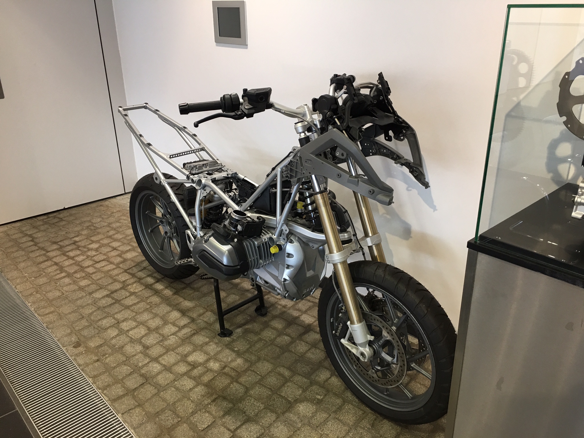

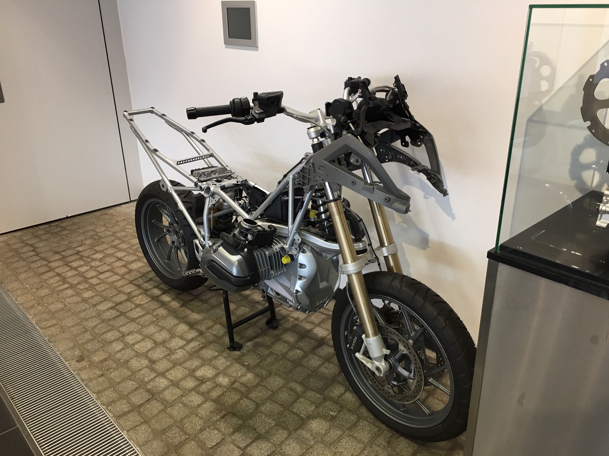

Vielleicht hilft Dir das Bild weiter ...
