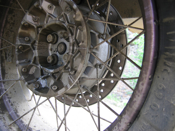

Mein verf...ter Endantrieb ist nicht mehr dicht.
Ich ärgere mich nun schon seit 10'km rum, und innerhalb der letzten beiden Jahren wurde der Simmerring 3 mal getrauscht.
Erst beim pensionierten BMW Mechaniker der die Getriebe 30 Jahre überholt hat, jetzt beim BMW Händler.
Das Öl läuft über sammelt sich am Flansch zum Rad hin und läuft durch die schwarze Plastikkappe nach aussen.
Ich habe nun nochmals das Rad abgebaute, erkenne aber nicht wo die :confused: Sch.... her kommt. So wie ich das erkenne ist der Simmerring absolut dicht.
Ich habe alles abgewischt mit Bremsenreiniger und Druckluft sauber und trocken geblasen.
Dann den Motor im Stand laufen lassen mit eingelegtem Gang. Es kommt kein Öl.
Ich weiß nicht mehr weiter.

ja den Stöpsel in der Radnabe.
habe aber im Netz etwas gefunden das ich heute mir mal ansehen.
In anderen Foren wurden Fälle gezeigt, in den das Alubauteil des Tellerrades locker oder mit Rissen war.
Bei mir ist es so im kalten Zustand alles dicht. Stell ich die KUH warm auf den Steitenständer habe ich eine Öl-Niagarafall aus der besagten Plasitkkappe. Beim Radabbau stelle ich auch Öl auf dem gesamten Innenteil des Tellerrades, Radschraube etc fest. Der Dichtring ist furztrocken und ja erst neu.

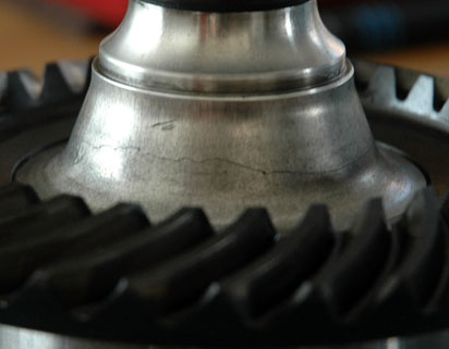

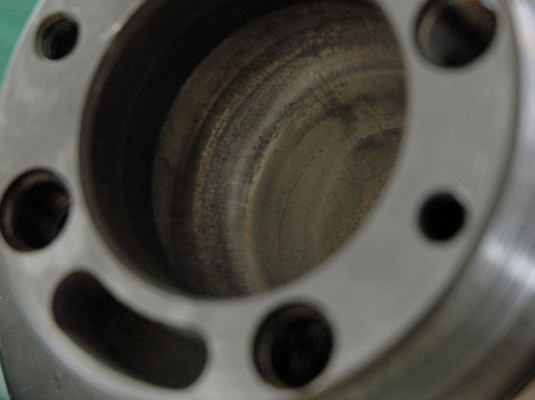

Hallo Gerd
schau dir bitte die angehängte Datei an.
Bei meiner Kuh ist das Schadensbild wie im 3 Bild zu sehen.
Der große Simmering ist 200 km alt und ohne jegliche Ölspur. Das Problem scheint der Alukörper im Tellerrad zu sein.
Die Bilder habe ich aus anderen Foren wo es Leute mit gleichem Problem gibt. Es gibt hier wohl zwei Fehlerquellen.
- Aluteil löst sich aus dem Tellerrad; ist nur eingepresst
- Aluteil hat einen Riß
ich habe das Aluteil und den Radflansch mit Bremsenreiniger und Druckluft gereinigt, nach kurzer Zeit ist aber wider ein abwischbarer Ölfilm vorhanden.

Ooops, zumindest das auf "121278Risse_Aussen_2_klein" sieht nicht gut aus

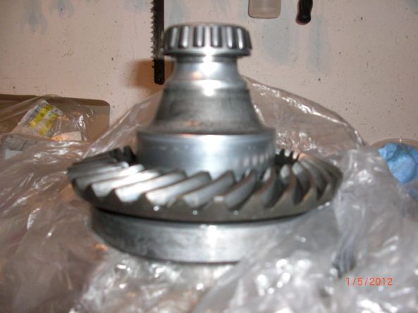

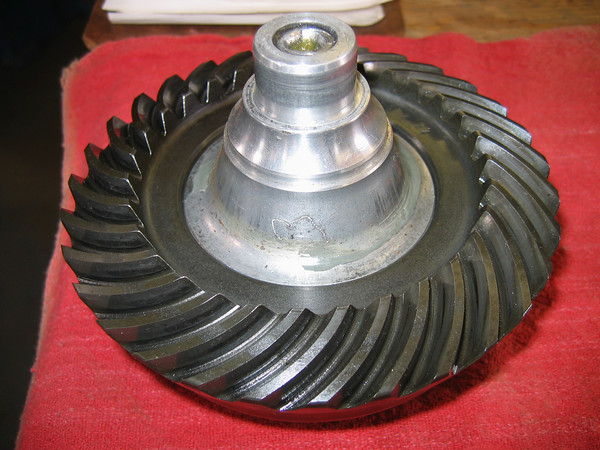

Davon bin ich auch ausgegangen, aber im eingebauten Zustand habe ich keinen Riß erkannt.
Nach dem Reinigen war immer Öl in der Ritze zu erkennen.

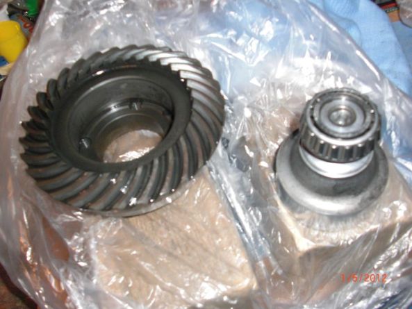

Heute habe ich das HAG zerlegt und bemerkte das der Alustummel im Tellerrad Spiel hat.
Also ab in den Tiefkühler und schon war das Teil entzwei.

so nun habe ich den ersten Schritt vollbracht.
Gestern Abend habe ich die Teile mit Loctite 648 (Welle Füge) zusammengebaut, nachdem ich mir mit Hilfe des Tiefkühlers und des Backofens die Teile entsprechend vorbereitet habe.
Mit einem leichten Schlag sind die Teile ineinander geflutscht. Nach einer Aushärtzeit von 30 min war ein verdrehen oder kippen der Verbindungsstelle nicht mehr möglich!
