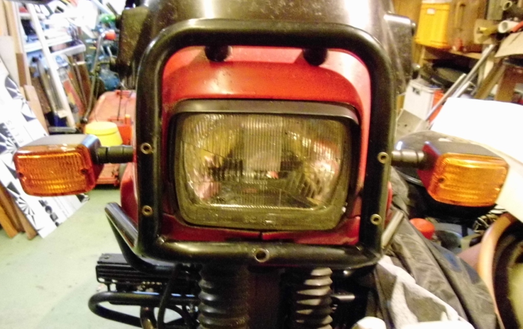

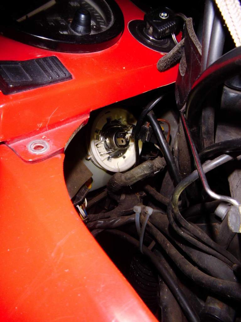

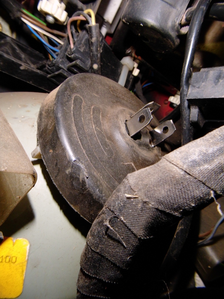

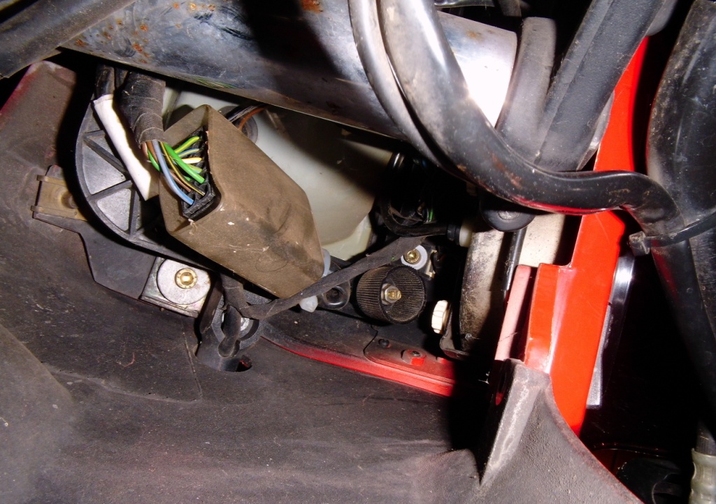

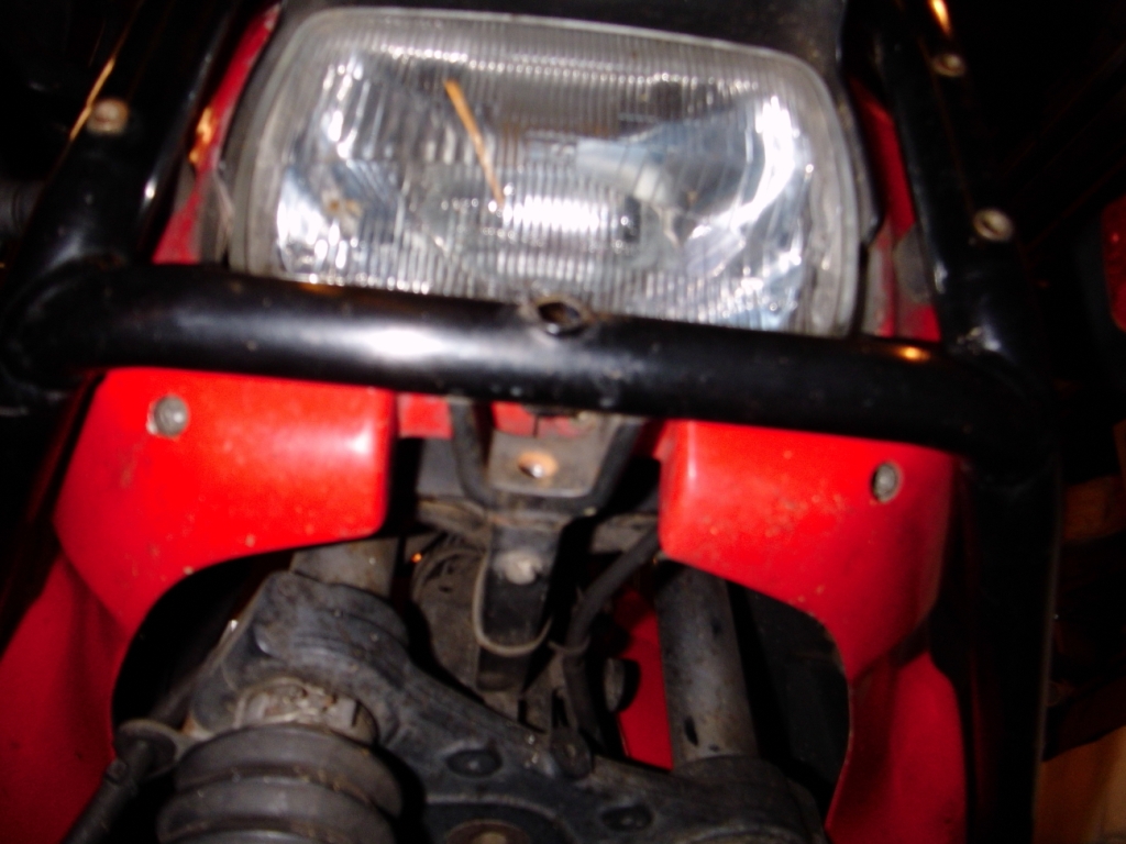

ja, ich weiß, heut ist Heiligabend, aber ich dachte, Zeit, um die neue helle Glühlampe in den Scheinwerfer zu bauen, ist allemal. Sowas ist doch eine dieser Ruck-Zuck-Arbeiten. Denkste Puppe. Nach 'ner halben Stunde war der halbe Vorbau zerlegt, aber dem Geheimnis des Zuganges zum Reflektor bin ich nicht näher gekommen. Vielleicht sollte man Weihnachten doch eine Schraubpause einlegen? Oder hat einer von euch DEN Tipp zu meinem Weihnachtsglück? Die Suche im Forum brachte auch kein Licht ins Dunkel. Ich will doch nur die Glühbirne austauschen...
:idee: DSCI1777.JPG DSCI1780.JPG DSCI1781.JPG
Ich danke euch schon mal und wünsche eine fette Bescherung!
Und Tschüß
Georg :cool:

Moin , was ist das denn für ein Bügel , der muss auch weg . Die Ganze Verkleidung auch , dann kommst du erst an die beiden Schrauben vom Scheinwerfer drann . Hoffendlich sitzen die nicht fest ist nur Messing in Kunststoff. WD 40.

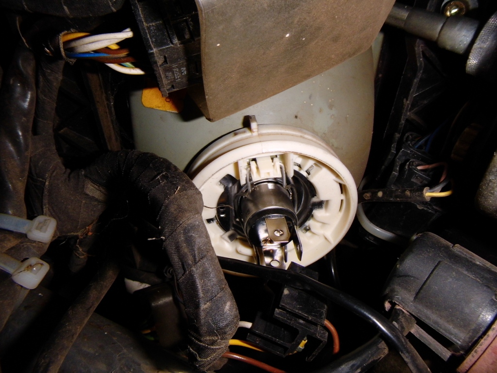

Hi Georg,
um die Glühlampe auszutauschen muss man nicht dat halbe Mopped auseinander nehmen. Ich musste zum Glück nur ein mal in all den Jahren die Lampe wechseln: Laut Betriebsanlaeitung:
- Lenker nach Links einschlagen
- Stecker ab
-Gummimanschette ab
-Halteklammer ab
-Glühlampe rausnehmen
Gruß Hermann

so, jetzt bin ich wieder "vor Ort" und mit vereinten Kräften habt ihr es geschafft, dass ich es geschafft habe :o. Nachdem ich von meinem Vorhaben ablassen konnte, von außen ranzukommen und den Lenker nach links eingeschlagen hatte und mir beide Handgelenke zwei mal gebrochen hatte, war es natürlich beschämend einfach... Danke auch für den Tipp mit dem WHB! Ich hatte bisher "nur" die Reparaturanleitung aus dem Bucheli-Verlag, aber um eine Reparatur handelt es sich ja wohl kaum. Noch mal DANKE an alle Beitragenden!
Und Tschüß
Georg
P.S.: Eingebaut habe ich eine Philips H4 X-tremeVision Moto 60/55 W. Getestet ist sie noch nicht, da mir zurzeit nicht so nach Nachtfahrten ist :bibbern:.
