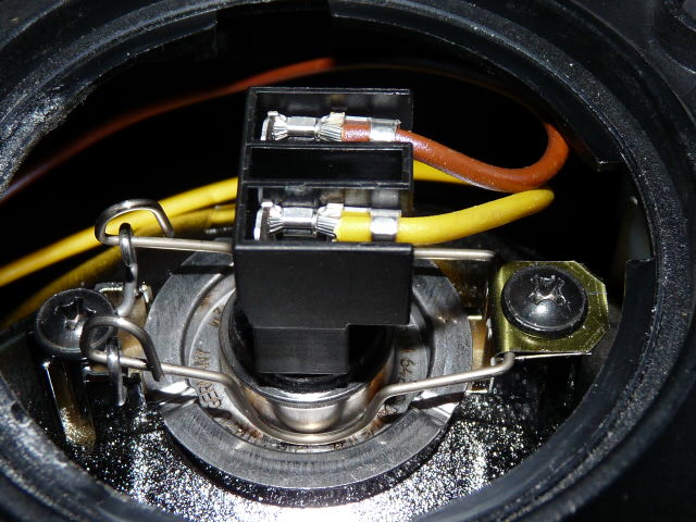

Nachdem ich gestern bei meinen Lampentausch bemerkte das der Haltebügel ziemlich schief hing hab ich den Schweinwerfer mal ausgebaut.
Wie zu befürchten war haben sich schon zwei der kleinen Plastiknasen die den Haltebügel unter der 4er Schraube fixieren, verabschiedet.
Um beim nächsten Birnenwechsel (vorzugsweise abends wenns kalt ist und regnet) zu verhindern das der Bügel sich verabschiedet (gibts nicht als Einzelteil) hab ich heute einen neue Fixierung gebastelt.
Als Material habe ich das Messingblech eines Schnellhefters genommen, mit Schere zuschneiden, umbiegen, 4er Loch bohren, fest schrauben, fertig.
( Hatte schon mal irgendwo gelesen, daher kein Ideenschutz)

.....das ist wirklich eine gute Idee!
......und weil ich es auch hier irgendwo mal gelesen habe, habe ich es vor einiger Zeit auch so gemacht:I_agree::I_agree::I_agree:

Die Idee ist ja genial!!!!! Und noch genialer ist, dass du das vor 14 Tagen hier eingestellt hast und ich das jetzt gut gebrauchen kann.
Großen Dank und immer gute Fahrt!!!

Wenn das bei mir so einfach wäre. Bei mir hats letzte Woche im Frankreichurlaub die halbe Lampenfassung weggeschmort.
Kann mir da einer helfen obs sowas auch als Einzelteil gibt?
Wollte erstmal rum horchen bevor ich zum Freundlichen tucker ;)
Gruss Carni

Nach meinen Recherchen wirst du da eher Pech haben
Gibt viele Threads dazu, aber keine positiven Rückmeldungen

p e r f e k t - vor 3 Wochen ist mein Abblendlicht auch in Korsika ausgefallen. Aus Angst vor Problemen habe ich den Wechsel auf mein Urlaubsende verlegt und siehe da....gleiches Problem. Habs aber irgendwie hinbekommen. Und unterwegs hab ich einen GS Treiber beim Lampenwechsel getroffen, ebenfalls Nasen abgebrochen.
Danke, werde ich kurzfristig reparieren.
Gruss Carni
Such doch in der Bucht mal nach R1200GS & Scheinwerfer. Vielleicht ist da ja was passendes dabei.
Bei uns ums Eck ist ein Verwerter (kauft BMW Motorräder auf und verkauft dann die Einzelteile). Nach soeinem kannst du ja auch noch gucken.
