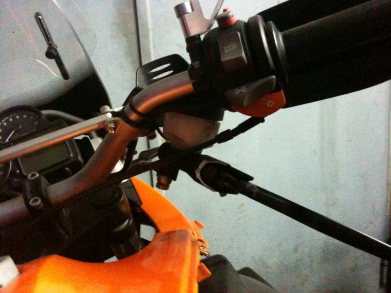

Diskutiere Bitte nicht zu feste bremsen!!! im R 1200 GS und R 1200 GS Adventure Forum im Bereich Motorrad Modelle; Ein Bild sagt mehr als tausend Worte - und das ganz ohne vorausgegangenen Unfall:mad: LG Jörg

Guten Abend Jörg
Könntest Du noch ein paar Bilder machen, ich sehe zwar, dass was nicht stimmt, was aber wirklich passiert ist, kann ich nicht erkennen, habe wahrscheinlich eine lange Leitung, was ich mit meiner Herkunft hinlänglich erklären kann:D:D:D

wie hast du das hinbekommen ?
... warn uns mal vor ... das ist der Horror schlechthin :eek: - jedenfalls je nach Beschaffenheit der Strasse ;) ...
...ne ... ohne Witz - is ernst !

Komplett abgerissen ?!?!?!?!? :eek: ???
Gruß Jo
Baumbart
Hab jetzt die Originalkonfiguration nicht im Kopp, aber kann es sein dass beim Spiegelumbau irgend was passiert ist?

Hi,
das kommt vom fehlenden BKV.
Ohne muß man so dran zerren. .-)

Hallo zusammen.
Das ist zum Glück nicht während voller Fahrt passiert. Ich habe die Q wegen des defekten ABS-Blocks in der Werkstatt und nachdem das zweite gebrauchte Steuergerät eingebaut wurde (das übrigens wieder Fehler auslöste und anschließend wieder mal ausgebaut werden musste) hat der Meister eine Probefahrt gemacht, bzw. machen wollen, als er vor dem Losfahren plötzlich keinen Widerstand mehr am Hebel hatte und sich statt dessen heftigst die Finger geklemmt hat. Beim Gedanken an das "Was wäre, wenn..." wird mir auch ganz anders. So ist nicht viel passiert, was schon fast ein Wunder ist. Die Spiegel habe ich übrigens vor ein paar Monaten selbst montiert, da war ausser alte raus und neue rein, nichts - ohne schwergängige Gewinde oder irgendeine sonstige Ausübung von Druck. Unfallfrei war die Q auch auf jeden Fall, alles vor der Übergabe an mich wurde genau dokumentiert.

Hi,
auf der Herkunft sollte man sich aber nicht ausruhen;)!
Bessere Fotos kann ich leider nicht mehr machen, da inzwischen schon wieder repariert wird (oder schon wurde - siehe vorangegangenen Beitrag von mir) Es war schon abends und ich hatte nur mein altes Iphone ohne LED-Blitz dabei. Aber, zur Erklärung: die helle, halbkreisförmige Fläche ist die Bruchkante meiner Bremspumpe, zwischen Vorratsbehälter und Lenkerverschraubung. Ich hoffe, Du kannst es jetzt etwas besser zuordnen!

Mensch, sowas hab ich ja noch nie gesehen. Das ist schon ein oberdicker Hund.
Wenn du dich an BMW wendest,, halte uns auf dem Laufenden.

...Sind die Altteile noch da und können von dir fotografiert werden?
Die Bruchflächen würden mich schon interessieren.

Vorab schick ich ihm aber ne Mail, dass er sie festhalten soll, falls sie noch da sind.
na dann erstmal "herzlichen Glückwunsch",
daß nicht mehr passiert ist..
das darf - ohne Sturz oder ähnliche Gewalteinwirkung - gar nie nicht passieren, :eek::eek:
nicht bei dem Alter (max 7 Jahre alt, oder?)
Ausser:
du hast beim Spiegelmontieren die Spiegel zu stark gekonntert...
dann könnnte ev. die ganze Gußamatur Schaden genommen haben :eek:
nur so als Tip....
ich würd lieber anrufen, das sind Handwerker, keine Büromenschen (zumindest in den meisten kleineren Firmen..)
die kontrollieren zwar auch regelmässig den email-Eingang....
aber 1 x im Monat ist ja auch regelmässig:rolleyes:

Moin Jörg,
Glück gehabt:)
Leider schreibst du nichts über dein Baujahr. Die Spiegel sind umgebaut, Lenker auch- oder ist da die Strebe nur nachgerüstet? Neue Lackierung (in schönem Orange) auch- also man könnte auch auf Reparatur nach Un- oder Umfall schliessen. Und wenn die dem Vorbesitzer einfach nur unglücklich auf die Seite gefallen ist und der Minischaden nicht entdeckt wurde- krummer Bremshebel wurde natürlich ausgetauscht, aber der Haarriss in der Nachbarschaft konnte sich in aller Ruhe weiterentwickeln...das kann im Nachhinein nicht mehr verifiziert werden:cool:

Als Ursache fällt mir ein Materialfehler ein, was nach ein paar Jahren eher unwahrscheinlich ist. Oder irgendwer hat die Klemmsschrauben falsch angezogen ... so "frei Schnauze" wie früher.

sie ist Baujahr 2004, die Änderungen, inkl. Lackierung in Arancio Borealis (Lamborghini:D) habe ich vorgenommen. Unfallfrei war sie definitiv, kann man im 50.tkm Motorrad-Dauertest von 2005 nachlesen;), allerdings wurde sie während der Testfahrten bestimmt auch mal hart rangenommen, davon zeugten einige Kampfspuren, als ich sie in 2010 mit km 50.400 gekauft habe, daher auch die neue Lackierung. Da kann sicherlich was passiert sein, obwohl auch immer die Handschützer montiert waren. Mit BMW werde ich mich deshalb jedenfalls nicht auseinandersetzen. Bringt, meiner Erfahrung nach, sowieso nichts.

Guten Morgen
Vielen Dank, hab mir das Bild gerade auf einem gescheiteren Monitor angesehen: Erschreckend. Wenn das passiert, siehste sehr alt aus :eek::eek:

... oder auch die Schraube am Drehgelenk, das kann man auf dem schlechten Handy-Foto nicht sehen.
Du kannst ja bald die 100.000 km Fortsetzung schreiben. An dieser Maschine klebt wohl das Unglueck.
