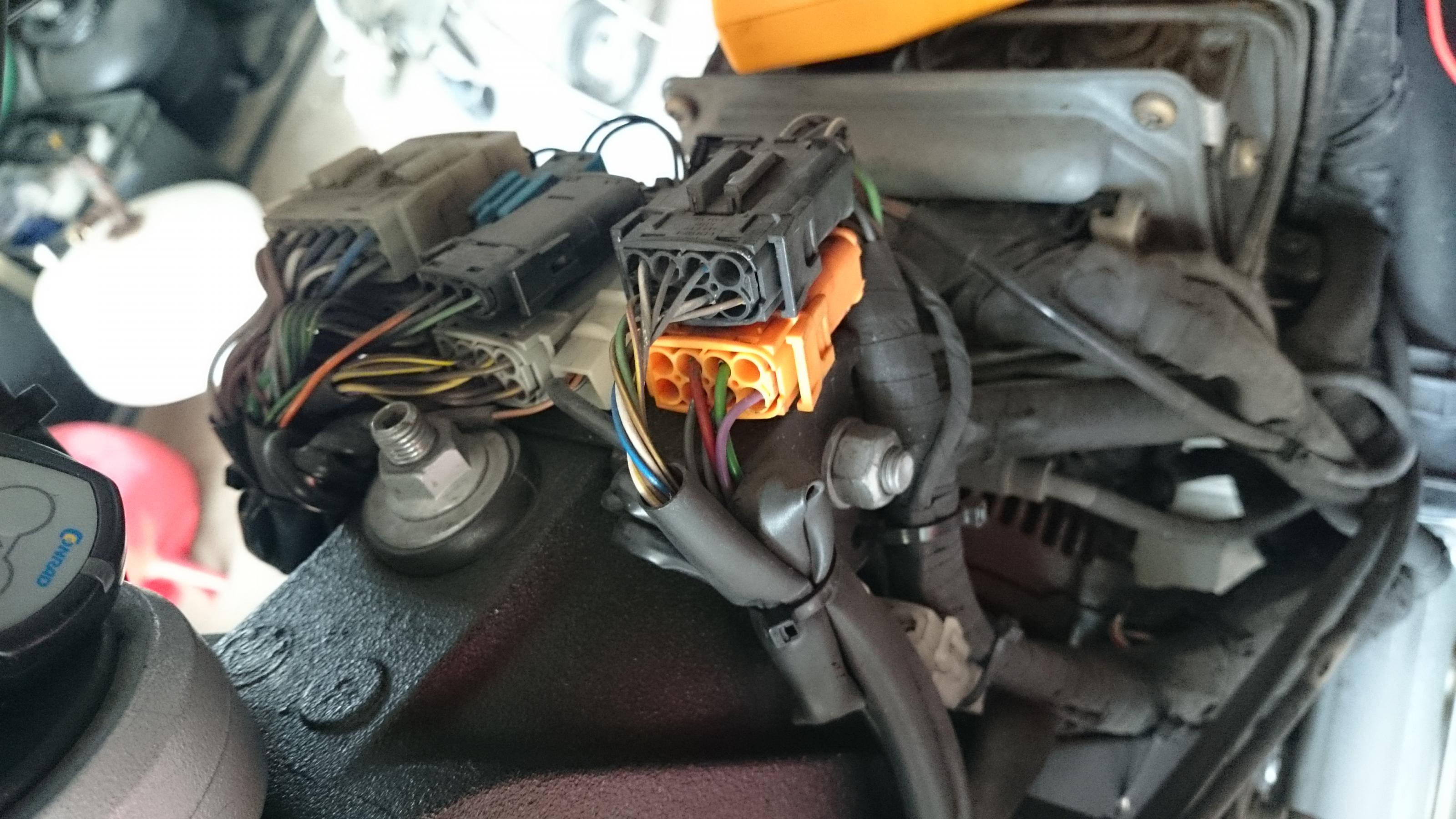

Hi Freunde!
Liegt hinterm Cockpit irgendwo ein Zündplus rum? Wenn ja, dann bräuchte ich noch die genaue Position (Kabelbaum) und die Kabelfarbe dazu. Danke!!!

Standlicht ist über Zünd+ geschaltet. Farbe hab ich grad nicht drauf, pieks doch einfach Leitung an (oder geh unter den Tank an die Stecker) und mess kurz wo Spannung ist wenn Zündung an..
Ich könnte Dir ein Bild senden wo Du Zünd+ unterm Tank findest (muss ich aber auch suchen)
Sonst schau doch mal bei Gerd !! Irgendwo hat er eine Reihe von Bildern mit dem jeweiligen Verwendungszweck der Stecker unterm Tank

Ich brauch das Zündplus für TFL. Da hilft mir leider das Standlicht nichts.
Muss ich also doch den Kabelbaum durchklingeln... Mist

DSC_0133.jpgLt. meinem Messgerät ist der grüne Draht in dem orangen Stecker geschaltenes Plus.
Kann ich das ohne weiteres anzapfen? Mich hindert die orange Farbe der Steckverbindung gerade etwas daran...

Wieso hindert Dich die Farbe daran? Wenn Du dort Dein geschaltetes Plus identifiziert hast,zapf an.
Wir haben keinen CAN-Bus an den "alten" Kisten. Sollte also kein Problem sein. Dein Tagfahrlich wird auch LED sein,sodass da nur wenig Strom fliesst.

das orangene ist der Zentralstecker vom Zündschloß ... wenn man geschaltet + braucht, dann da
alles richtig gemacht

Hi freewayx!
Danke für die Info!
Dachte, wegen der Signalfarbe eher an eine Steckverbindung vom ABS oder so. Dann passt das ja ;-)
Ist das grüne dort bereits abgesichert? Ich denke ja, oder?
