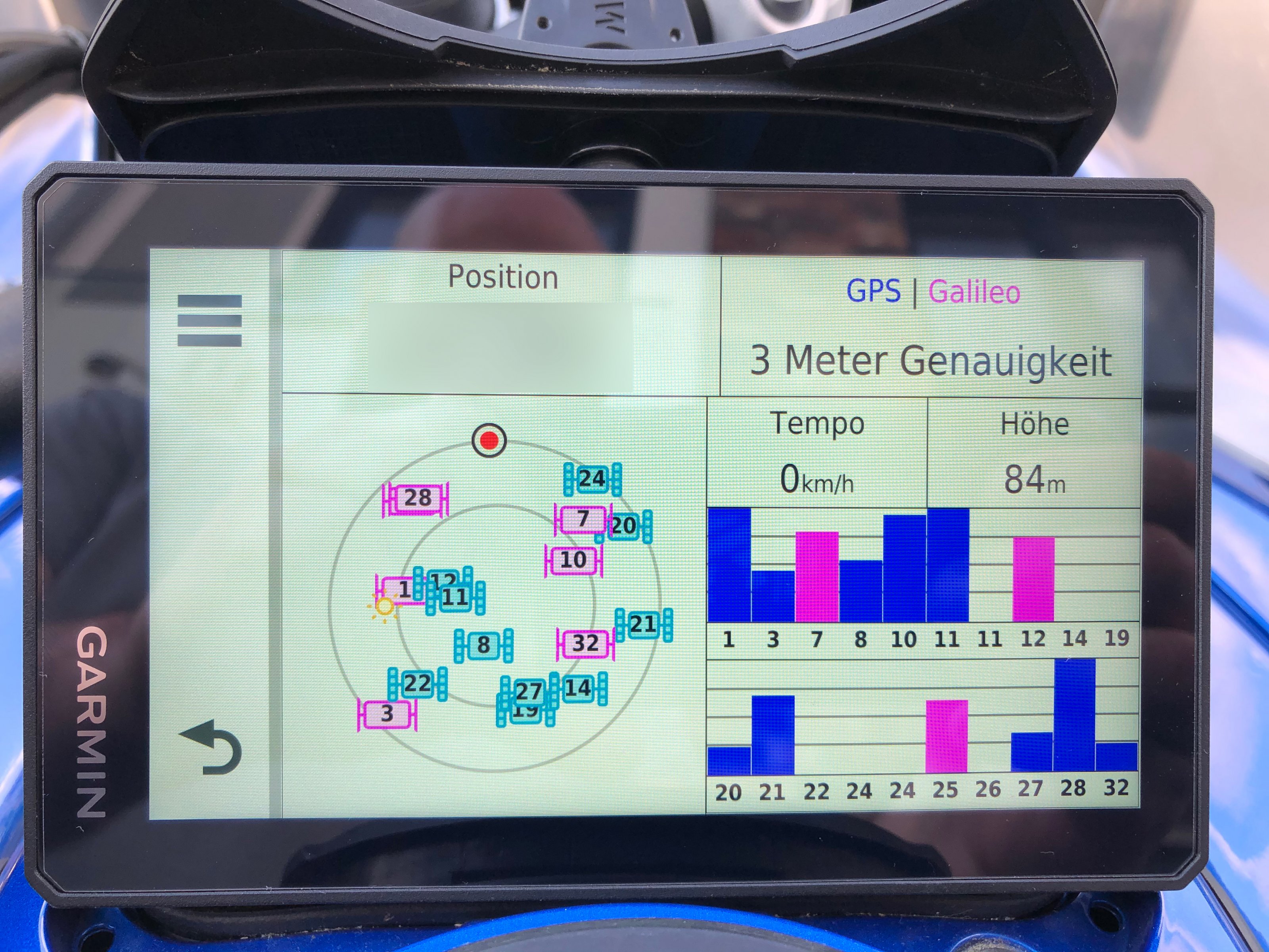

Das XT empfängt Galileo Signale, das wird im Anzeigemodus mit dem detaillierten Empfangsdaten dort auch explizit ausgesagt, siehe Bilder von Kille im Beitrag Nr. 21.
Danke für diese Info. Interessant.
Der Navigator VI empfängt neben GPS auch GLONASS Signale, siehe das Video von thghh in Beitrag 30.
Genau. Bei meinem Navi6 sieht das genau so aus.

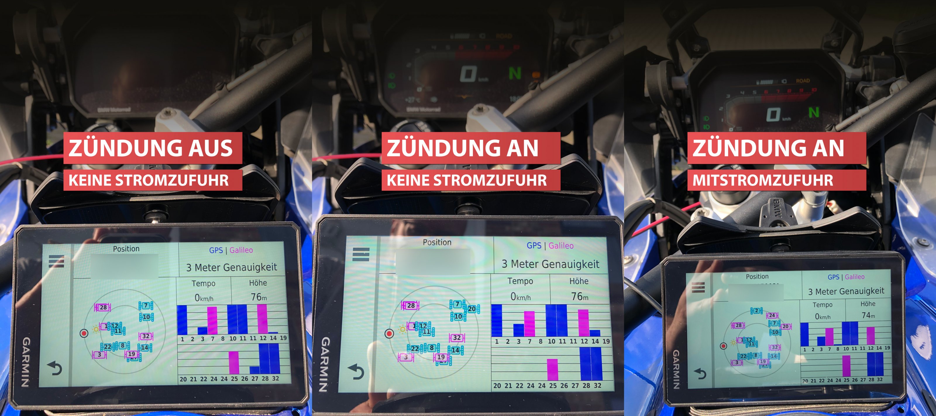

Hier mal der Test mit einer 1250 GS.
Navi war ca. 2min an, bevor die Zündung angemacht wurde.
Das Navi hing nicht am Strom, da ich bisher noch keine Halterung angebaut habe!
Sieht so aus, als ob da wirklich ein Problem vorliegt, die Balken sind schwächer.
Zündung AUS
Zündung AN

Das sieht jetzt auch nicht gerade prickelnd aus.
Im oberen Bild sieht man gar keine Hand. Aber wie du schreibst, war der XT auch da nicht ans Bordnetz angeschlossen. Dass die Hand den Empfang dämpft - kann das sein?
Wenn allein die eingeschaltete Zündung die Ursache für die starke Dämpfung ist, hat der Zumo XT nicht nur mit Triumph ein Problem.
Ist mein erstes Navi, ich weiß nicht, wie gut die Abdeckung sein muss, damit alles gut funktioniert (klar, mehr ist mehr an der Stelle :wink: )
Muss ich noch mal testen ....

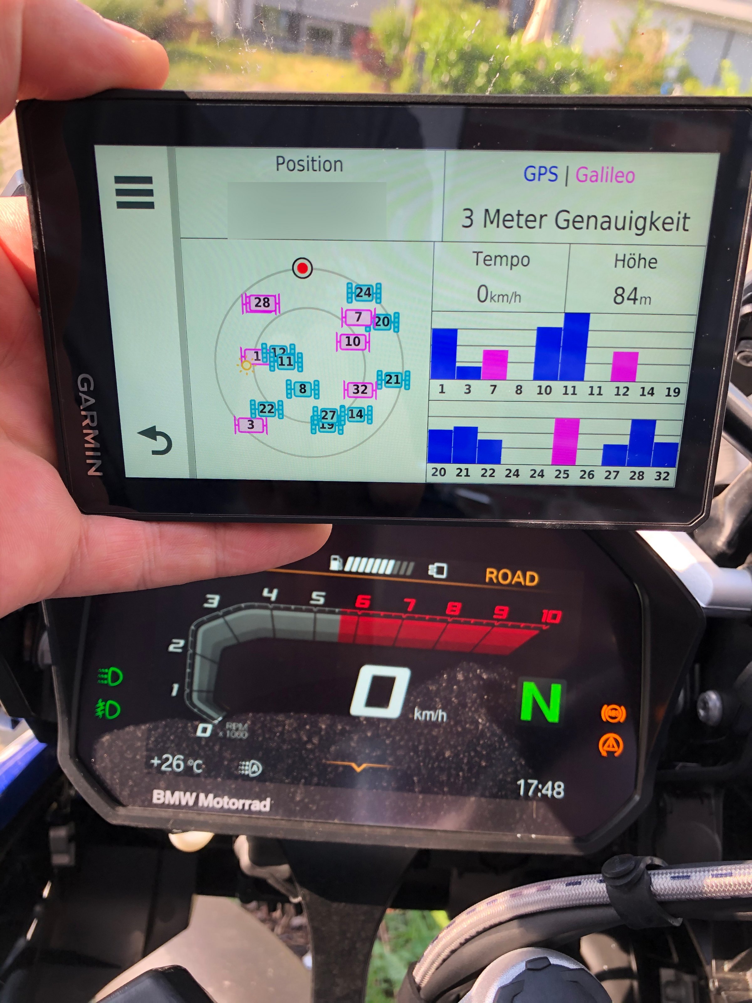

Anbei noch mal der Vergleich, habe ihn grade noch mal gemacht.
Was ich noch testen muss ist, wie das aussieht, wenn das Navi direkt überm Display hängt, aber wie gesagt, das kann ich erst machen, wenn meine Halterung da ist.
Nachtrag: Es ist deutlich zu erkennen, dass die Balken schwanken, egal bei welcher Variante (ist glaube ich auch normal so), je nach dem wann man ein Foto von macht, ist es entweder mit oder ohne Zündung besser und unterscheidet sich je nach Balken.
PS: das fehlende Leerzeichen im 3. Bild war gewollt :D ;)

Dieser zweite Vergleich sieht schon nicht mehr so dramatisch aus. Eine gewisse Schwankung gibt es ja immer.
Der 1er, 10er, 11er, 28er und 32er GPS ist immer voll da. Der 3er GPS ist mit Zündung sogar stärker da - unabhängig von der Stromversorgung. Der 8er GPS ist so schwach, der spielt nie eine Rolle.
Dass nur drei Galileos im Balkendiagramm aufgeführt werden wundert mich weil in der Horizontansicht viel mehr angezeigt werden, die durchaus nahe des Zenith stehen (da sind sie am besten zu empfangen). Demzufolge hab' ich diese Darstellung wohl noch nicht richtig verstanden. Auch die doppelte Verwendung der Nummern für GPS und Galileo wundert mich.
